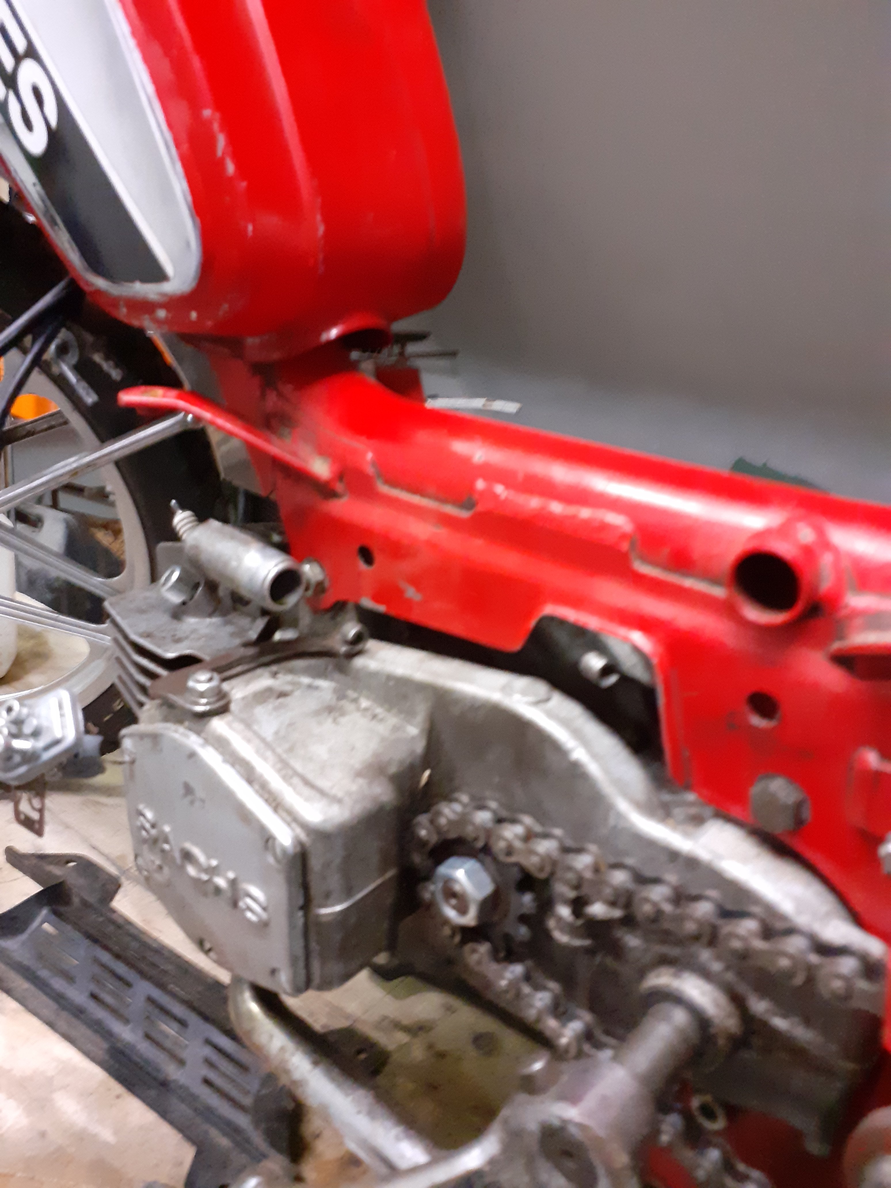

Im Rahmen ist ein Loch,? Hat das einen Nutz?

Soweit mir bekannt, ging bei den LN-Typen die Ansaugung in den Rahmen.
Dadurch sollte eine bessere Dämpfung des Ansauggeräusches erzielt werden.
Ich meine auch einmal etwas von einer geänderten Auspuffanlage gelesen zu haben.

Wie meinen Sie das mit eine Ansaugung in den Rahmen? Direkt vom Vergaser eine Leitung in den Rahmen oder so etwas? Oder vom Luftfilterkasten in den Rahmen? Wie kann ich mir das vorstellen?

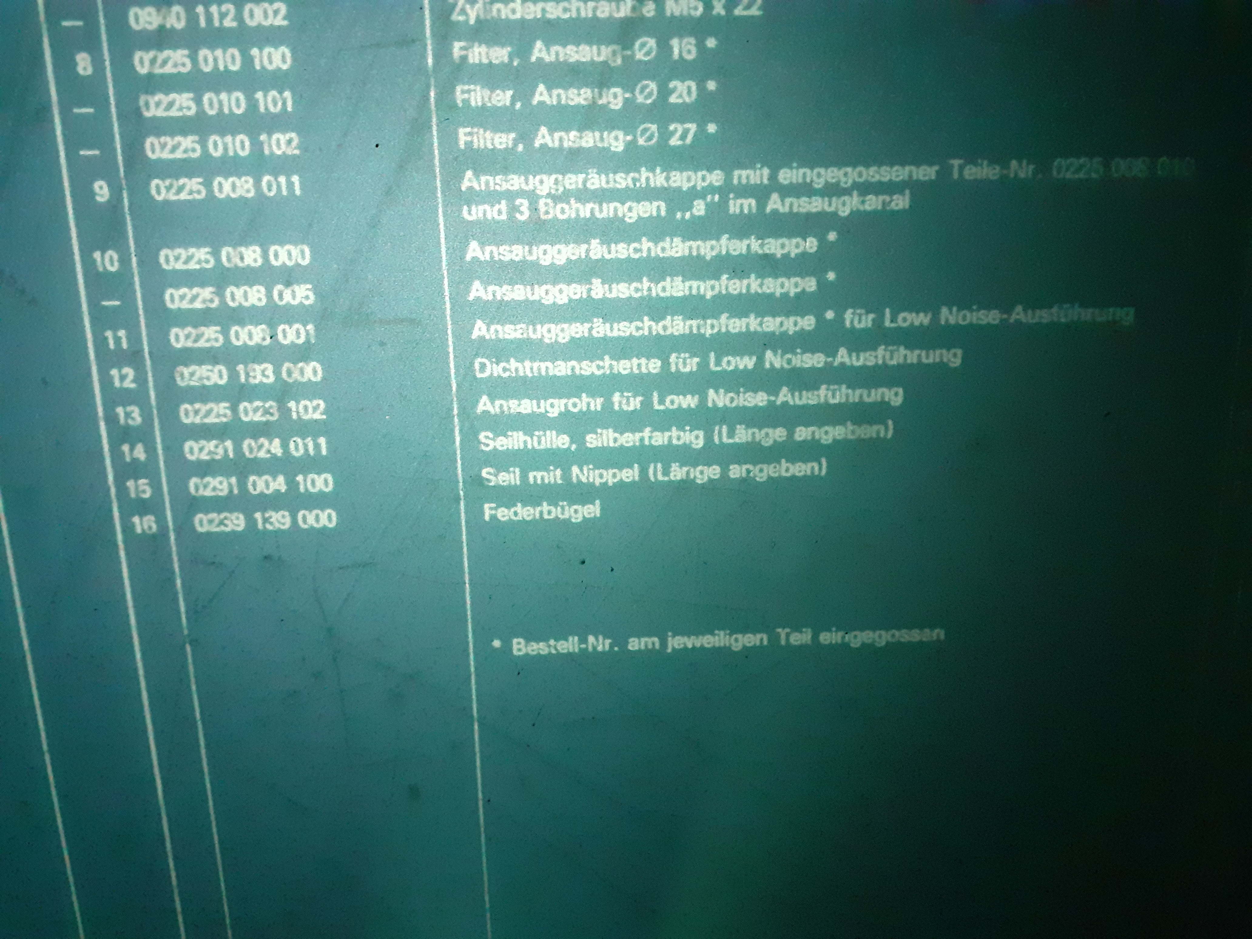

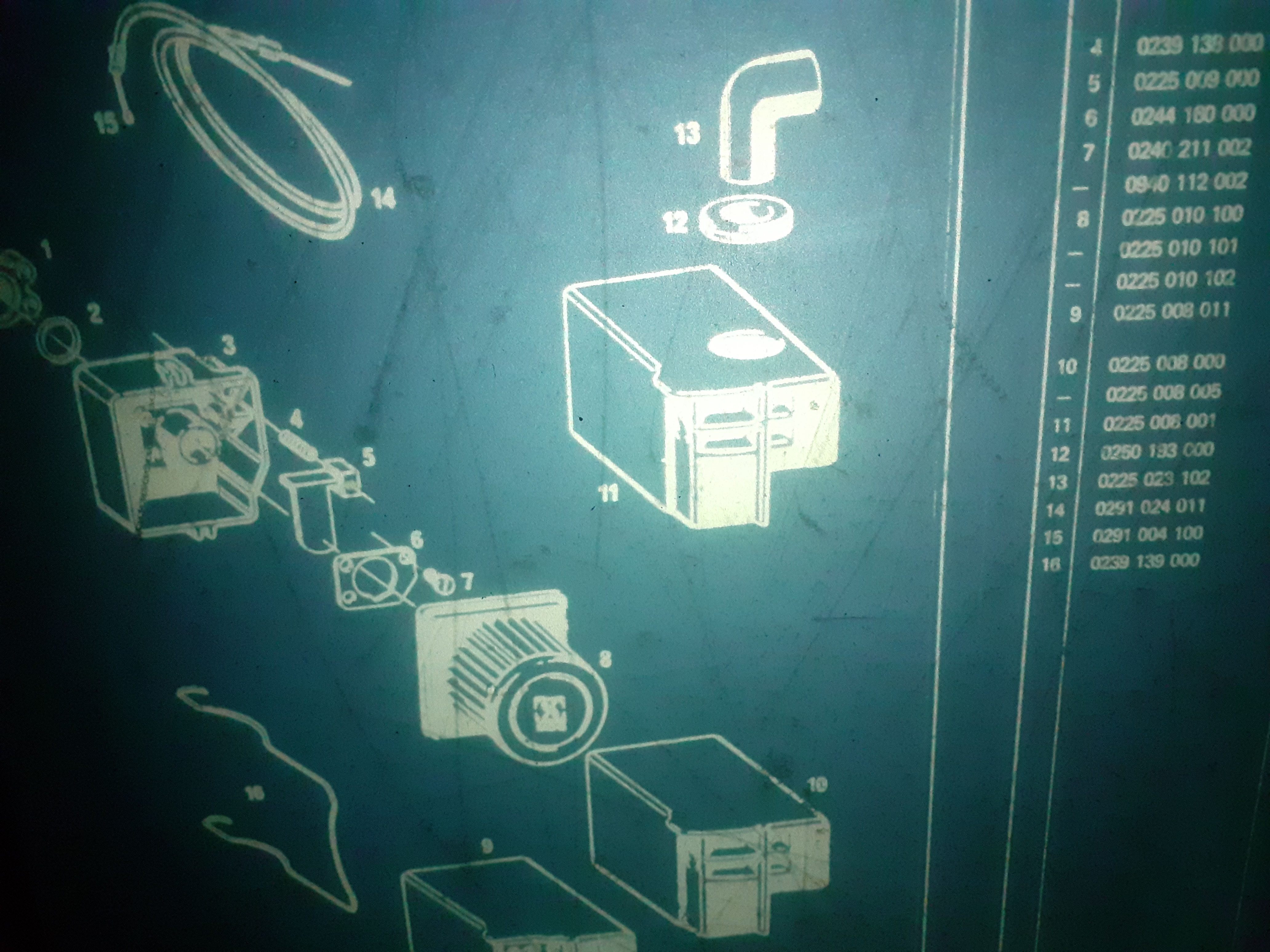

Low Noise hat auf der rechten Seite wo der Vergaser sitzt,einen anderen Luftfilterkasten, wo oben eine runde Öffnung ist. Dort wird ein rechtwinkeliger Schlauch zu der Öffnung an deinem Rahmenanschluss angeschlossen.
Dieser Luftfilterkasten sieht wie der normale für den 505/2B aus ,hat wie gesagt aber oben die Öffnung.
Krümmer Lichte Weite 16 mm ,außen 20 mm 370 mm lang. Der Auspufftopf hat nur 55 mm Durchmesser.
Mit den Kugellagern hat das weniger zu tun, die sind auch bei den anderen Motoren verbaut.
Ich schick die mal ein Bild .
