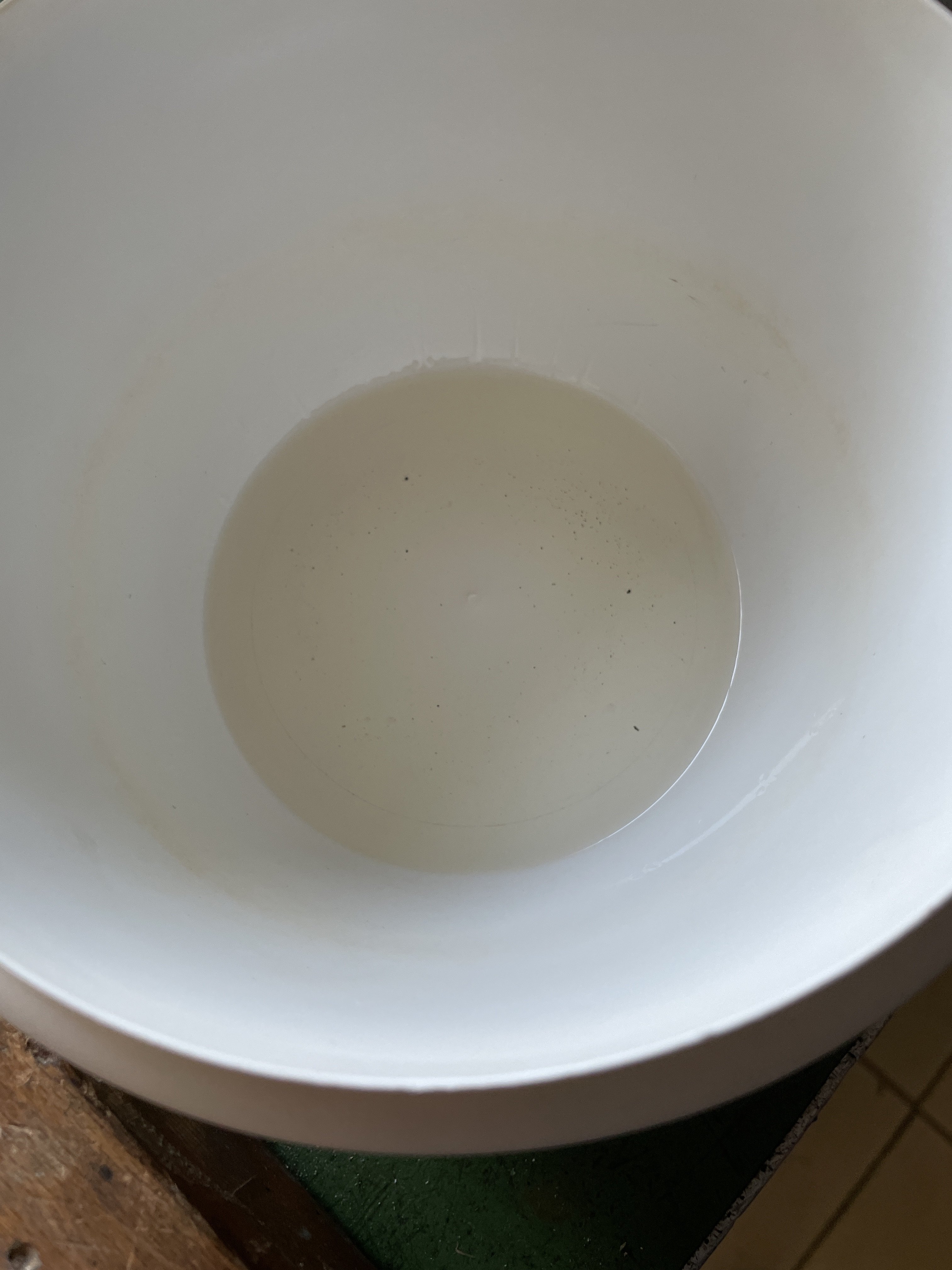

habe gerade eben die schwimmerkammer aufgemacht im Benzin ist etwas dreck drin. Ist das normal

Reinige den Vergaser penibel uns schaue Dir den Tank an.
Der Dreck verstopft Dir die Düsen in der Gasfabrik. Ggfs. Filter Zwischen Tank und Gaser montieren.
Da schließe ich mich Bernd an.
