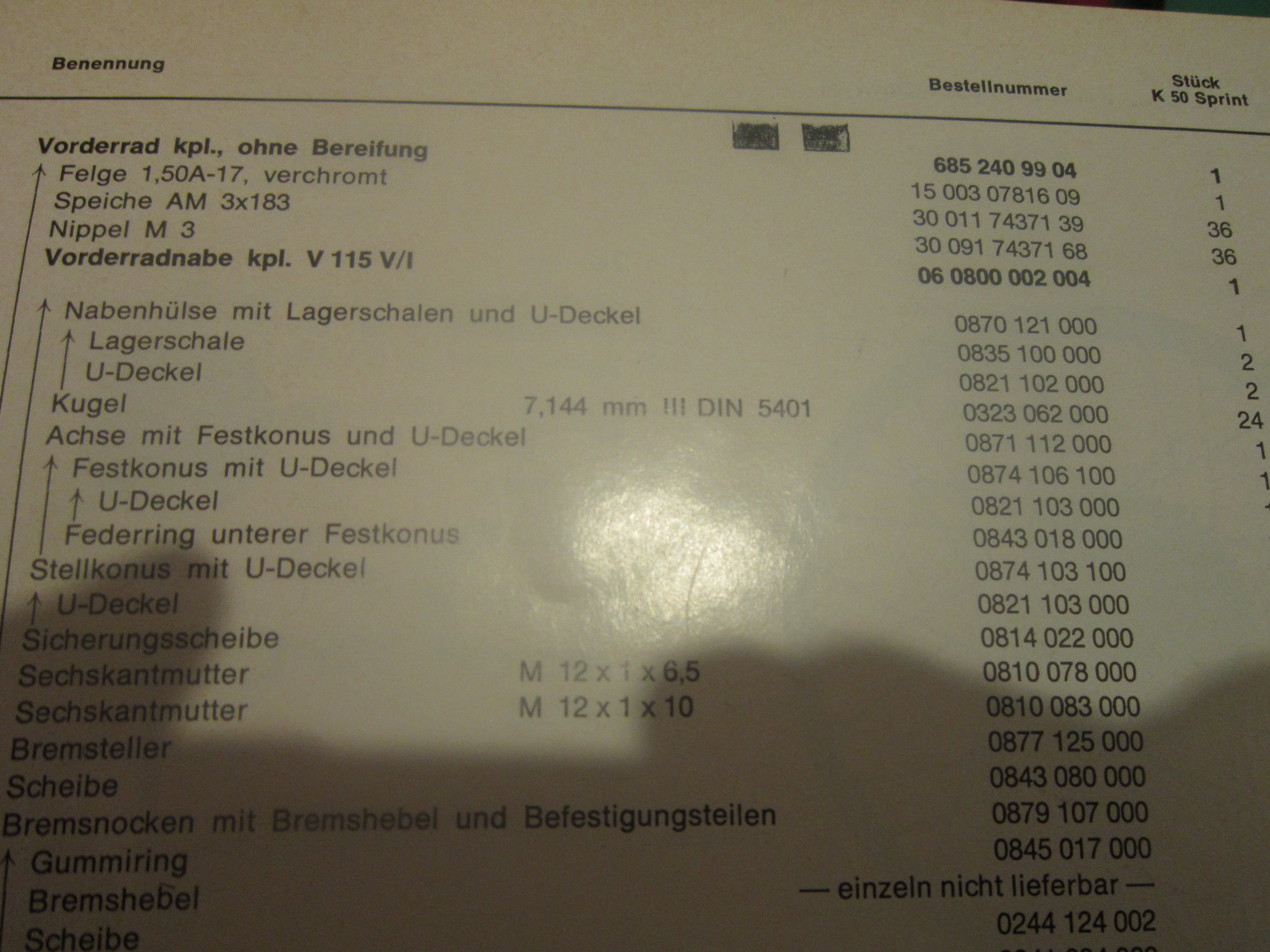

Mahlzeit, die Frage klingt evtl. Etwas doof: ich habe die Nabe am Vorderrad meiner DKW 139 geöffnet weil ich sie kontrollieren und schmieren wollte. Meiner Meinung nach waren auf jeder Seite 12 Kugeln ca 7,14 mm eingesetzt. Beim reinigen des alten Fettbatzens in der Nabe habe ich dann noch 2 Kugeln gefunden. Ok, dann kommen auf jede Seite 13 Kugeln-dachte ich...
So bringe ich die Nabe aber nicht ordentlich zusammen. Wohl aber mit je 12 Kugeln...
Dann ist mit eingefallen, das die beiden Kugeln nicht in den Aussenschalen klebten, sondern im Hohlraum der Nabe. Ich dachte halt, die sind bei der Demontage da reingefallen. Könnte aber auch sein, das die bei der Werksmontage (oder irgendeiner Bastelei in den vergangenen 50 Jahren) jemand da reingetan hat, die tun ja da nix...
Veilleicht weiß jemand anhand einer Ersatzteilliste, wieviele Kugeln reingehören. Wenn es doch 13 sind, muss ich da nochmal bei...

Na gut also die genaue Anzahl weiss ich jetzt auchnich aber grundsätzlich immer so viele wie locker reingehen. Sitzt die letzte Kugel stramm ohne Spiel dann wieder raus. Aber vielleicht kann ja einer von den Spezialisten hier zur allgemeinen Beruhigung noch die genaue Anzahl nennen... :wink:

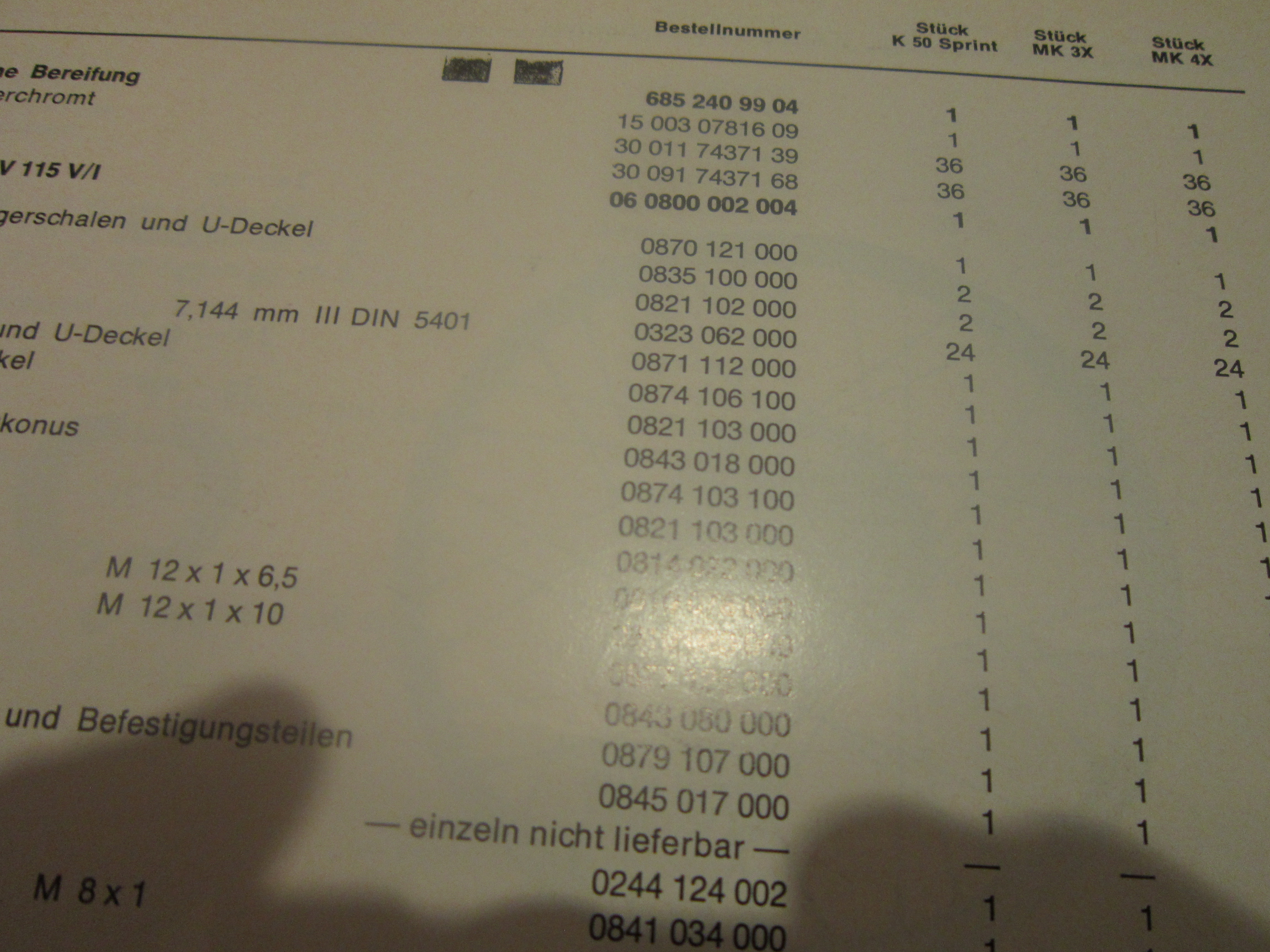

12 ist richtig.
Vielen Dank euch beiden! Speziell an Sachscupspezi für die Fotos der Ersatzteilliste, weil das ist ja verbindlich!
Da waren also wirklich zwei "Reservekugeln" im Nabenkörper, das hab ich auch noch nicht erlebt. Nun brauch ich aber wenigstens die Nabe nicht mehr aufschrauben, und versuchen die 13. Kugel reinzupacken. Beruhigt!
