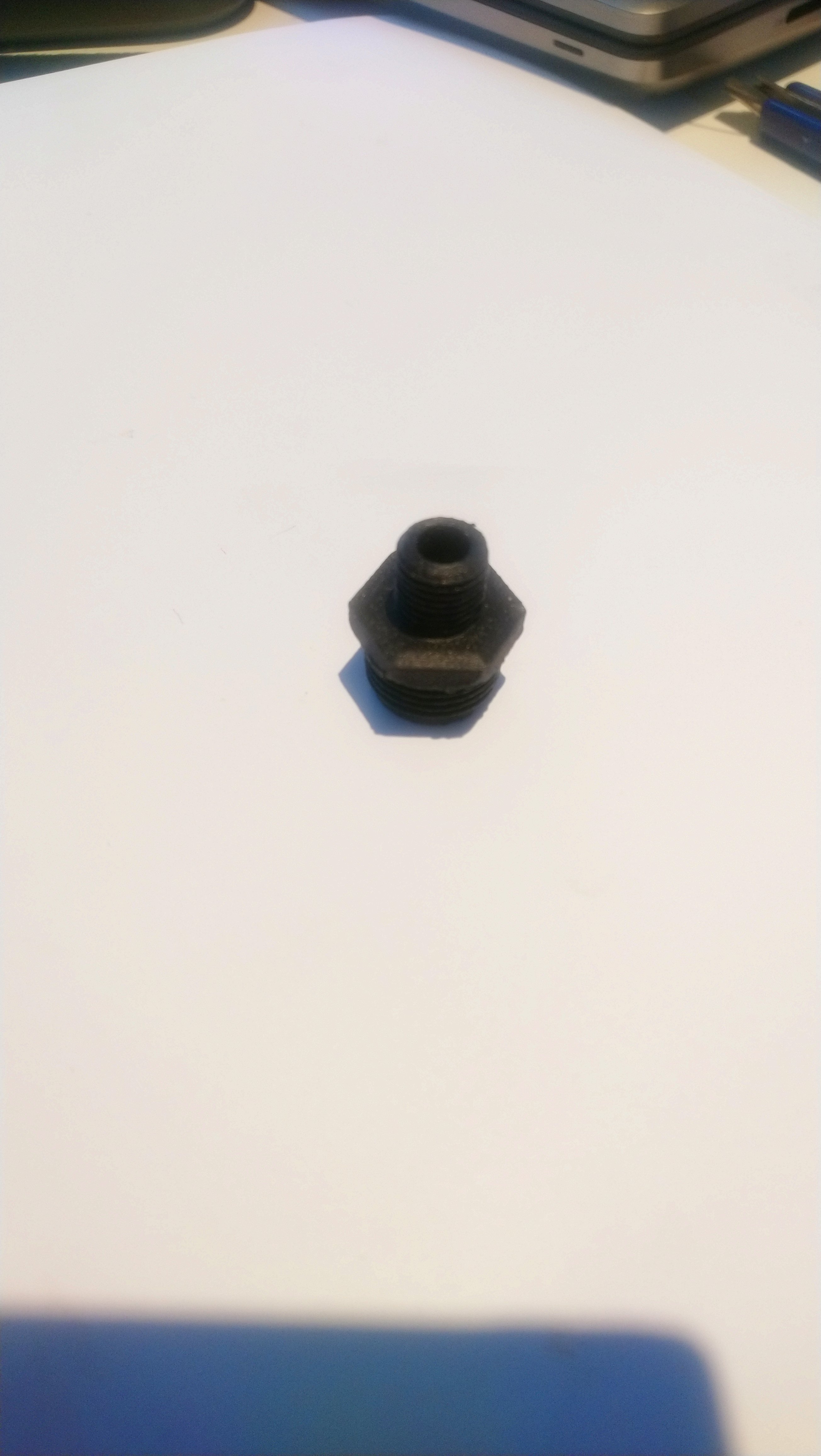

Ich habe hierfür Prototypen drucken lassen, Material PA12 CF15.
Falls jemand Interesse hat, das zu testen, würde ich demjenigen das Bauteil zum Selbtkostenpreis überlassen.
Bei Interesse schreibt mir eine kurze PN.

Mit Entlüftungsbohrung?
Wenn es passt und funktioniert gut. Sieht optisch nicht so toll aus ,aber egal. Es muss nur funktionieren.

Die originalen Kunststoffschrauben haben diese Querbohrung auch nicht.
Was soll da entlüftet werden?
Wenn diese notwendig ist kann die nachträglich eingebracht werden.
Im Druck ist das nicht sauber herstellbar. Da ist bohren einfacher.
Das Problem ist hier die Auflösung des Druckers.
Eine Erprobung steht noch aus.
