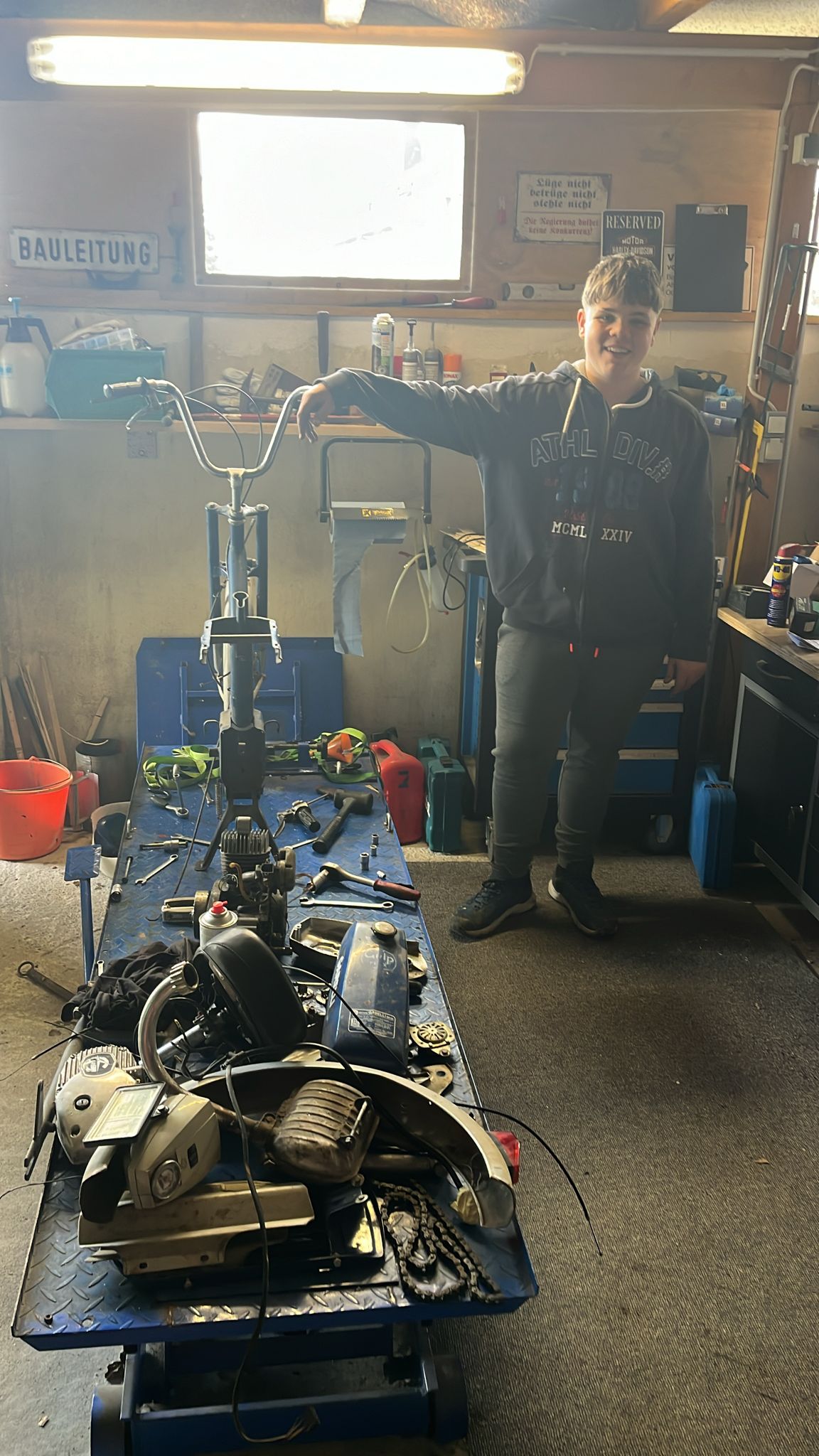

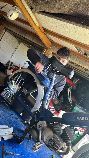

So dann möchte ich auch mal mein Projekt vorstellen.
Ich habe im Winter 23-24 eine Garelli Gulp Flex aus Italien mitgebracht. Das Mopped hatte durch starke Regenfälle (stand in einem Keller) einen Wasserschaden erlitten.
Idee war, das Mopped für meinen Neffen wieder zu richten der 2026 den Führerschein macht und es dann fahren möchte.
Also hab ich die Garelli mit meinem Neffen zusammen (er soll ja was lernen und auch die Wertschätzung eines so alten Moppeds erlangen) zerlegt, gereinigt, lackiert und defekte Teile ersetzt. Der Vergaser war nicht mehr zu retten und der der Kolbenring war leider so stark verkokt und in seiner Nut fest, dass er beim Versuch des Herauslösens gebrochen ist. Also neuer Kolben rein. Bremsbacken hi und vo sowie Reifen und Schläuche neu. Mittlerweile ist sie bis auf den Scheinwerfer und die Aufkleber fertig und läuft auch schon wieder. Jetzt brauche ich ne Betriebserlaubnis weil ich keinerlei Papiere habe.
Hier ein paar Bilder. Mein Neffe wollte unbedingt gift-grün. daher ist es jetzt unsere KAWA-relli ;-)
So fing es an
Erstmal alles zerlegen
und dann alle Teile reinigen,schleifen und lackieren
und danach.... Probelauf :)
Kann das Video leider nicht hochladen :rolleyes:
Jetzt wechsele ich noch die Kupplung und parallel versuche ich ne Betriebserlaubnis zu bekommen was sich wohl als schwierig erweist.
Ich halte euch auf dem Laufenden. Gruß Andy
