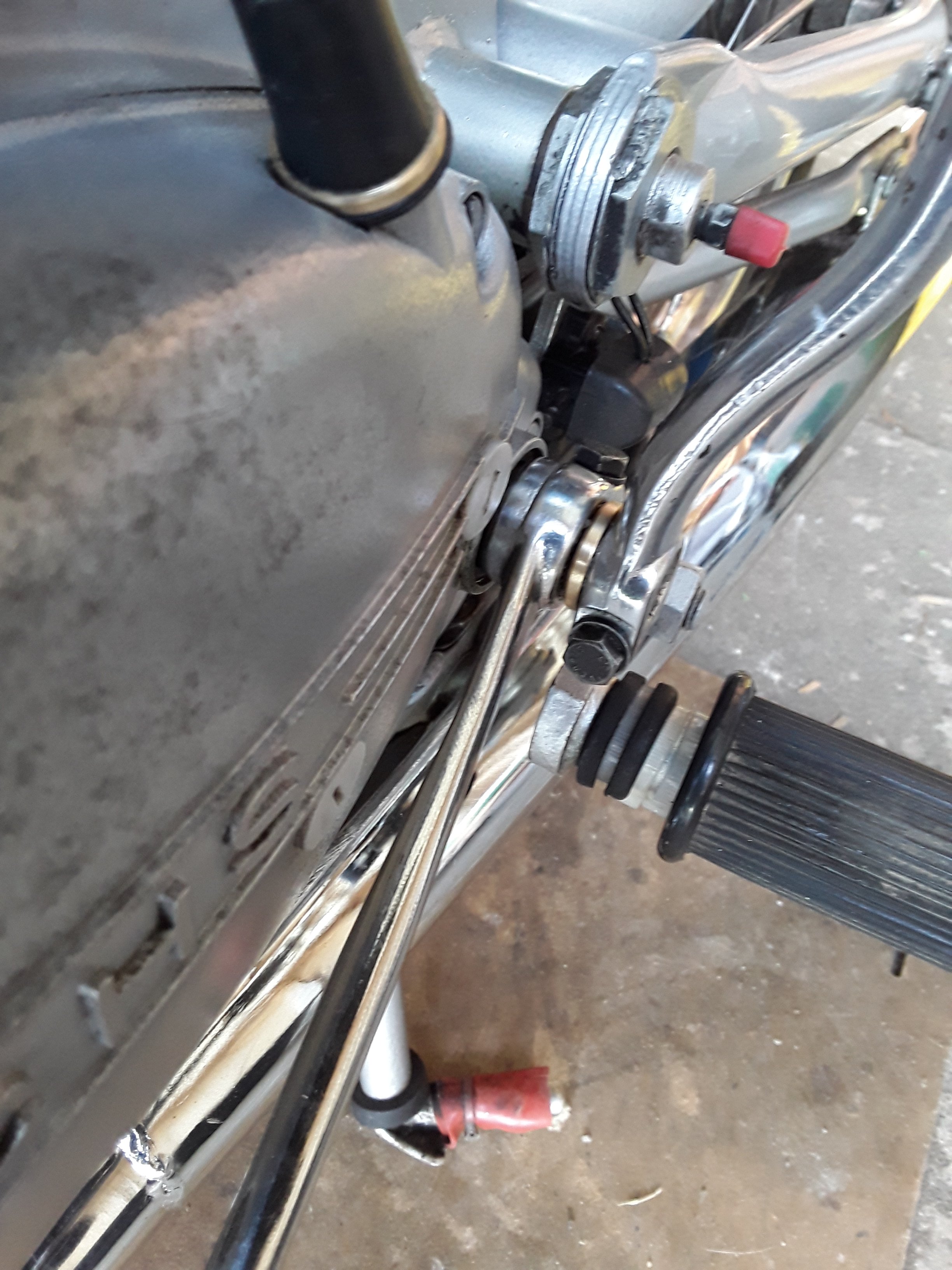

Nach langem probieren hab ich eine Lösung gefunden meine Kickerwelle abzudichten, und zwar hab ich einen O-Ring genommen der schön stramm über die Verzahnung passt und eine Fassung aus einem Stück Messing gedreht, so dass er von aussen und axial eine schöne Pressung hat.
Zusätzlich noch ein wenig Silikondichtmasse auf die Verzahnung dass alles dicht ist, und siehe da, es funktioniert!
Vielleicht hat noch jemand das Problem und braucht eine Lösung.
Gruß Ralf

Gute idee, klasse gemacht.
Danke!
Hab die Welle, trotz dem Formgummi nie ganz dicht bekommen und schon mehrere Dichtungen probiert.
Das funktioniert aber jetzt!
Gute Idee, danke.
LG
Andreas
