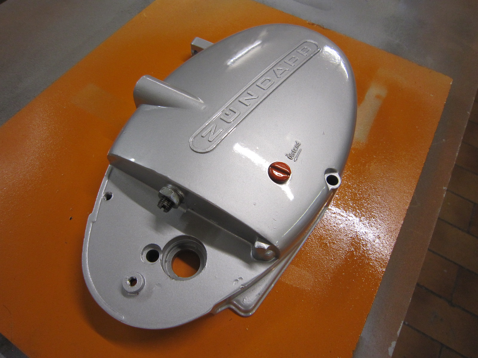

die 2k sprühdosen kosten ja das 4 fache von 2 zu 1 selbst für die pistole gemischt.
da ist jeder schluck ein kleines vermögen!
also mal einen rest vor einer woche eingefroren.
hab von dieser möglichkeit mal gehört.
heute für 10min. die dose in warmes wasser
und dann einen kupplungs deckel klar gelackt.
kein unterschied zu einer frisch aktivierten dose!
vorher mal den beipack zettel gelesen:
im anbruch bei 20c 24std. haltbar
im anbruch bei 10c 48std. haltbar
da denkt man nach.....
bisher getestet:
im anbruch bei -18c 7tage haltbar
mal sehen, wie es nächsten sonntag ausschaut......

wie erwartet ist der klarlack heute perfekt durchgetrocknet.
kein unterschied zwischen frisch und eingefroren!

auch nach 2 wochen noch alles im grünen bereich.
genauso wie mit frischem lack!
halt resteverwertung für kleinteile.
leider kann ich den 3wochen test nicht mehr machen.
die dose ist nun leer......
heute der test von meinem kreidler kumpel dieter.
nach 4 wochen 2k dose bei 18c sibirien:
sprüht noch, härtet und ist kratzfest wie neue dose aktiviert.
trocknet aber nicht mehr glatt aus!
ich sag mal zellulite struktur.
fazit:
nach 2 wochen kann ein rest noch bedenkenlos verwendet werden,
danach nicht mehr!
