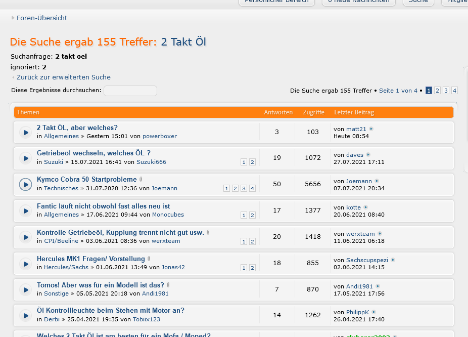

powerboxer":19k17vak schrieb:
Kann ich mir denken, aber in der Suchfunktion bekam ich keine Antwort bei Eingabe von " 2 Takt Öl".
Wenn ich hier nach "2 Takt Öl" suche, sieht die Antwort so aus:
Caramba":38k9er48 schrieb:
Dir ist schon Klar dass das erste Ergebnis mein Thema ist.
Wo liest du bei den anderen Ergebnissen, welches ÖL ich für die Mischung 1:50 , 1:25 oder was auch immer nehmen soll?
An die Mods/Admins, bitte Thema sperren oder löschen.
