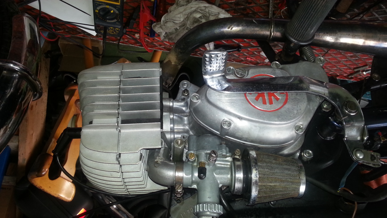

habe ein mittleres problem mit der abstimmung.
habe einen 60ccm mahle zylinder + kolben, gute verdichtung.
20er bing wahrscheinlich mit serienbedüsung,
desweiteren ist ein k&n luftfilter drauf,
als auspuffe hab ich ein rmc mockik sowie einen jamarcol tuning draufgehabt, bei beiden wollte die kreidler beim gasgeben nicht nach vorne gehen, so bei halbgas war es ok, jedoch reicht das im vierten nicht mehr, in 5. fällt sie gleich ab.
bei gasgriff auf vollgas fällt sie generell in allen gängen ab.
sollte ich jetzt an den vergaser gehen, oder gibt es noch eine andere möglichkeit ? bin für jeden tip oder vorgehensweise dankbar !!
