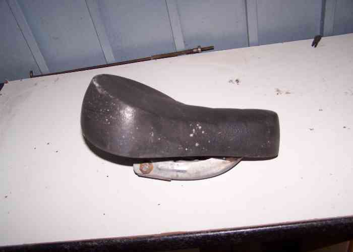

hei, also gepäckträger hab ich noch, nur die frage ist, was brauchst du von dem gepäckträger, brauchst du das blech selbst oder die aufnahme oder was genau, das Trägerblech ist an den seiten etwas abgeflext, damit da damals etwas gepasst hat, weis zwar nicht mehr was es war ob satteltasche keine ahnung aufjedenfall ist das so^^, bilder mach ich dir morgen (samstag) , sattel ist noch in gutem zustand^^ achso zur farbe meine ist orange!!! falls du noch was brauchst ist kein problem, habe gerade nochmal nach dem krümmer geschaut, der ist doch nicht selbstgeschweist, sieht nur so aus ist ein größerer krümmer :D
hier doch noch ein bild gefunden hab ich erst vor ein paar tagen gemacht ist also nicht "uralt" xDD
PS: sieht etwas dreckig aus, mach ich aber noch sauber lag ja schon ewig rum :D^^
