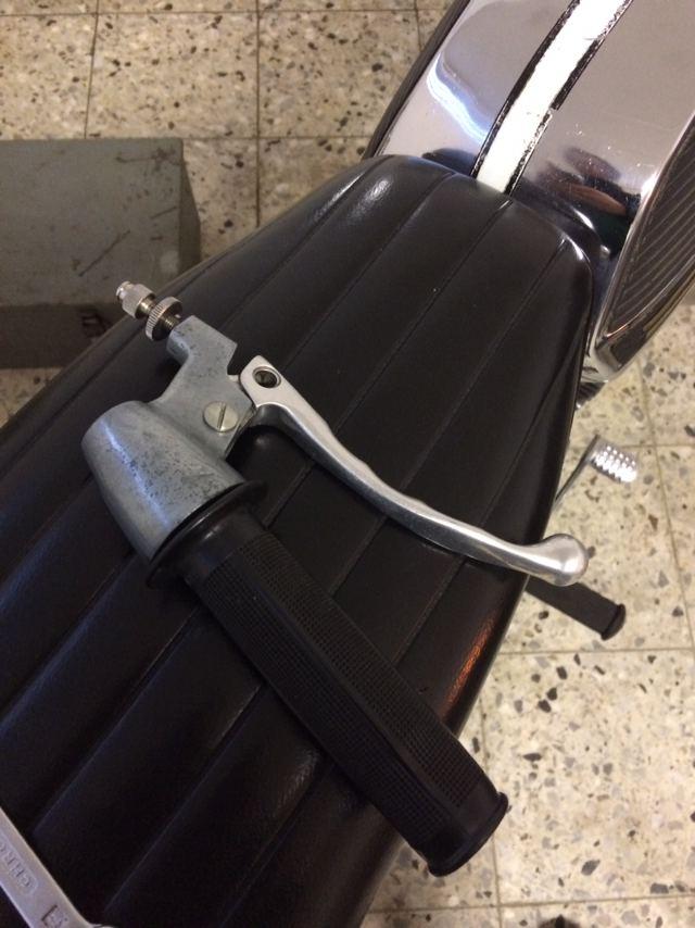

hätte eine frage zu meiner kreidler rs 50
da der gasdrehgriff ziemlich spiel hat und vor allem
bei angezogenem griff die stellung auf vollgas bleibt
wollte ich fragen wie man das einstellen kann das der griff zurückschnellt
habe den griff wie auf dem bild zu sehen abmontiert
bekomme allerdings den drehgriffüberzug nicht runter
also der drehgriff hängt irgendwie am gehäuse
kann mir jemand helfen oder einen tipp geben
vielen dank schon mal

Beitragvon oskar » 15.10.2020 14:10
Moin
Ic bin der Meinung da müsste von unten so eine kleine Madenschraube irgendwo sitzen,
damit kannst Du es lösen
Grüße Jörg

Beitragvon Gikauf » 15.10.2020 16:11
In heißes Wasser stellen, dann dehnt sich der Gummi aus und läßt sich ein Stück rausziehen.

Beitragvon Quickly-Heizer » 17.10.2020 00:42
Dieser Bauart von Gasdrehgriff kann nicht weiter zerlegt werden...Griffrohr und Klemmteil sind verstemmt...

Beitragvon ebert » 17.10.2020 12:12
Quickly-Heizer hat geschrieben:Dieser Bauart von Gasdrehgriff kann nicht weiter zerlegt werden...Griffrohr und Klemmteil sind verstemmt...
okey gut,
wie kann man den gasdrehgriff einstellen das er wenn angezogen und wieder
losgelassen zurückspringt ?

Beitragvon xsbobo » 17.10.2020 13:21
am Vergaser Spiralfeder kontrollieren, Zug auf Leichtlauf kontrollieren, bei Bedarf defekte, verschlissene Bauteile erneuern
