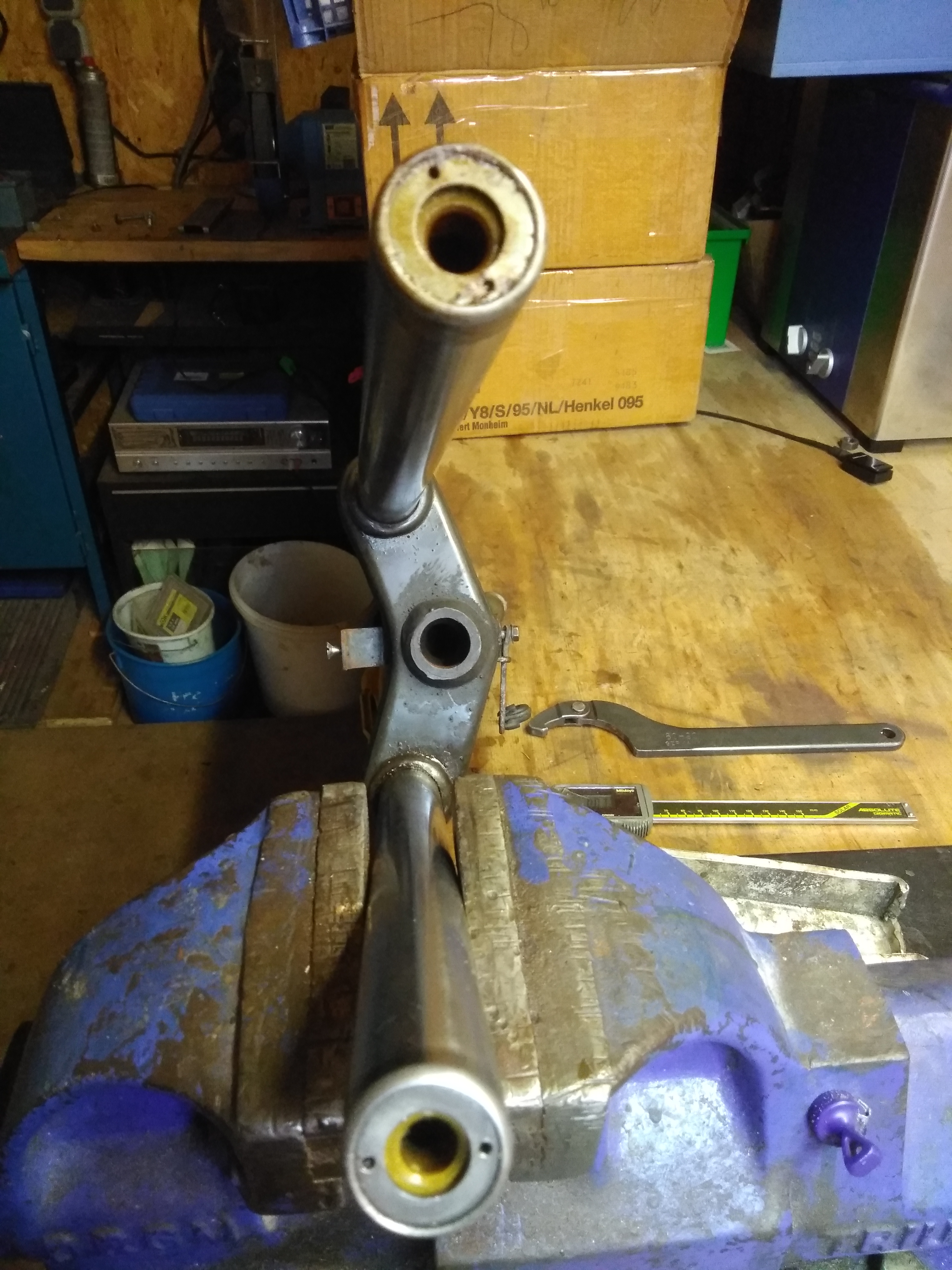

Ich habe ein Problem mit der Gabel einer TM Bj. 1968.

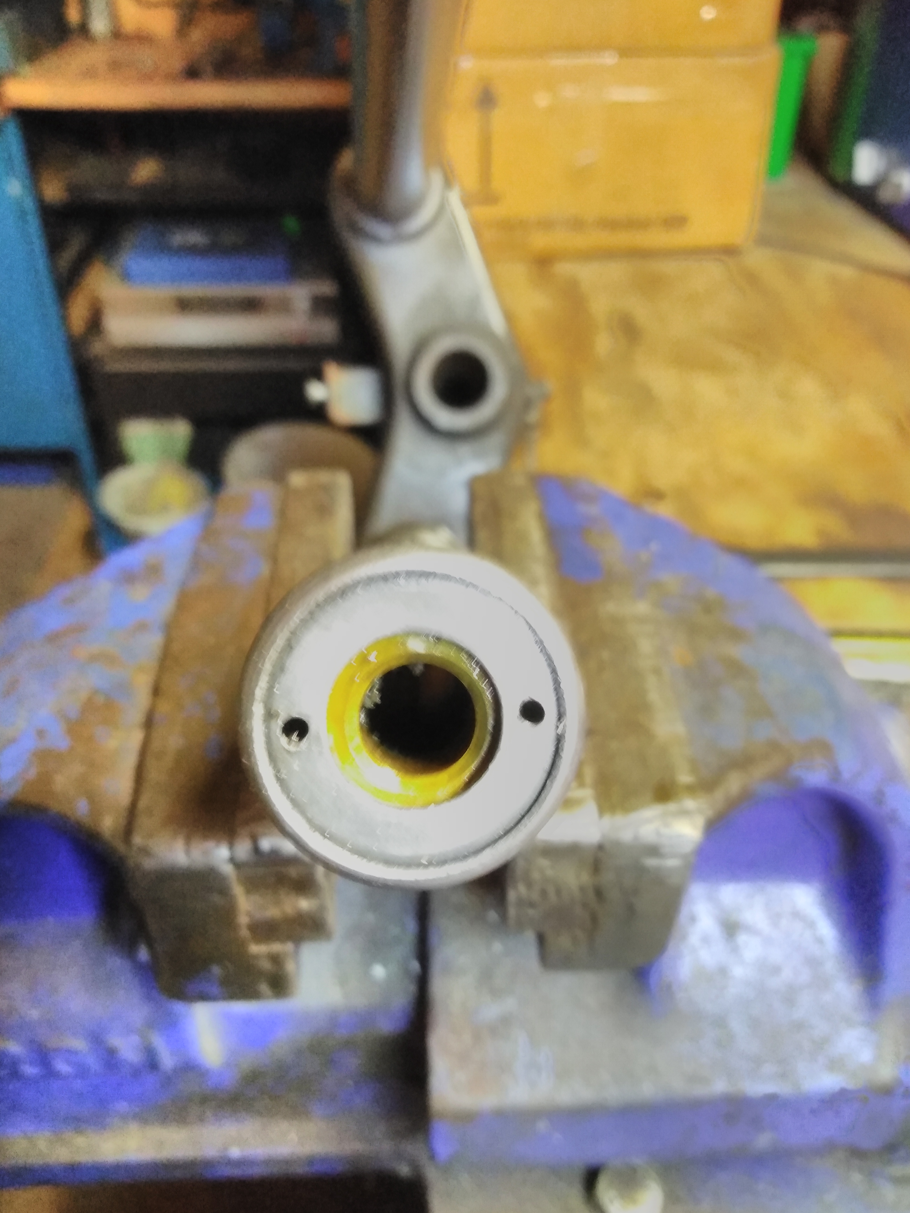

Am Ende des Gabelholms ist eine Scheibe mit zwei Löchern (Ø2 mm). Um die Gleitdichtscheibe (Bild Nr.6) und den Anschlagkörper (Bild Nr.7) zu wechseln muss diese Scheibe entfernt werden? Ich habe die Scheibe mit einem Stirnlochschlüssel gedreht, also ein Gewinde ist nicht vorhanden.
Ist die Scheibe eingepresst? Wie kann ich die Scheibe entfernen????

Sorry dass ich dir nicht direkt weiter helfen kann, aber für mich sieht das so aus als müsste man die Gabel von oben öffnen, da es auf der Explosionszeichnung so dargestellt wird. Weil so viel ich den Bildern entnehmen kann verjüngt sich die Gabel von unten auch oder?
