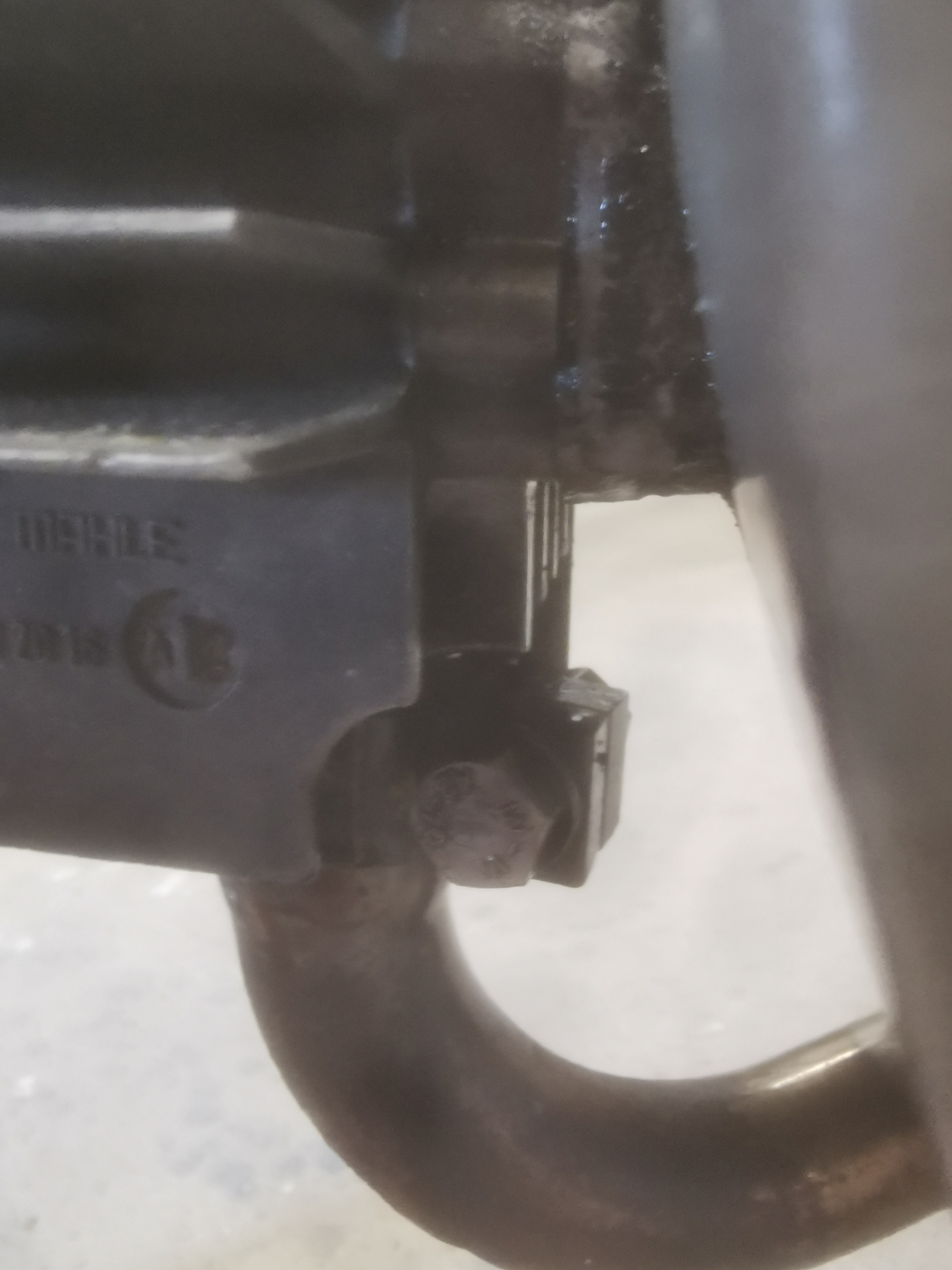

Beitragvon Finn » 08.08.2020 18:05
Heute wollte ich einmal warmfahren und mal gucken. Allerdings probiere ich gerade schon seit Stunden sie zu starten und sie will einfach nicht. Ich füge noch ein Bild an dort verliert sie sehr viel Gemisch was mir sehr ölig erscheint.
Viele Grüße
Finn

Beitragvon frank81 » 09.08.2020 08:58
Diese Teil ist der Dekompressionszug.
Den zieht man beim Starten damit es einfacher ist
-- 09.08.2020 10:01 --
Vlt ist der nicht richtig dicht.Oder lass ma die Kerze raus vlt haste das Kurbellwellengehäuse voll mit Sprit/ÖL.Was erstmal raus muss

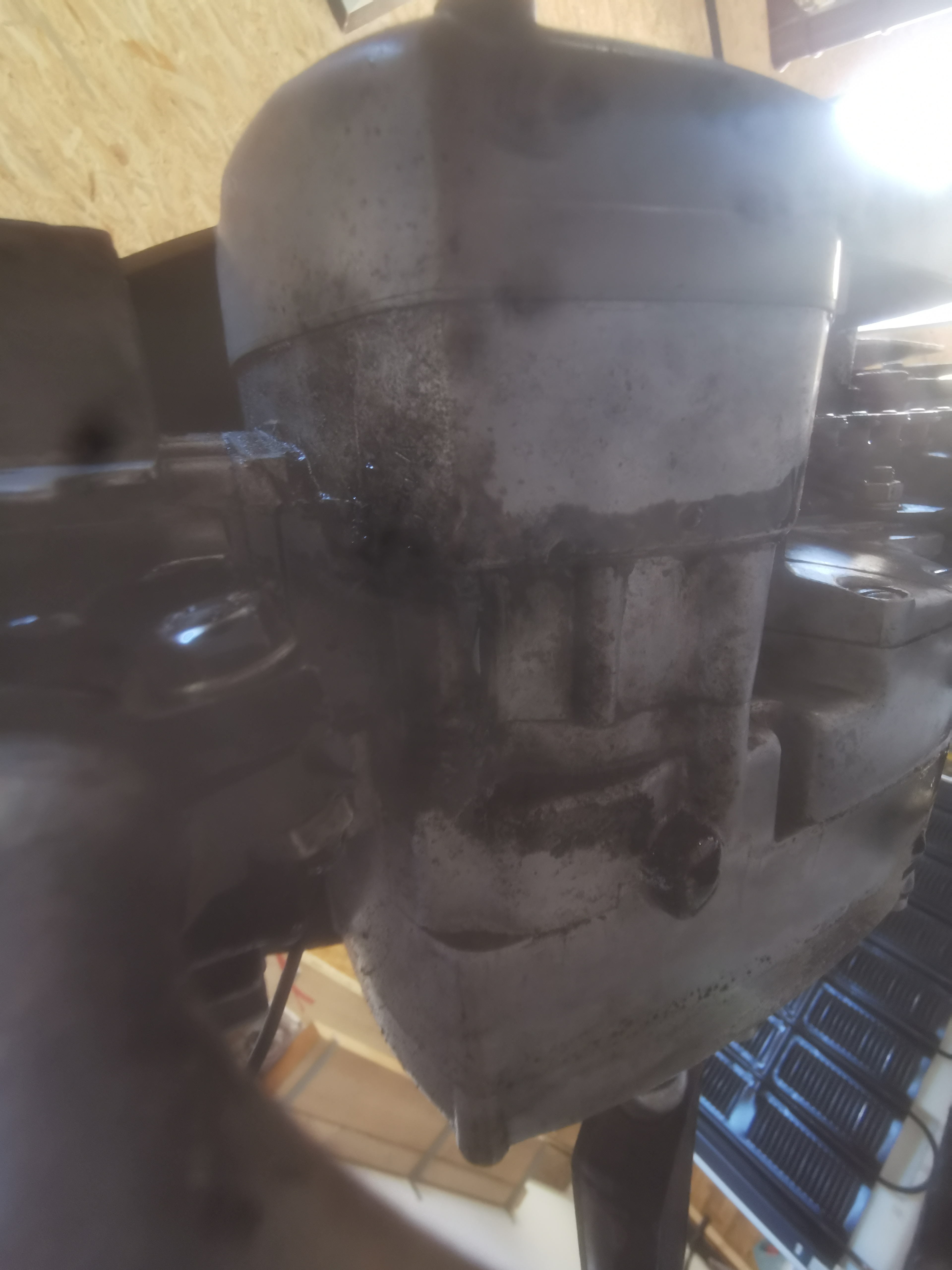

Beitragvon Finn » 14.08.2020 18:01
Moin Leute,
Kleines Update, sie fährt wieder bestens eigentlich und läuft auch schnurrige 35 kmh. Erstmal danke für die Ideen von euch. Anbei kommt ein wieder ein kleines Foto. Man sieht richtig, dass das Öl die riefen runterläuft. Ich denke ich werde einmal alles zerlegen sauber machen und komplette Dichtungen erneuern. Wenn ich ca. 5 km fahre wird sie sehr heiß und nimmt, wenn man Gas wegnimmt, kein Gas mehr an und geht aus. Der Vergaser wurde vom Vorbesitzer wohl mal etwas bearbeitet genau wie der Luftfilter, die wollte ich dann auch direkt erneuern und der Auspuff ist leider auch kein originaler, den wollte ich auch gern direkt neu machen, allerdings finde ich hier keinen originalen, also wenn wer einen hat oder weiß wo ich einen bekomme bitte bescheid geben.
Viele Grüße
Finn

Beitragvon M.W » 15.08.2020 17:58
Also den Zylinder neu Abdichten ist bei so nem Alter nie verkehrt. Dichtsätze bekommt man ja relativ günstig bei Drittanbietern, jedoch würde ich Teile wie dein Dekompressionsventil (das ich definitiv ersetzen würde) direkt beim Restpostenhandel von Kreidler kaufen, da man sich bei den Nachbauten nie ganz sicher sein kann. ;-)
MfG.
Maxi
Kreidler-Dienste: https://www.kreidlerdienst.de/de/ersatzteile/index.html
M.W
