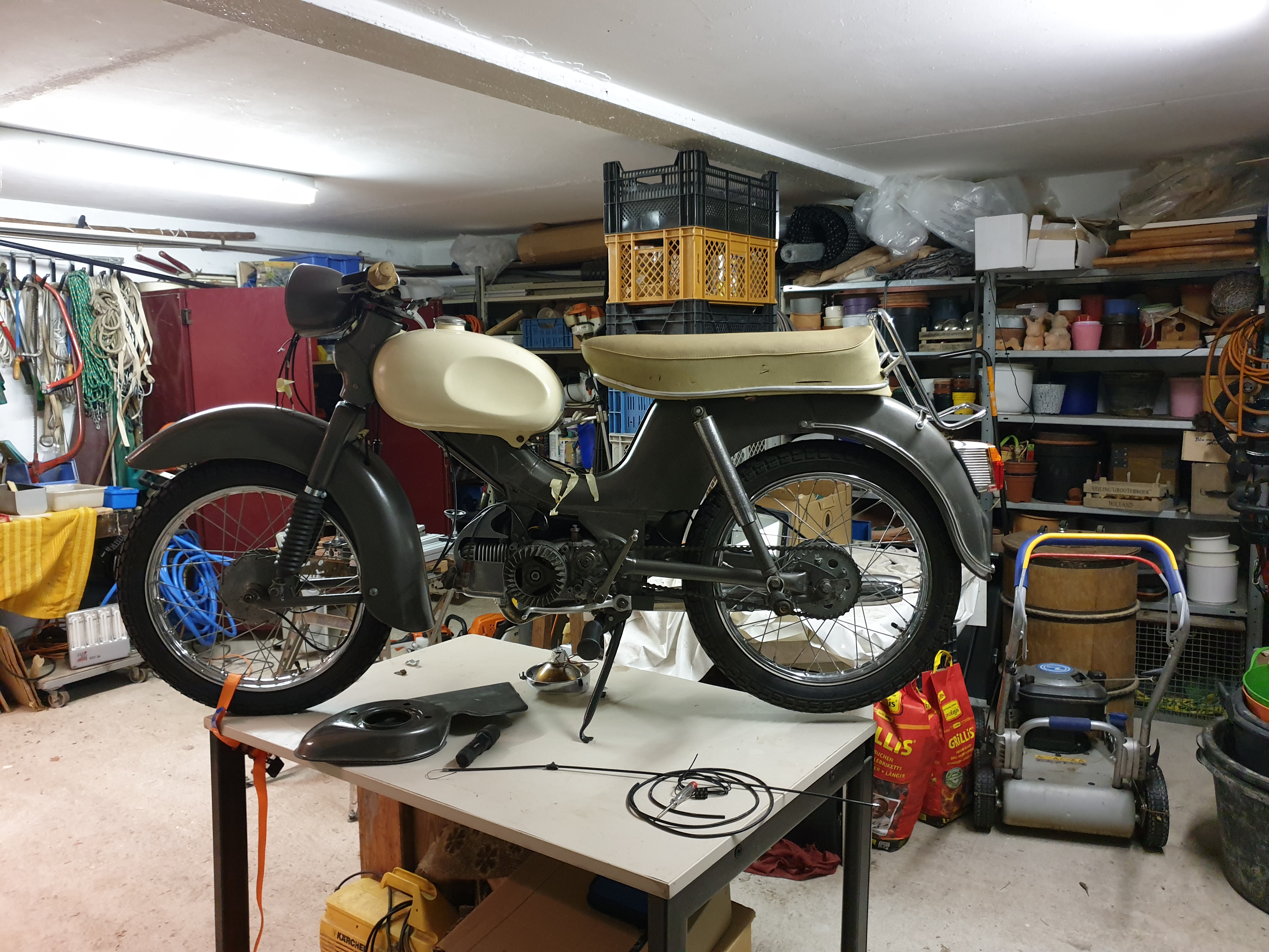

Hallo, ich habe vor 3 Jahren eine K54 Bj. 1964 (nicht 100% sicher) in form von Rostigen Einzelbauteilen "Bekommen". Mitterweile Steht die Mechenik zu 95%. Jedoch habe ich ein Problem mit den Bautenzügen.
Der Bautenzug der Vorderratbremse den ich mir Kekauft habe ist zu kurz und bei dem der Kupplung weis ich nicht wie ich ihn genau einhängen soll.
Die alten Bautenzüge waren nicht mehr vorhanden, so das ich auch kein Maß als Vorlage habe.
1. Gibt es diese Bautenzüge in verschiedenen Längen? (Bestellt hatte ich "passend" zur K54)
2. Könnte jemand der ein Funktionsfähiges Exemplar besitzt ein Paar Bilder der genauen Bautenzugverlegung Hochladen?
Leider waren weder die Bilder Meines Handbuches, noch die Internetsuche erfolgreich.
Weitere Daten zum Fahzeug (Da ich mir nicht 100% sicher bin welche Versionen es zu welcher zeit gab:
Fußschaltung, Trommelbremsen Hinten und Forne, Breiter Kotflügel vorne mit Löchern (zur Verlegung von Tachowelle und Bautenzug)
Vielen Dank Schon mal
Gruß Westi

Beitragvon Westi » 06.11.2019 22:22
Hallo und danke für die schnellen Antworten.
Die Bilder wie der Bowdenzug :wink: verlegt ist sehen so aus wie die die ich auch schon gefunden habe. Meiner (Vorderradbremse) ist geschätzte 5cm zu Kurtz. Es würde gerade so reichen aber ohne den hauch von spiel so dass ich den Bremshebel nicht "normal" sondern nach vorne gekippt montieren müsste. Daher die Frage ob es da verschiedene Längen gibt da diese ja von den Verkäufern nicht explizit aufgeführt sind.
Zum Kupplungszug: Ja ich weiß welcher Schlitz im Rahmen gemeint ist und ich habe auch einen Zug der so aussieht. Leider versehe ich das System nicht richtig. Wie genau soll die Messinghülse die Kupplung betätigen, wenn diese Lose ist? Bei Meiner "Montageidee" :? würde der Zug am Rahmen ziehen und nicht am Hebel.
Oder drückt die Bowdenzughülle den Hebel nach ninten. Das währe ja auch nicht im Sinne der Erfinders.
Westi
