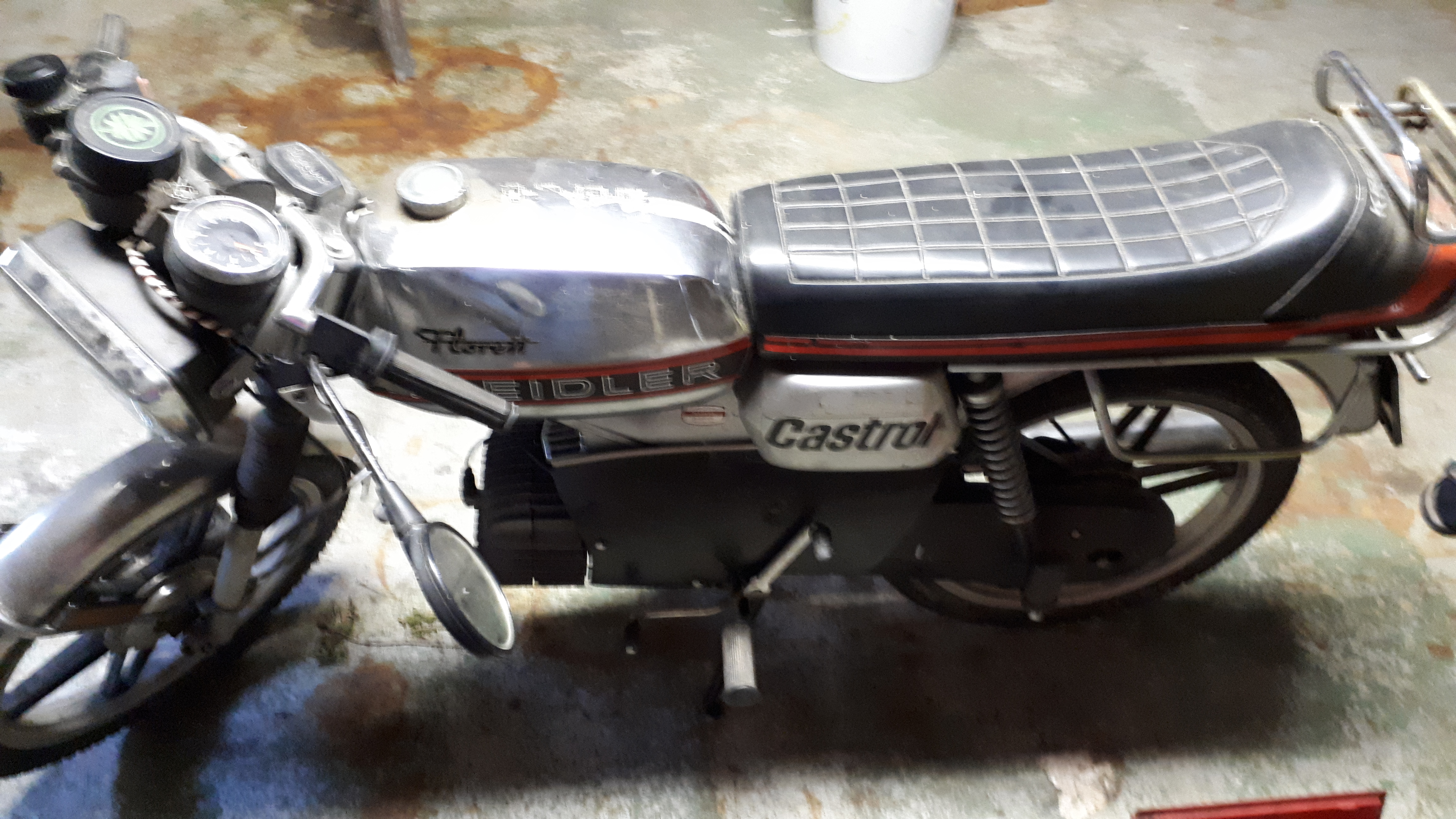

habe vor kurzem eine Kreidler Florett 5 Gang BJ 1976 angeboten bekommen,hier meine fragen:
Ist das eine RS?
Papiere nicht vorhanden aber die bekommt man doch oder?
Denke ich mache nichts falsch wenn ich sie für 300€ kaufe oder?
Die Vorderrad bremse greift nicht denke mal neues Öl und entlüften oder?
Kompression ist gegeben nur fehlt nach abbau ie Blinkanlage.
Wenn ich sie kaufe muss ich Vergaser,Motor,Tank komplett reinigen oder?

Das wird ein RS sein. Steht normal groß auf dem Deckel, bei dem hier Castrol draufgeklebt ist.
Je nachdem wie lang sie gestanden hat empfiehlt es sich auf jeden Fall Vergaser und Tank zu reinigen.
Ebenfalls mal nach dem Luftfilter und dem Getriebe schauen.
Papiere kann man, so weit ich weis, durch Kreidler wieder beschaffen.

Beitragvon Landknecht » 24.09.2018 08:23
ulean hat geschrieben:Das wird ein RS sein. Steht normal groß auf dem Deckel, bei dem hier Castrol draufgeklebt ist.
Danke für die Antwort
Aber da ist hinten eine Halterung für ein kleines Nummernschild hmmmm
Denke aber 300€ sind ok :-) oder

Beitragvon ulean » 24.09.2018 10:08
300€ sind voll ok.
Wenn sie 5 Gänge besitzt ist eine RS, mit 4 Gängen nicht (also Mockik 40Km/h).

Beitragvon NiKlaus » 24.09.2018 21:55
Da hier einiges durcheinander geschrieben wird, mal folgende Hinweise:
Obs eine RMC oder RS ist, hängt nicht vom 5 gang Getriebe ab; das gabs auch bei der RMC ab 1977...
Ein Hinweis würde der Vergaser liefern, RMC hat 14er, RS hat 20 er Bing. Guck halt mal rechts am Seiten Blech nach dem Vergaser deckel, da wo der Gaszug reingeht: ovaler Deckel ist kleiner 14 er Gaser, runder Deckel ist 20 er Vergaser.
Papiere gibts natürlich nicht bei Kreidler, weil das heute nur noch eine Firma mit diesem Namen ist, aber nichts mehr mit Kreidler früher zu tun hat. Papiere, die auch rechtlich unbedenklich sind, gibts beim Herrn Scheidt:
http://ruscheido.andreasscheidt.de/abe-fuer-kreidler
Ansonsten: fur 300 würde ich die sofort kaufen, egal ob Mokick oder KKR.
Wenn du Kreidler spezifische Hilfe brauchst, würde ich mich hier anmelden:
https://www.jogys-forum.de/index.php
Da ist viel Fachwissen vorhanden.
PS: nur mit Tank und Vergaser reinigen wird das nicht getan sein. Je nachdem wie lange die gestanden ist, wird Kurbelwelle bzw. deren Lager und Wellendichtringe fratze sein. Zum laufen wirst du sie aber wohl kriegen, ist ja ein guter Motor. Eine komplette Resto kostet dich schnell 1000-1500€, lass dir nicht erzählen das das nicht stimmt.

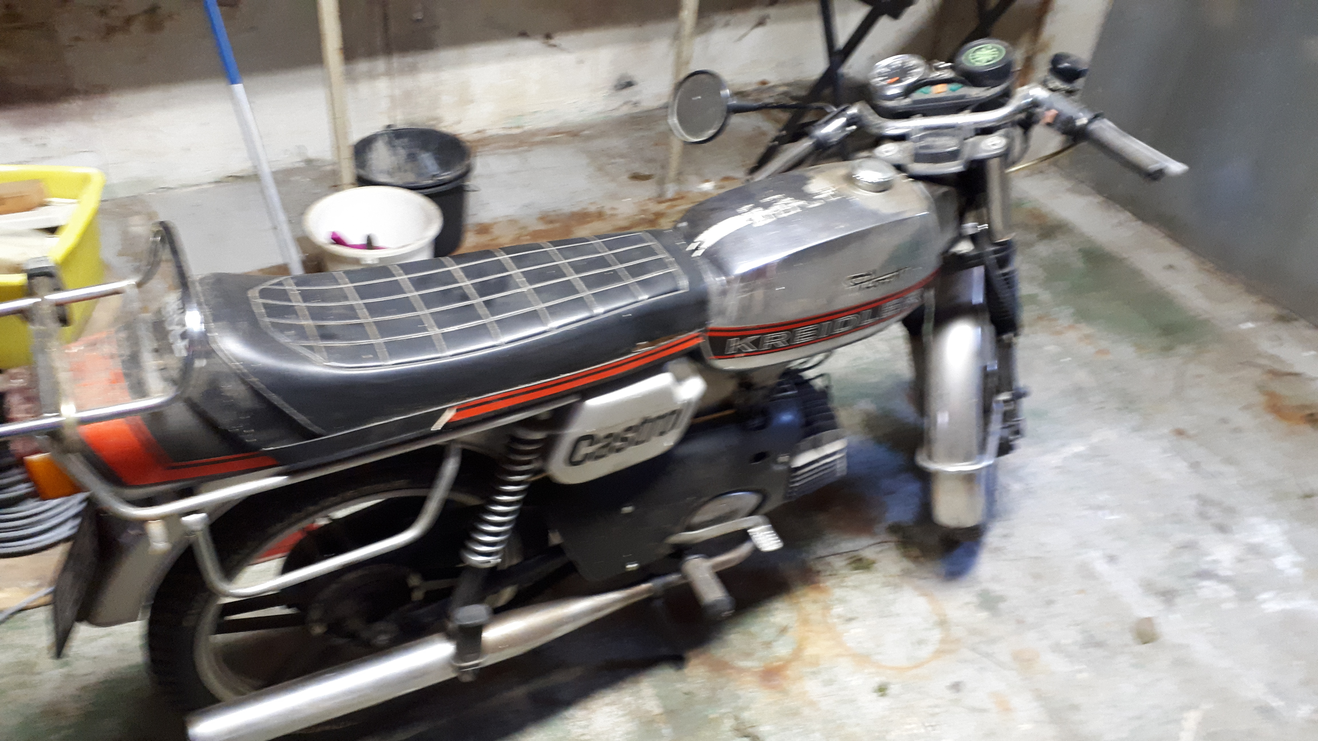

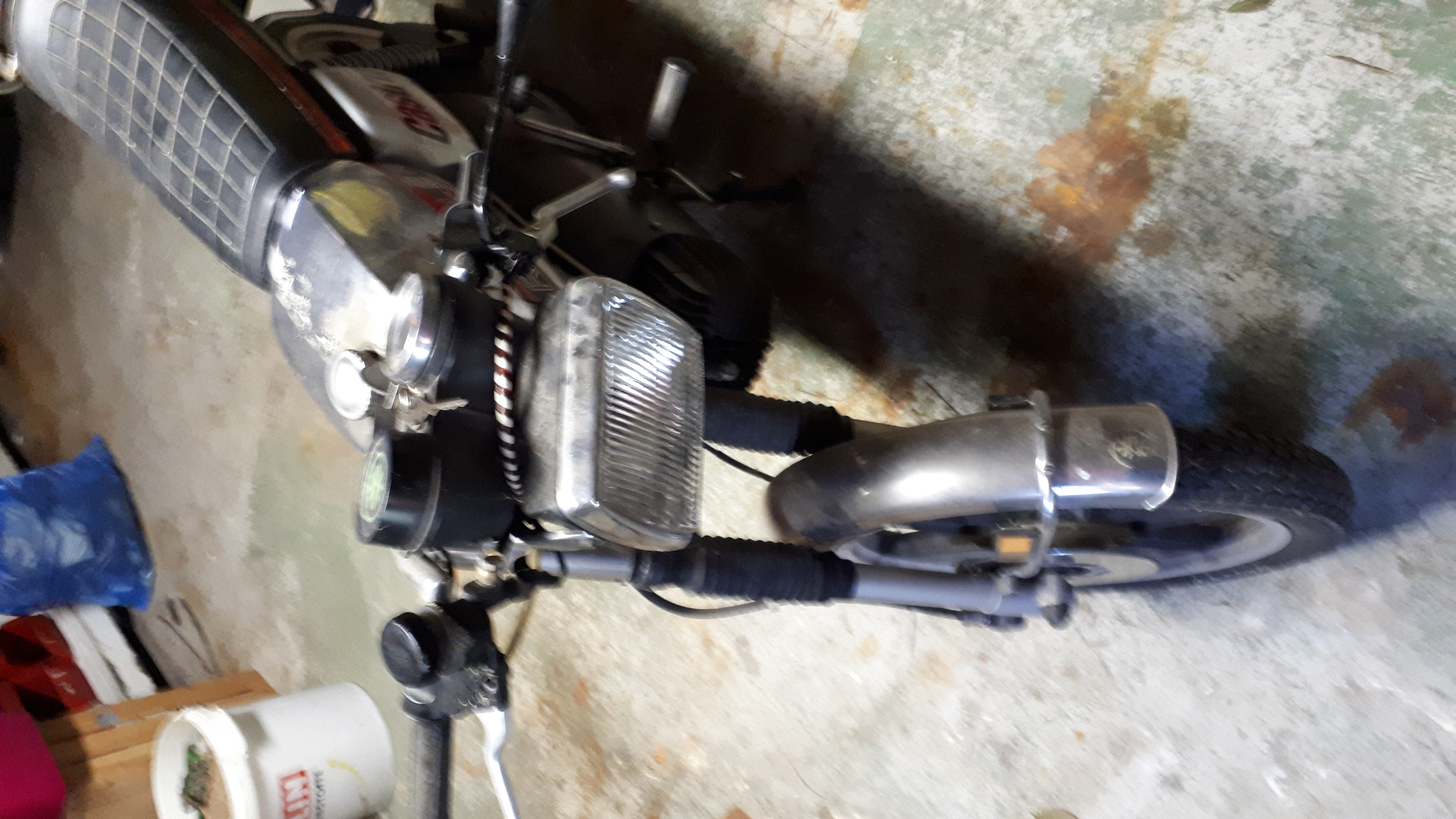

Beitragvon ingolino » 25.09.2018 18:44
Der Krümmer ist auch zu dünn für eine RS also tippe ich auch mal auf Mokick.
300 sind trotzdem sehr günstig .Viel Glück damit

Beitragvon florett » 03.01.2019 19:11
Es ist deutlich zu sehen das der Drehzahlmesser blindgesetzt ist , also MOKICK .
florett
Beiträge: 3
Bilder: 1
Registriert: 01.08.2017
Plz/Ort: 21129 Hamburg
Fahrzeug(e): KREIDLER RS
Postleitzahl: 21129
Beitragvon NiKlaus » 03.01.2019 21:09
Drehzahlmesser gabs auch beim Mokick.
