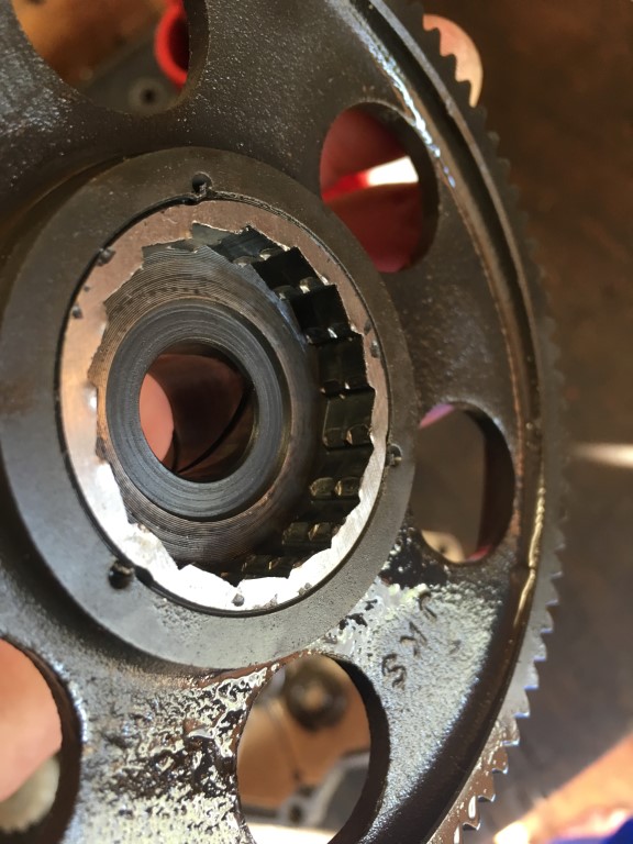

Habe dann den Kupplungsdeckel demontert, und siehe da die Sperrklinke hatte die Innenverzahnung des
Zahnrades zerstört. Ein Bild davon im Anhang.

Habe mir jetzt beim Kreidler Dienst in Kornwestheim, ein neues Zahnrad, Sperrklinke und die Ringfeder bestellt.
Heute habe ich nun die Teile eingebaut, wieder alles zusammengebaut, Automatic Öl rein.
