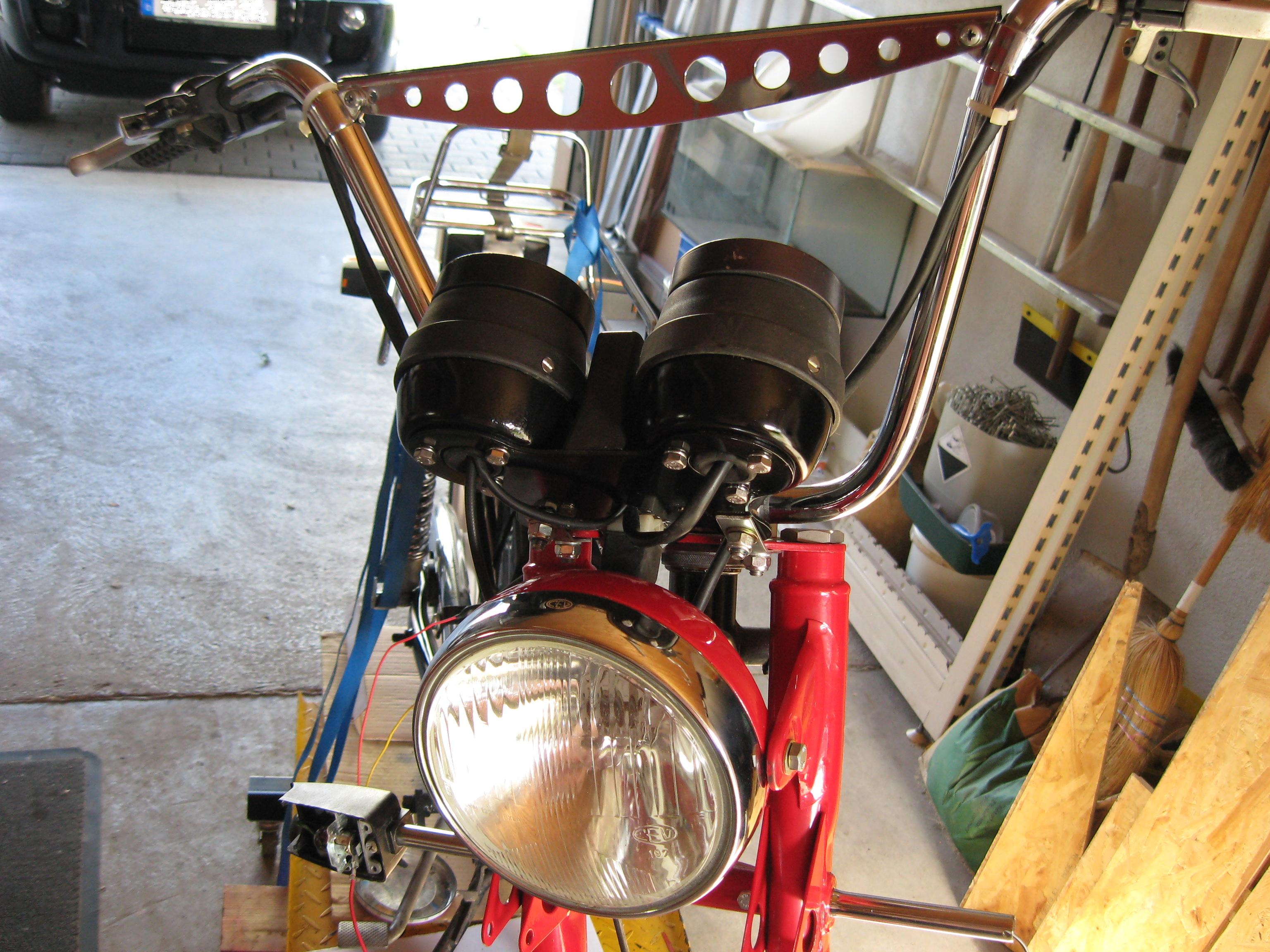

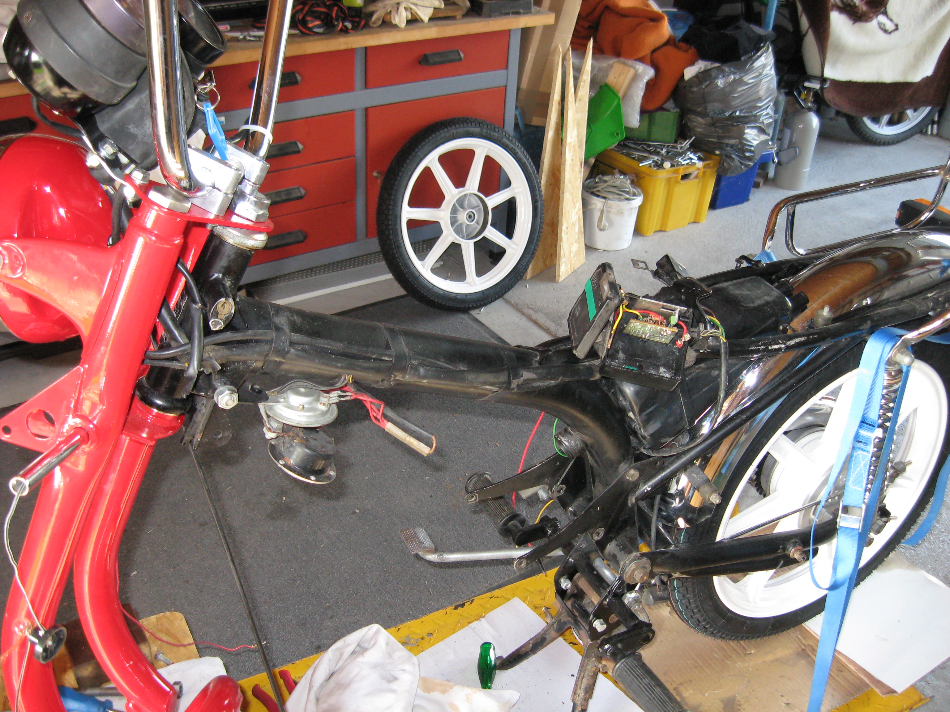

Das Moped läuft einwandfrei und zündet gut. Leider kriege ich jedoch das Licht überhaupt nicht ans laufen.
Wie genau muss ich den Kabelbaum ändern damit das Licht funktioniert. weder Vorderlicht, noch Rücklicht und auch die Blinker funktionieren nicht. Lediglich die zwei kleinen Anzeigen für die Blinker leuchten (jedoch dauerhaft).
Wofür ist zum Beispiel das graue Kabel, welches auch noch an einem gelb-roten hängt? Muss ich dieses an das Rote klemmen für das Rücklicht?
Zündschloss habe ich neu gekauft und meines erachtens auch richtig belegt. (Laut einer Anleitung von Sascha)

Beitragvon Supra4GP-Fahrer » 29.06.2014 15:14
Hallo Stephan,
ich frage mich gerade, was eine Motoplat in der KX-5 zu suchen hat, da gehört für mich die Ducati rein, spielt jetzt aber auch keine Rolle.
Was ich Dir sagen kann,
----> grau ist die Leitung zum Rücklicht,
----> gelb/rot zum Scheinwerfer.
Diese beiden Kabel werden (laut Schaltplan) zusammen vom Zündschloss weggeführt.
In deinem Fall mit der Motoplat würde ich gelb auf die 59 am Zündschloss legen. Das graue würde ich am Zünschloss vom gelb/roten trennen und mit Rot belasten. Dann sollte das Licht schon einmal funktionieren.
Jetzt bleibt noch grün. Ursprünglich als Ladeanker für die Ulo-Box gedacht, die Du ja nicht hast. Denke ich.
Die KX-5 hat ein Wechselstrom-Wechselblinker. Klingt komisch, ist aber so.
Du müßtes das grüne Kabel mit dem weißen verbinden, welches zum Blinkrelais geht. Dann sollte das auch klappen. Bleibt noch das Bremslicht.
Den Strom dafür nimmst Du auch vom grünen Kabel der Motoplat. Dazu müßtest du es auch noch mit grün/rot verbinden.
Soweit meine Theorie, ob es in der Praxis auch so funktioniert, wird sich dann zeigen.
Warum hast Du die Ducati Zündung nicht mehr verbaut?
Gruß, Stefan
