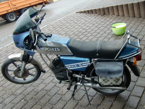

ich habe mir eine KX 5 mit 3.500 km gekauft. Es war das Amtsbotenmoped einer Gemeinde und stand jetzt 11 Jahre im Heizungskeller des Rathauses. Unter dem Staub kann man diese Kilometer schon etwas erahnen, mal sehen wie sie nach dem Putzen rauskommt. Sie hat beim stehen (evtl. hatte der Amtsbote auch mal nen Unfall) etwas gelitten, die Verkleidung ist kaputt (da hab ich schon ne gute gebrauchte besorgt), ein Blinker, der Bremshebel und das Rücklichtglas sind gebrochen. Das hintere Schutzblech hat unterhalb des Kennzeichens einen Riss. Es ist ein Seitenständer montiert, der ist auch verbogen und die Feder fehlt.
