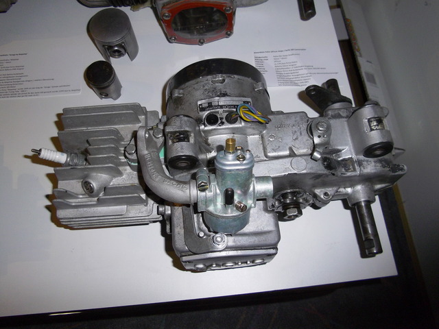

alle die größere Vergaser am 504 / 505 Sachs Motor fahren wollen, bekommen Platzprobleme oder müssen den Vergaser schief anbauen (siehe Foto), weil dieser an dem Alugehäuse der Kupplung anstoßt.
Kennt jemand passende Vergaser (am besten wären 15er), die sauber passen?
Original ist die Schwimmerkammer ja versetzt zum Durchgangsloch.
Grüße
Daniel

sehe ich da etwa mehr ccm :shock: :P ....nanana... nicht schlecht ....Wäre es nicht eine maßnahme einen anderen ASS zu verwenden (weniger krumm)anstatt sich da irgendwie mit einem schiefen Vergaser rumzuquälen?? :?: :?
Wen du einen kompetenten ´schlosser in der nähe hast , der macht dir son ASS in 15 minuten :)
mfg felix

Beitragvon dieseldaniel » 12.10.2012 07:47
Hi xpsdriver11,
ein langer krummer ASS ist natürlich schlechter als ein kurzer gerader, aber das ganze sollte ja originalgetreu aussehen, also läßt man es so.
So ein gegossener ASS aus Alu baut man nicht mal auf die schnelle nach und ein Schlosser schon gar nicht, wenn es optisch noch was hermachen soll.
Man könnte ihn verlängern, müsste dran rumschweißen - das ist nicht mein Stil.
Vielleicht gibt es Vergaser, die ähnlich wie die originalen Vergaser aufgebaut sind?
Daniel

Beitragvon dieseldaniel » 14.10.2012 12:56
Ich suche nach Vergaser, die passen.
Der Kupplungshebel stört nicht.
Die Form des Vergasers ist das Problem.
Daniel

Beitragvon Hercules P3 S » 14.10.2012 18:06
ja ich weiß, es ist fast kein Platz da, hier noch ein Link:http://www.ebay.de/itm/Tuning-Vergaser-15mm-Hercules-Prima-5-mit-Kupplungumbau-/230858687227?pt=Motorrad_Kraftradteile&hash=item35c04002fb#ht_1618wt_1186
doch besser als bei Dir sieht es auch nicht aus.
Reichen 13,5mm nicht? bis zu der Größe kann man der 10er aufbohren, völlig unauffällig und passt. Statt dem Sachs-Ass könnte man noch den Atena verwenden, wird aber kaum was bringen ist nur 1/2mm Unterschied 14,5 statt 15mm Durchlass, ob er anders gebogen ist müsste man testen (hätte hier zwei liegen,gerade und schräg)

Beitragvon dieseldaniel » 14.10.2012 20:08
Hi,
der Ebay-Vergaser sitzt genauso schräg.
Kann ich gleich beim 15er BING bleiben, weiß nicht ob ein schräg montierter Vergaser Nachteile bringt?
Wenn der ASS innen 15mm hat, sollte der Vergaser auch 15mm haben ;-)
Daniel

Beitragvon Hercules P3 S » 15.10.2012 17:40
das ist der Optima-Vergaser der Ausführung B in der Betriebserlaubnis.
Diesen habe ich original auf meinem Optima 3 drauf.
Die 85er-Reihe bringt man maximal auf 13,5 mm vernünftig aufgebohrt (so viel ich weiß), wenn man eh bohrt nimmt man einen 10er, die bekommt man nach geworfen, eine 12er oder gar einen 13er zu bohren währe schade. Man kann die eben nicht weiter aufbohren wie der Schieber groß ist, ein bisschen Führung braucht er noch, oder muss noch zu machen können.
An deiner Stelle würde ich einen 10er dem Muemi senden, mit 15,- und Rückporto, auf 13,5mm aufbohren lassen. Ist eine kleine Investition. Muemi steht bestimmt mit Rat und Tat zur Verfügung.
