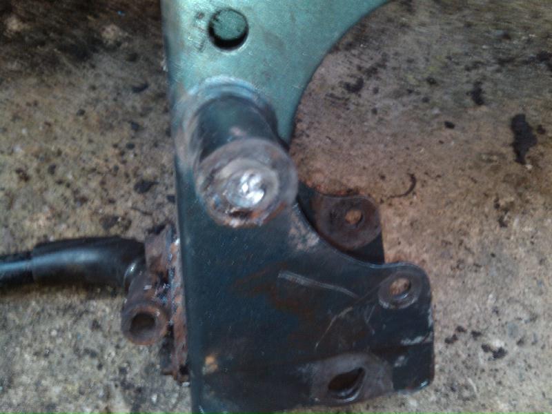

Verdammt.... Linksausdreher und Schweißgerät haben versagt. Hat jemand ne Idee?
Was muss die blöde Schraube an der Schwinge auch brechen, war mir schon klar, als die sich so mehlig drehen ließ.

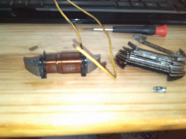

Die Lichtspule wäre soweit mal bereit für die ersten Versuche. Genauere Leistungen angestrebt habe ich erstmal nicht. Ich habe einfach mal reingepackt was ich rein bekam und werde testen wieviel am Schluss heraus kommt. Dank Regler kann ich mir die Gedanken was "zuviel" Strom angeht auch sparen.
Bisher habe ich nur eine Lichtspule verwendet, diese dafür um 8 Blechlamellen (normalerweise sinds 11) erweitert. Da besteht aber noch Potential was Drahtstärke und Windungszahl angeht.
Wäre sogar eventuell noch "etwas mehr" an Lamellen reingegangen, aber wenns nicht reicht kann ich auf einer anderen Grundplatte immer noch ne Hilfsspule über die Zündspule setzen.

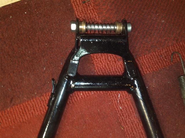

Aufnahme für den Hauptständer ausgelutscht?
Kosten für die beiden Sinterbronze Gleitlager mit Bund unter 5€, Die Feder presst beide in den Rahmen, der Bund verhindert ein Heraustreten über den Rahmen bzw den Kontakt zum Hauptständer.
Wenig Bauteile und noch weniger Arbeit. Vielleicht hilfts jemandem weiter...
Gruß, Steffen

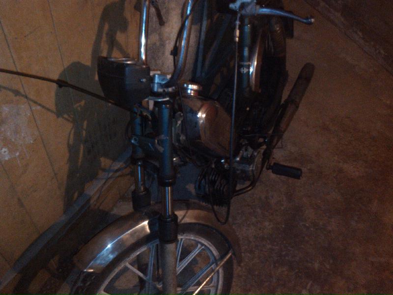

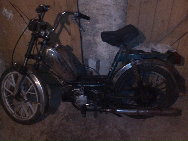

Ich bin total neu dabei und lt. ABE hab' ich auch 'ne Optima 3S mit 50 km/h-Zulassung (BJ 1991, ebenso metallic-grün).
Bei einem Blick auf den Vergaser ist mir aufgefallen, dass an meiner Optima 3S ein 10er verbaut ist. Somit ist mein Moped mit Sicherheit nicht mehr original beieinander, sondern hier wurde also von irgendeinem Vorbesitzer auch herumgebastelt.
Ob dieser 10er-Vergaser aufgebohrt wurde und was für eine Leistung meine Optima 3S bringt, kann ich noch gar nicht sagen, da ich noch gar keine Probefahrt machen konnte.
Mangels Erfahrung kann ich auch nicht beurteilen und einschätzen, was denn für ein Krümmer und was denn für ein Auspuff verbaut ist (40 km/h - oder 50 km/h - Variante?).
Immerhin ist lt. Motorschild ein 505/2 DX verbaut, welcher ja tatsächlich der Optima 3S zuzuordnen ist (wobei auf diesem Motorschild 49 ccm angegeben sind und in der ABE sind 50 ccm angegeben)
Was mich auch irritiert:
Am Zylinder ist seitlich zur Zündkerze ein Teil dran, das aussieht wie ein (verschlossenes) Ventil. Ein Seilzug ist hier aber nicht dran.
Ist das evtl. ein nicht angeschlossenes Dekompressionsventil?
In diesem Zusammenhang stellt sich natürlich auch die Frage, ob da überhaupt der richtige Zylinder drauf ist ...

Hallo Markus,
freut mich wenns gefällt. Dann will ich mal sehen ob ich dir etwas unter die Arme greifen kann.
Achte zu erst einmal auf die Kühlrippen am Zylinder: Auf meinen Fotos kannst du schon den Unterschied erkennen - ebenso am Ansaugkrümmer. Der geknickte Ansaugstutzen gehört zur Prima.
Achte auch mal auf den Luftfiterkasten, der Lufteinlass sollte eckig sein, die Runden gehören auch ans Mofa. Was den Krümmer angeht, da könnte man auch den Durchmesser vergeichen, wenn sich die Fotosession noch etwas verzögern sollte.
Mit dem Dekompressionsventil wirst du vermutich richtig liegen, bei mir war keines verbaut.
Schreib doch ma die Zylindernummer hier rein, vielleicht kann man daran schon was erkennen, einige Nummern konnte ich zwischenzeitlich schon ansammeln. Ich fürchte, dass nicht auf allen Zyindern eine 40/50 km/h Prägung drauf ist, da gabs wohl "einige" Verschiedene.
Bei meinem Auspuff siehst du ja die 25/40Kmh Markierung, ob es eine 50Kmh Version gibt kann ich jetzt aber nicht sagen. Ich werde mich die Tage aber nochmal genauer mit meinen angesammelten Notizen auseinander setzen - kann ja nicht sein, dass meine Optima tatsächich schon so lange ungenutzt rumsteht. Wird Zeit, dass die Kiste (und nicht nur die) fertig wird.
Hab ja inzwischen auch schon wieder etliche Ideen im Kopf, die ich gern umsetzen würde, bevor ich sie wieder vergesse.
Gruß, Steffen

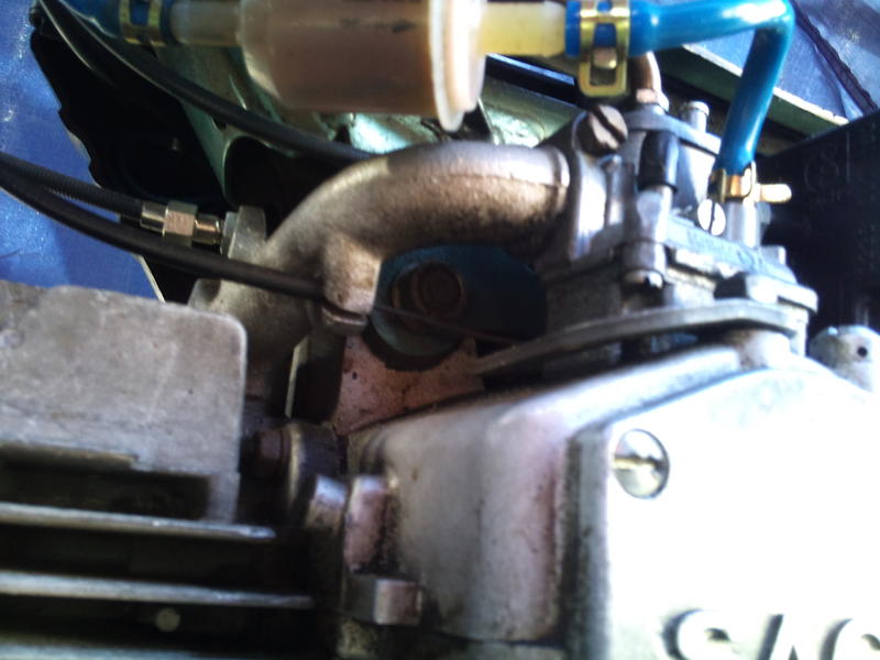

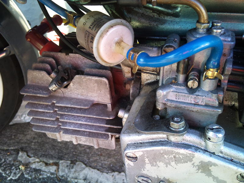

Hallo Steffen,
leider hatte ich bislang noch nicht so gut Zeit, vernünftige Fotos zu machen, oder etwas mehr an meiner (verpfuschten?) Optima 3S nachzusehen.
Die Fotos wurden nur mal auf die Schnelle mit dem Handy gemacht; daher bitte nicht wundern über die Qualität der Fotos.
Zunächst mal Bilder mit dem Vergaser 85/10/101 A + Luftfilter mit runder Öffnung :-(
Der Ansaugstutzen ist aber immerhin der mit der rundlichen Biegung und NICHT der eckige.
Und den Kühlrippen nach ist ja auch immerhin der richtige Zylinder verbaut.
(somit also für's erste definitiv falsch: Luftfilter + Vergaser)
[/img]
Mit meiner Schieblehre habe ich folgende Abmessungen gemessen:
Krümmer: Außendurchmesser ca. 28,5 mm lt. meiner Schieblehre.
Auspuff: Außendurchmesser ca. 65 mm lt. meiner Schieblehre.

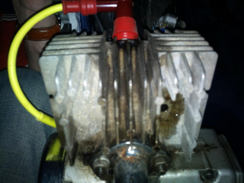

Der Motor war / ist offensichtlich an verschiedenen Stellen nicht richtig dicht.

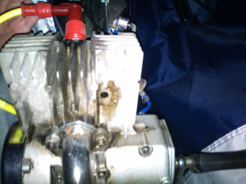

Was mich ganz besonders irritiert:
Auf den folgenden Fotos des Zylinders sieht es so aus, als wäre da ein Loch im Zylinder (Unterseite) bzw. als würde hier eine Schraube fehlen.
(das sind die letzten Fotos hier; hier habe ich den Motor / Zylinder von unten fotografiert; vielleicht sehen diese Fotos deshalb ein bisschen komisch aus).
[/img]
Ich bin da ja jetzt an so einer "Bestandsaufnahme" dran, um zu sehen, was denn da noch an Arbeit auf mich zukommt (falls ich das Moped wieder möglichst original hinbekommen möchte) und vor allem um zu sehen, ob ich das Moped dieser Tage schon mal probefahren kann.
Daher aktuell folgende Fragen:
- dürften von den Abmessungen her Krümmer + Auspuff original / originalgetreu sein oder passen auch hier die Maße nicht (so, wie schon der Vergaser eigentlich nicht zur Optima 3S gehört).
- und ganz interessant ist für mich die Frage, ob da an der Zylinder-Unterseite eine Schraube fehlt (oder was meinst Du dazu?).

Hallo Markus,
der Krümmer passt, die originalen hatte zwar ein Blindrohr das wissen aber nur Leute die sich mit dem Modell befasst haben.
Ob der richtige Zylinder verbaut ist kann man anhand von Bilder nicht erkennen, diese Form gab es als Moped und Mofazylinder und beide hatten flachen Ansaugstutzen-Anschluss (der runde Moped-ASS würde sowohl beim Mofa als auch beim Moped-Zylinder passen. Das Loch unten da fehlt nichts, da geht der Druck auch Öl vom Dekompressionsventil ab, darum auch verschmiert.
Such mal die Teile-Nummer auf dem Zylinder dann haben wir Gewissheit, dass es ein "echter" Optima-Zylinder ist. Kolben gehört ein Einring-Kolben Mahle, ca. 2 mm kürzer als der Mofa-Kolben rein.
Der Luftfilterkasten sollte der graue mit eckigem Lufteinlass sein, bei dir ist es der Mofa (schwarz), Einsatz ein mit Durchmesser 27mm Luftfilter Sachs original Optima, Mofa hat 15mm.
