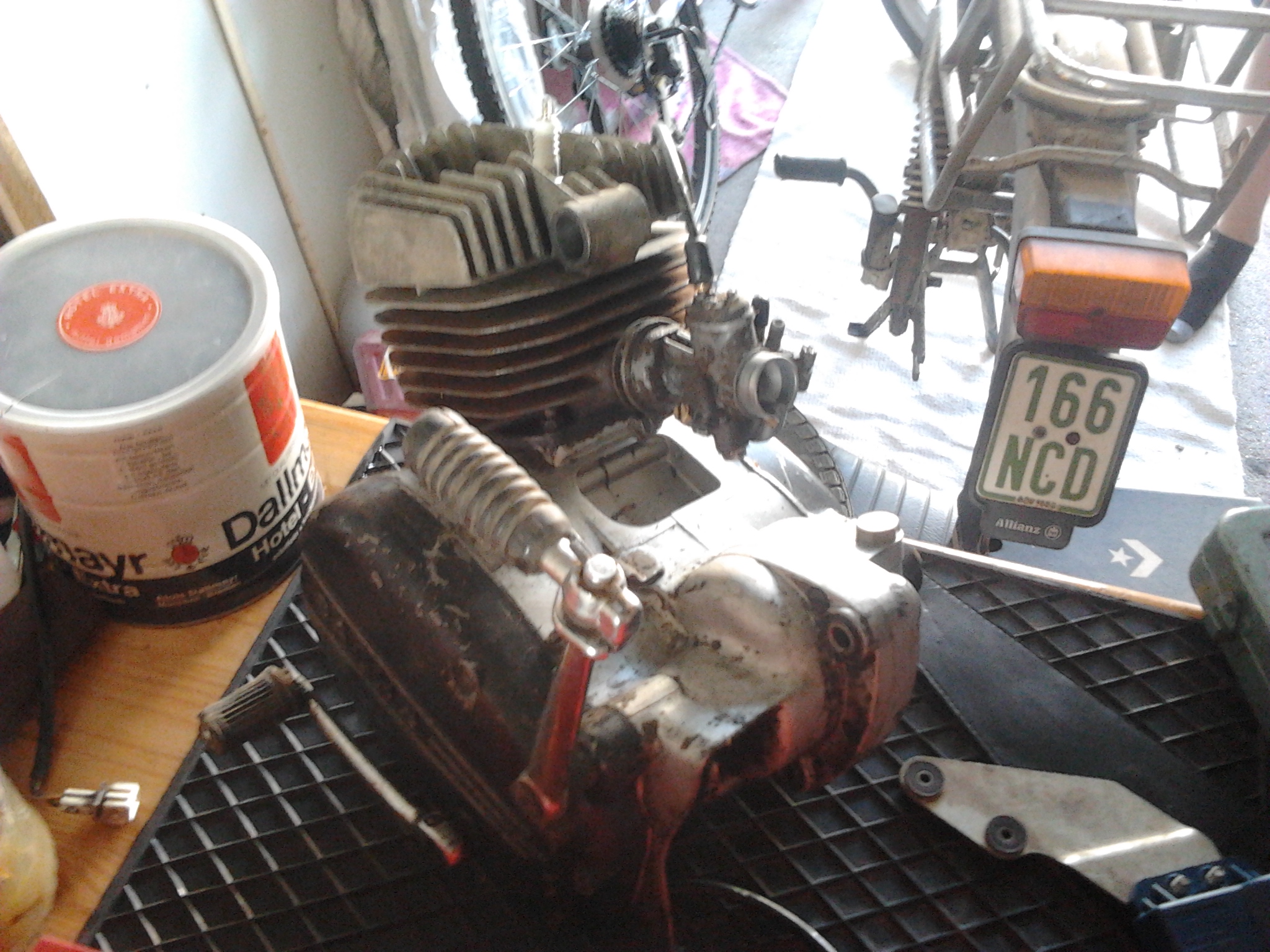

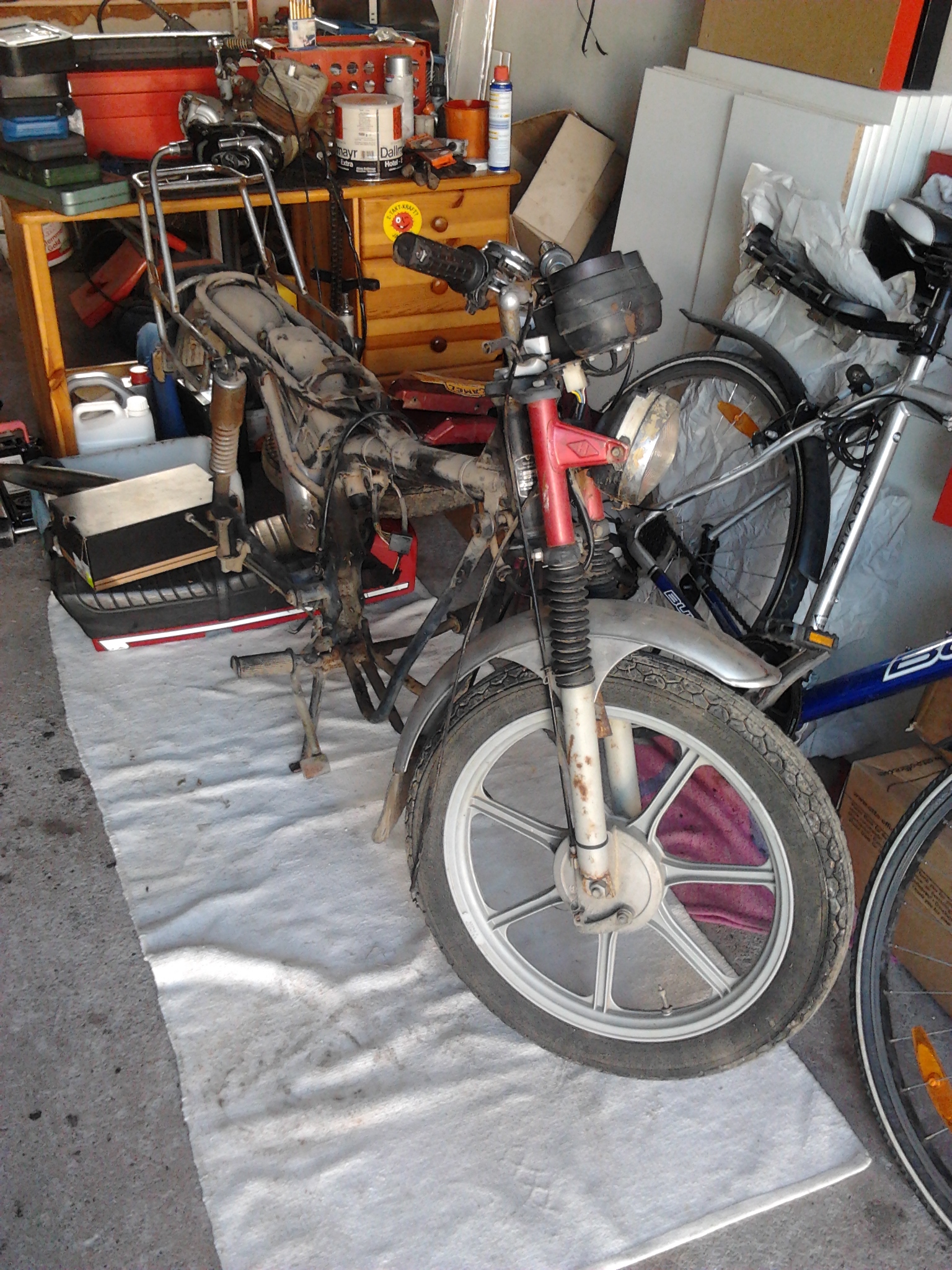

Nabend zusammen,
gerade hat mir ein Kumpel ne Hercules Supra 4 gebracht zum richten.
Eigentlich geiles Teil....
Das Teil war des letzte mal 1998 angemeldet und lief vermutlich das letzte mal vor 12 Jahren.
Schlauerweise hat er den Motor ausgebaut, bevor er den Zündfunke kontrolliert hat und den Spritfluss....
Der Motor war eh fest, hat sich aber mit WD 40 gelöst. Den rost im Zylinder hab ich mit 1000 Schmirgel und WD quer zur Laufbahn vorsichtig weggeschliffen...
Soweit so gut.
Es handelt sich um ein Sachs Motor, 50/4EKF, Baujahr 1979
Im Kurbelgehäuse ist auch Rost und der Motor verliert Getriebeöl, vermutlich am Kicker, hab ich aber nicht genau gesehn, da alles voller Öl war, das hab ich erstmal abgelassen.

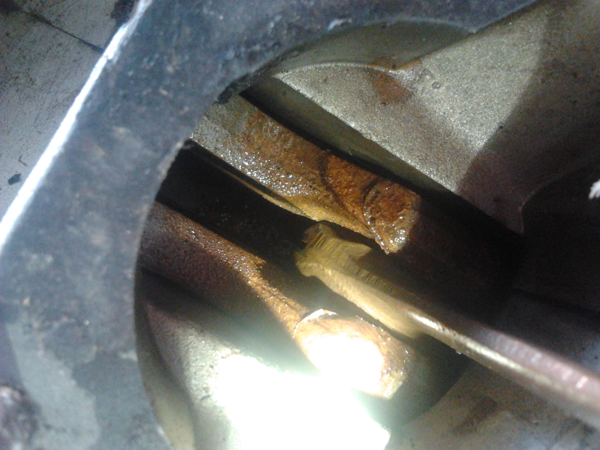

Die Kurbelwelle hat Rost angesetzt, dreht aber.

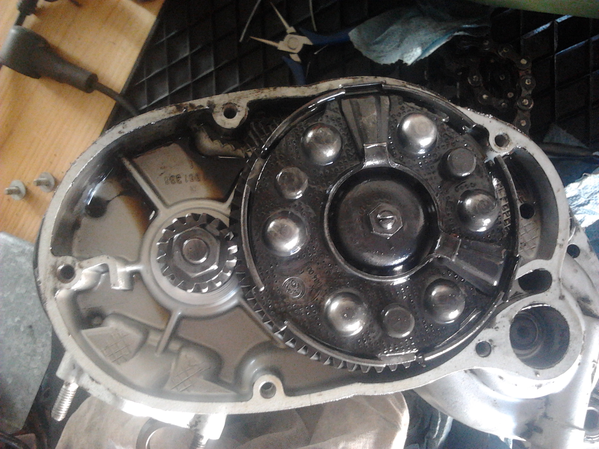

Den Kupplungsdeckel hab ich mal abgemacht, sieht alles gut aus, außer ein bisschen dreck...
Motoren würde ich ehrlich gesagt nie in der Bucht kaufen.
Das Teil gehört nicht mir, ich sollte es nur zum laufen bringen um paar € zu verdienen.
-- 10.07.2012 17:16 --
Hier die Bilder dazu :cry:
Dateianhänge
vespa1993
Beiträge: 11
Registriert: 09.07.2012
Fahrzeug(e): Vespa PK XL, Supra 4
Postleitzahl: 74722
Beitragvon cluberer2003 » 10.07.2012 22:02
Hm, so schlecht sieht der Motor ja gar nicht aus. Ich würde mal prüfen, ob die KW-Lager i. O. sind, außenrum neue Dichtungen und dann versuchen ob er läuft. Nat. neue Ringe, bzw. Zylindergarnitur sollte schon ok sein.

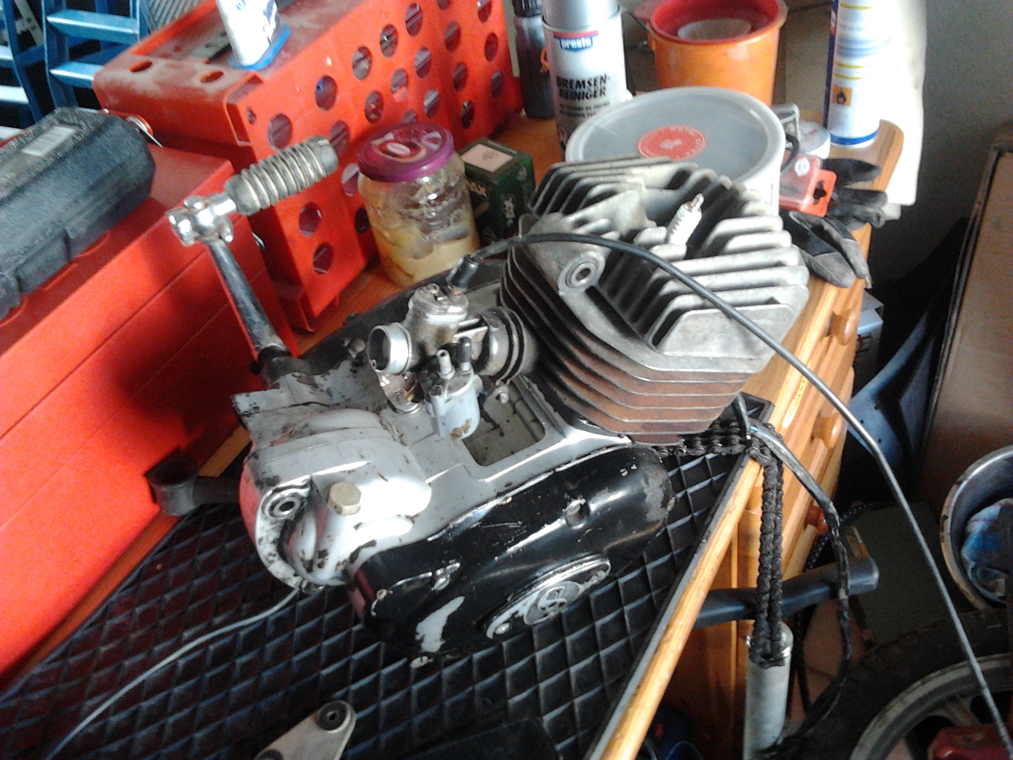

Beitragvon vespa1993 » 12.07.2012 15:37
So, heute habe ich mal den Zylinder wieder aufgesetzt und bevor ich den Kopf drauf geschraubt habe, vorsichtig den kicker paar mal durchgedreht.
Natürlich schön mit ein bisschen 2 Takt Öl. Hat auch ganz gut geklappt.
Die Kurbelwelle macht leichte Schleifgeräusche, vermutlich vom Rost.
Nach 4,5 mal durchdrehen war der kicker fest.
Ich haben den Motor nur von Hand durchgedreht mit viel Gefühl.
Also hab ich den Zylinder abgezogen und nachgeguckt. Kurbelwelle ist nach wie vor frei beweglich, nur der kicker dreht die welle nicht mehr durch.
Was ist hier verrutscht?
Das Teil regt mich jetzt schon auf...
vespa1993
Beiträge: 11
Postleitzahl: 74722
Beitragvon cluberer2003 » 12.07.2012 15:45
Oft zwickt sich der Kickstarter in der Buchse linker Seitendeckel mangels Schmierung. Entweder Deckel mal runter oder die Buchse von außen mit WD 40 einsprühen und gängig machen. Vielleicht liegts ja nur daran.
