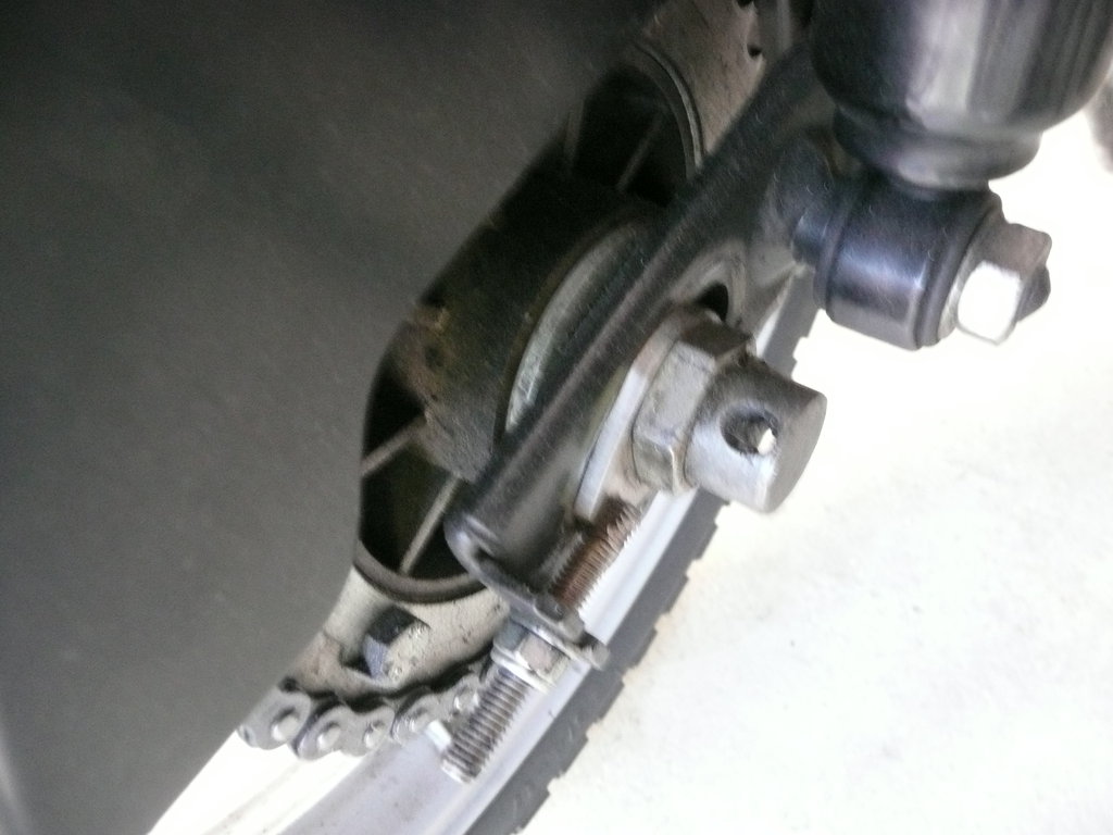

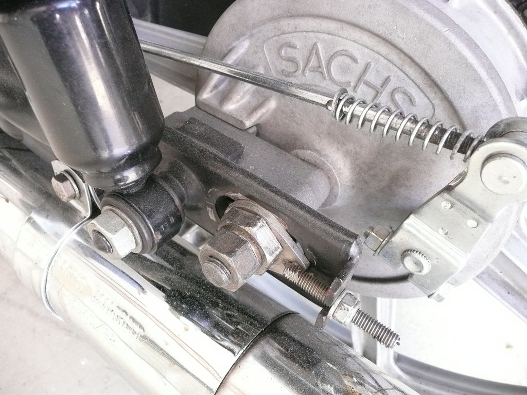

Hier die besagten Fotos, ich hoffe sie reichen weil ich sie mit der Handykamera gemacht habe:
Ich habe die Rückdämpfer usw. nochmal auseinander gebaut und so enganliegend wie möglich an der Felge angebracht..
Es ist mir echt ein Rätsel wieso der ganze Quatsch nicht mehr zusammen passt!!
Schönen Abend und auf einen deutsche Sieg im Fußball ;)
Gruß Christopher

Beitragvon cluberer2003 » 20.05.2012 10:36
Hallo Christopher,
mach mal alles nochmal raus. Die Nasen hinten an der Schwinge für den/die Kettenspanner gehören gerichtet. Außerdem die Kettespanner, die sind verbogen. Diese zusätzliche Mutter am Kettenspanner rechts hat dort nichts verloren. Außerdem fehlt, wenn ich das richitg sehe, die große Scheibe rechte Seite innen an der Schwinge, kann aber auch täuschen.
Wichtig ist auf jeden Fall, dass der Achsaufsatz mit Mutter M 17, SW 24 linke Seite verbaut werden muss.
Wichtig: An den Kettenspannern darf nur geschraubt werden, wenn beide Muttern der Achsaufsätze (Schlüsselweite 24) UND die Achsmutter (SW 19) gelöst wurden.

Beitragvon kleingross » 20.05.2012 12:30
okay, dann wäre auch klar warum ich zu wenig Gewinde auf der einen Seite habe..
Was muss ich denn auf die rechte Seite unter das Ende der Achse machen? Lediglich die eine Scheibe??
Sorry, aber ich steh im Moment ein bisschen aufm Schlauch..
Gruß Christopher

Beitragvon cluberer2003 » 20.05.2012 13:10
Schau mal, so muss das aussehen. Die große Scheibe auf der rechten Seite muss nach innen montiert werden:

ich bin gerade am kette spannen und habe folgendes problem:
Wofür sind die beiden großen Muttern mit SW 24 ??
Wenn ich die kleine Mutter rechte Seite festschraube wird die Kette zunehmend strämmer!
Außerdem passt das dann mit der Spur nicht mehr (wir halten die Reifen an eine Leiter und gucken ob sie beide gerade sind)
Irgendjemand eine Anleitung zum richtigen Kette spannen?

Beitragvon MSC - KX-5 » 20.05.2012 22:28
Servus Christopher,
zu der Scheibe, kann es sein dass sich Material an deinem Kettenradträger ähnlich wie bei mir abgetragen hat.
Bei mir hat wphl jemand ein paar Teile vergessen, darauf hat der Kettenradträger direkt an der Schwinge geschliffen. Letzten Winter habe ich als ich dass gesehen habe ein Teil gedreht dass die Lücke auffüllt.
Vllt. gibt es bei dir ein ähnliches Problem???

Beitragvon kleingross » 20.05.2012 22:57
Hallo Leute,
ich habe die Kette gespannt und die Räder sind gut in der Flucht.
Jedoch habe ich die Mutter SW 24 auf der linken Seite nicht verbaut, sondern nur die "kleinere" Mutter. Bei der Mutter SW 24 ist das Gewinde total hin, da hat wohl jemand das Feingewinde zu doll strapaziert.
Was hat das für Auswirkungen?? (eine neue Mutter werd ich in den nächsten Wochen besorgen)
Bei mir ist diese "große Scheibe" auch nicht vorhanden. Der Kettenradträger hat auch schon einige Riefen..
Dient diese "große Scheibe" zum Schutz und bedeckt den ganzen Kettenradträger??
Dann könnte ich mir in den nächsten Wochen bei uns in der ortsansässigen Landmaschinenschlosserei auch eben eine drehen ;)
Danke nochmal für eure Hilfe, ich kann mich echt nicht oft genug über eure hilfreichen Tipps bedanken! Echt ein klasse Forum hier!! :oops:

Beitragvon MSC - KX-5 » 21.05.2012 18:51
Hallo Christopher,
also die große Mutter hält den Kettenspanner.
Und ohne die Scheibe (und ich weiss nicht ob da noch ein Distanzstück ist) dreht sich dein Kettenradträger ab, wie meiner, weil er an der Schwinge schleift. ;)

Beitragvon MSC - KX-5 » 22.05.2012 09:31
Schade ich dachte ich hätte noch ein Bild von der Buchse die ich dafür gebaut habe.
Also wenn du eine Drehbank zur Verfügung hast, dann dreh eine entsprechende Buchse um die "Lücke" zu füllen und um die Belastung nur auf den inneren Rand des Kugellagers zu bringen.
Wenn nicht musst du ein neues Kettenrad und evt. die fehlenden Teile kaufen.
