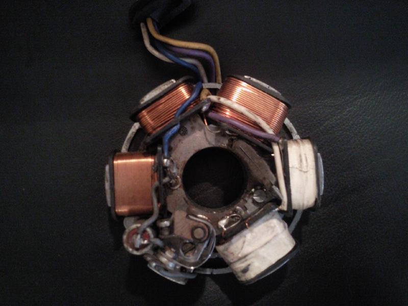

Moin zusammen,
kann mir irgendjemand bestätigen um welche Zündung es sich handelt? Ich hab diese im Ebay auf gut Glück ergattert mit der Beschreibung bestehend aus Bosch Zündung, Hercules Sachs und defekt. Dabei war auch ein 4poliges Polrad, konnt ja nicht gehen.
In meinen Augen ähnelt diese doch stark dem 19-10/10W Ducatigenerator. Die Gleichstromwiderstände der einzelnen Spulen unterscheiden sich jedoch minimal und auch die kleinen Ladeanker sind mit andersfarbigem Isoband beklebt.
Reperaturversuch und Windungsschaden oder eine eigene Zündung? Wer weiß genaueres?
Gruß Steffen
Widerstände der Ladeanker:
Lichtspulen(gelb)1,4 ohm
Bremslichtanker (lila) 3,4 ohm
Blinkeranker (weiß) 2,4 ohm
Zünderregeranker (blau) 0.75 ohm
