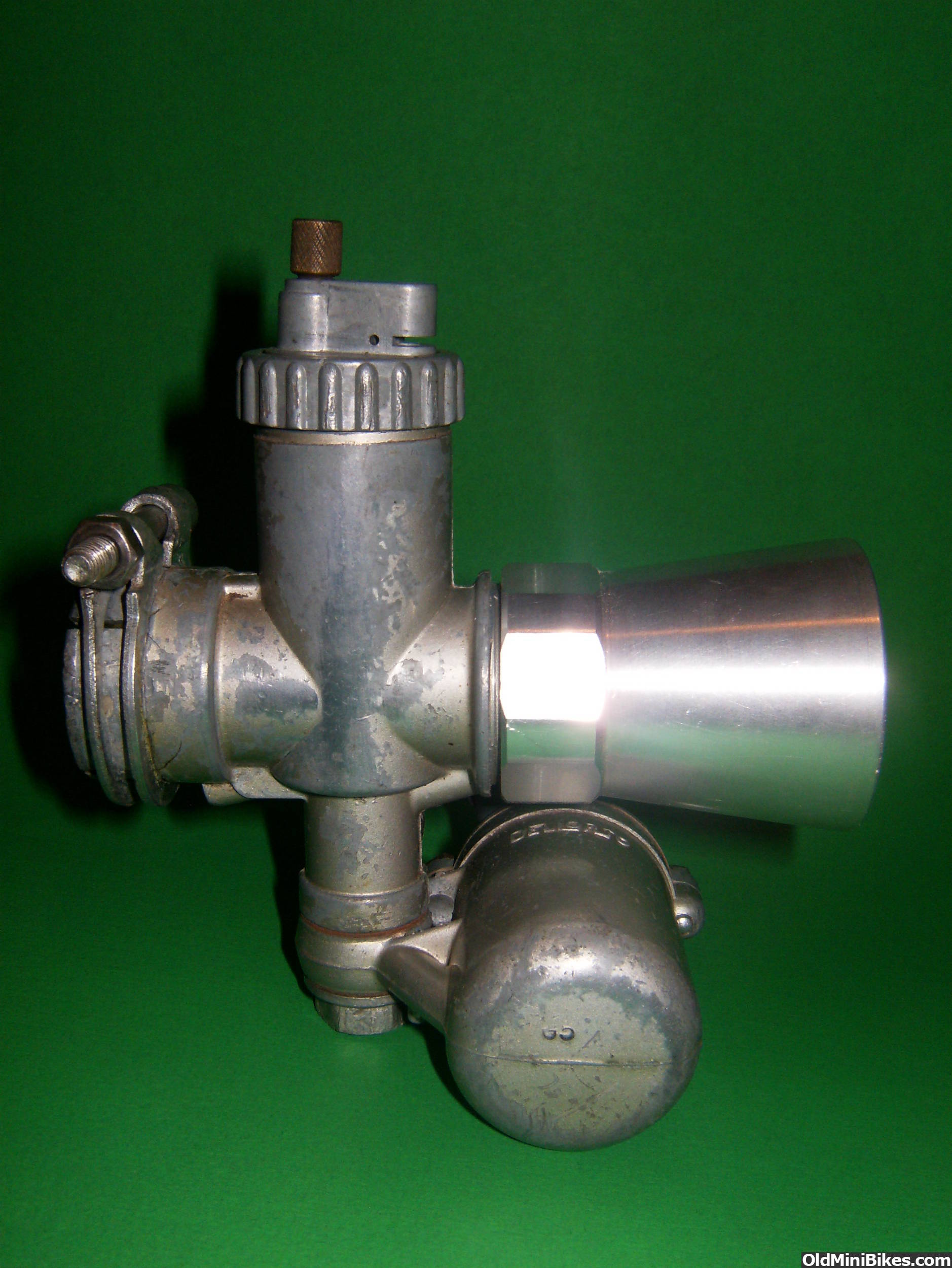

Ich denke ein Mahle k50 Zylinder ist die feinste Sache, dazu noch ein Dell Orto UB (der Vergaser meiner Träume
) 20mm mit guter Abstimmung und es sollte rocken
aber auch mit originalem 19 Bing, da bleiben dir die Abstimmarbeiten erspart.
