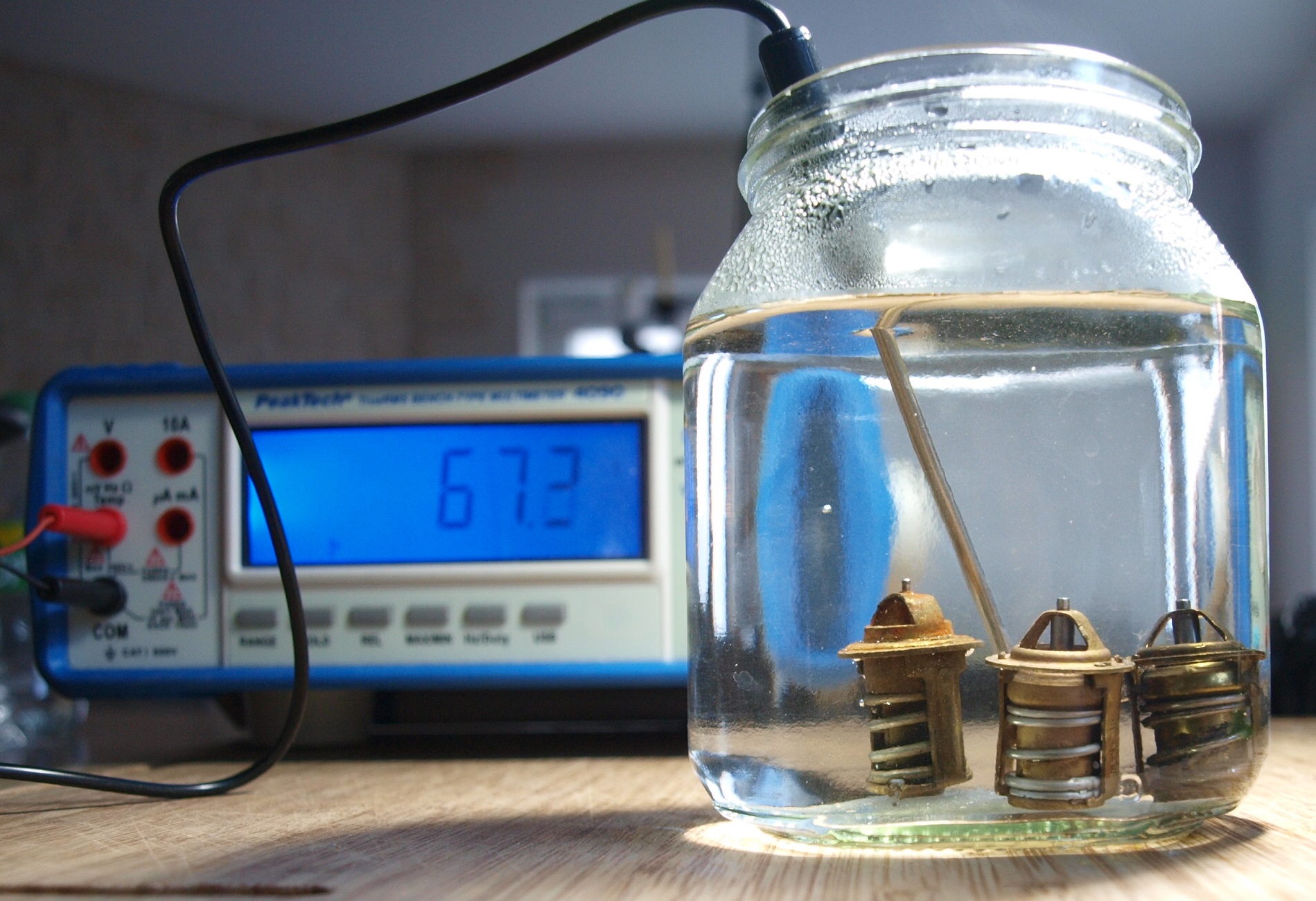

meine Hercules Ultra 50LC kommt nicht wirklich auf Betriebstemperatur. Ich habe 3 Thermostate zusammen getestet und festgestellt, dass alle bei ca. 64°C öffnen. Die tatsächliche Motortemperatur liegt bei ca. 60°C bei dieser Jahreszeit (Außentemperatur 10°C - 15°C). Die optimale Motortemperatur dürfte so um die 80°C liegen!? Hat hier jemand Erfahrung?

Thermostat muss bei 70 Grad öffnen.

Behr Thomson Thermostat 70 Grad . Habe mal nachgeschaut.

Das Thermostat öffnet ja nicht schlagartig, wenn es da bei 67,3 Grad öffnet ist doch alles gut.
Es ist doch gut wenn der Motor nicht zu heiß wird. Überhitzung = tot.

So wie es in den Anleitungen beschrieben ist ,Frostschutz einfüllen . Deine Thermostate sind in Ordnung, alle drei öffnen kurz vor 70 Grad Celsius Auf die 3-4 Grad Celsius kommt das nicht an.

Auf meinem Thermostat steht ebenfalls die Zahl 70 (°C?).
Kann es sein, dass die Thermostate die mittlerweile schon über 40 Jahre alt sind, zu früh öffnen und dabei auch gleichzeitig den Durchfluss-Querschnitt zu „weit“ öffnen. Vielleicht haben die Federn nicht mehr die optimale Vorspannung oder andere Ursachen an den „alten Thermostaten“ sind nicht mehr so wie es mal ursprünglich sein sollte.
