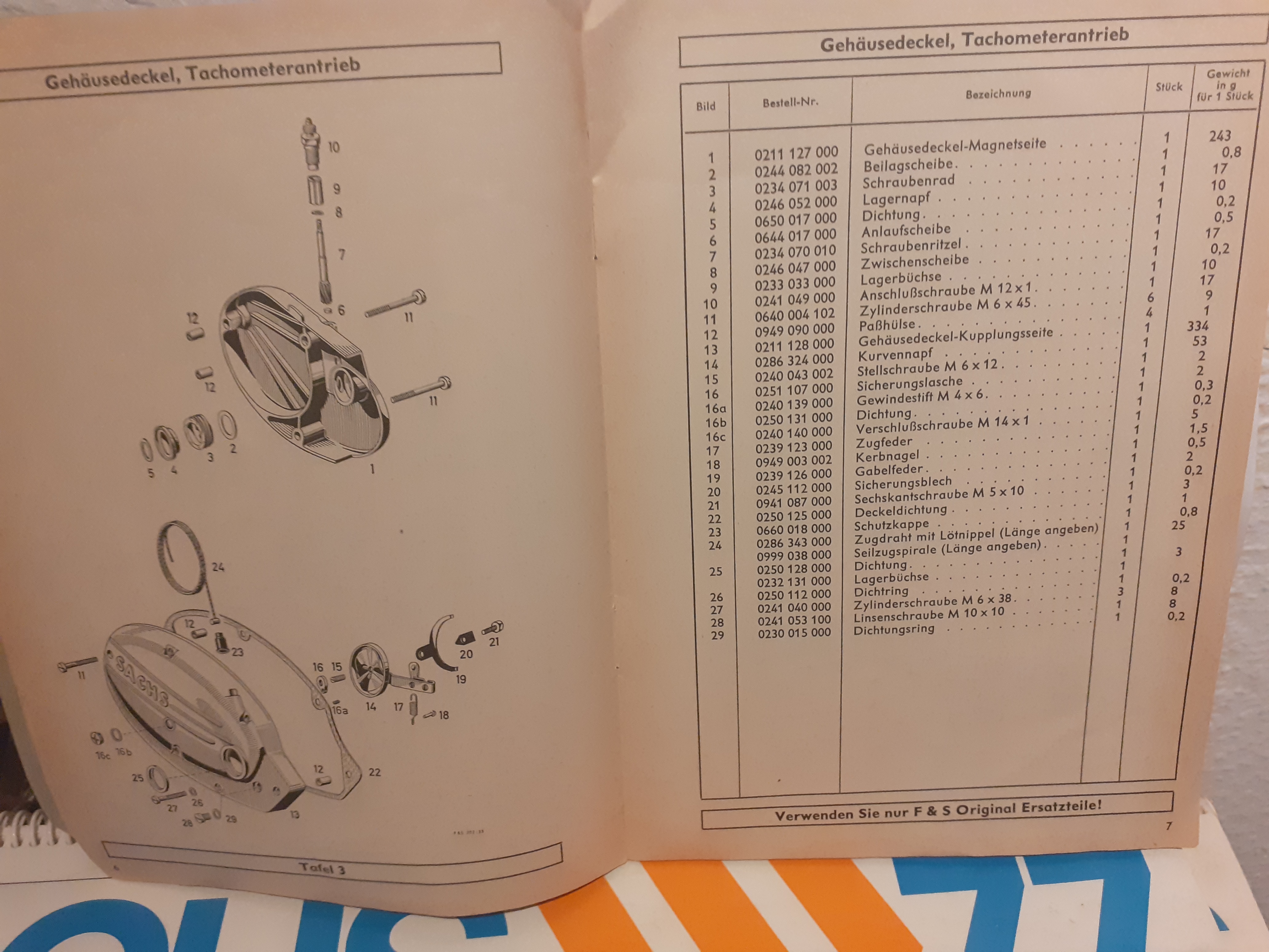

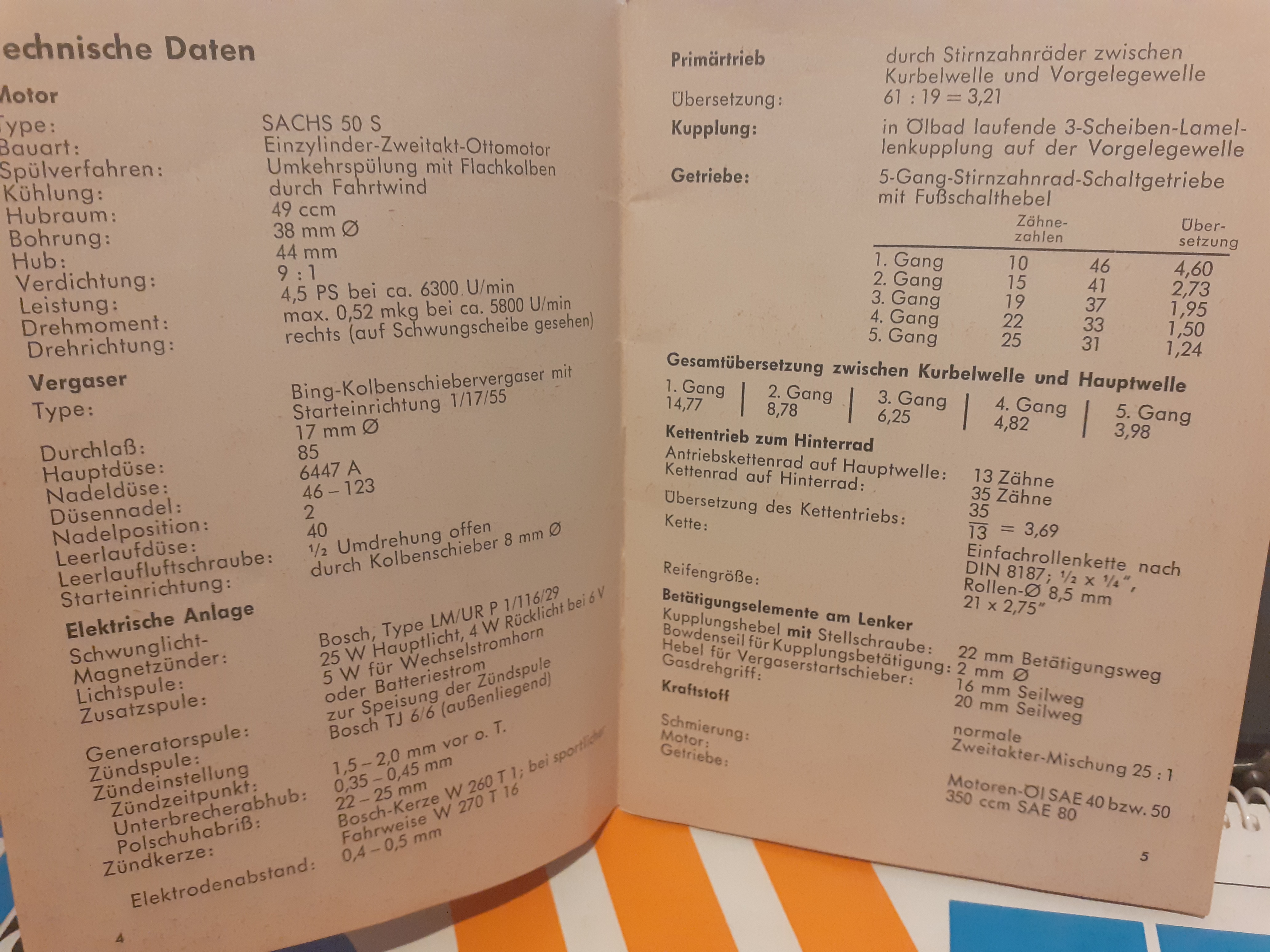

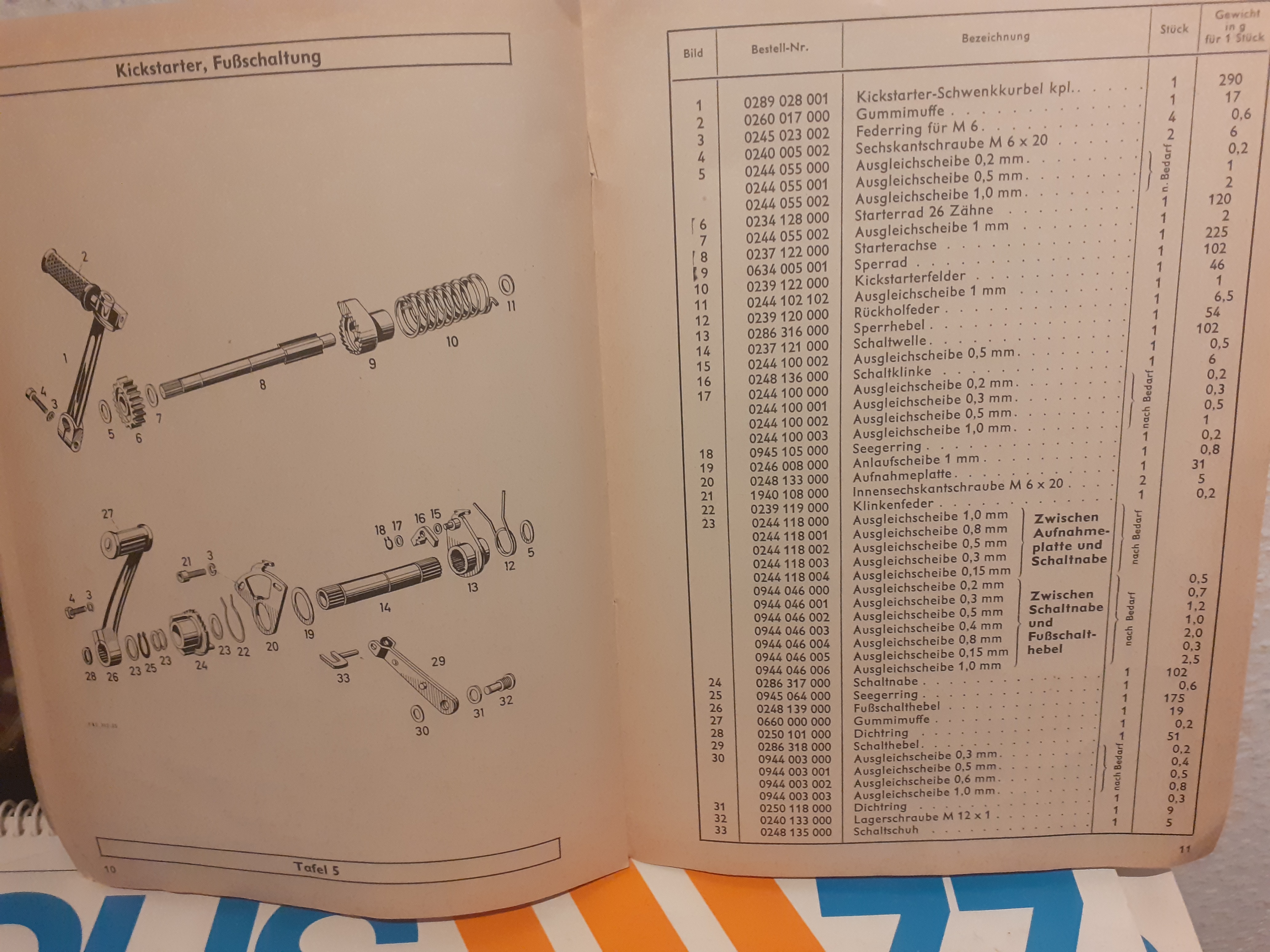

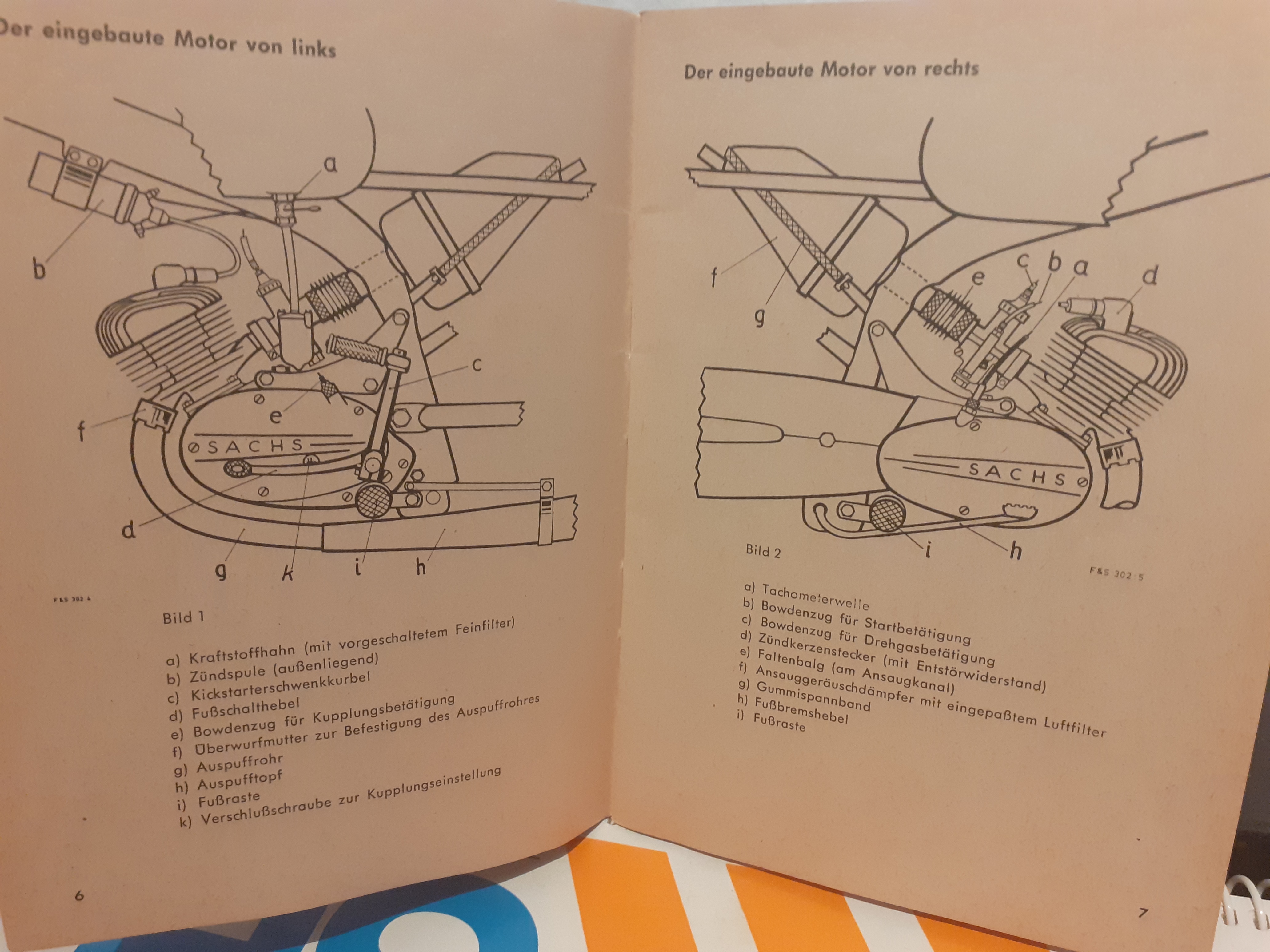

Beitragvon Sachscupspezi » 07.10.2021 17:24
-- 07.10.2021 17:26 --
Bilder im neuem Tab öffnen/ vergrößerte Ansicht.

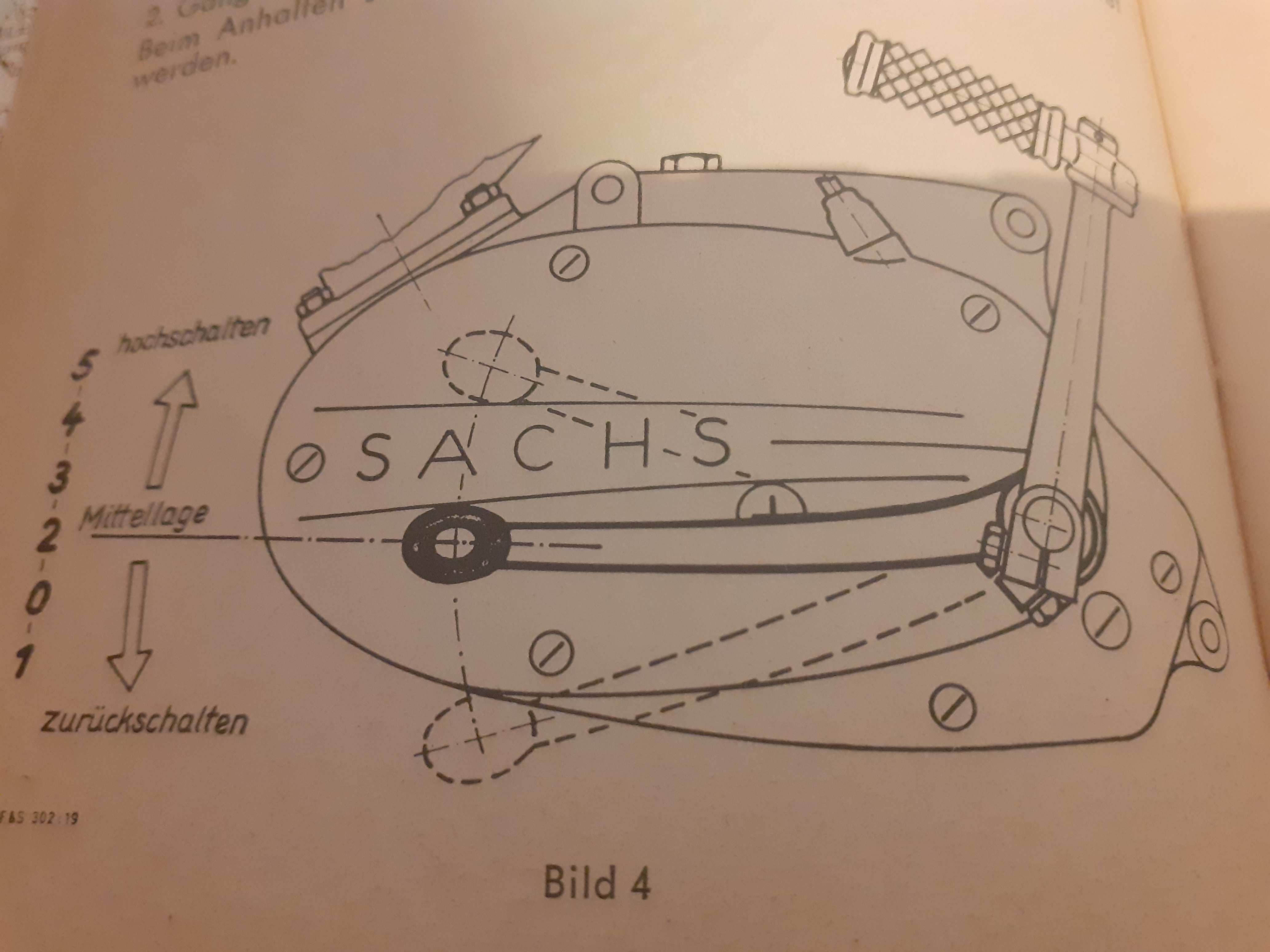

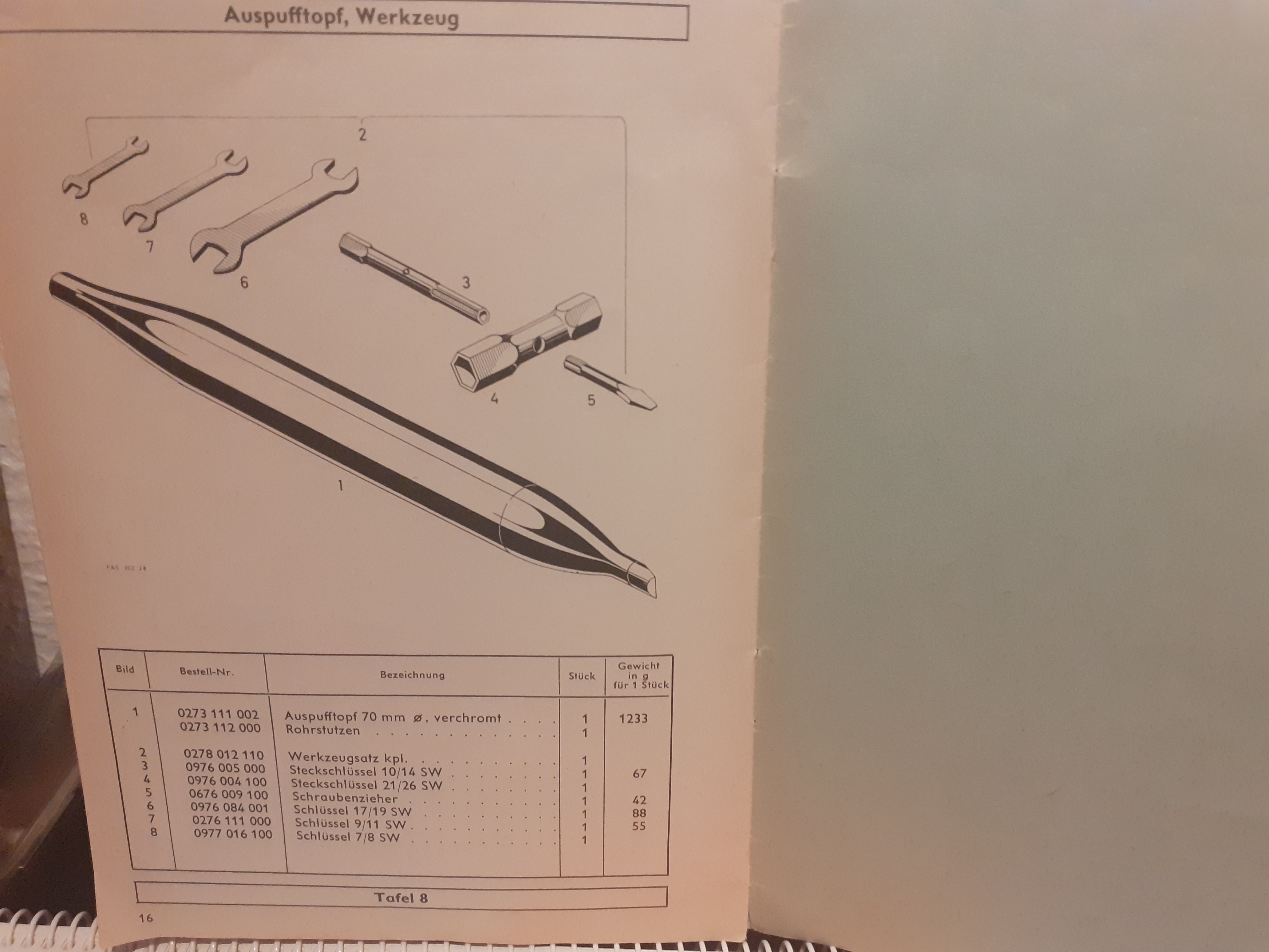

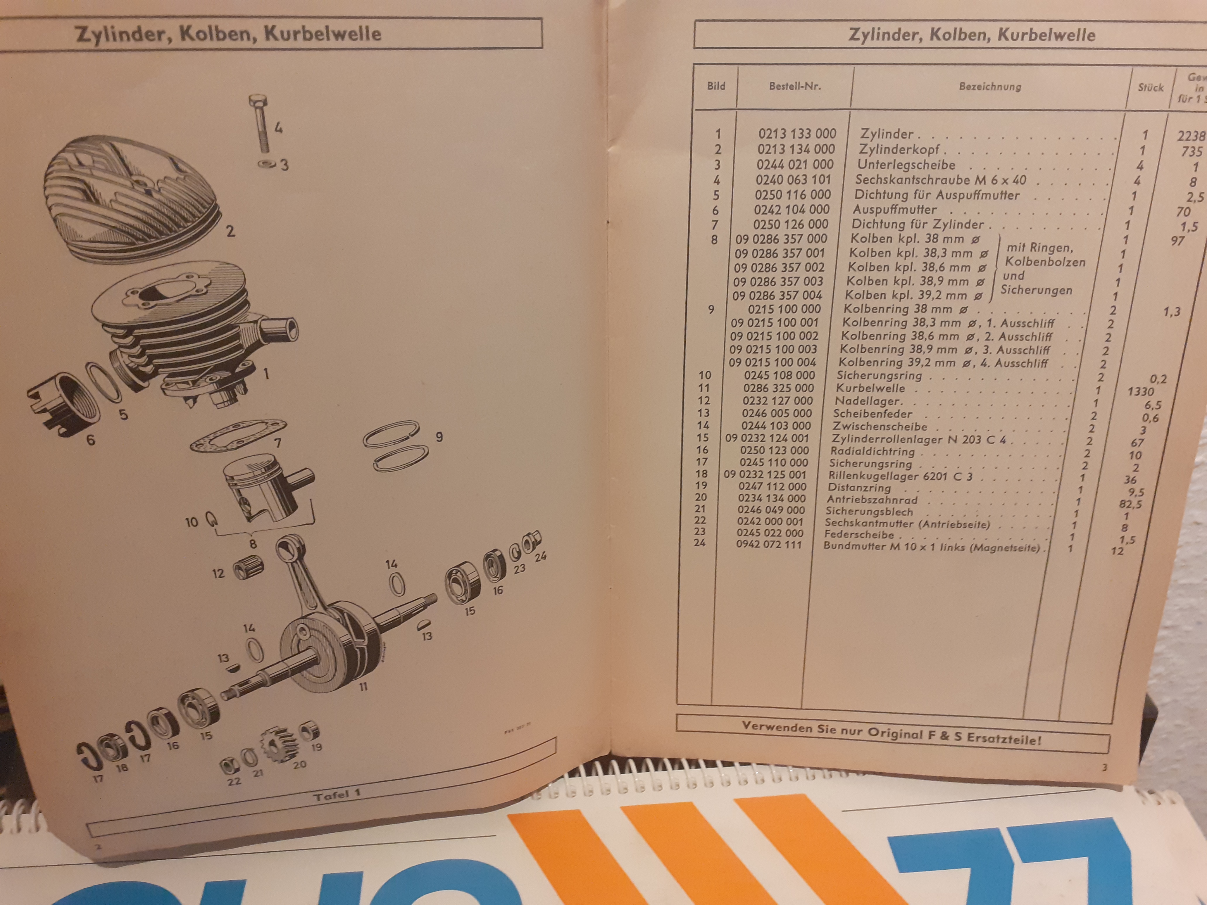

Beitragvon Sachscupspezi » 07.10.2021 19:54
Im neuem tab öffnen,grössere Ansicht.

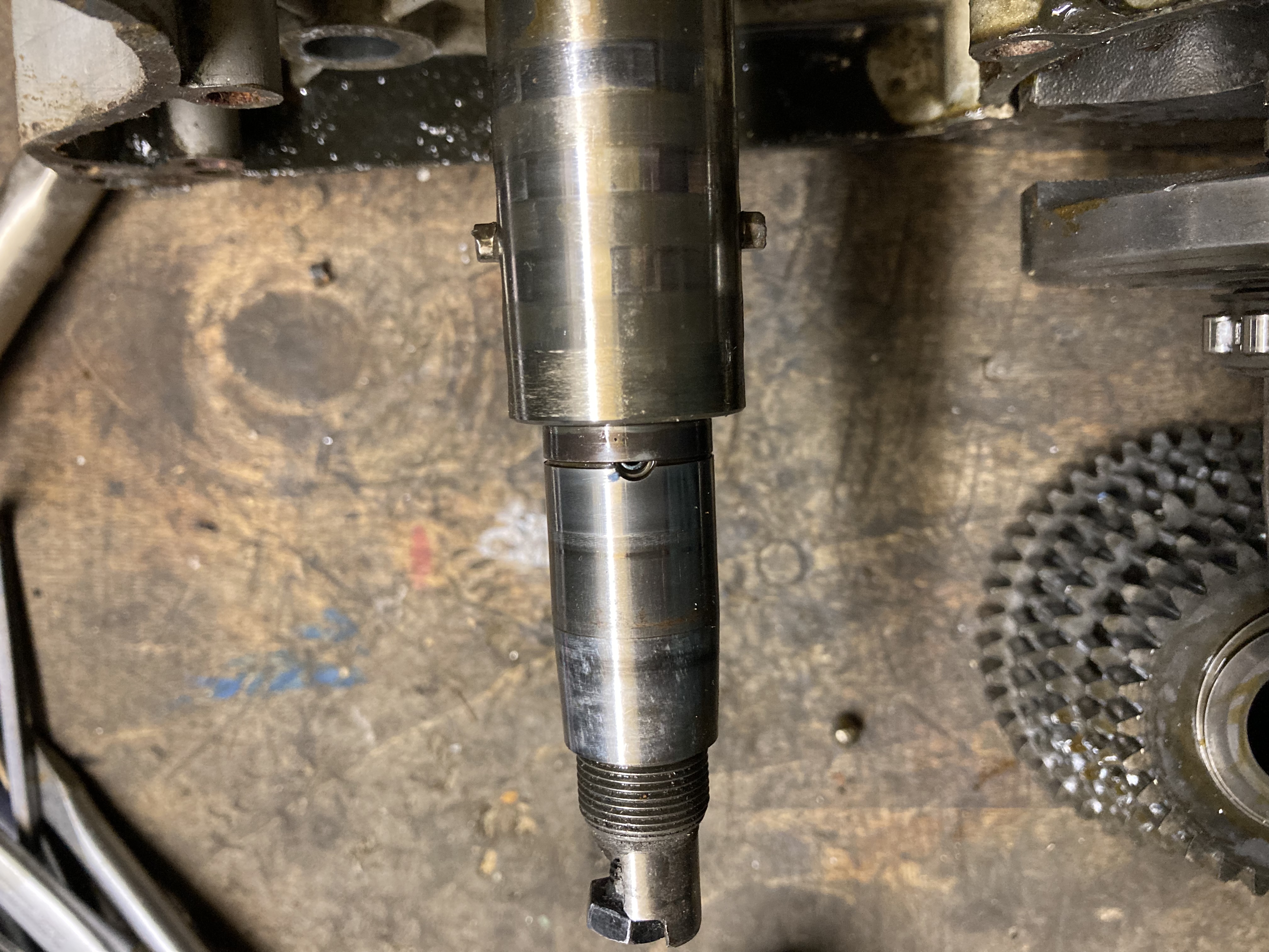

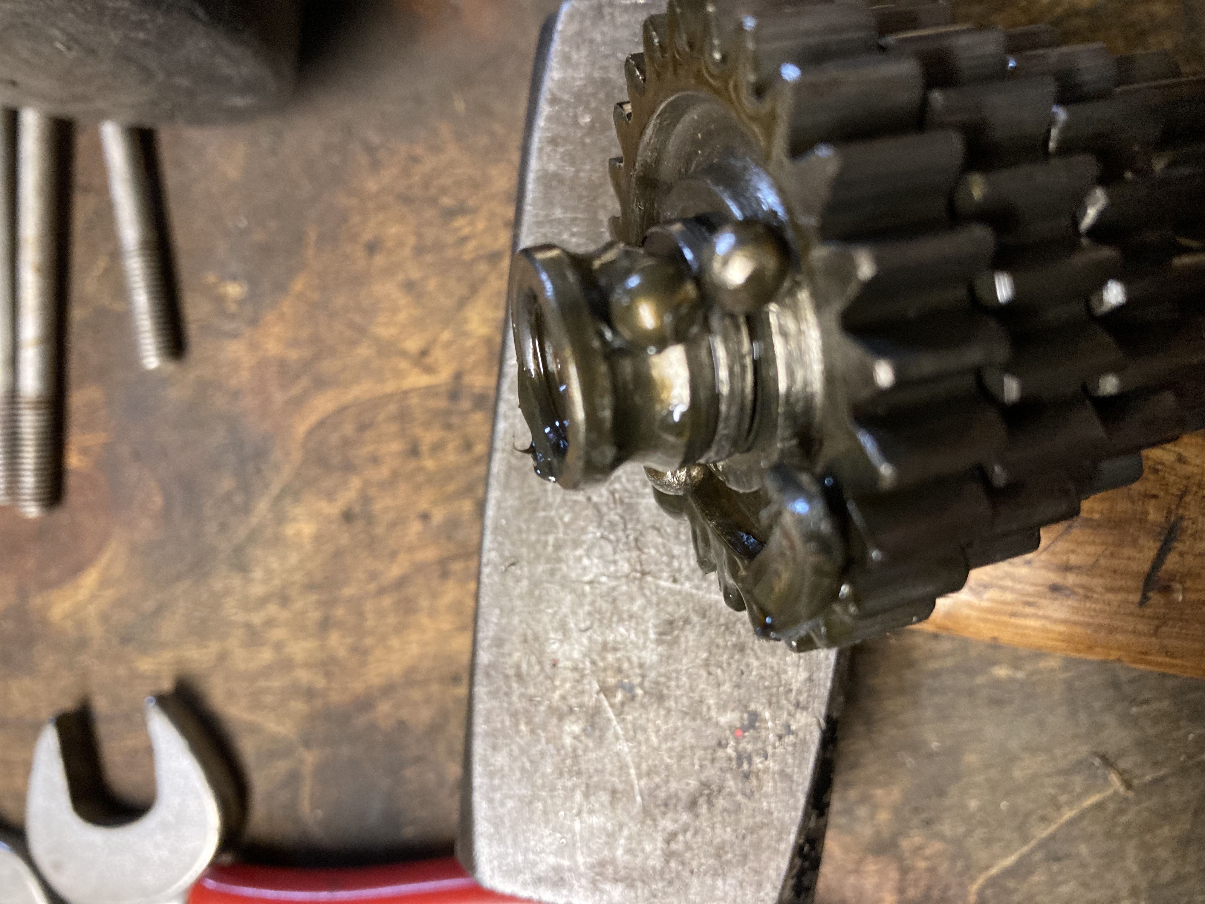

Beitragvon math9009 » 08.10.2021 19:38
Zerstörung im Bereich des Lagers Vorgelegewelle zündseitig
Habe den Motor jetzt mal auseinander genommen.
Ihr lagt richtig, Respekt! Walzenkugellager! (Eher Wälzchen)
Allerdings gibt’s große Zerstörungen im Bereich des Aufnahmlagers für die Vorgelegewelle. Was da vorher gesessen haben kann ? - keine Ahnung. Normalerweise ist hier das kleine 6201 c3 .
Muss das alles noch zerlegen und sauber machen.
Kurbelwelle macht noch einen guten Eindruck.
Hauptwelle ist tatsächlich die mit einem Napf. Holger hat richtig gelegen! Leider kaputt, weil jemand da herum gestümpert hat…. vor Urzeiten.
Demnächst mehr, jetzt erstmal Urlaub
Michael
-- 08.10.2021 19:43 --
Danke Klaus für die Ansichten aus der Ersatzteilliste !

Beitragvon Sachscupspezi » 08.10.2021 20:26
So wie das aussieht, ist der Sitz Vorgelegewelle für das 6201C3 beschädigt. Wenn das so ist, müsste man da Fräsen und neu Buchsen ,das man da wieder ein 6201C3 einpressen kann. Das ist Speziallisten Arbeit. Die Hauptwelle kann man ersetzen. Die Kurbelwelle müsste man genau prüfen und eine neue Bronzebuchse einpressen,nachher aufreiben . Könnte sein, das man auch die Kurbelwelle tauschen muss. Im Grunde genommen müssen alle Getriebeteile auf Beschädigungen überprüft werden.Das zerlegte Kugellager kann da auch andere Teile in Mitleidenschaft gezogen haben.
-- 08.10.2021 20:28 --
Die Frage wäre auch. Warum hat sich das Vorgelege- Wellenkugellager zerlegt?
