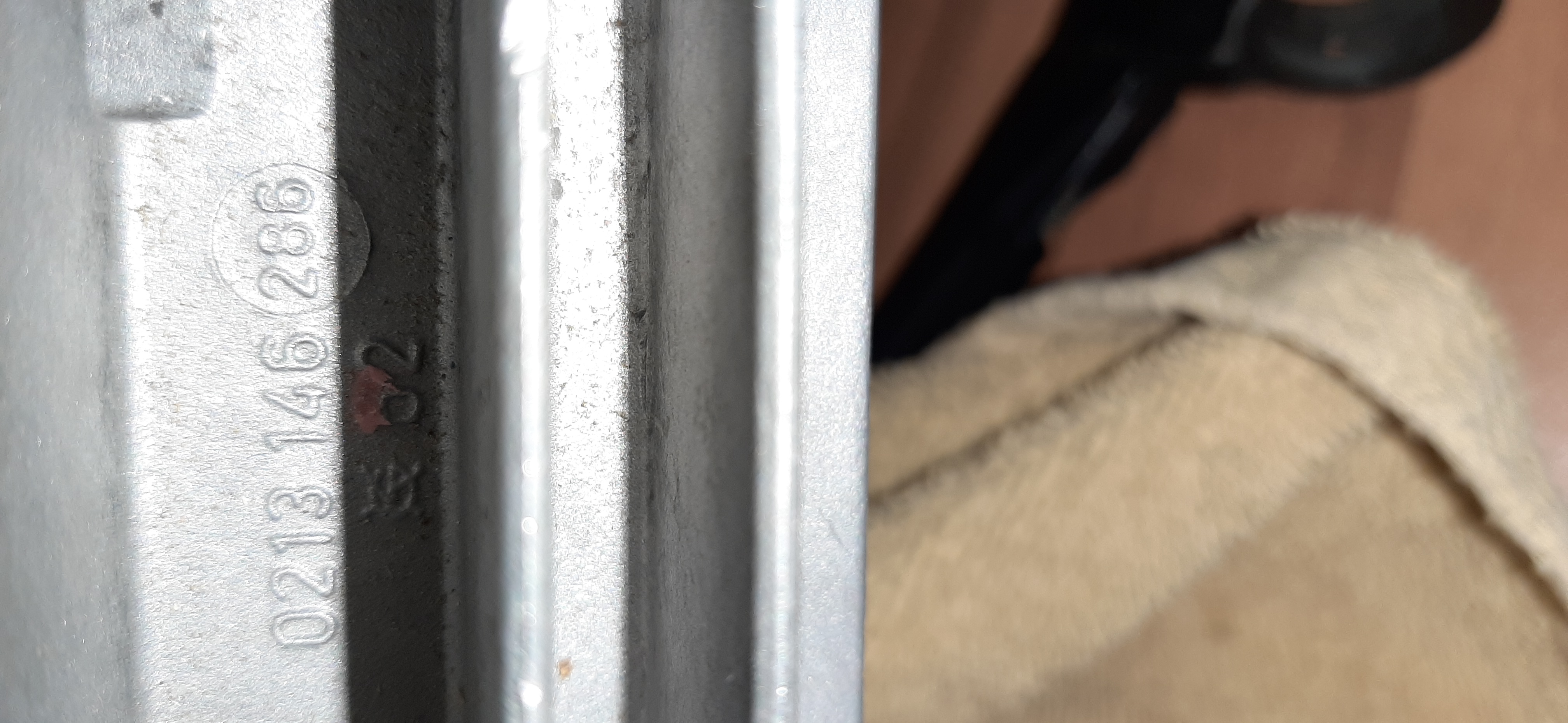

Mahlzeit. Ich habe eine Optima 3s gekauft, leider ist die Motornummer nicht gut zu erkennen, da verkratzt(ein Schelm, der böses dabei denkt), könnte heissen 505/2D. Wie kann man den Motor identifizieren? Luftfilter ist links. Baujahr ist laut Typenschild 1993.

Beitragvon Sachscupspezi » 23.09.2021 13:17
0213 146 286 erhaben angegossene Nummer am Zylinder,für Hercules P3 Zylinder. Sachs Motor 505/2 C ,linke seite eckiger Filterkasten.
0213 146 230 und 0213 146 476 Hercules Optima Sachs Motor 505/2DY ,rechte Seite runder Filterkasten.
Diese Nummern sind erhaben auf dem Zylinder angegossen.
Sachs Motoren 40Km/h und 50Km/h haben die Bezeichnung: 505/2C,505/2DK, 505/2DY,505/2DX.
Zylindernummern für DX und DK müsste ich noch mal schauen.
Die schnelleren Zylinder ,wie oben angegeben ,haben einen größeren Einlass/Auslass/Vergaser und sind von den Steuerzeiten etwas schärfer. Die Überstromkanäle sind auch anders.
Schau mal nach was für eine erhaben angegossene Nummer auf dem Zylinder zu finden ist 0213 ... ....
Das ist nicht die Sachs Ersatz-Teile Nummer.

Hier mal Zylindernummer von verschiedenen Motoren :
Auf folgende Zylinder-Kennzeichnungsnummern (nicht Teilenummer, die eingegossene KZ-Nummer) passt dieser Kolben (Toleranzspiel unbeachtet) muss passend zum Zylinder sein :
0213 146 090
0213 146 197
0213 146 190
0213 146 198
0213 146 280 inkl. "Nachgussjahr" 1996 - weil die Serie bis 1983/84 war - und 1996 der Sonder-Nachguss stattfand
0213 146 286
0213 146 287
2013 146 288
0213 146 290
0213 146 297
0213 146 370
0213 146 376
0213 146 460
0213 146 470
0213 146 476
0213 146 480
0213 146 487
0213 146 570
0213 146 666 (Sonderzylinder HP
0213 146 680
0213 158 099 (508/1A CH mit abnehmbaren Kopf)
0213 167 098 (dort ab Werk vorgesehen zur Verwendung am Sachs-Motor 503CH, bzw. 503/ABCH wie 503 AB CH & 503 ADV
0213 175 099 (535/1AV CH mit abnehmbaren Kopf)
0213 177 090 (hier passt der Kolben SICHER nicht - beim 33ccm Zwergenmotor für JAPAN mit 33mm Bohrung !!! - Auflistung nur
0213 167 098 (503 Breitwand, wo der Kolben ab Werk angedacht war)

Beitragvon starifari » 23.09.2021 18:23
Danke für diese ausführlichen, für mich leider negativen Informationen, da hat mich wohl einer übers Ohr gehauen. Jetzt heist es: Bisschen aufrüsten bis ich einen bezahlbaren passenden Motor gefunden habe...

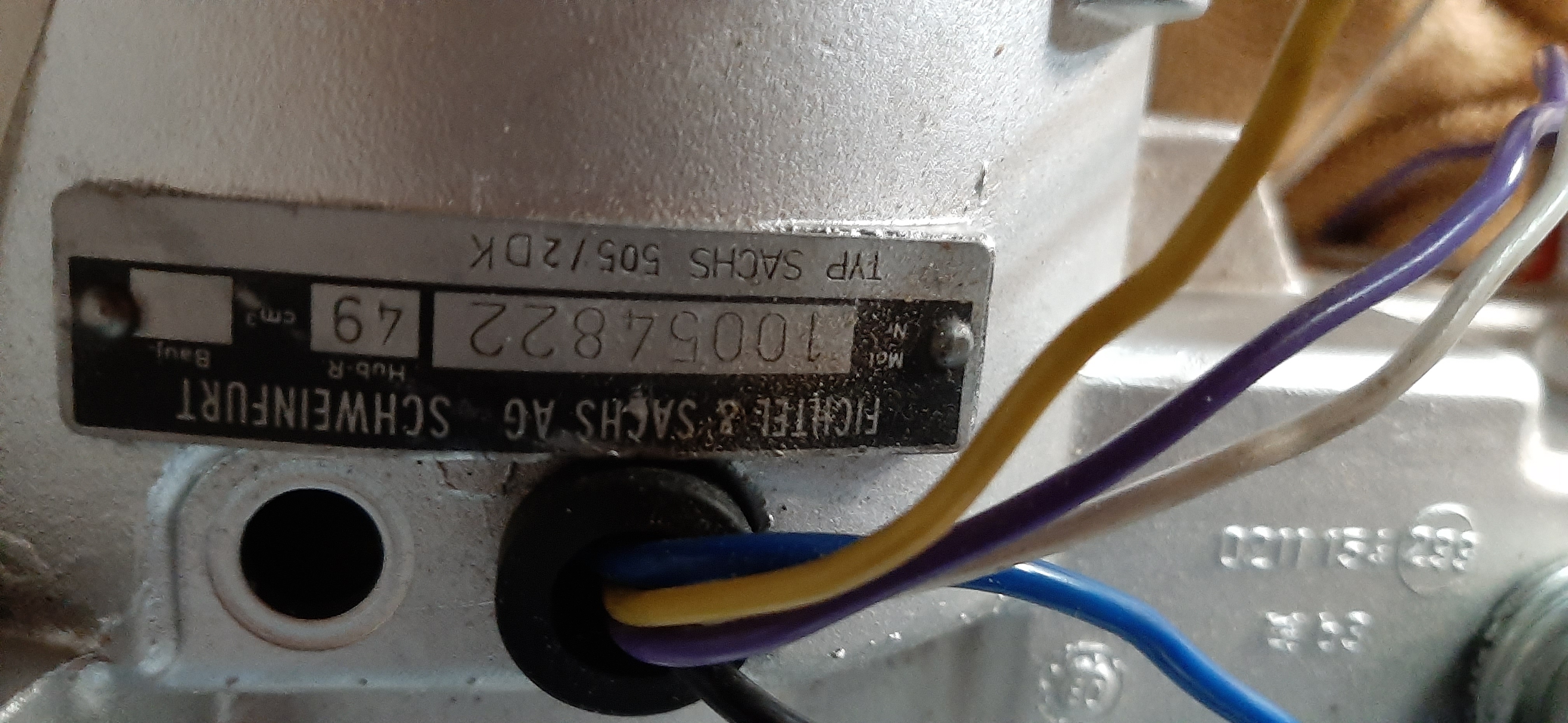

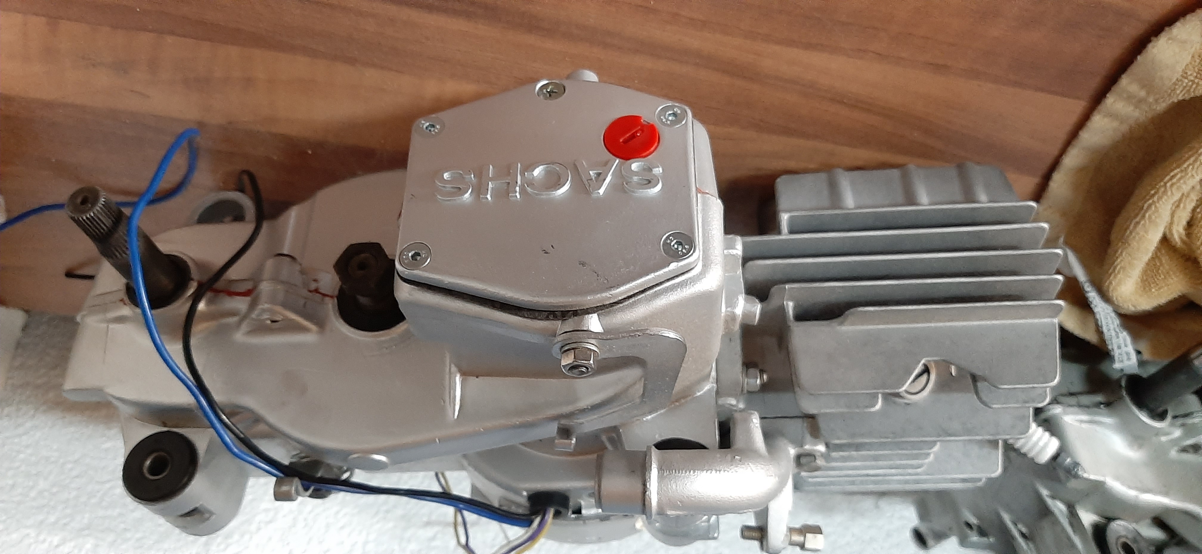

Beitragvon Helme » 25.09.2021 07:58
Ich hatte vor einiger Zeit auf dem Flohmarkt ein Motor gefunden, wußte vorher noch nicht was es für einer ist.
Der Motor war in einem Karton mit vielen alten Teilen,man konnte gar nicht richtig den Motor sehen.
Hab auf gut Glück die Karton gekauft.
Zuhause dann ausgepackt es ist wie Weihnachten damals.
Das kamm dann heraus nachdem ich den komplett neu aufgebaut habe mit den Teilen die in dem Karton waren.
