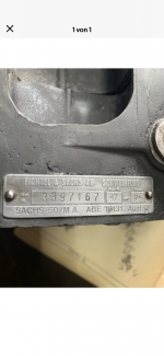

Ich habe eine Hercules 220 MKL , hier ist folgender Motor verbaut:
Sachs 50/3 M.A. ABE 10131 Ausführung H
Bj 1964 (Siehe Anhang/Bild)
Jedoch kann ich nicht herausfinden, wie meine Motoren Bezeichnung ist wenn ich was bestellen möchte zu dem Motor !
Habe ich einen 50/3 MA NL oder MB oder LS oder …….!
Weil bei der Ersatzteil Bestellung weiß ich nicht welchen Typ Motor ich wählen muss?

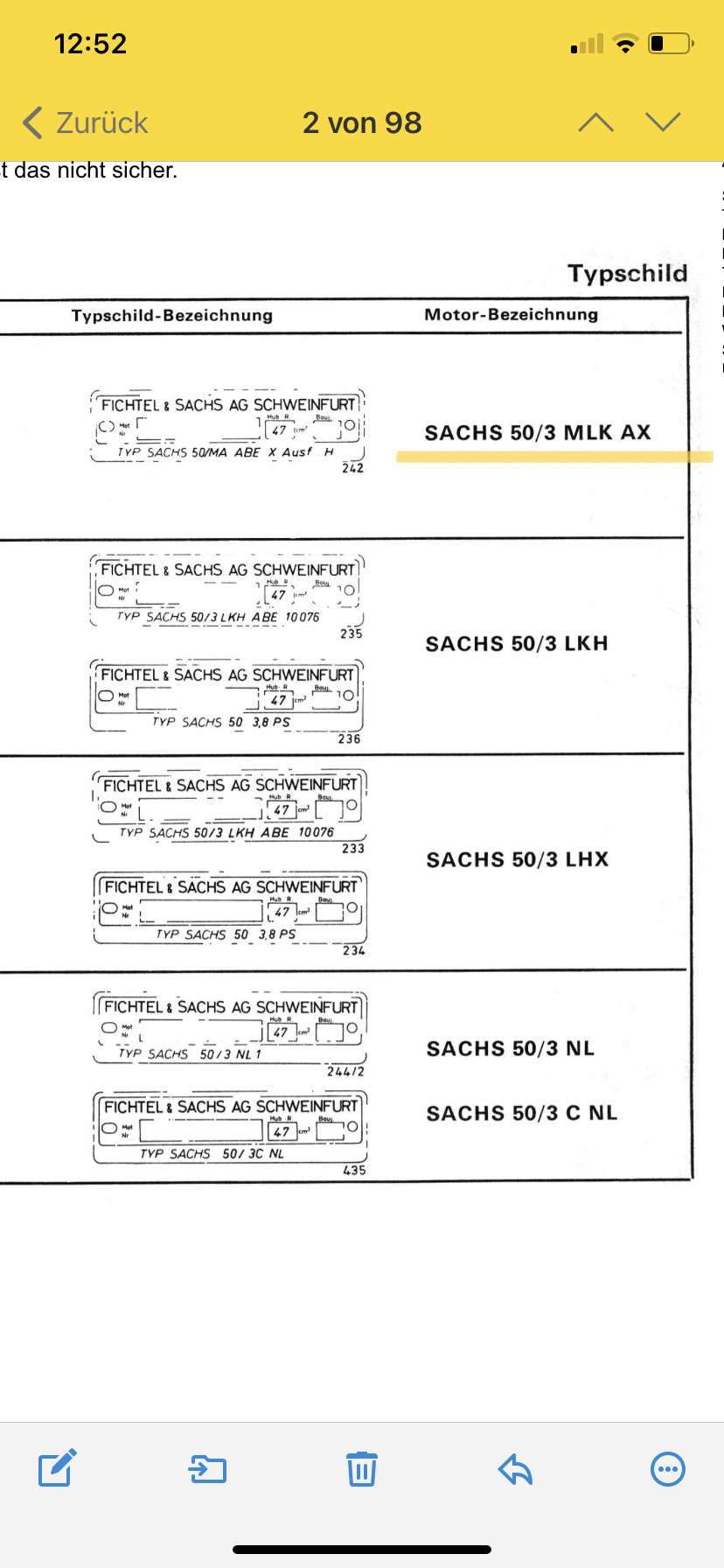

Ich habe in einer Bedinungsanleitung noch ein Typenschild gefunden ! Würdest du diesen Typ auf dem Bild
ausschließen? Kennst du den Unterschied zu diesem Typ?

Beitragvon Sachscupspezi » 19.09.2021 17:51
Dein Motor ist ein 50/3 MLK M= Membrane, L=Lüfter, K= Kickstarter. 3 Gang Handschaltung. Moped 39 Km/h. Zylinderkopf wird die Zündkerze seitlich rein geschraubt,so wie ich das noch auf dem Schirm habe.
Genau für deine ABE10131 findet man da unter Umständen nichts mehr .
Typschild SACHS 50/MA ABE X Ausf. H ,ist der Sachs Motor 50/3 MLK X. Das müsste ziemlich baugleich sein.
Hast Du ja oben auf deinem Bild.

Ersatzteile-Liste Nr. 316.6/9 Sachs Motor 50/3 MLK.
Nr. 316.6/10 Sachs Motor 50/3 MLK.
Nr. 316.6/12 Sachs Motor 50/3 MLK AX.
-- 19.09.2021 18:44 --
Nr.316.6/11 Sachs Motor 50/3 MLK AX.
Du siehst an der Reihenfolge der Ersatzteile Listen von /9-/10 den 50/3 MLK.
/11/12 den späteren 50/3 MLK AX. In den älteren Listen gab es keine Angaben Motor Typschild / Motor Zuordnung.
Die Listen 50/3 MLK sollte dein Motor sein.

Beitragvon Sachscupspezi » 20.09.2021 13:36
Kein H Motor.
(Angaben laut Typenschild): Typ Sachs 50/MA
Motornummer: 3426978, 47ccm, ABE 10131
Ausführung: J (2,2 PS), Baujahr: 1964
Wohl andere Ausführung.
Dein Motor wohl einfach Sachs 50/MA Ausf.H
