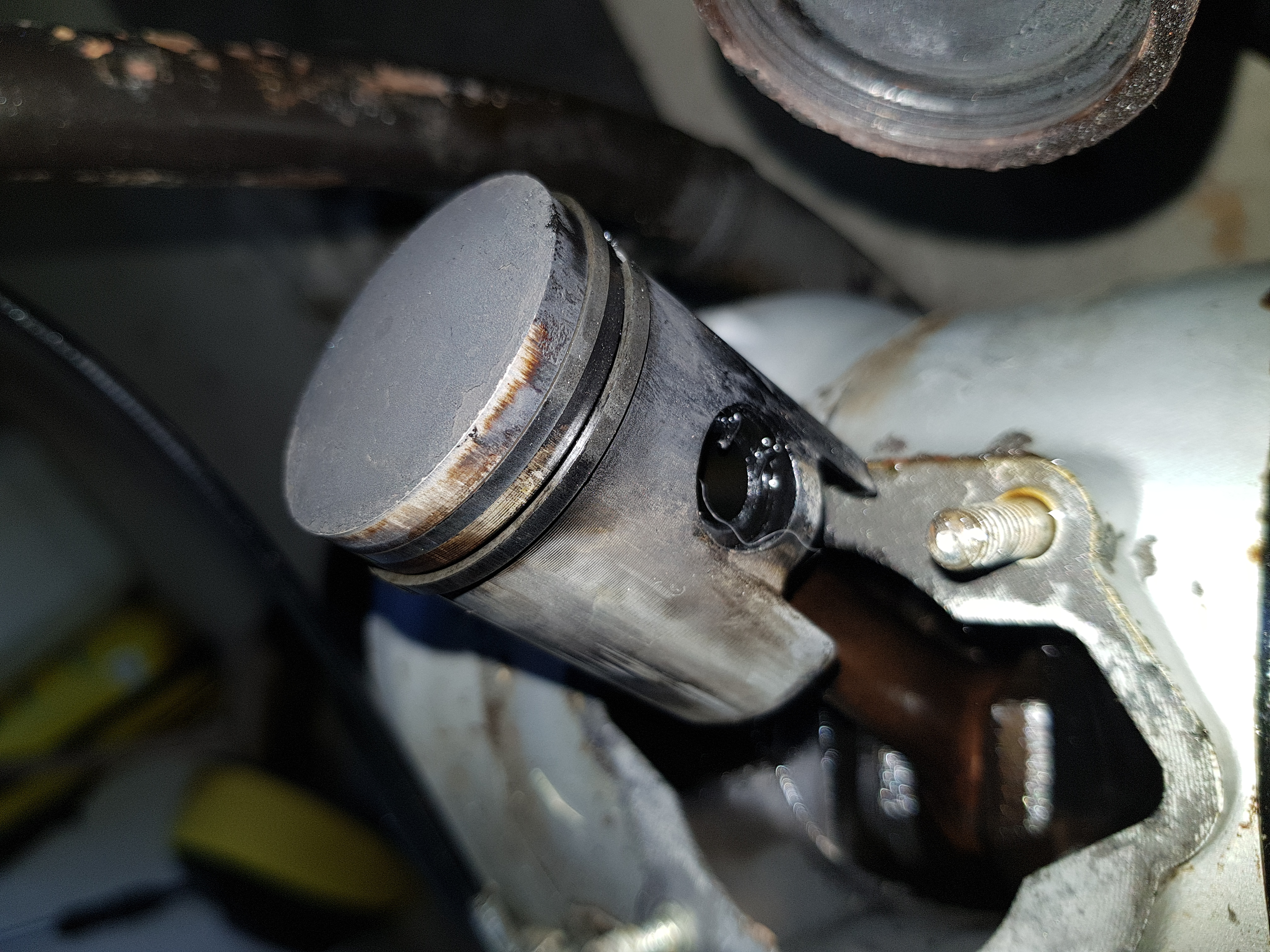

Dein Kolben sieht für mich normal gebraucht aus. Läuft der Motor nicht mehr gut, oder warum willst du das neu machen ?
Falls unbedingt was gemacht werden muss: Mach das, was Klaus schreibt. Geh mit dem Zylinder zum Motorenbauer, er soll ihn auf Übermaß schleifen, und den passenden Kolben besorgst du vorher oder der Motorenbauer kümmert sich drum.
Die ganzen Nachbauzylinder (ich gehe davon aus das der von dir verlinkte ein Nachbau ist) sind mehr oder weniger Glücksache, und es ist auch nachhaltiger, einen Orignalzylinder aufzubohren.
Falls du auf den neuen Zylinder aus Ebay bestehst, kannst du doch den vorhandenen Zylinderkopf weiterverwenden, wieso willst du den auch neu haben ?
