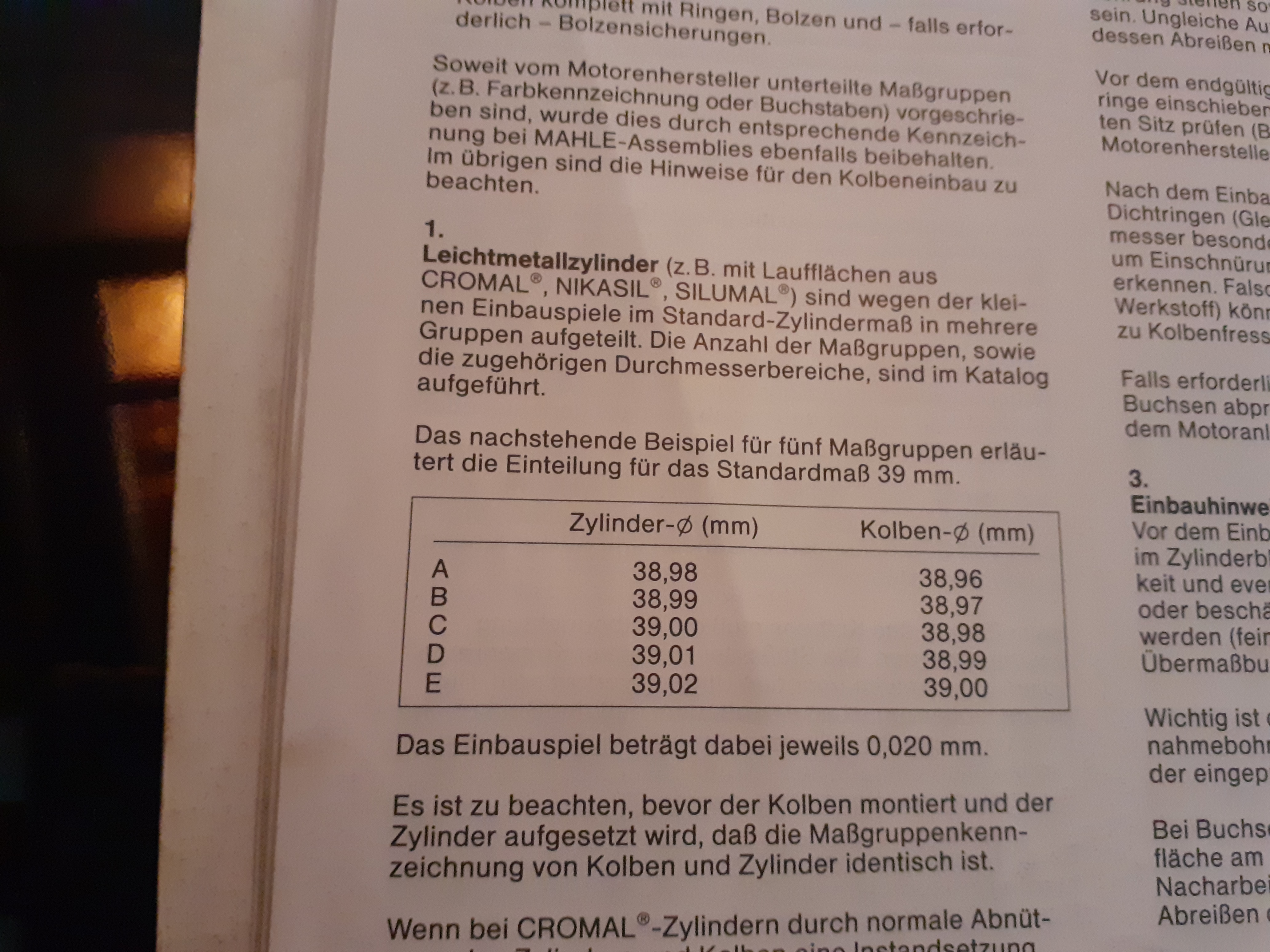

Bei Nikasil Zylinder Mahle des 50s nur 2/100tel Kolbenspiel?

Aus dem Mahle Katalog. Ich würde es als sehr eng bezeichnen und denke das könnte sehr schnell klemmen.

Absolut falsch ist deine Meinung,nicht unbedingt ganz korrekt.Mahle weiß da bestimmt mehr . Oft wird das Einbauspiel direkt auf der Kolbenverpackung angegeben. Mahle und der Motoren Hersteller /Sachs arbeiten da wohl zusammen und geben da genaue Angaben zum Einbauspiel ,gekennzeichnet auf dem Kolbenboden ,oder auf der Verpackung.
Siehe : Kolbenboden 0,02 Einbauspiel ,passt in diesem Fall zu den Mahle Angaben aus dem Katalog.

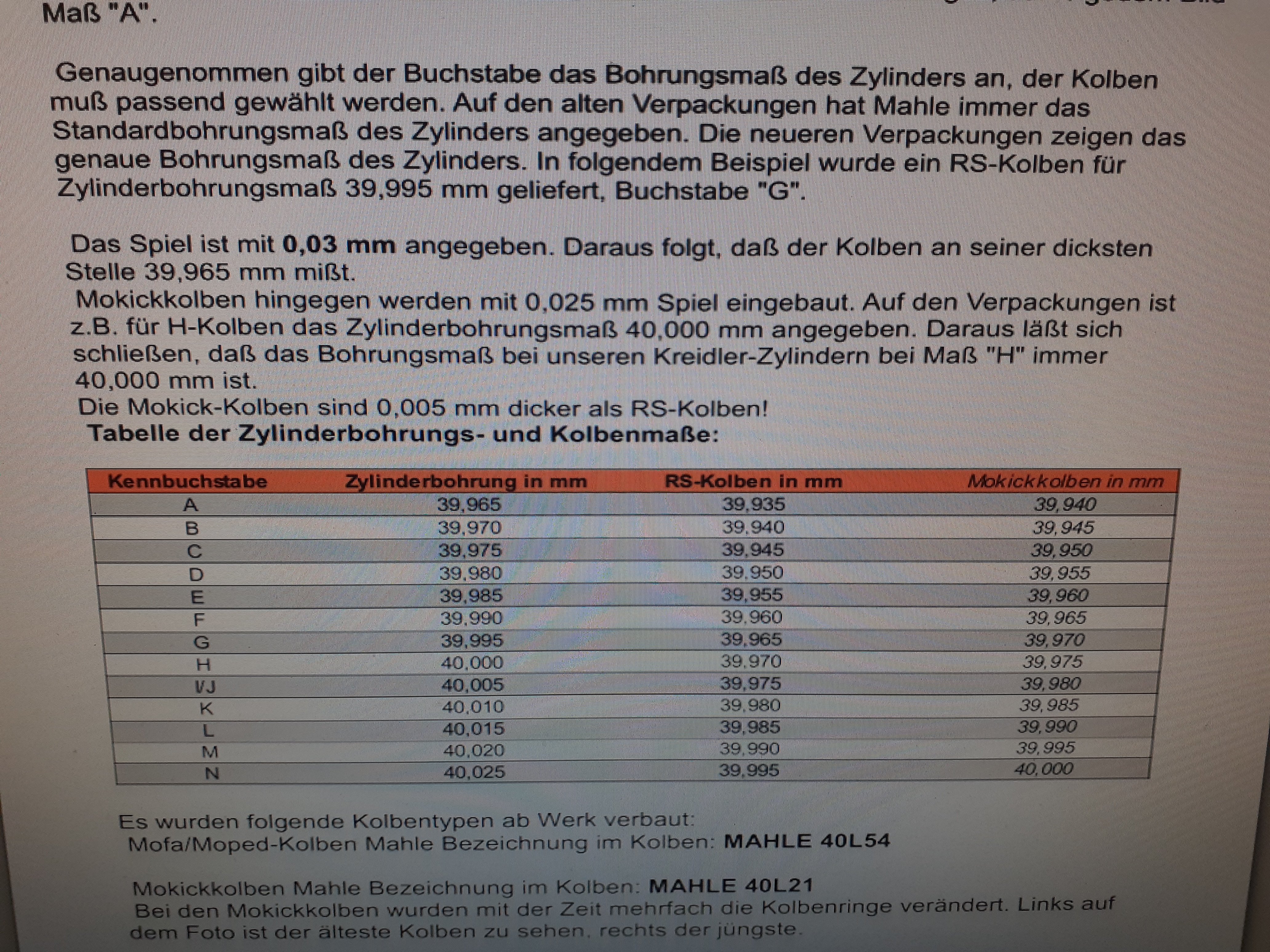

Für Sachs ist kein Einbauspiel von 0,020 mm zu finden. Kleinstes Einbauspiel 0,030 mm. Bei anderen anderen Motorenbauer wie Kreidler sieht das anders aus . Mahle Kolben mit Einprägung 0,02 mm 0,025 mm und 0,030 mm sind dort angegeben.

Kaufe einen neuen Kreidler Zylinder/Kolben Satz ,A Zylinderbohrung 39,965 mm ,A Kolben 39,935mm Spiel 0,030 mm. Den würde niemand zum Honen bringen ,um ein Spiel von 0,040 mm / 0,050 mm zu herstellen zu lassen.
