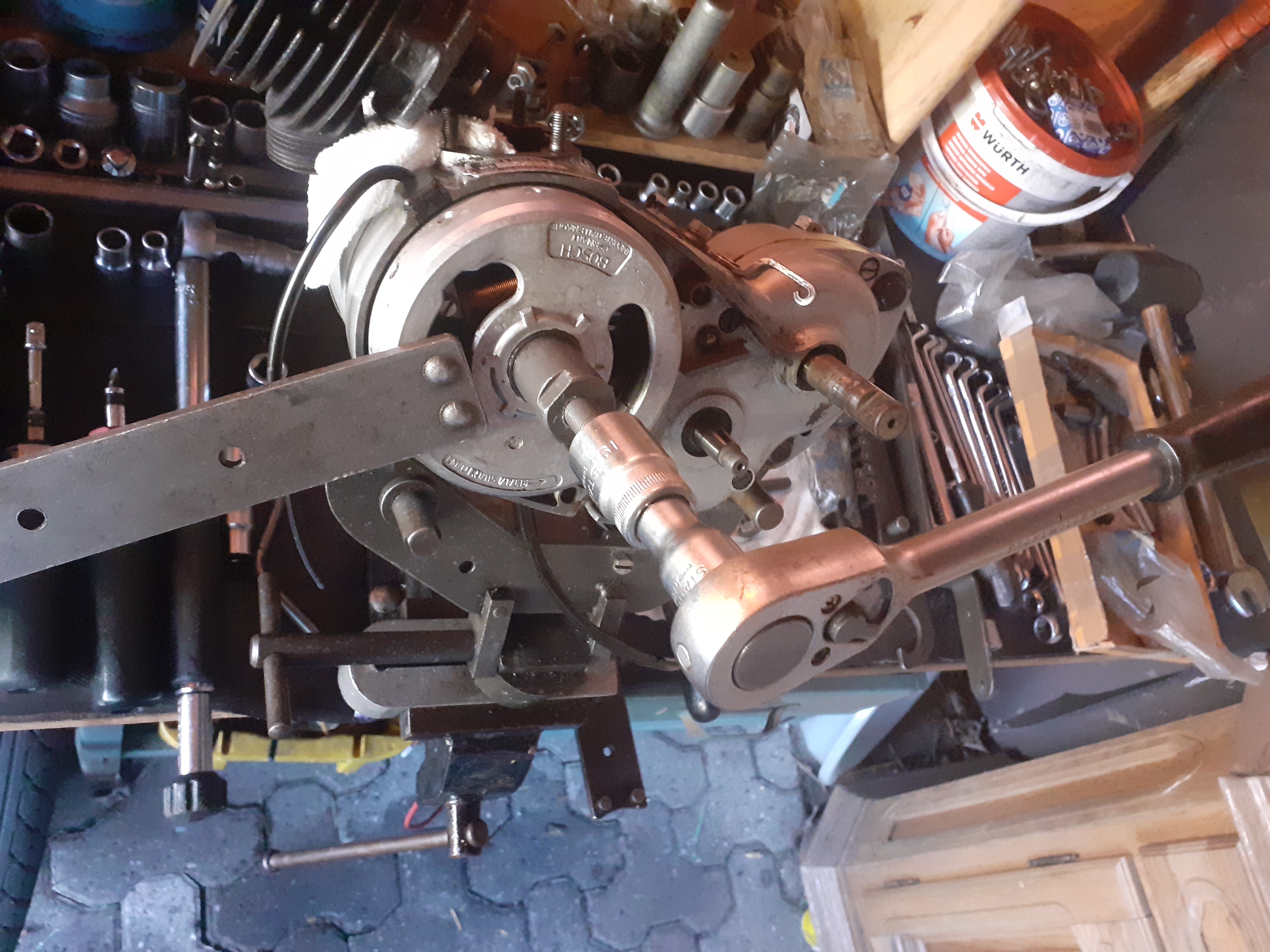

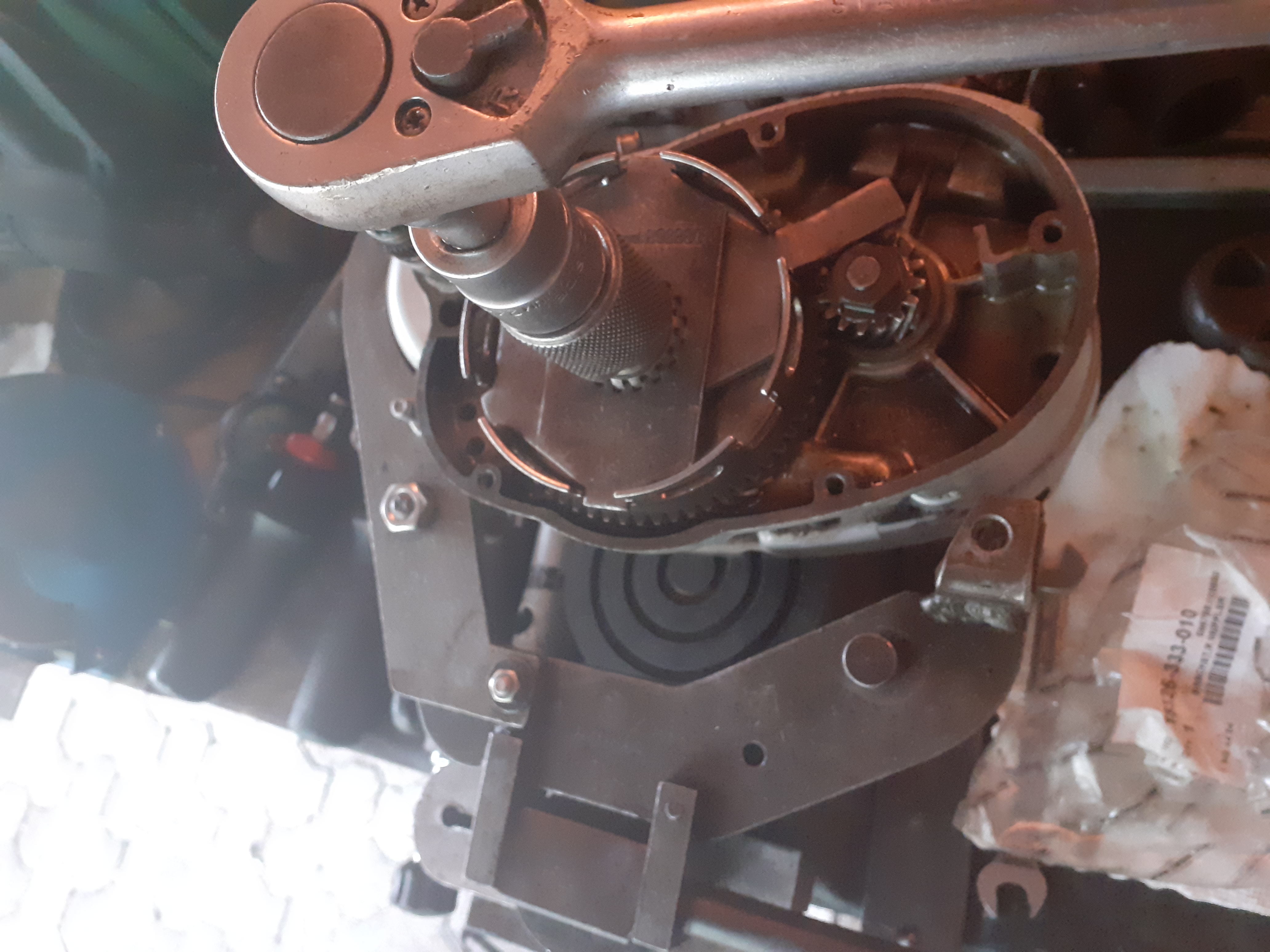

Ich habe einen Sachs Motor Sachs 50 G2S AB 10028 mit 1,6 PS.
Der Vorbesitzer hat da schon versucht den Kolben zu lösen ,ohne Erfolg.
Da der Kolben unterhalb von den Kanälen steht ,ist die Methode mit der Fettpresse da zu drücken nicht machbar.Lange Rede langer kurzer Sinn ,ich trenne den Motor und entnehne ,Welle mit Kolben und Zyinder.Die Kurbewelle und Kolben müssen eh neu,dann macht der Zylinder den Kohl nicht fett. Mit Wärme nochmal versuchen,der Sitz aber richtig extrem fest. Mal schauen. 17 Jahre Standzeit. Der Motor ist sonst richtig top,keine Ausbrüche,Gänge lassen sich einlegen u.s.w.
Die Zündung sieht top aus. Mal schauen was innen so los ist.4ooo Kilometer hat der Motor erst gelaufen,ist aus einer Rixe.
Schon mal angefangen zu demontieren . Morgen mach ich mal weiter.Gruss Klaus

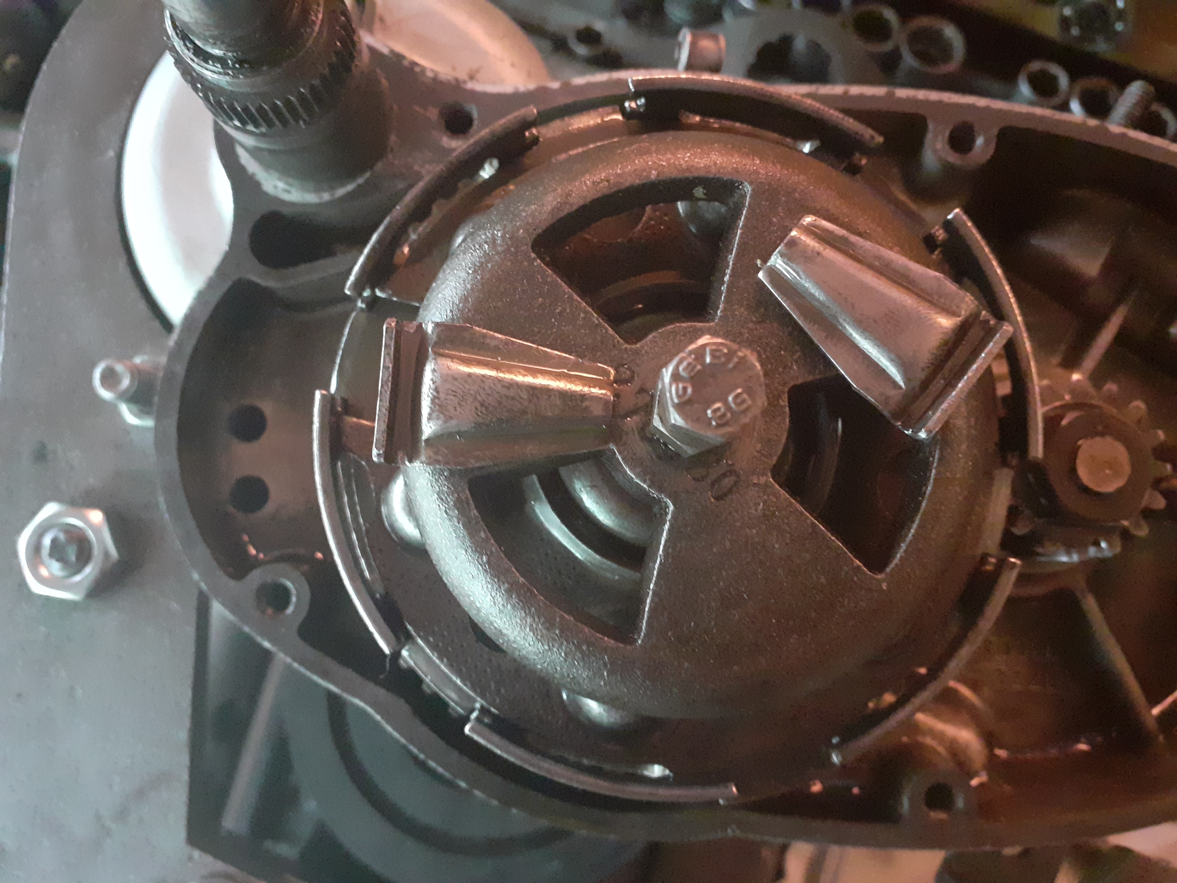

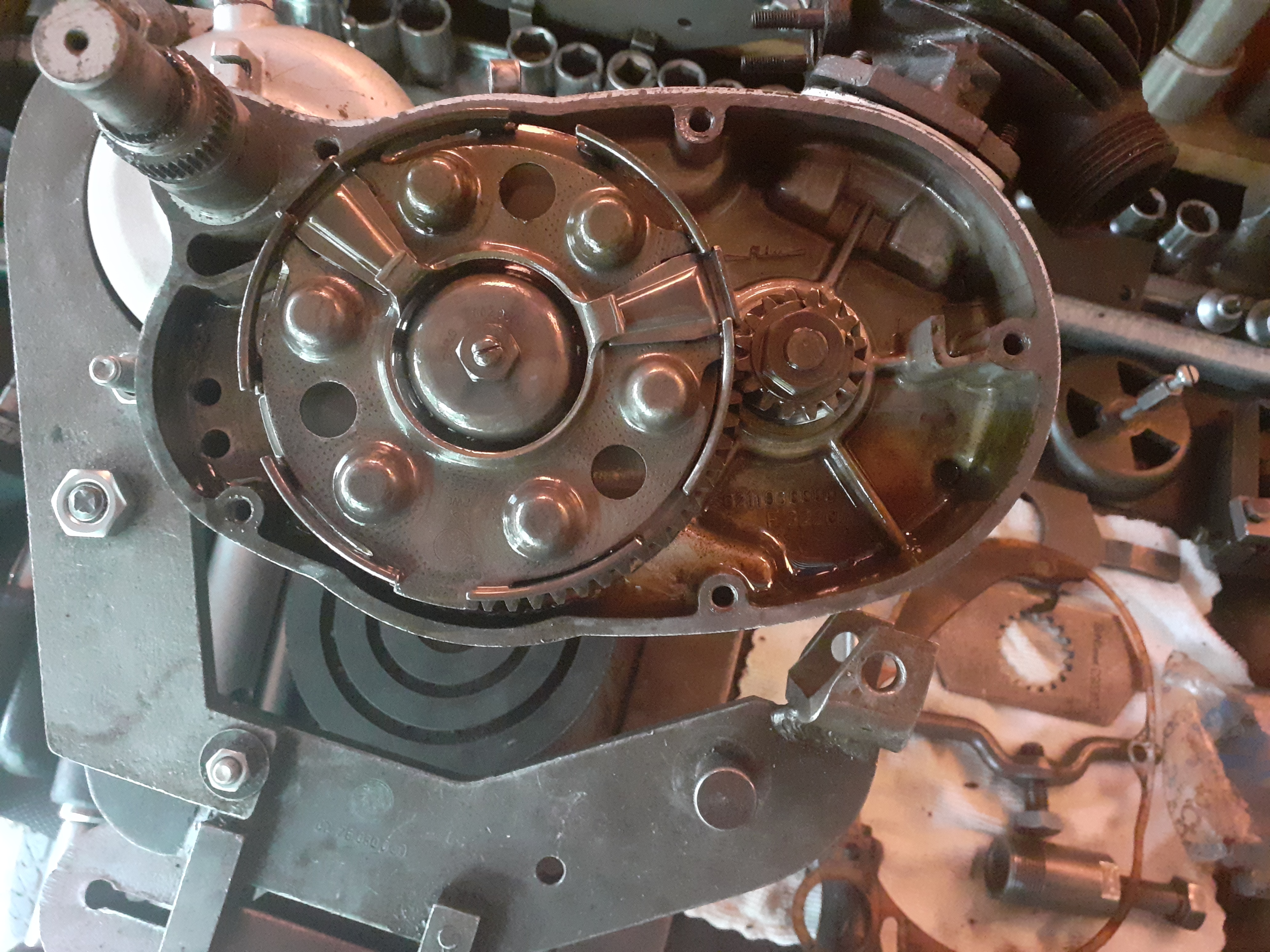

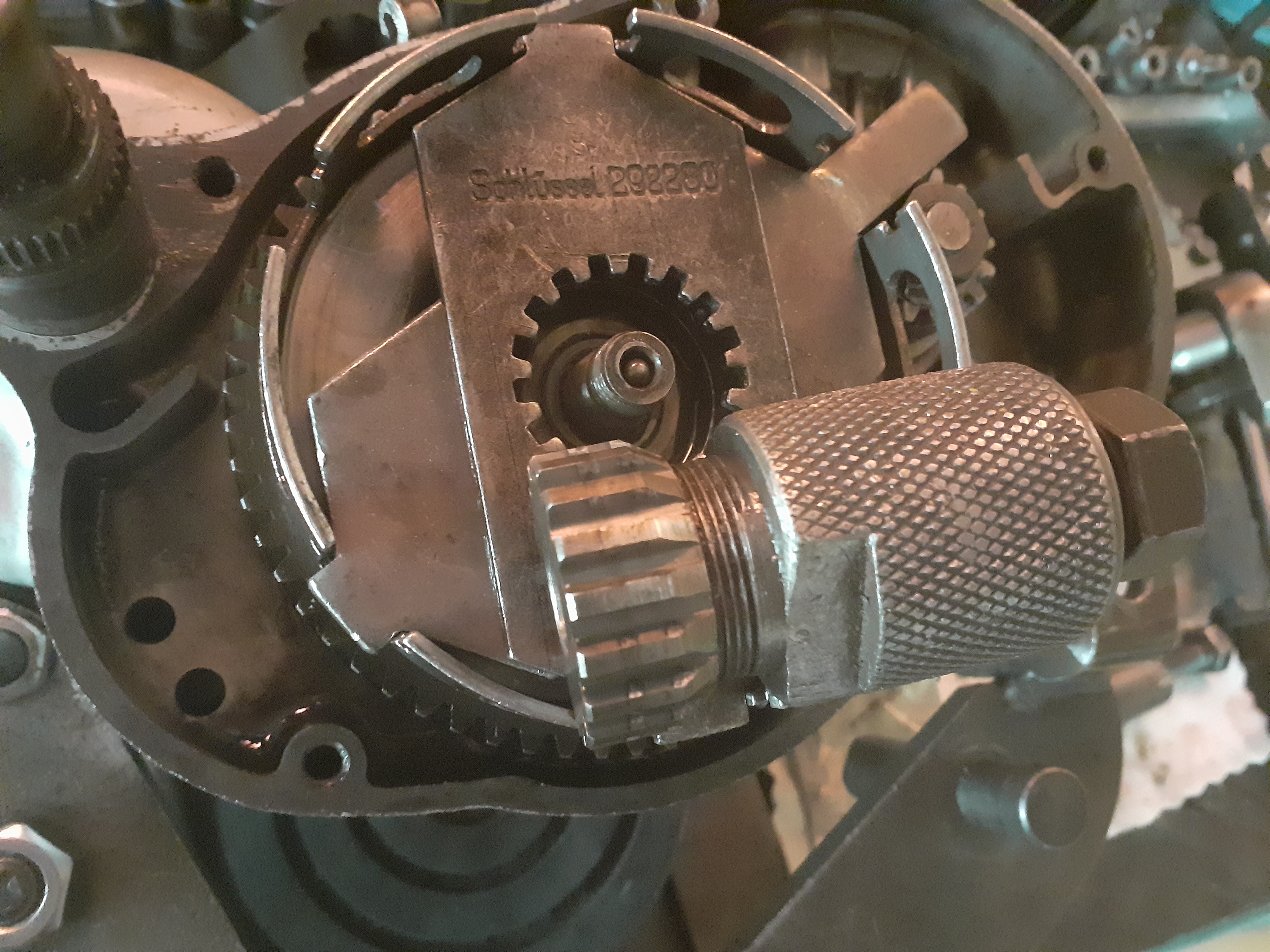

Die Bilder sind da etwas durcheinander . Das kann sich ja jeder in die richtige Reihenfolge zurecht rücken.
Da ist mit Gewalt gemurkst worden. Korrosion kann wie verschweißt wirken, staucht man da noch was ,wirkt das wie ein Keil. Unten sind diese Zylinder nicht so dick, wie bei den 501/3+4 Motoren. Da muss man schon aufpassen. Nachher mal schauen ob da was angerissen ist. Ich denke wenn es ausgebaut ist, das ich das Pleuel abtrenne und den Kolben mal in die andere Richtung treiben werde. Den Zylinder vorher mal richtig warm machen. Kurbelwelle und Kolben ,kann man jetzt eh vergessen. Beim Zylinder schau ich mal . Der muss dann auf das erste Übermaß 38,3 mm eventuell 38,6 mm instand gesetzt werden. Ich rechne schon mal mit mindestens 200 € an Ersatzteilen. Einiges hab ich ja auch noch.Schrauben kostet mir ja nur die Zeit. Der Motor ist über 50 Jahre alt,dafür echt super gut. Das lohnt auf jeden Fall.

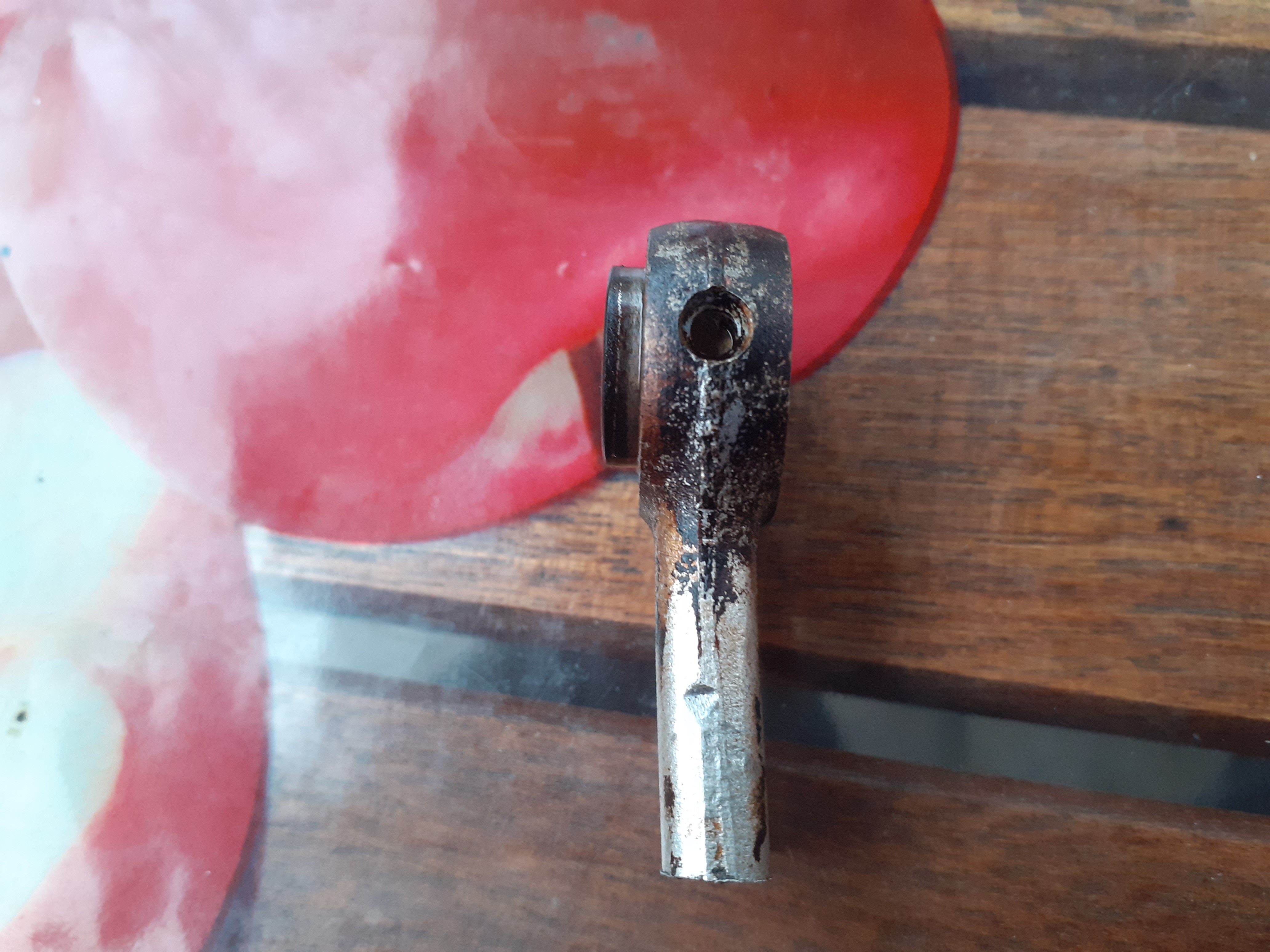

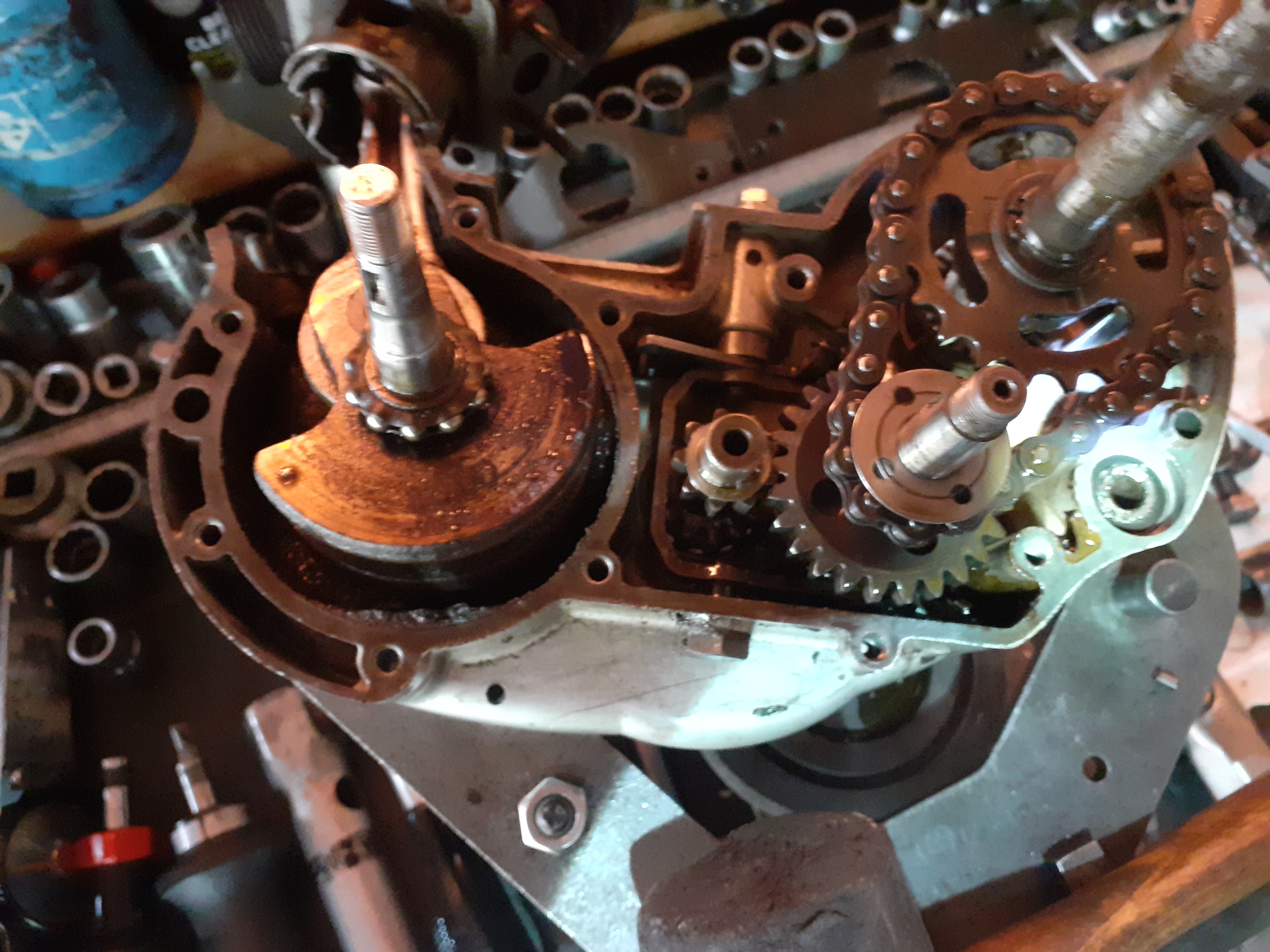

Beitragvon Sachscupspezi » 22.02.2021 14:43

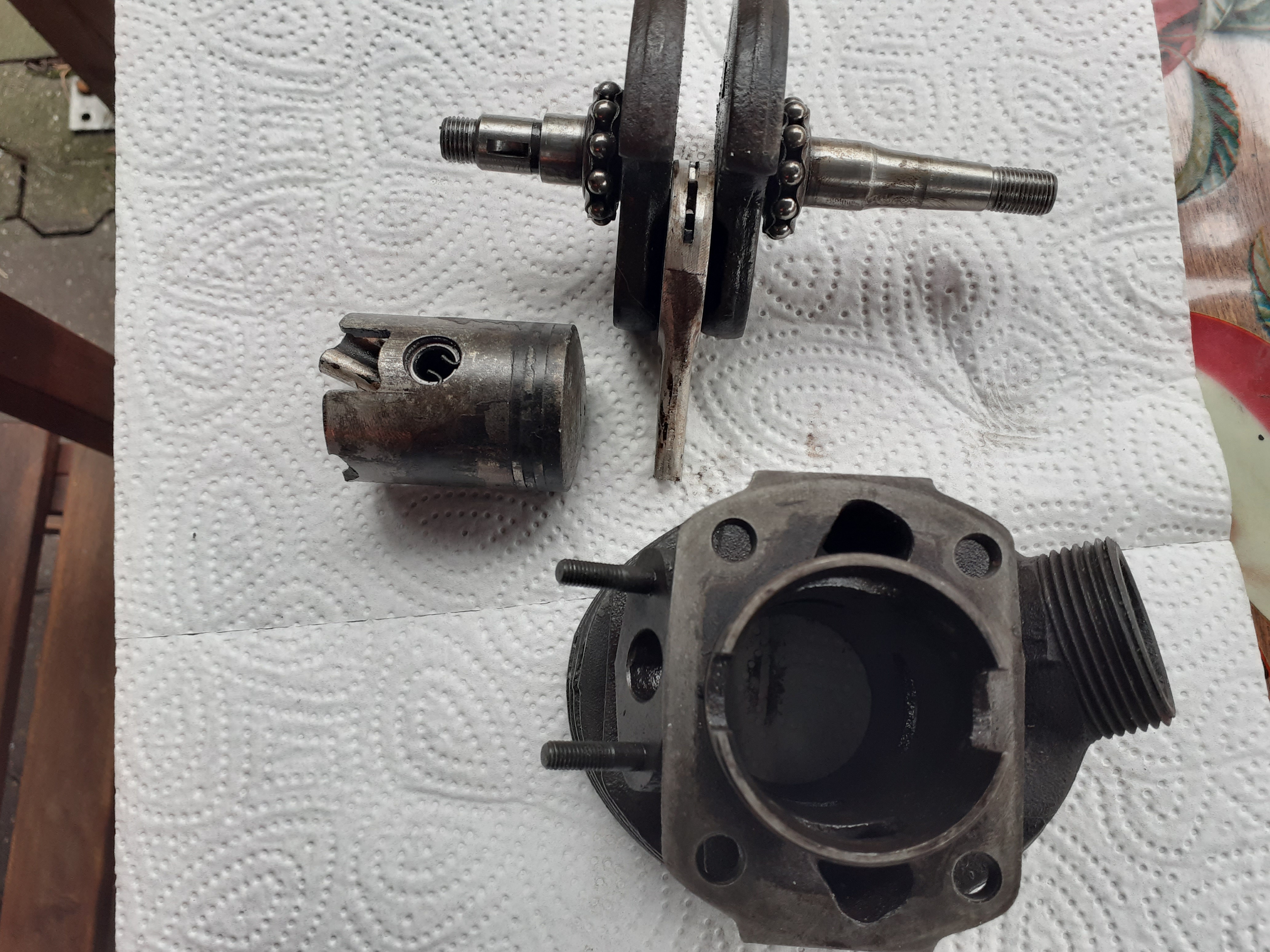

Den Motor hab ich getrennt und die Kurbelwelle entnommen.
Der Kolben ist im Zylinder schon etwas verkantet ,so wurde da drauf gedroschen. Der Kolben, ist da schon vom Material her gestaucht/ verformt. Egal nachher mal schauen.Der Motor wurde extrem Fett gefahren Ölkohle ohne Ende. Das Getriebe ist sonst aber top.
-- 22.02.2021 15:48 --
Kurz und schmerzlos.Das Pleuel war eh krumm.Warm gemacht und mit der Presse ausgedrückt.Das ging nicht geschmeidigt,es knackte ganz schön. Den Zylinder ,werde ich trotzdem erneuern,es sind keine Riefen oder Kerben an den Kanälen zu sehen.So ganz vertraue ich dem Teilchen nach der Misshandlung nicht mehr.Da die Pinne weg zu bohren wäre ohne Nutzen gewesen.

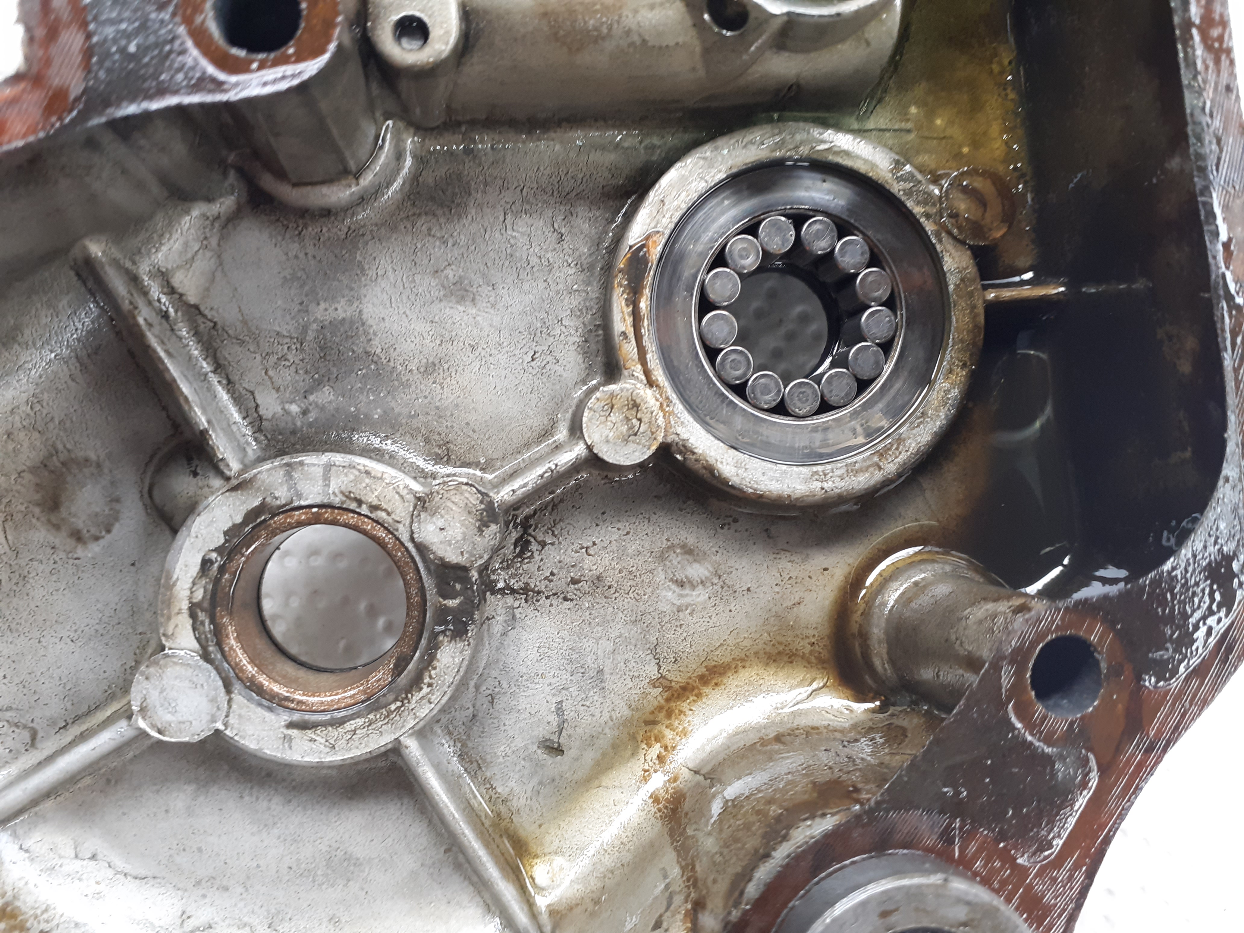

Ich habe schon mehrere Sachs 50 zerlegt, bei denen der Kurbelraum ähnlich versifft war. ich bin bisher immer davon ausgegangen, dass der Motor in dem Fall Getriebeöl über den Simmerring gezogen hat.
Aber das sind ja eigentlich keine Ölablagerungen, sondern Verbrennungsrückstände. Mittlerweile gehe ich davon aus, dass die Ablagerungen entweder von Abgasen kommen, die sich an den Kolbenringen vorbeigedrückt haben, oder dass Abgase z.B. durch eine falsch eingestellte Zündung über die Überströmer zurück in das Kurbelgehäuse schlagen.
Was meinst Du, ist das möglich?

Mag so sein. Bei meinem Motor ,sind die Wellendichtringe nicht ganz hart,eher noch weich.Das sie noch gut dichten ,glaube ich aber nicht. Wie auch immer ,der Motor wird instand gesetzt und dann sind diese Sachen, für mich kein Thema mehr. Ob das vom Zweitaktöl kam, oder vom Getriebeöl ,kann ich dir nicht sagen.Der Kolben ,sitzt auch mit dem Zeug voll,die Ringe sind voll angebacken. Das hat alles da blockiert.Man kann die Kolben nicht mehr 1 mm in den Zylinder einführen.

Beitragvon matt21 » 22.02.2021 16:45
Den Phänomen der Ablagerungen solltest du aber auf den Grund gehen.
Nach meinem Dafürhalten scheint das ursächlich für den Motorschaden zu sein.
So wie das aussieht haben die Ringe nicht mehr dichtgehalten und es gab massives Blow-by.
Das dann noch in Verbindung mit einem hohen Ölanteil und einem schlechten Öl sorgt dann für solche Ablagerungen.
