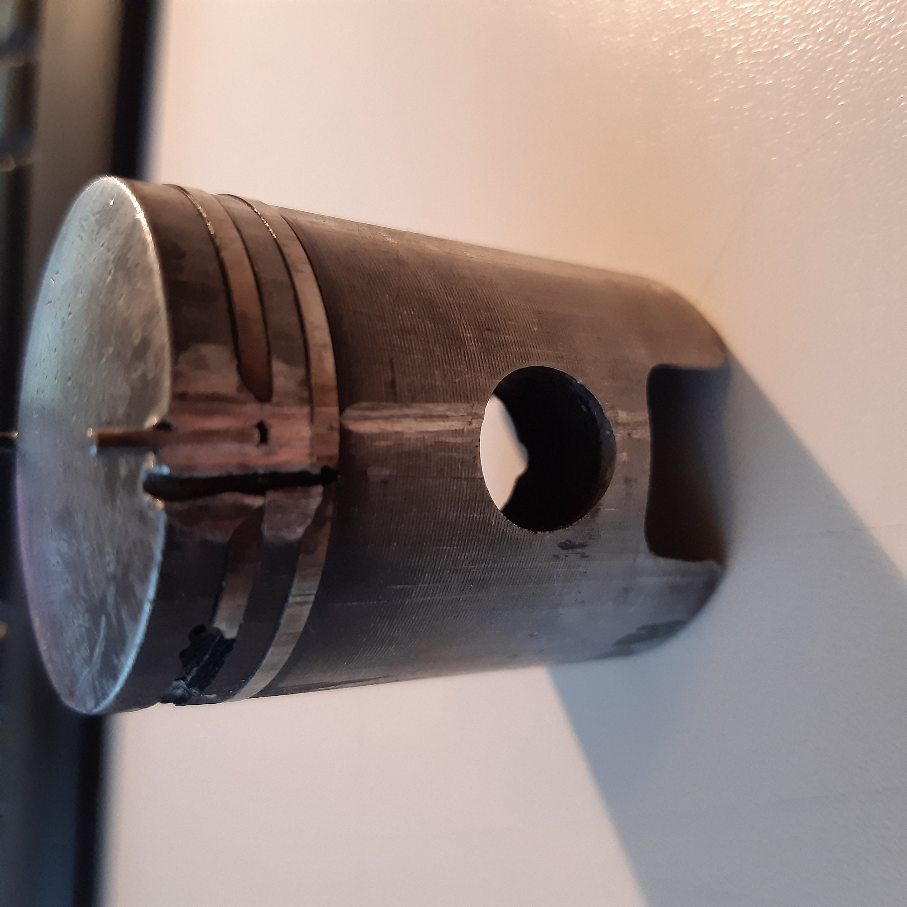

Nach einem Pleuellagerschaden musste ein neuer Zylinder und ein neuer Kolben her.
Habe einen gebrauchten originalen Zylinder (0213-146-290) bekommen. Zylinder macht "einen guten Eindruck".
Als Nachbaukolben habe ich einen Kolben von Muemi eingebaut:

Foto vom defekten Kolben reiche ich nach.

So wie ich es verstanden habe ,ist der defekte Kolben auf dem Foto vom ersten Zylinder ,nicht von dem Zylinder der aktuell verbaut ist.
Korrekt, der Kolben vom Foto ist der defekte aus dem ersten Zylinder!

Beitragvon Binford86 » 03.01.2021 19:12
Meine Zylindernummer ist 0213 146 290. Und die der alten KuWe 0217102099. Oder macht das keinen Unterschied?
Ich verstehe nur nicht, warum die vorher so gut lief mit 44mm KuWe.
Ich meine gelesen zu haben, dass man diese Welle einbauen kann. Jedoch muss man das Quetschmaß kontrollieren, was ich getan habe (mit dem alten, defekten Zylinder).
Die KuWe hatte ich getauscht, nachdem die alte defekt war. Mit den 44mm wollte ich etwas mehr Leistung erreichen.
Nach Möglichkeit würde ich jetzt nicht wieder auf die Ausgangsposition zurück gehen wollen.
Ist das jetzige Setup totaler Blödsinn, oder sollte ich alles beibehalten und nur einen passenden Kolben besorgen?
Passen deine Kolbenbezeichnungen und Maße trotzdem?
Gruß Florian

Ich hab nur geschrieben wie es laut Sachs Angaben zusammen gehört.
Wenn es mit den Steuerzeiten und Quetschmaß passt ,ist es doch i.O.
Zylinder 0213 146 290 =47ccm.
Deine Nummer 0217 102 099 ist das Pleuel, der Hub wird durch die Bohrung in der Kurbelwellenwange bestimmt. Deine Kurbelwelle für 42 mm Hub ist 0288 114 000, diese ist nirgends erhaben angegossen.
Die Kolben sollten passen. Kontrolieren ob es nicht die Kanäle irgendwo nicht ganz zu oder aufmacht, im richjtigen Moment. Ob Du da andere Maße der Fußdichtung brauchst ,oder den Kolben etwas bearbeiten musst ,kann ich dir nicht sagen. Da musst Du schon selbst mal schauen. Hat doch vorher funktioniert. Bau es einfach mit den gleichen Teilen in neu wieder zusammen.

Lese mal folgendes:
https://www.mofa-moped.de/viewtopic.php?t=1170
Deine Zündung, kann man wohl auch nicht mehr nach dem Datenblatt des 505/1B einstellen.

Beitragvon Binford86 » 04.01.2021 06:26
Vielen Dank schon mal.
Werde die einzelnen Punkte der Reihe nach kontrollieren und den Zylinder nachmessen.
Den thread kenne ich bereits, sehr viel Fachwissen!
Werde mich nochmal mit Steuerzeiten und Zündung beschäftigen.
Ich melde mich, wenn ich weiter bin!

Beitragvon Sachscupspezi » 04.01.2021 07:39
Guten Morgen
In dem Thread schrieb kaimania das er einen P3 Zylinder( für 47ccm) auf einen 505/BX (Kurbelwelle 44mm Hub) verbaut hat. Mit dem Ergebnis ,das es besser lief,wie auf dem 505/2C Block mit (42mm Hub):Auch keine dickere Fußdichtung verbaut.
Du hast aber keinen P3 Zylinder. Wie sich das alles auswirkt,kann ich nicht sagen,da ich versuche alles original zu halten. Man sollte schon genau wissen, was man da tut. So einfach plug and play umbauen,ohne Risiko ist das nicht.
