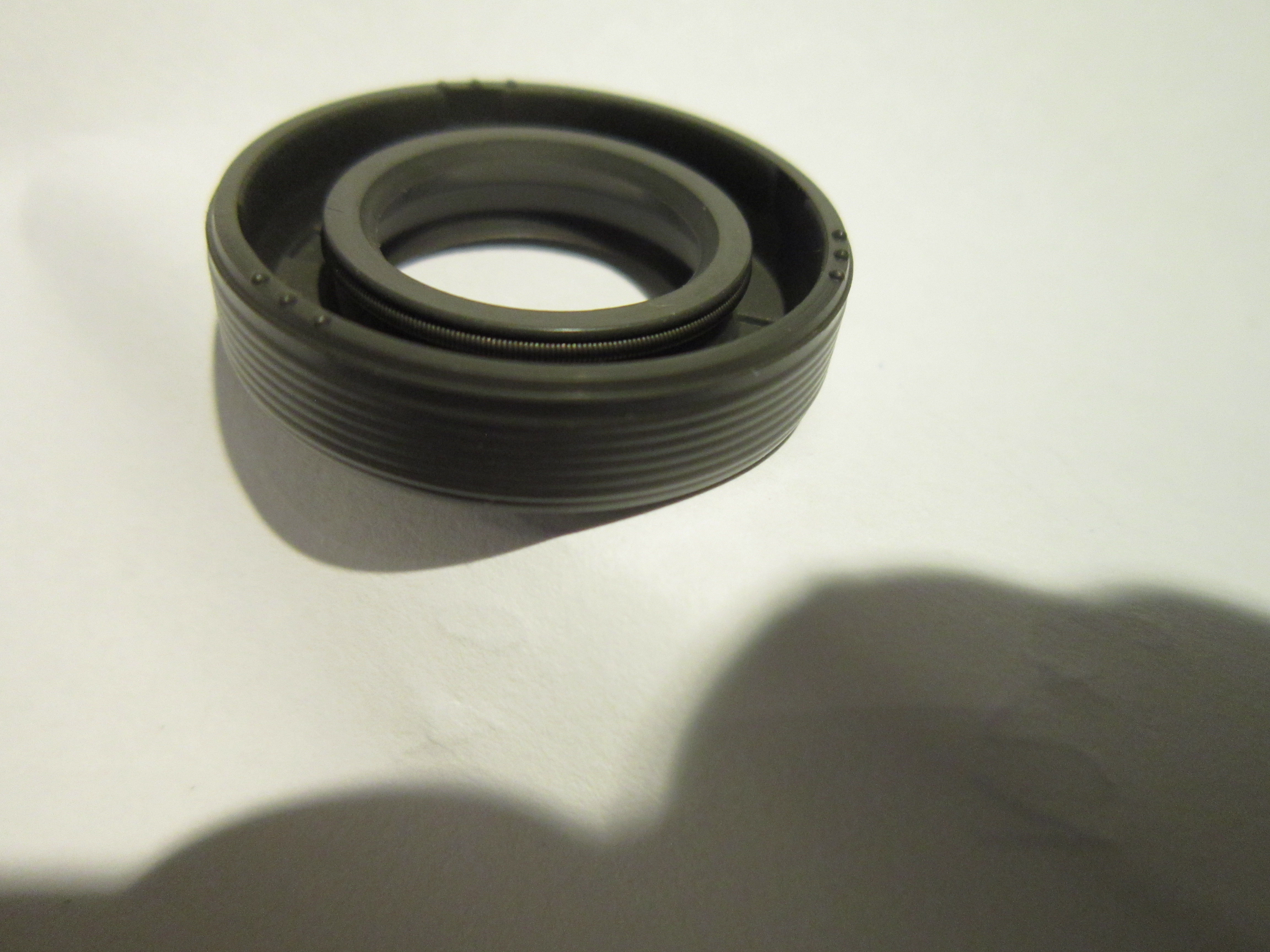

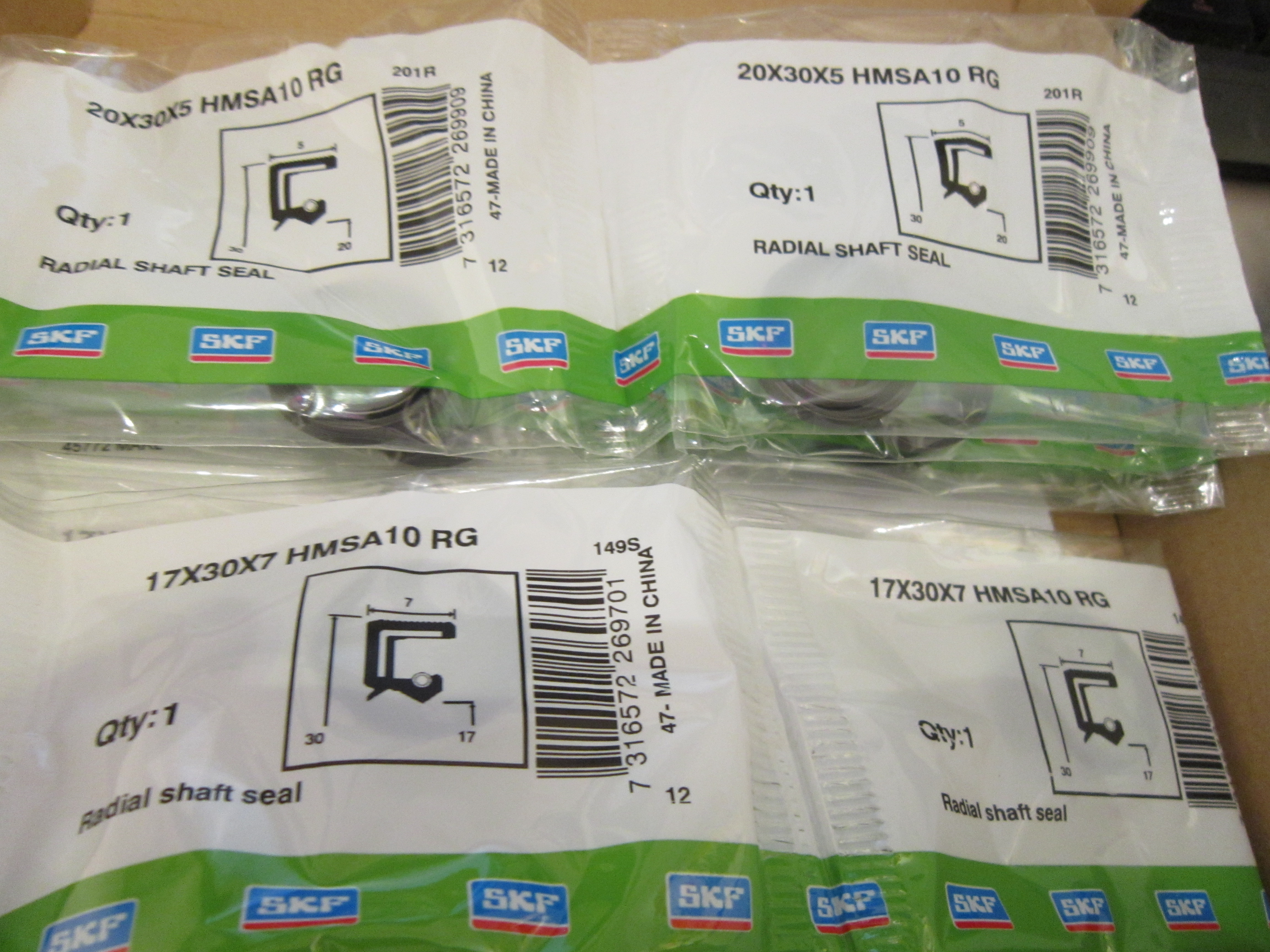

Die SKF sind nach internationaler Norm hergestellt, für Industrie und Fahrzeugbau. Hier mal Bilder:
