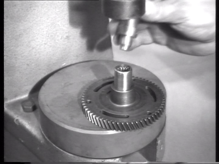

Vom Sachs Motor 80SW als Beispiel:Es gibt verschieden Ausführungen von HK 1622
Nadelhülse HK1622 . Zweireihige Nadelhülse mit Schmierloch im Außenring,diese ist wie Sachs original.
Sachs Nummer 0232 181 000, Eingeprägt am Sachs original Teil: Germany 1622 162222.
https://www.skf.com/de/products/rolling ... -HK%201622
Die Hülse ist an der Seite mit der Aufschrift stärker ,diese Seite muss beim einpressen zu dir zeigen.
Einen passend Druckbolzen zu benutzen ist ratsam.
-- 09.11.2020 17:29 --
Der Einbau von Nadelhülsen und -Büchsen erfolgt zweckmäßigerweise mithilfe eines Einpressdorns . Mit einem am Dorn angebrachten Rundschnurring werden die Hülsen oder Büchsen auf einfache Weise auf dem Dorn gehalten. Beim Einpressen sollte wenn möglich die beschriftete (gehärtete) Stirnseite gegen den Bund des Dornes anliegen.
Besonders zu beachten ist, dass die Lager beim Einpressen nicht verkantet werden, da dies leicht Beschädigungen an den Laufbahnen und den Nadelrollen verursachen kann.

Beitragvon Sachscupspezi » 10.11.2020 17:56
Hallo Alwin
Beim Einpressen sollte wenn möglich die beschriftete (gehärtete) Stirnseite gegen den Bund des Dornes anliegen. Quelle: SKF und Sachs Motor Service Schulungsfilm.
Wenn MÖGLICH.........
Mach Dir keine große Sorgen ,hättest Du was in der Nadelhülse beschädigt,würdest Du das nach kürzester Zeit ,wenn der Motor im Betrieb ist merken. Wie herum die Nadelhülse im Vorgelegerad drin ist ,spielt keine Rolle.Es geht nur darum, das die Hülse den Einpresswiderstand stand hält. Die gehärtete Seite ist da im Vorteil. Vor dem Einpressen den Sitz im Vorgelegerad warm machen.

Beitragvon Sachscupspezi » 11.11.2020 01:16
:D :D :D :D :D
Hallo ,schön das Du das gut findest. :D :D :D :) :)
Ich wusste das vor einigen Jahren auch noch nicht,das die Hülse auf der beschrifteten Seite gehärtet ist.Da ich auch Kugellager mit der Beschriftung, immer zu mir hin einbaue ,habe ich das mit der Nadelhülse auch so gemacht. Einfach Zufall.
Habe schon Motoren repariert, da waren die Nadelhülsen kaputt.
Eigentlich halten die ganz gut. Ich denke, das einige Schrauber die Hülsen beim einpressen, oder (EINSCHLAGEN nicht zu empfehlen) schon beschädigen. Wenn man keine Presse hat,kann man auch den Schraubstock nutzen. Oder man baut sich was zum einziehen wenn kein Schraubstock vorhanden sein sollte.
Es sind Handlings Sachen, die man wissen sollte.
-- 11.11.2020 01:33 --
Im Schraubstock Schutz Backen und auch einen passenden Dorn benutzen. Ist etwas umständlich.
Ich habe eine schöne Uralt Presse ,die ist echt nützlich. Kein schlagen auf Kugellager,Hülsen oder Wellendichtringe. Braucht man nicht zwingend.Damit zu arbeiten, daran kann man sich schnell gewöhnen.
