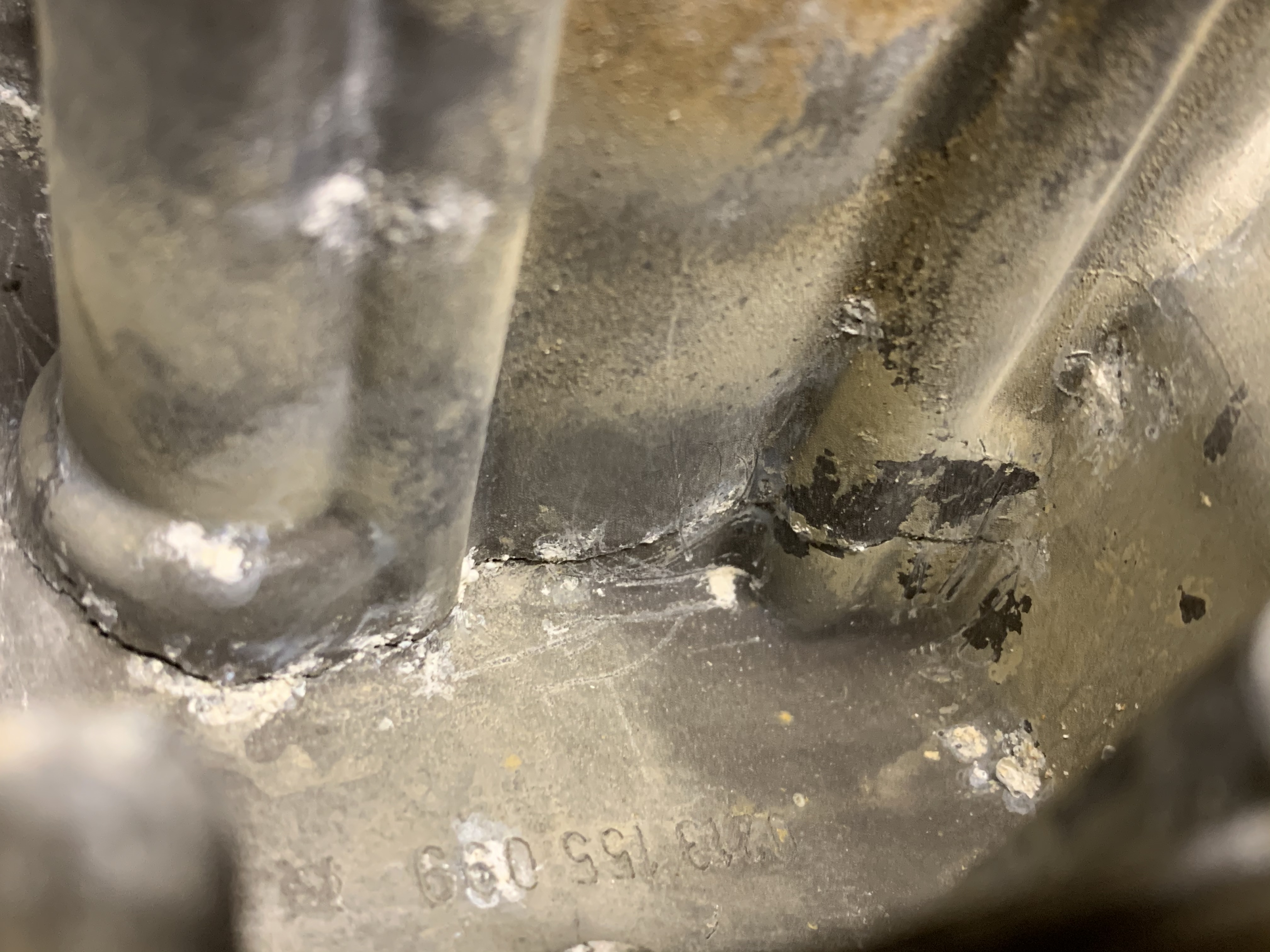

Im Kühlwasserraum in meinem Kopf sind die letzten 3 Zahlen 099 , bei den 80er Köpfen die im Netz so angeboten werden ist immer die 097 angegeben....

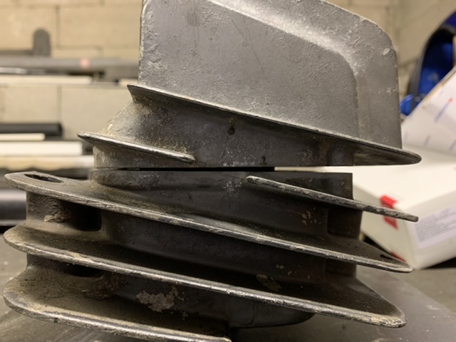

Wie man sehen kann ist der Zylinderkopf rund um die Verschraubung des Brennraums gerissen. er steht hinten ca 1mm höher wie vorne... gar nicht gut!!!!!!

Beitragvon cluberer2003 » 21.10.2020 20:51
viewtopic.php?f=8&t=15056&hilit=Zylinderkopf+SW
Innerer O-Ring: 3 mm stark
Äußerer O-Ring: 4 mm stark
Ein Versatz muss somit sein, wie im oberen link ersichtlich.

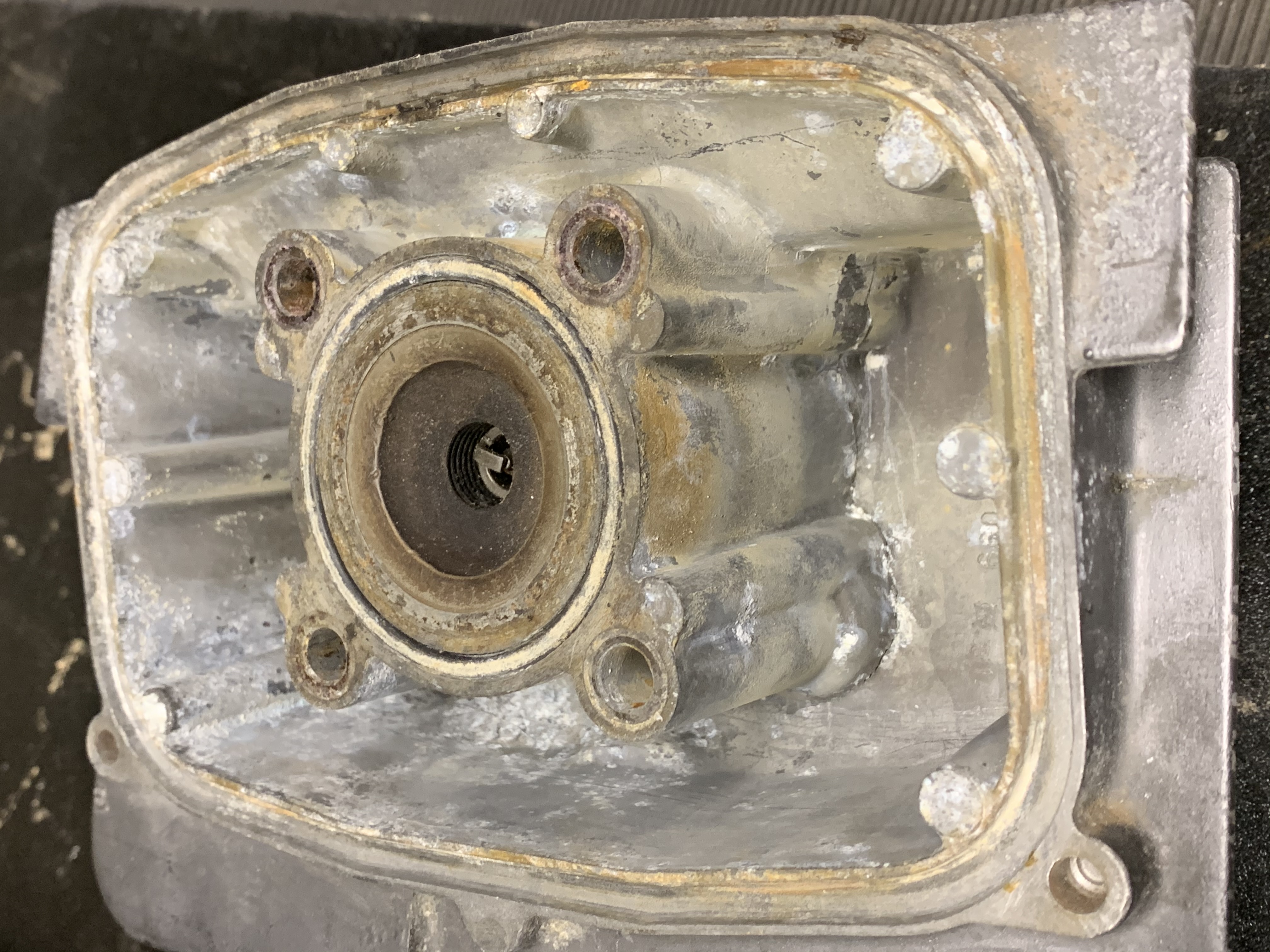

Merke: Frostschutz ist neben Schutz vor Frost auch Rostschutz. D. h., wenn blankes Wasser gefahren wurde und sich länger im Kühlkreislauf befindet, kann man meist auch die Wasserpumpe vergessen: Gammel am Wellenstumpf und im Bereich des Simmerringes.
Würde zu gerne sehen, wie Deine Wasserpumpe aussieht.

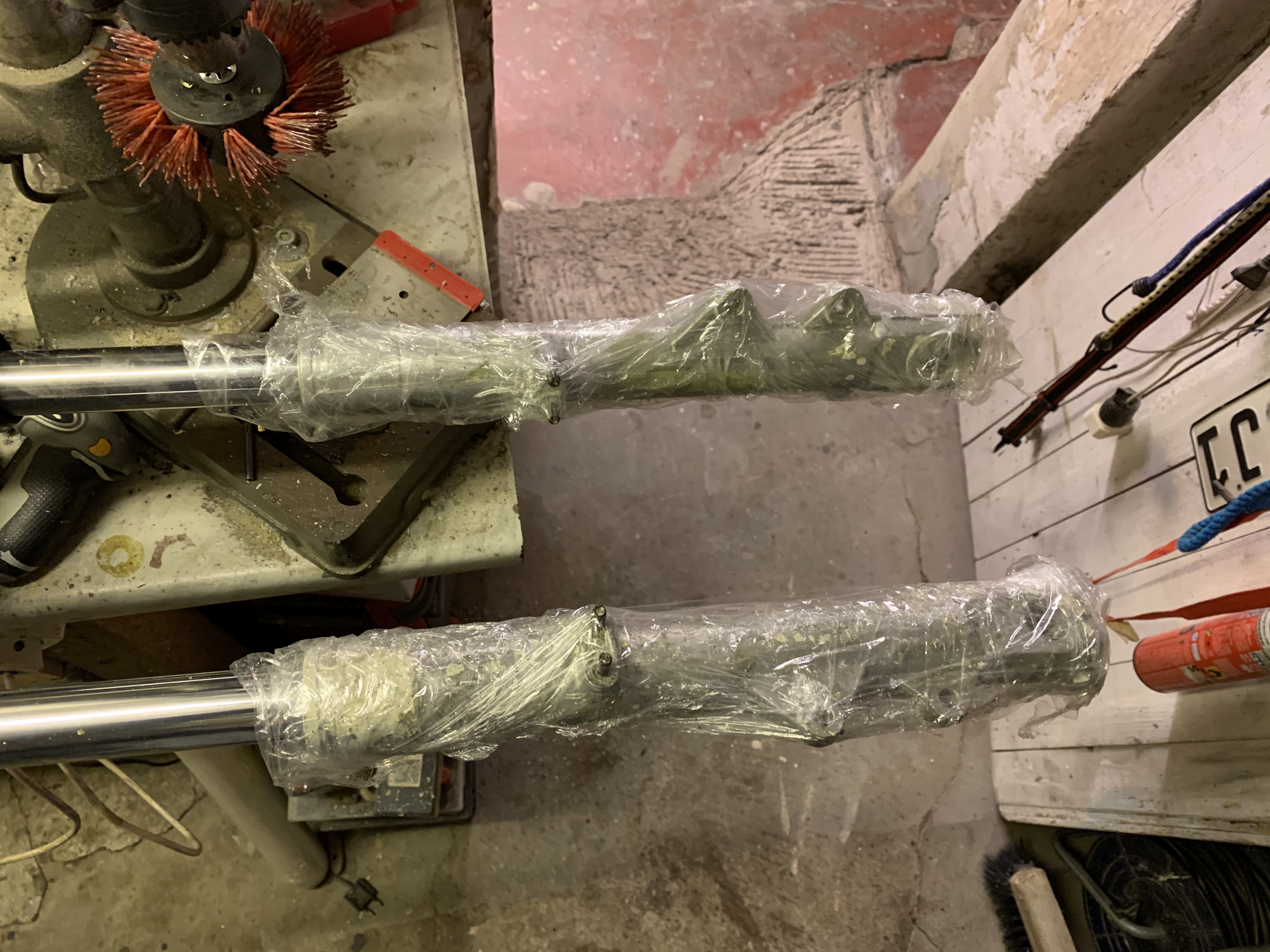

Beitragvon Ultra64 » 16.11.2020 20:53

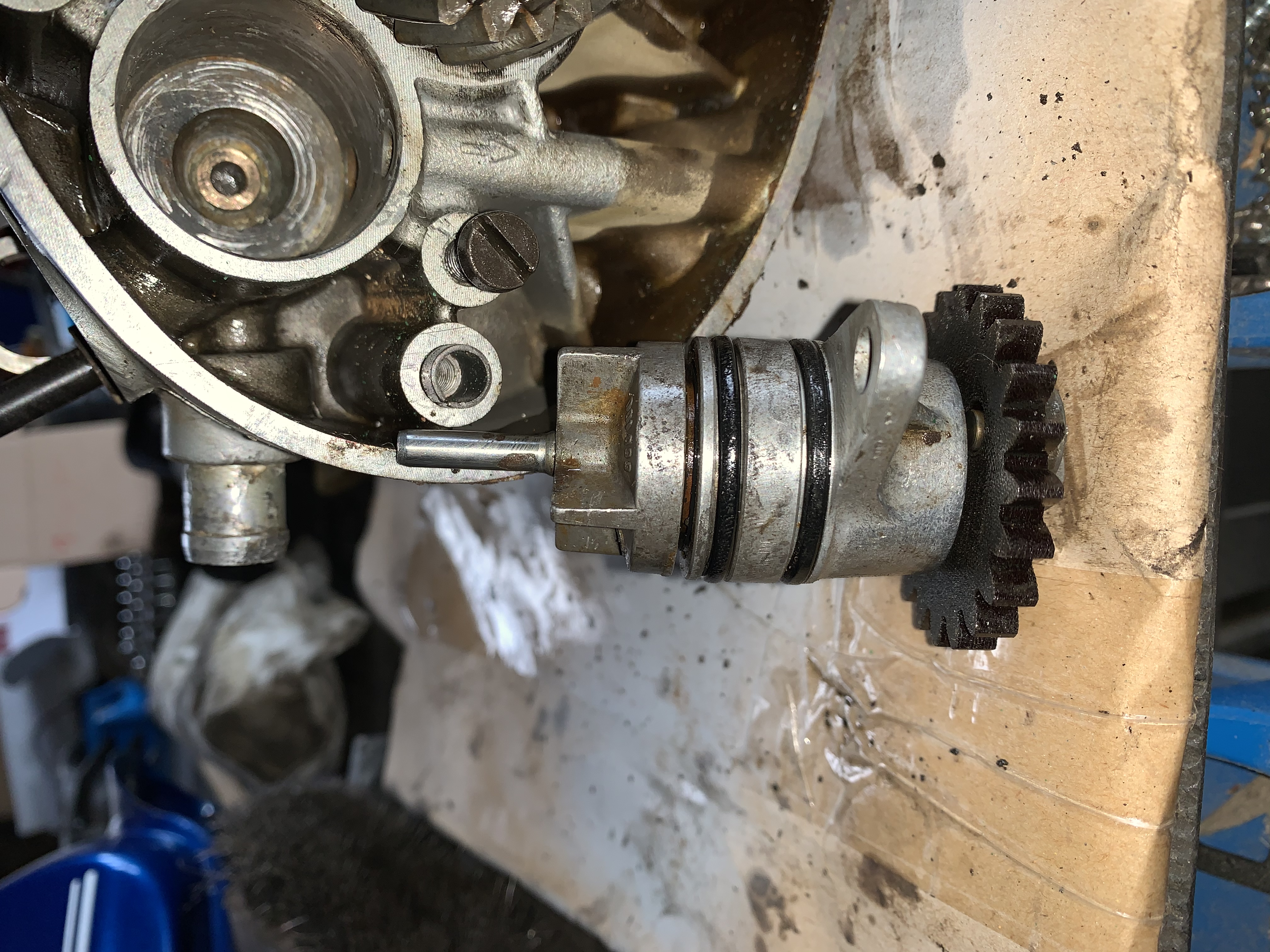

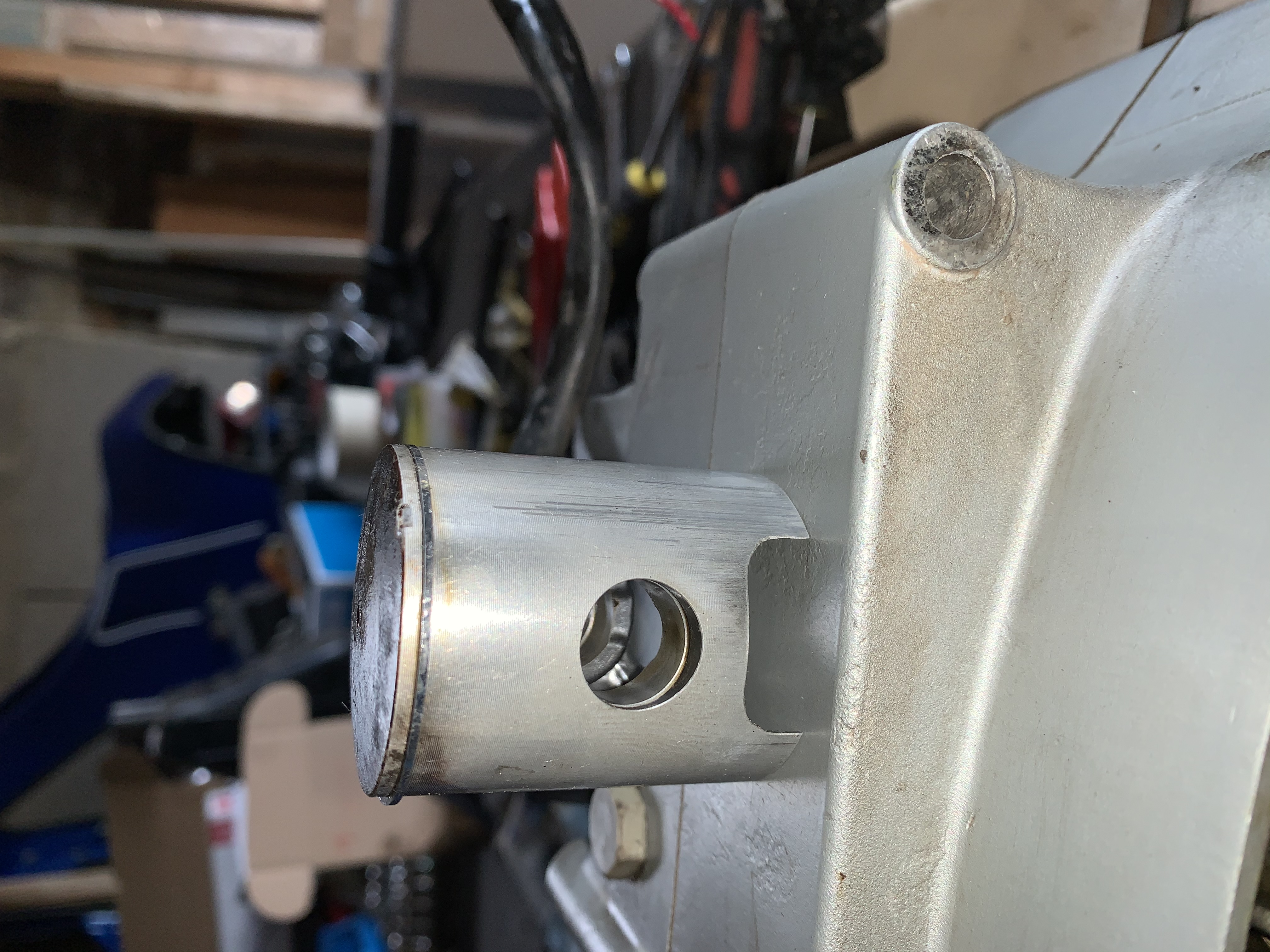

Es geht weiter, Motor geöffnet, sieht alles gut aus, kein Spiel in den Lagern, , alles recht sauber, bin überrascht, Wasserpumpe hat Rostansatz auf der Welle, geht aber noch, Wellenlager sauber, Wasserpumpe ging sauber raus, Gabel zerlegt, da war wohl schon mal jemand recht stümperhaft dran und hat beim zusammenbauen die KU Dichtungen versaut. Gabelholme zum entlacken mit Folie umwickelt, Rahmen fertig geschliffen zum lackieren. ......weiter gehts...

Beitragvon cluberer2003 » 16.11.2020 21:03
Der Wellenstumpf ist in Ordnung. Interessanter ist aber die Welle im Bereich vom Simmerring. Dazu musst du die Wasserpumpe erstmal zerlegen. Die Druckfeder der Gleitringdichtung muss noch Federkraft haben. Nach so einem Alter sollte man die Wasserpumpe komplett überholen:
viewtopic.php?f=20&t=14828&hilit=Instandsetzung+Wasserpumpe
Benutzeravatar
cluberer2003
Moderator
Beiträge: 4736
Registriert: 08.10.2009
Postleitzahl: 96114
Beitragvon cluberer2003 » 16.11.2020 21:10
Ich würde den Motor komplett überholen. Simmerrringe MÜSSEN getauscht werden. Dazu dann auch gleich alle Lager neu, neuer Lack usw., dann wirds perfekt.
viewtopic.php?f=20&t=17858&hilit=Instandsetzung+Wasserpumpe
Benutzeravatar
cluberer2003
Moderator
Beiträge: 4736
Postleitzahl: 96114
Beitragvon Ultra64 » 16.11.2020 21:46
Klar Simmerringe wollte ich auf jeden Fall neu machen, Lagee ist natürlich auch ne Option, muss ich sehen..... Wasserpumpe knöpf ich mir dann noch mal vor.... ich halt Euch auf dem Laufenden
