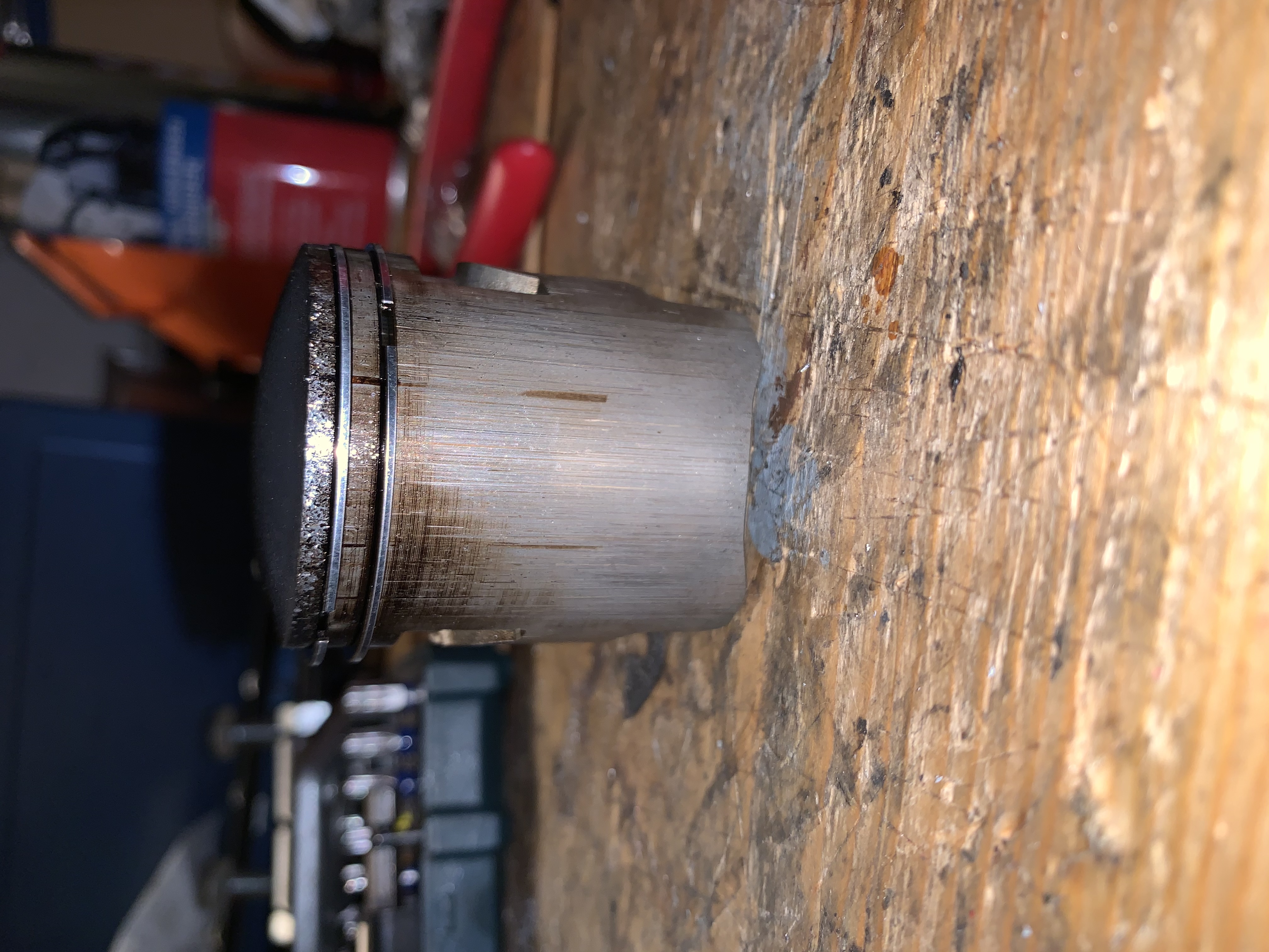

Servus ich wollte fragen ob man diesen Kolben noch fahren kann, da dieser ein paar Gebrauchsspuren hat

ziemlich fertig das Ding. Ich würds nicht tun.

Ich würde es nicht machen.
Fahre zum Motorinstandsetzer mit deinem Zylinder und der kann dir genau sagen, ob er noch Maßhaltig ist oder was zu tun ist, damit du lange Freude hast.
Irgendein Kolben besorgen würde ich nicht, es sei denn, du schraubt gerne und willst kein vernünftig laufenden Motor!

Den Zylinder könnte man noch machen, jedoch finde ich keinen Kolben der passen täte.
Der jetzige hat 41,97
Wisst ihr wo man den richtigen Kolben bekommt?

Jeder Motorinstandsetzer kann dir den richtigen besorgen.
