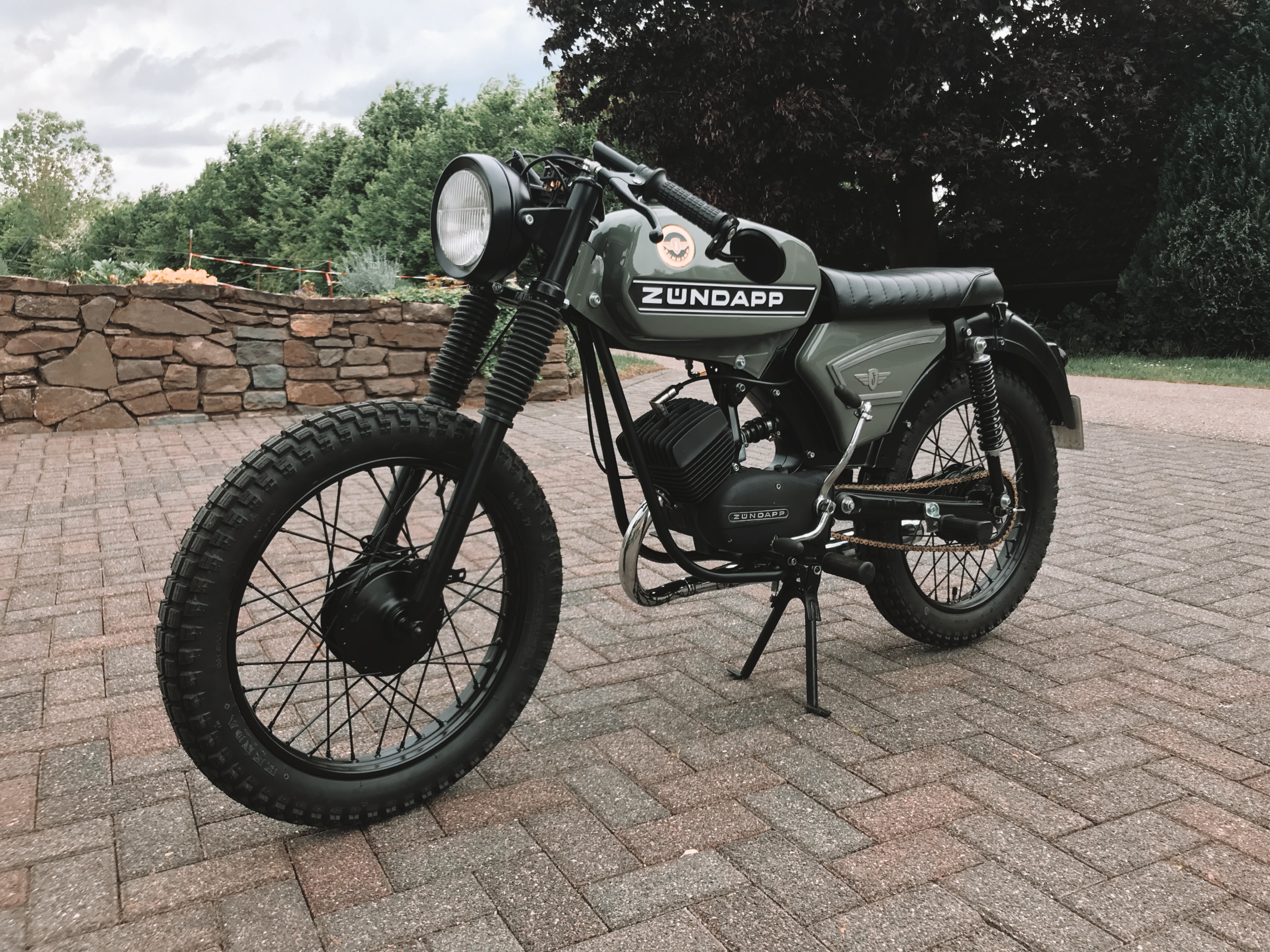

ich bin Chris 30 Jahre und aus der schönen Eifel. Ich bin im Besitz einer komplett neu aufgebauten Zündapp C50 Sport (Umbau ist nix für die Originalen). Habe die Kleine über die letzten Wochen komplett neu aufgebaut und nun wo Sie komplett fertig ist, habe ich das schöne "Problem", dass meine Frau auch unbedingt ein Moped haben möchte.
