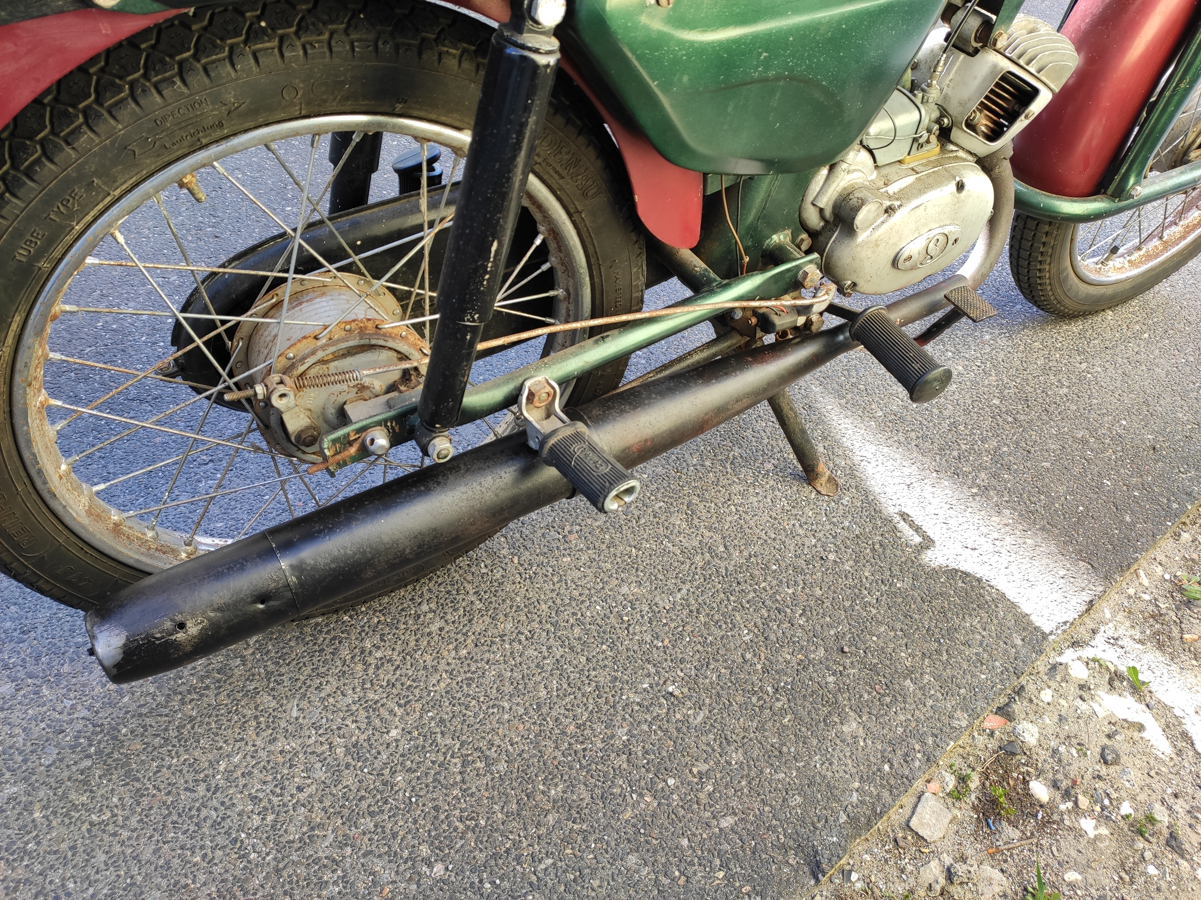

Beitragvon Colio » 14.05.2020 18:28
Soo! Hat leider doch etwas länger gedauert, bis ich zum Schrauben gekommen bin.
Der Auspuff war ziemlich verdreckt, vor allem der Krümmer. Ich habe alles so gut wie möglich gereinigt (inkl. Zylinderauslass) und wieder zusammengebaut, aber bei der Probefahrt war leider kein Unterschied zu erkennen.
Mir ist aufgefallen, dass ich keinen Zigarrenauspuff habe, sondern einen "normalen". kann das einen Unterschied machen?
Als ich den Zylinderauslass geprüft habe ist mir zusätzlich aufgefallen, dass da offensichtlich mal geschweißt wurde. Von außen sitzt eine wulstige Naht am Auslass, die sich bis nach Innen ausgebreitet hat. Innen habe ich alles weggeschliffen.
Die Naht ist von außen nach der Probefahrt feucht gewesen.. Wie würde sich eine Undichtigkeit direkt hinter dem Zylinder bemerkbar machen?

-- 14.05.2020 23:25 --
hier sind noch 2 Bilder vom Auspuff und der schweißnaht

Beitragvon Colio » 18.05.2020 19:27
Ich war heute nochmal in der Werkstatt und habe einen Blick auf die Membran geworfen. Für mein Verständnis sieht die völlig in Ordnung aus und ist nicht deformiert oder verbogen:
Nachdem ich die Umhausung des Gebläses entfernt habe konnte ich auch mal die andere Seite der Schweißnaht am Zylinderauslass fotografieren. Augenscheinlich ist da nichts undicht, aber ein leichtes Schimmern ist schon zu sehen:
Schweißnaht Zylinderauslass.jpg (115.6 KiB) 209-mal betrachtet
Ansonsten ist mir nur aufgefallen, dass das kleine Ritzel im Antriebsstrang 13 Zähne hat statt 12 (hinten sind es 32). Das sollte das Moped doch eigtl etwas schneller machen bei leicht reduziertem Drehmoment, oder?
Wenn es das alles nicht ist gehen mir langsam die Ideen aus. Könnte es auch an der Zündung liegen?

Beitragvon Sachscupspezi » 19.05.2020 00:01
Kupplung prüfen und mal neue Kupplungslamellen einbauen. Dann neues Öl drauf.
Auspuff/ mal was dem Original entspricht einbauen und den Zylinder mal checken. Vielleicht ist der ja schon relativ verschlissen.
-- 19.05.2020 00:08 --
Zündanlage richtig einstellen,das ist immer wichtig für ein guten Motorlauf. Das sollte man schon am Anfang überprüfen, ob sie richtig steht.
-- 19.05.2020 00:23 --
Dein Motor hat v11/h32 Zähne laut Datenblatt. l Was man auch in Betracht ziehen sollte ,sein eigenes Körpergewicht. Z.B ,beim Kleinkraftrad ist original v 14 Zähne drauf, besser da mal 13 Zähne, wenn man nicht mehr 70 Kilo wiegt.
-- 19.05.2020 00:26 --
11 b.z.w 12 Zähne abhängig von der Reifengröße bei deinem Motor.

Beitragvon ingolino » 20.05.2020 07:13
Unter Umständen kõnnte sich der Zylinder durch das schweissen etwas verzogen haben, was sich natürlich negativ auf die Leistung auswirken würde. Wenn mit der Zündung alles stimmt wäre ein Ersatz sicherlich nicht verkehrt
