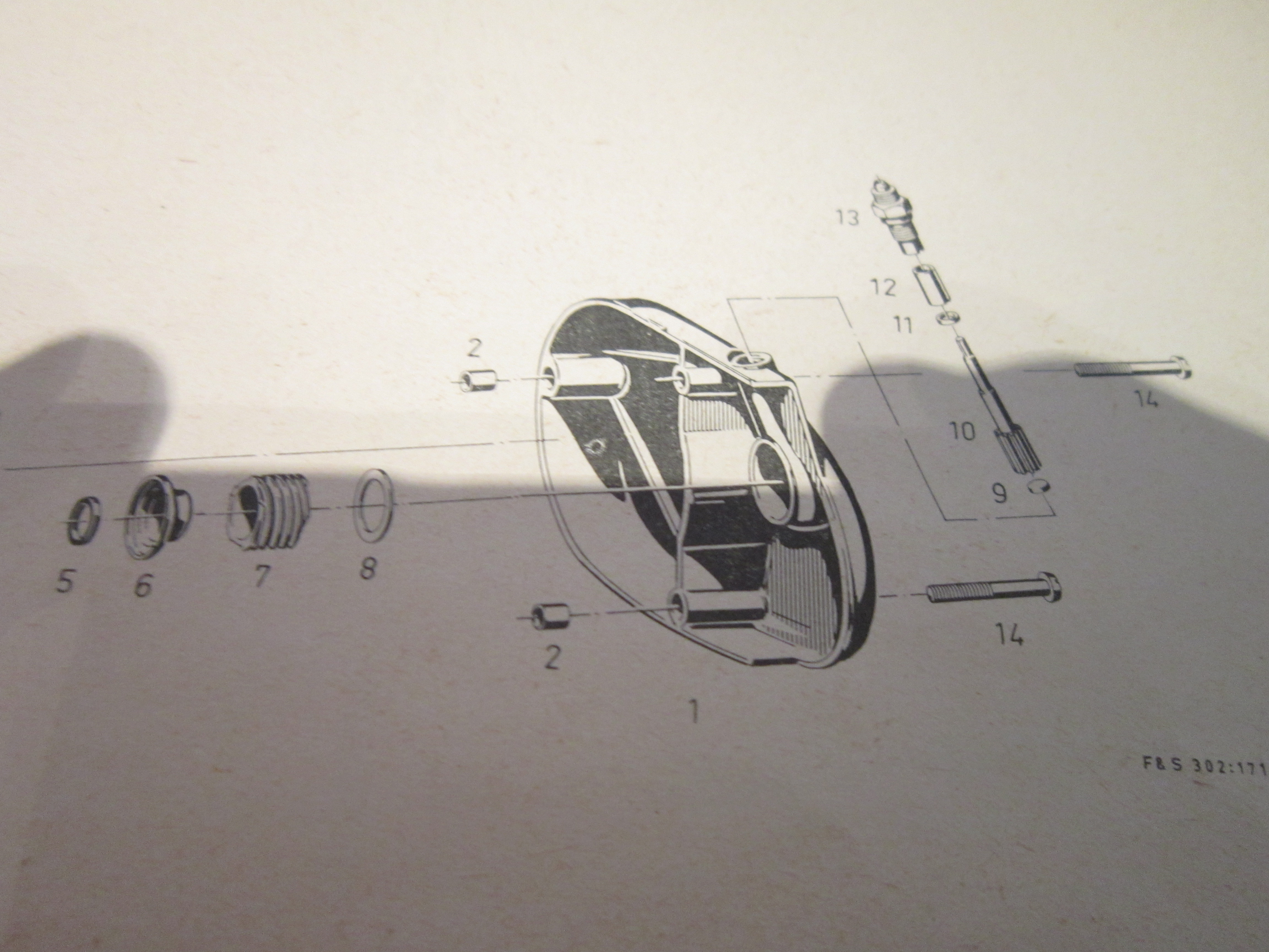

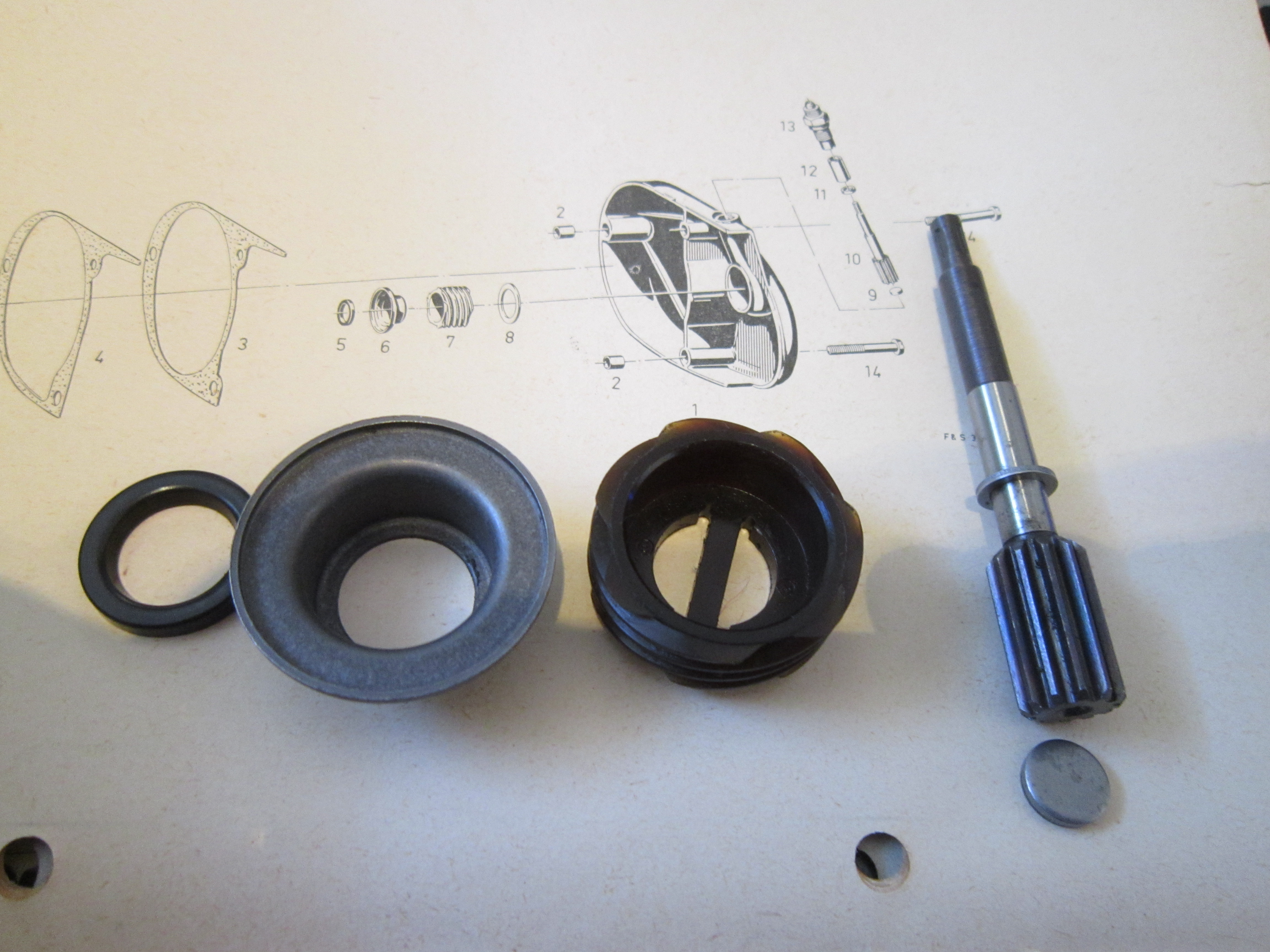

Nr. 5 ,6, 7,9,10 und 11 kann ich dir geben. Scheibe 8 entfällt wenn Schraubenrad aus Kunststoff verbaut wird.
Die Paarung Metall /Kunststoff geht. PN an mich.
-- 06.04.2020 09:36 --

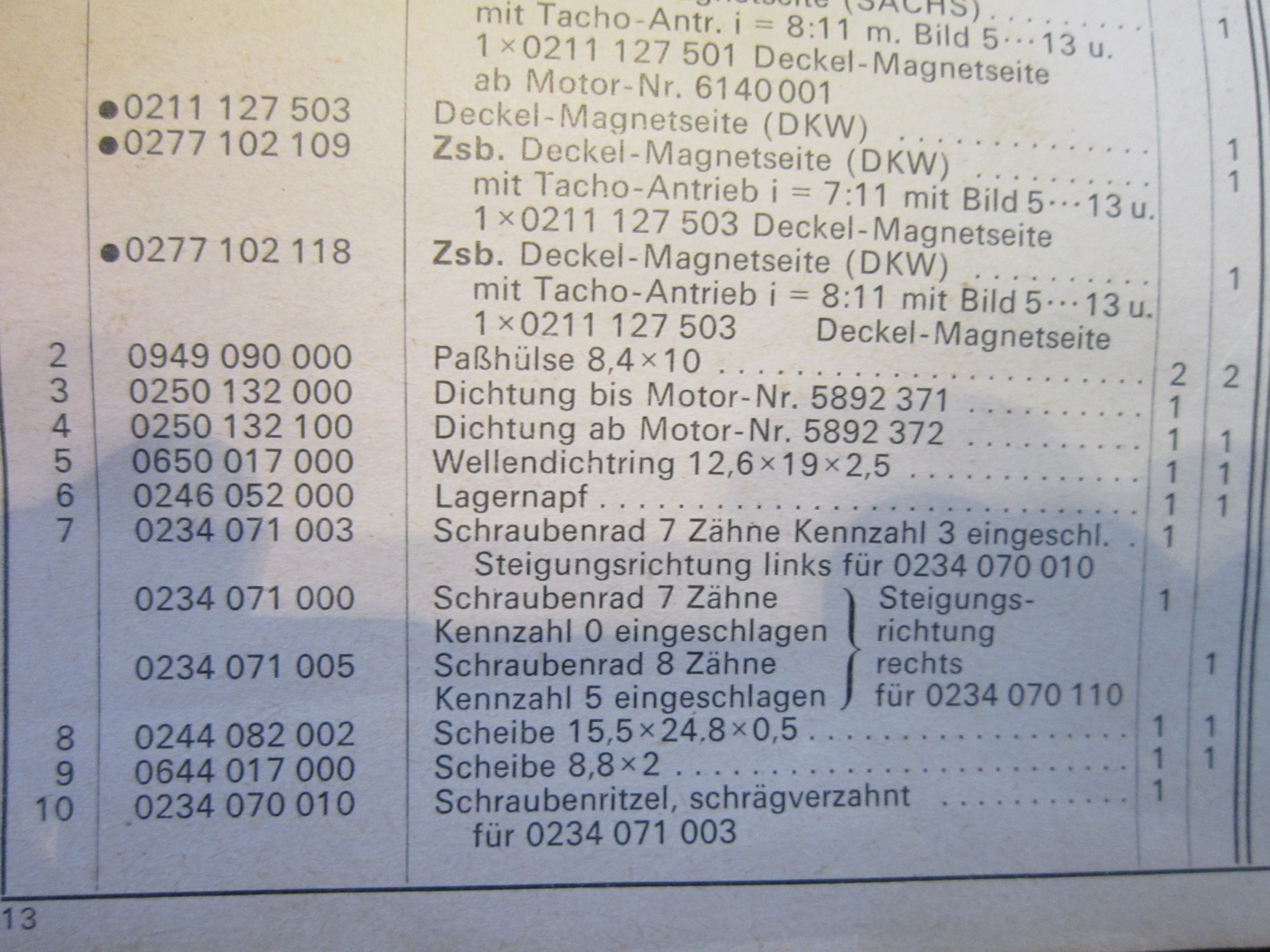

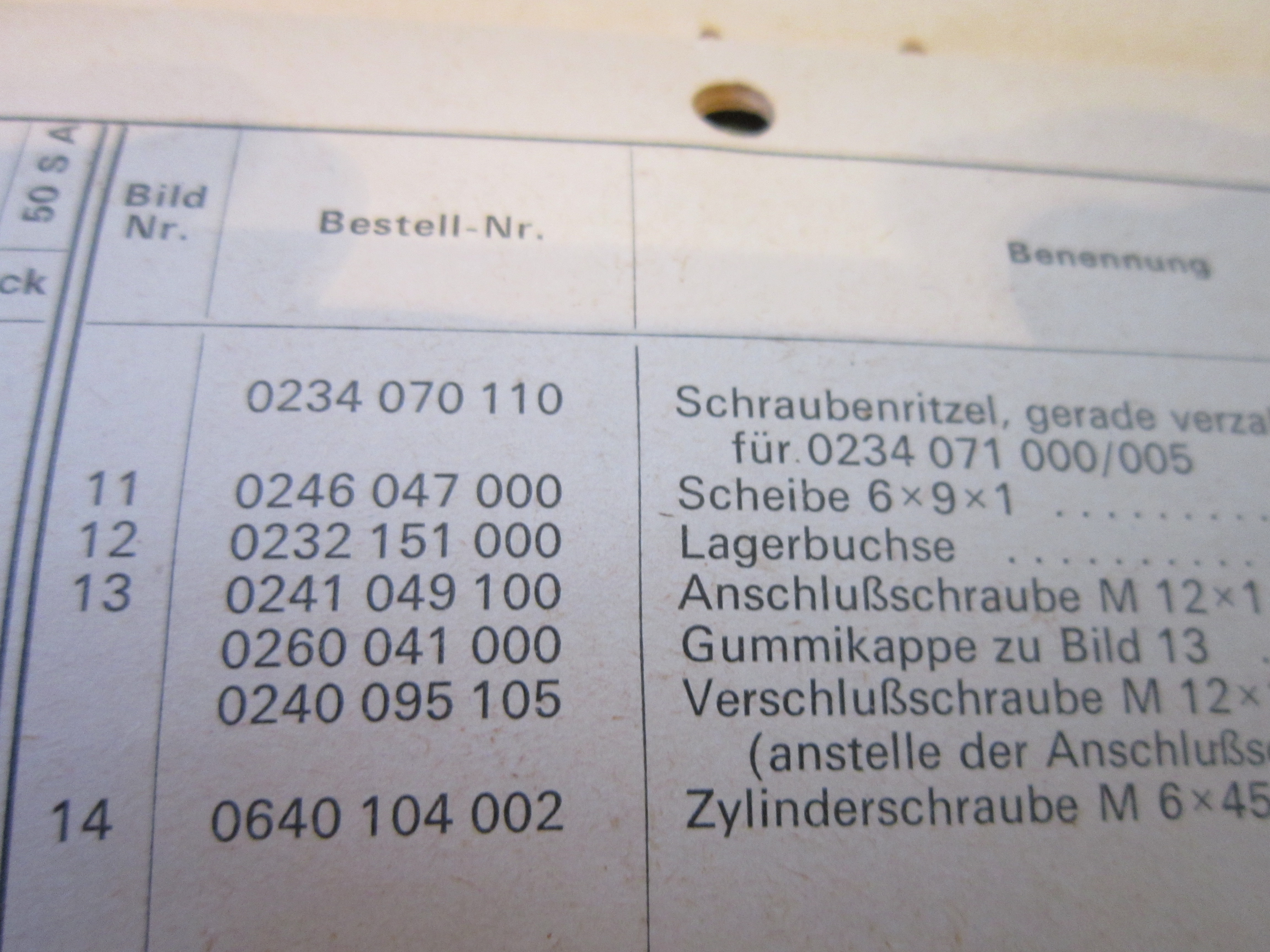

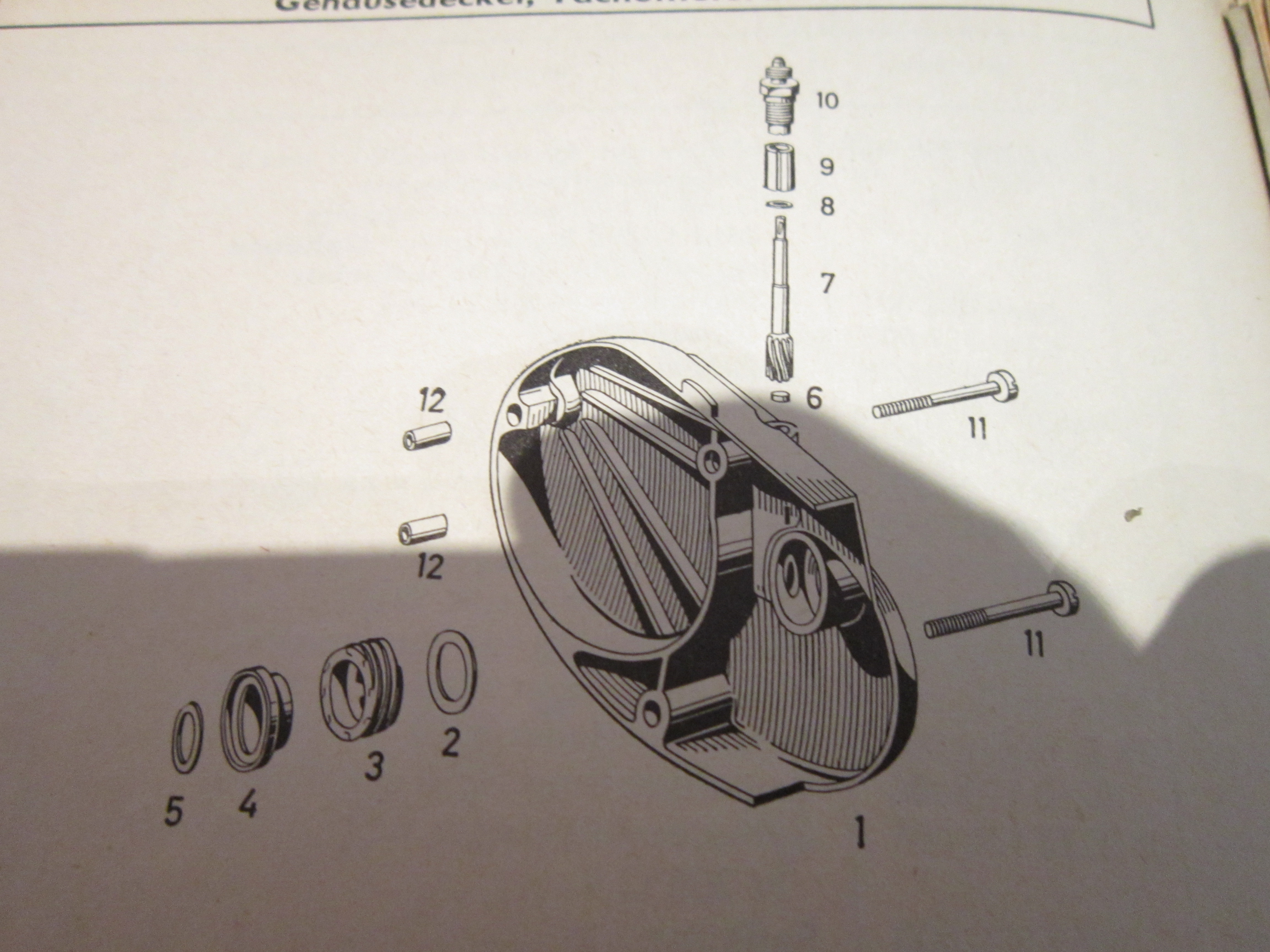

Tachoritzel Nr.7 ist rechts steigend und grad verzahnt.
Tachorad Nr.10 auf der Explosionszeichnung ist grad verzahnt. Nr. 10 ist auf auch dem letzten Bild in der Liste 0234 070 110 ,dieses hat 11 Zähne ,0234 070 111 hat 12 Zähne grad verzahnt.
-- 06.04.2020 09:41 --
Schraubenrad Nr.7
Schraubenritzel Nr.10 oben vertauscht.
-- 06.04.2020 09:47 --
Beim schreiben bin ich etwas durcheinander gekommen. Das Schraubenrad Nr.7 ist natürlich nicht nicht grad verzahnt. Man sieht es ja auf den Bildern.<br /><br />-- 06.04.2020 09:48 --<br /><br />:? :? :? :lol: :lol: :lol: :lol: :lol:
