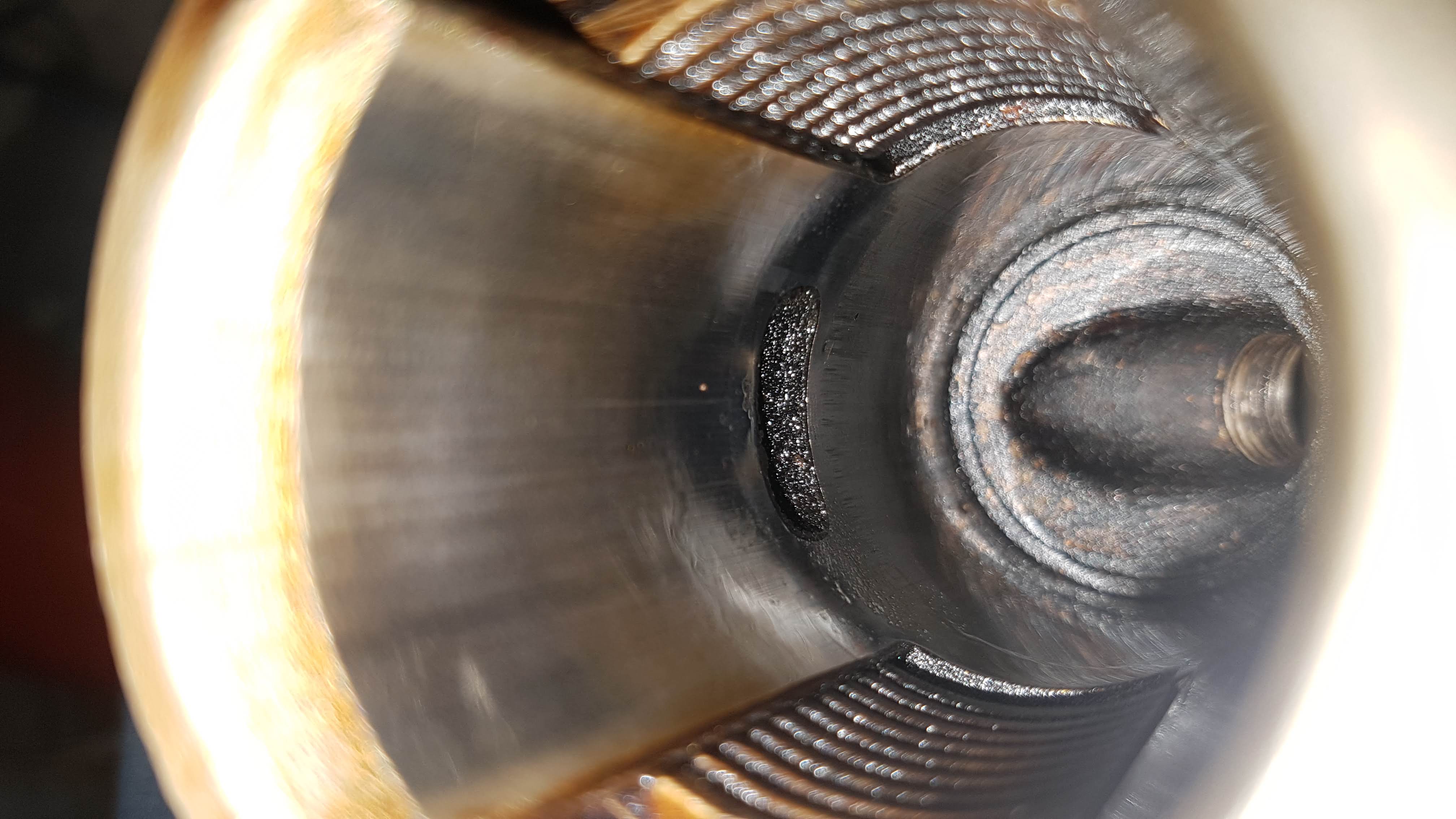

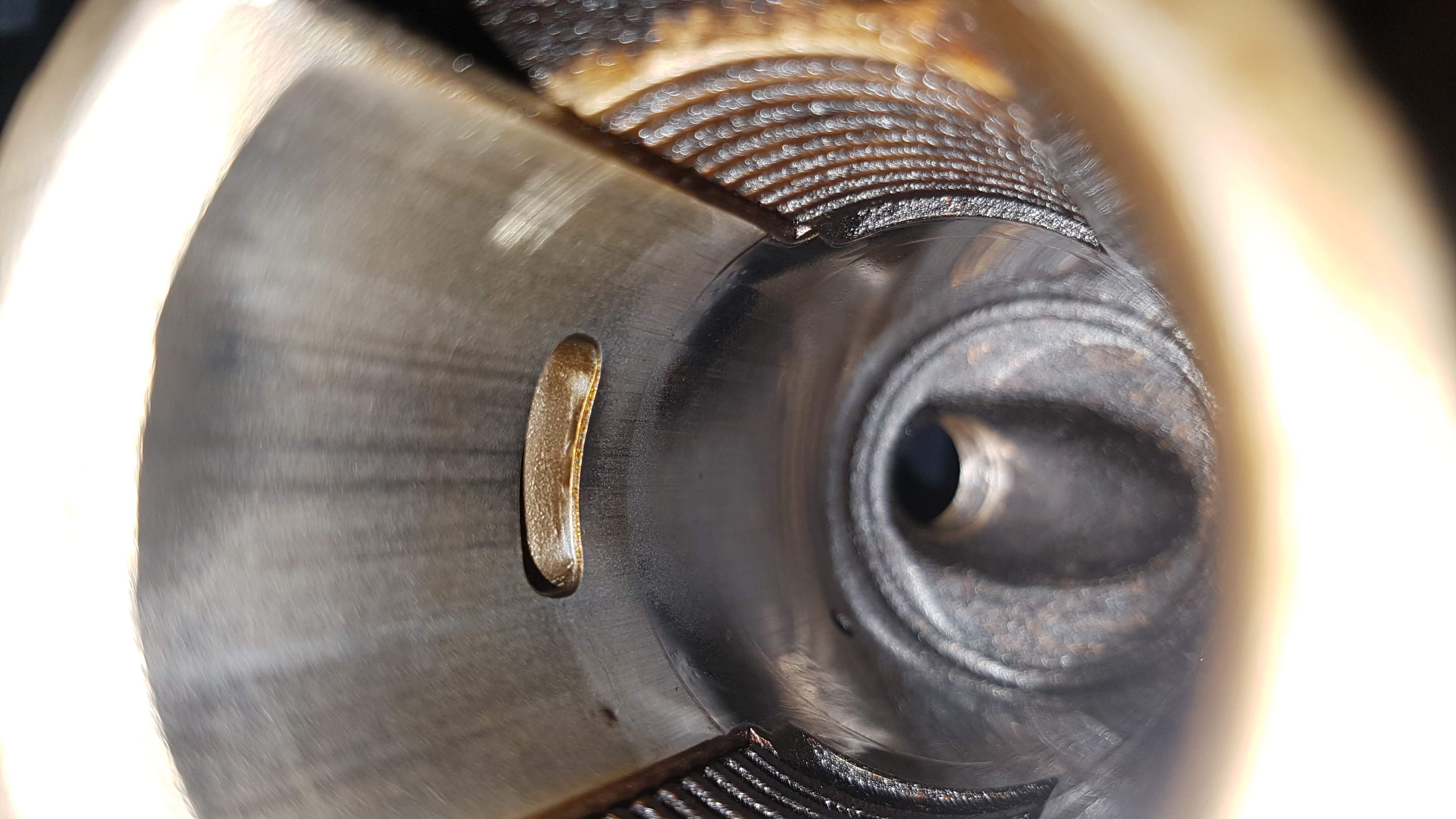

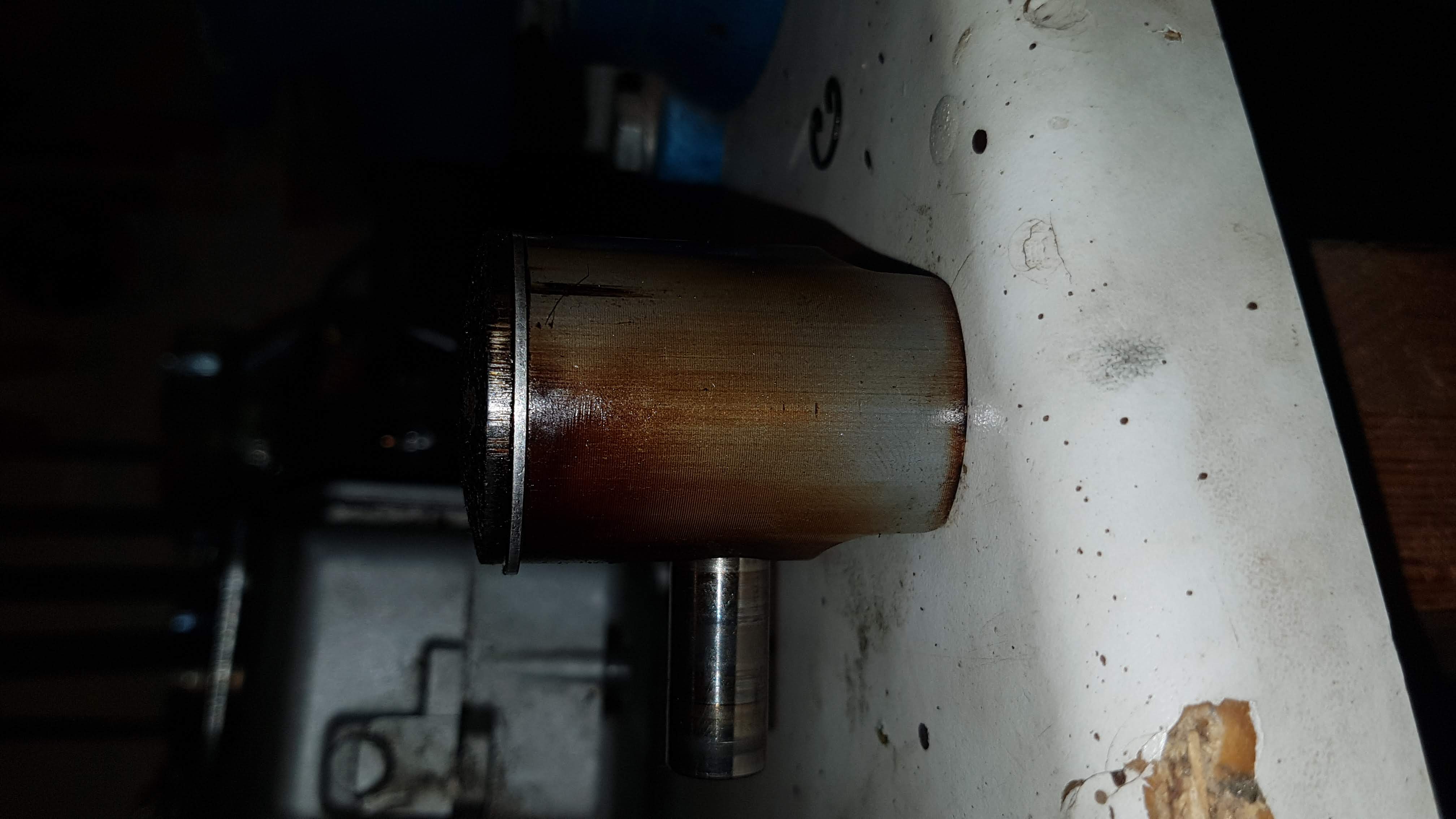

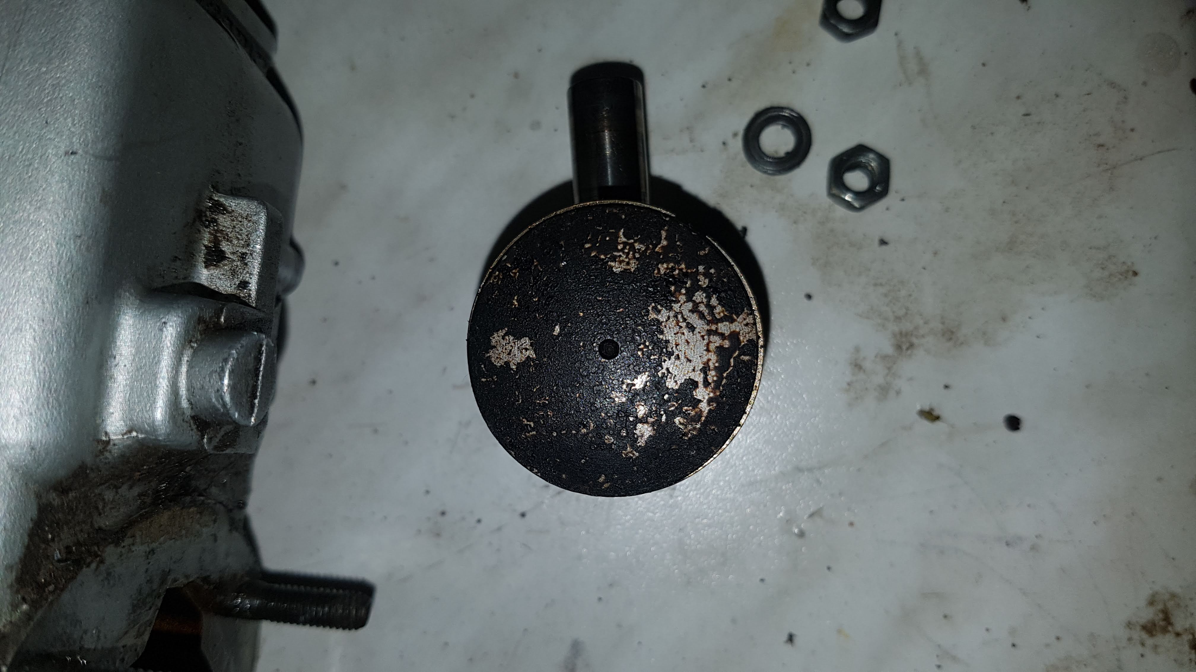

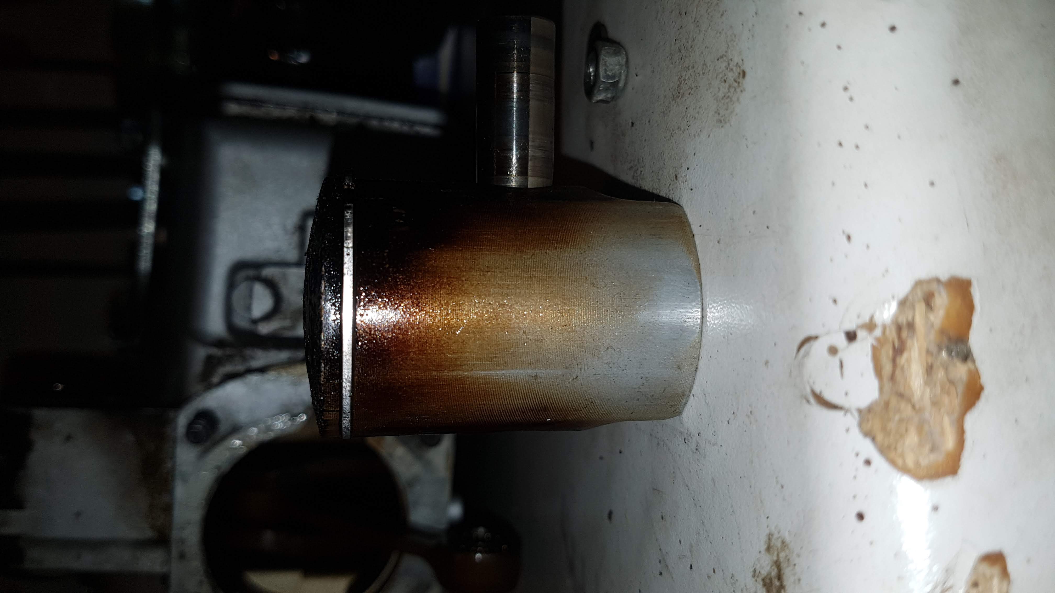

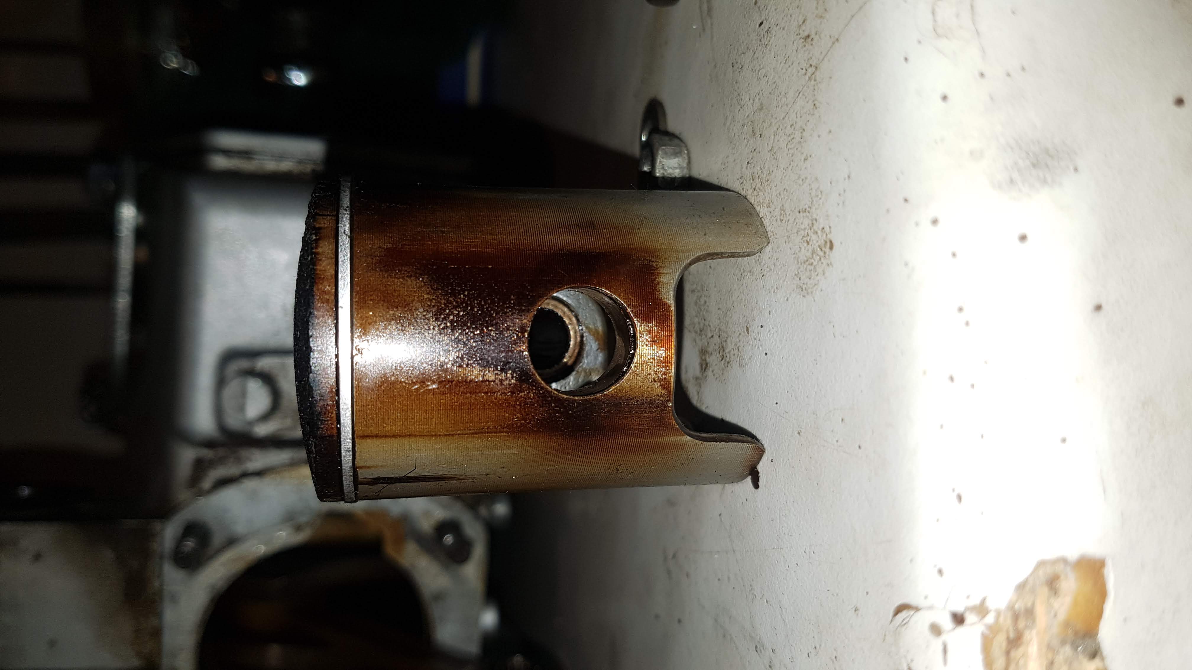

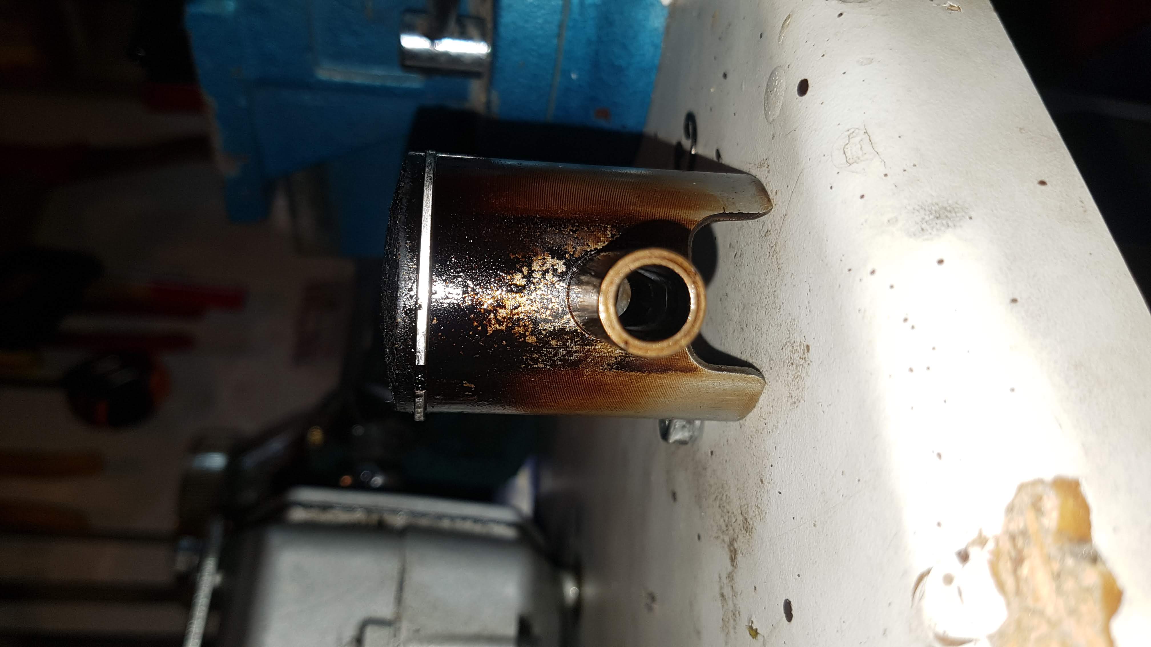

Hallo, meine Prima 5s läuft trotz P3 Krümmer und großem Vergaser mit 60er Düse nur 30kmh (Tacho). Deshalb hatte ich vor ca. 1 Jahr mal die Kompression gemessen, den genauen Wert kenne ich nicht mehr, es waren aber 5 Bar oder weniger. Dannach hatte ich mich um das alles nicht mehr groß gekümmert.
Jetzt möchte ich allerdings dass die Mofa mal wieder richtig läuft. Daher habe ich mich mal dazu entschieden den Zylinder mal abzubauen und mir den Kolben und die Zylinderlaufbahn anzugucken. Allerdings kann ich schlecht einschätzen ob diese noch gut sind oder nicht. Und da kommt ihr ins Spiel.
Außerdem ist mir aufgefallen dass der Kolben am Bolzen am Schwärzesten ist, obwohl das doch normalerweise am Auslass so ist.
Deshalb würde ich gerne wissen ob der Zylinder und Kolben noch ok sind und wenn nicht welche Kolbengröße ich mir holen muss.
Schonmal Danke im Vorraus.
P.S. Den Kolbenring hatte ich schonmal gewechselt.
LG
Jendrick
