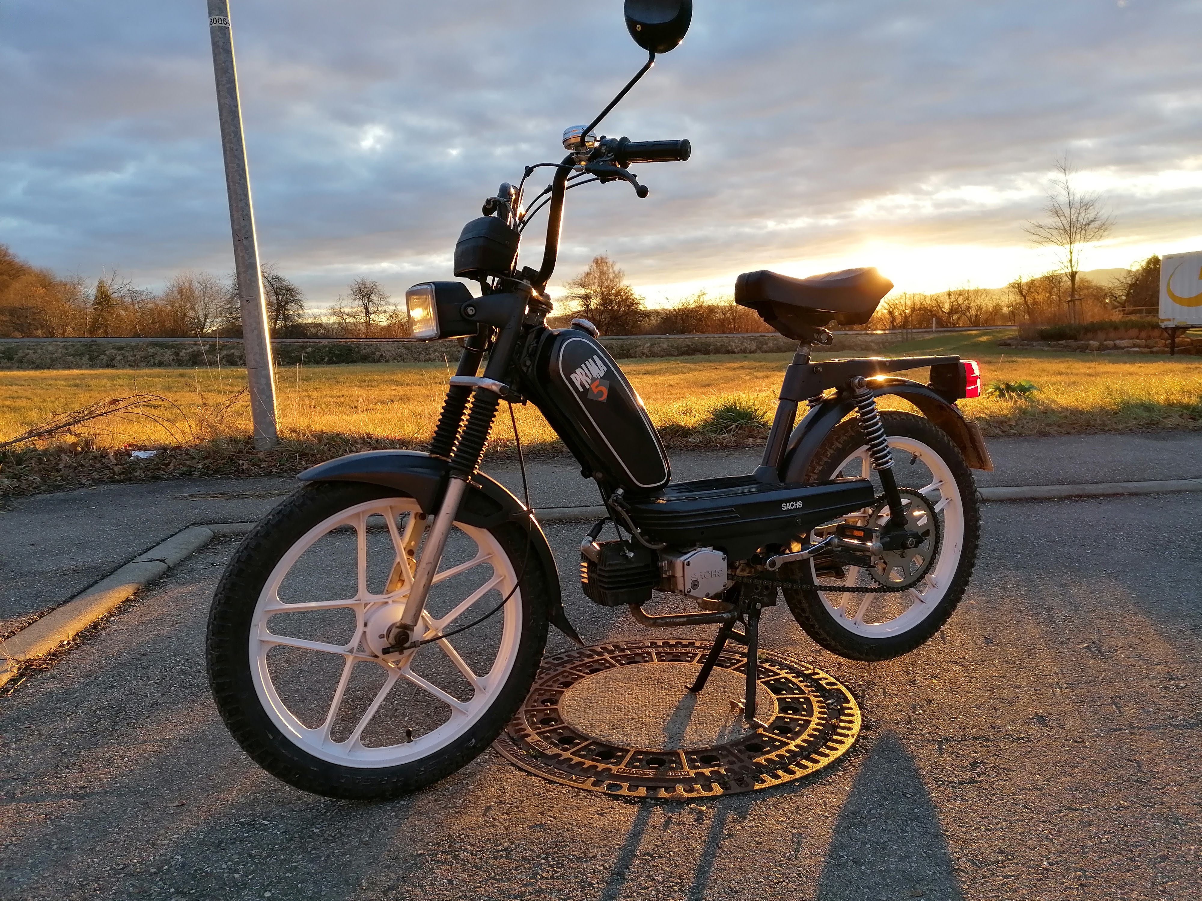

Beitragvon 505driver » 10.03.2020 23:28
So sieht sie aktuell aus. Nur der jetzige Krümmer ist etwas ranzig. Was meinst, nur den Krümmer tauschen oder gleich ein ganzes Set aus neuen Auspuff und P2?
Wie wäre die Kombi aus 12er Ritzel und p2?
Großen Dank für deine hilfreichen Antworten;)

Beitragvon orangejuice12 » 10.03.2020 23:31
Hast du noch n Bild von der anderen Seite, dass ich den Auspuff sehe?
Ob er das 12er Ritzel von der Kraft her packt, kann ich schlecht sagen. Habe noch nie eines verbaut. Das müsstest du ausprobieren. Das ist aber auch Mist, denn oft muss man da was am Motorblock wegnehmen, weil sonst die Kette schleift. Vielleicht lieber ein Kettenrad hinten verbauen, das ein paar Zähne kleiner ist.
