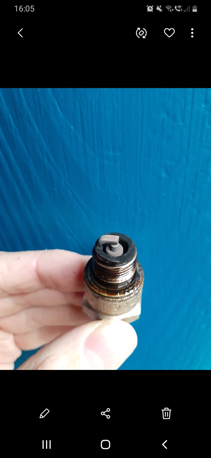

Beitragvon MitchPrima5 » 31.01.2020 16:10
Komme mit den ganzen schaubildern mit dem optimalen Zündkerzenbild nicht sonderlich gut parat. Könnte mir jemand sagen ob das ok ist.
Vielen Dank
MFG
Mitch

Beitragvon Maik2 » 31.01.2020 17:28
Du musst in deiner Betriebsanleitung/Internet schauen, welcher Abstand zwischen den Kontakten ideal ist. (Bsp. 0,7-0,8mm) Wenn das abweicht, brauchst du eine neue. Außerdem merkst du das, wenn deine Mofa nicht mehr richtig starten. lg

Beitragvon NiKlaus » 31.01.2020 17:56
Wenn der Abstand zwischen den Kontakten zu groß ist, muss man keine neue Kerze kaufen, man biegt die obere Elektrode leicht nach unten. Deine Kerze sieht noch sehr neu aus, die Mittelelektrode sieht jedenfalls so aus. Bei den alten Spulenzündungen ist der Abstand normalerweise 0,4-0,5mm. Das kann man mit dem Lineal aber nicht messen, aber mit einer Fühlerlehre.
Das Kerzenbild ist meiner Meinung nach etwas zu hellgrau, vermutlich hast du einen nicht serienmäßigen Luftfilter, eine kleinere Hauptdüse oder einen dickeren Krümmer als Serie. Das kann eine Zeitlang gut gehen, aber es kann auch irgendwann einen Reiber oder Klemmer geben.
Ich würde dem Vergaser eine Düse größer spendieren, die Bing Düsen springen ja in 2er Schritten, kauf einfach die nächstgrößere-aber Orgiinal Bing, der nachgemachte Kram ist dafür zu unpräzise.

Beitragvon lukes » 01.02.2020 03:26
Wir haben damals den Elektroden abstand mit dem Stück Pappe von dem Zigaretten Blättchen Hülle genommen,ist genau 0,4. ging auch fur die Kontakte der Zündung.
