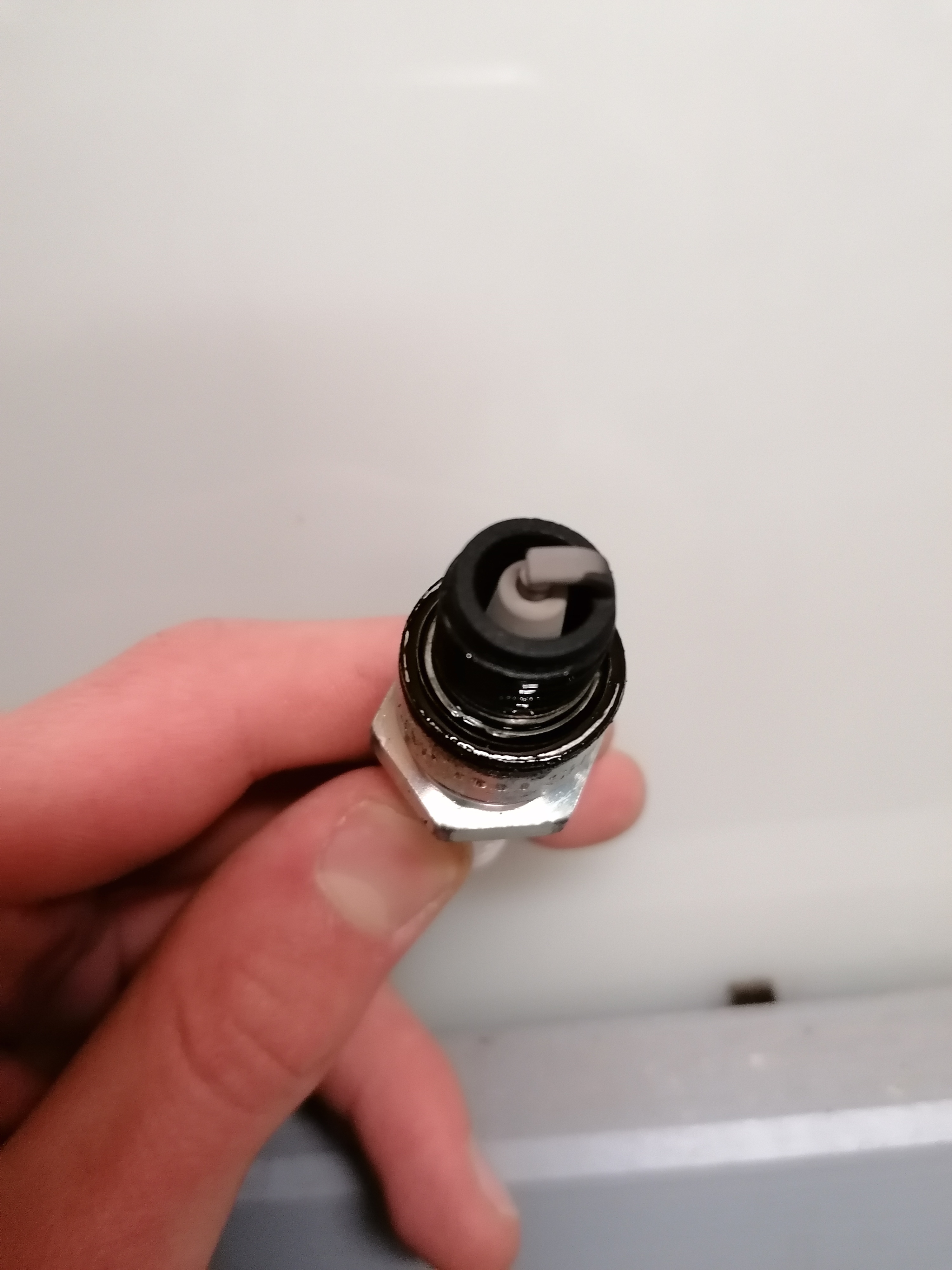

Hallo zusammen!
Da ich Neuling in Sachen Mofatechnik bin, wollte ich mal um euren Rat bitten.
Habe mal aus Interesse die Zündkerze meiner Prima 5 ausgebaut, siehe da, die Zündkerze ist eher hellgrau und das Außenrum ziemlich schwarz. Ist das noch in Ordnung? Habe nämlich mitbekommen, die Zündkerze sollte im Optimalfall rehbraun sein.
Sollte ich was ändern oder passt das noch?
Vielen Dank für eure Hilfe,
Gruß.

Also das ist definitiv zu hell. Läuft demnach zu mager.

"Rehbraun" wirst du bei dem heutigen Sprit nicht mehr erreichen, aber wenn deine Kerze das gleiche Bild mit einem Braunton statt grau hätte ware es schon gut.
