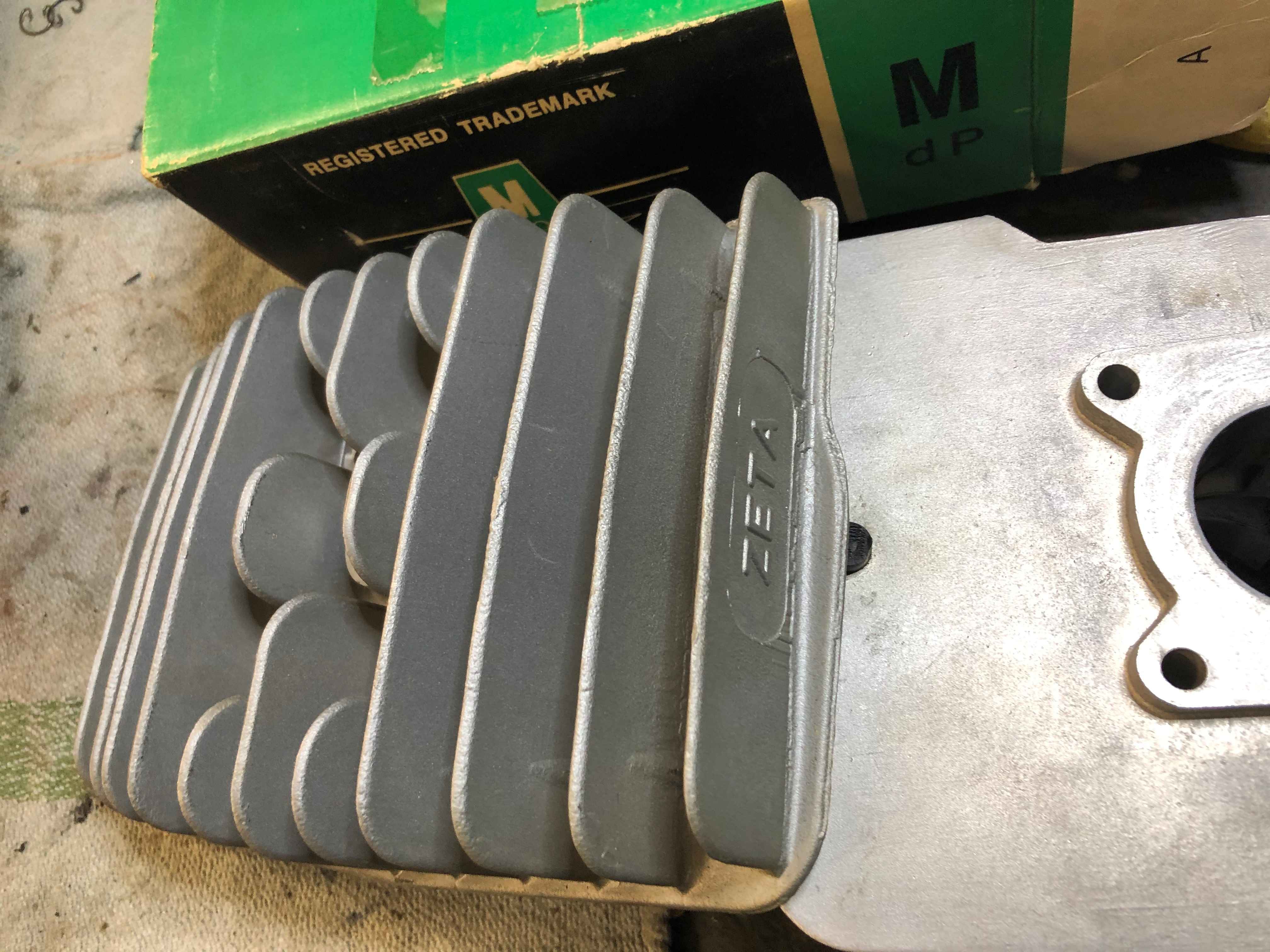

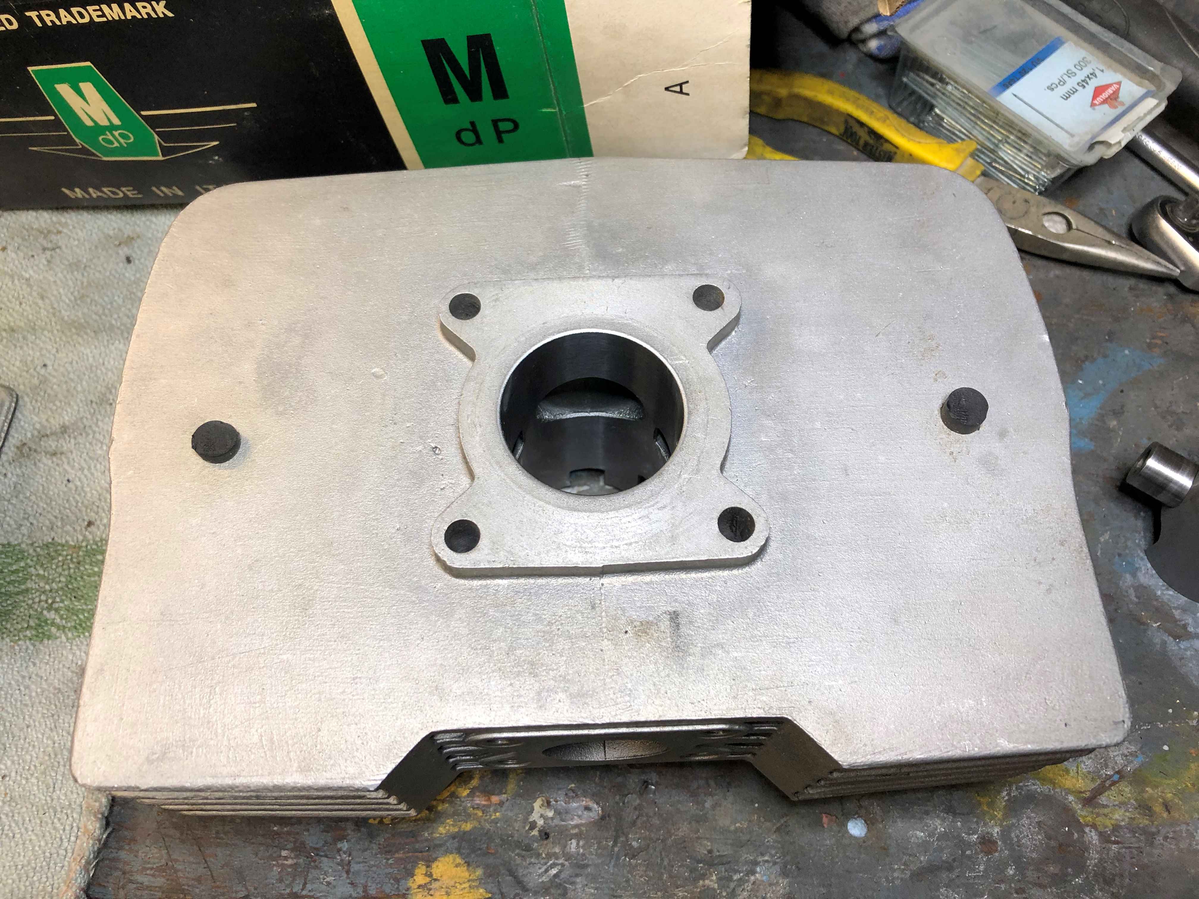

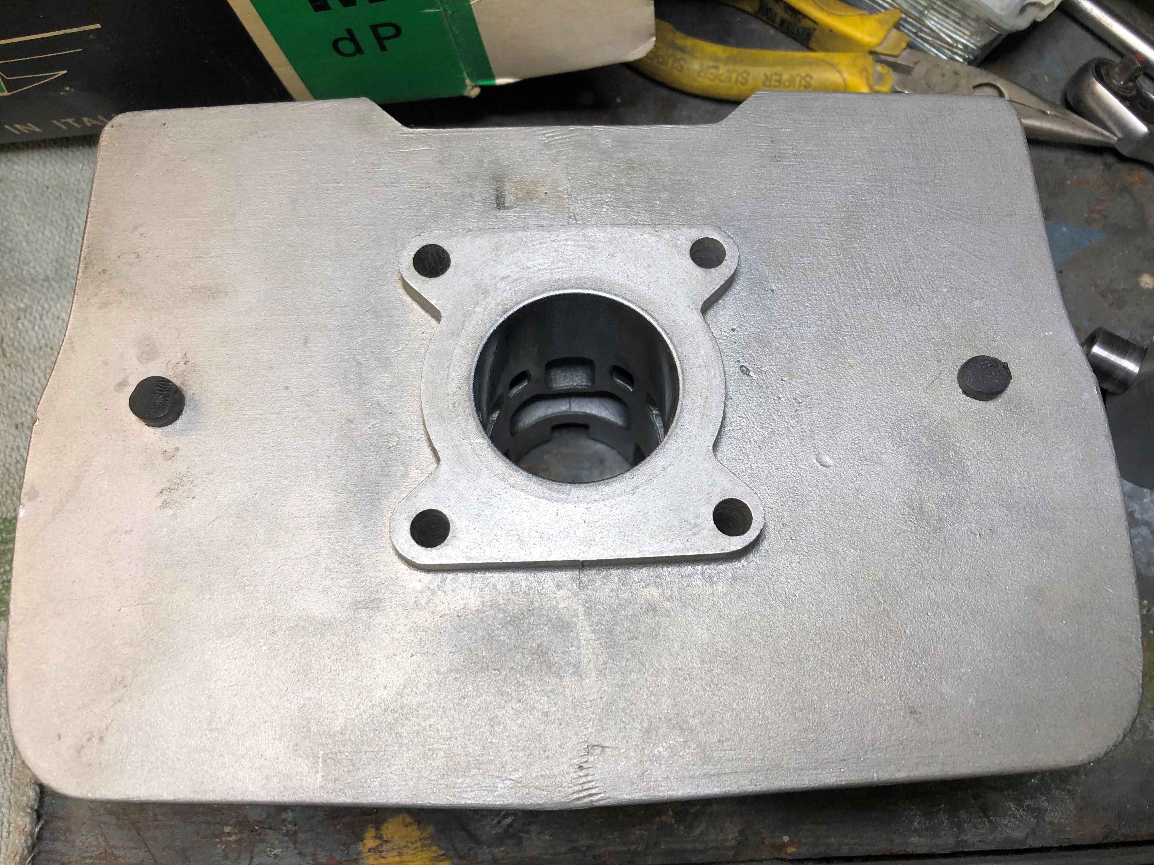

Hi Leutz,
heute ist mir ein NOS Zylinder in die Hände gefallen.
Könnt ihr mir über das Teil was erzählen?
Plug&Play? passend auf 44mm Hub?
DM: 40mm
Zyli Oberkannte zu Auslassoberkante 21,5mm
Auslass 30mm
Dichtung zu Dichtung ca 71mm

Beitragvon cluberer2003 » 28.11.2019 20:50
Steht doch auf dem Kopf: Zeta.

Beitragvon Kraftwerk » 28.11.2019 21:33
ja gut,...am zylinder steht nix. und wie ist der so? ne Drehorgel nimm i an.

Beitragvon citybiker » 28.11.2019 21:39
Ist ein Nachbau vom Sachs AGS Werkszylinder, der ist für Kurzhub und bringt die volle Leistung nur mit großem Vergaser(28mm) und einem passenden Reso Auspuff.
Dann ist die Leistungscharakteristik so spitz, daß er nur mit 6 Gang richtig zu fahren ist.
Der Zylinder ist mit den richtigen Anbauteilen für über 12 PS gut, allerdings bei sehr hohen Drehzahlen und sehr schmalem Leistungsband.
Gruß Hans-Joachim
