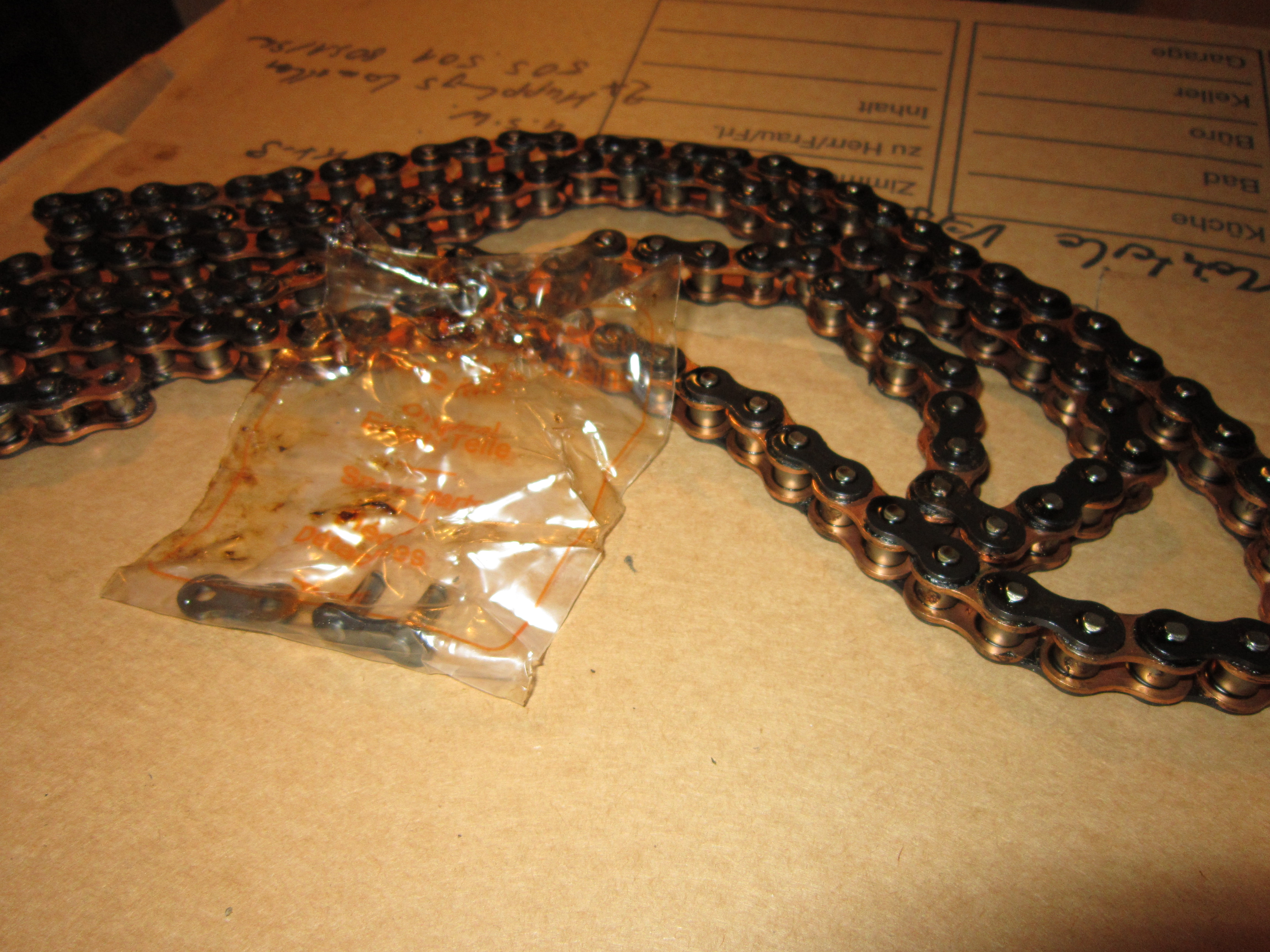

Beitragvon Sachscupspezi » 08.11.2019 12:16
https://www.ebay.de/itm/281849700926
Für Mofa Mockick.
Für Klein und Leichtkrafträder L84 T von IWIS 1/2x14x8,51 Rollle, auch sehr gut.
-- 08.11.2019 12:18 --
1/2x1/4 x8,51 nicht 14
-- 08.11.2019 12:21 --
Nach diesen Ketten suchen: Die im Link ist zu kurz.
Soll nur mal eine Info sein ,welche Ketten echt sehr gut sind.

Beitragvon Quickly-Heizer » 10.11.2019 17:45
Obacht bei der Kettengrösse 1/2 x 1/4...
die gibt es in unterschiedlichen Rollengrössen...7,75mm sowie 8,51mm

Beitragvon Mopedikürer » 11.11.2019 05:48
Hat er geschrieben, 8,51.
Natürlich muss man es auch wissen, dass 420er normal die zu kleine Rolle haben.
Man kann es sozusagen nicht oft genug sagen.

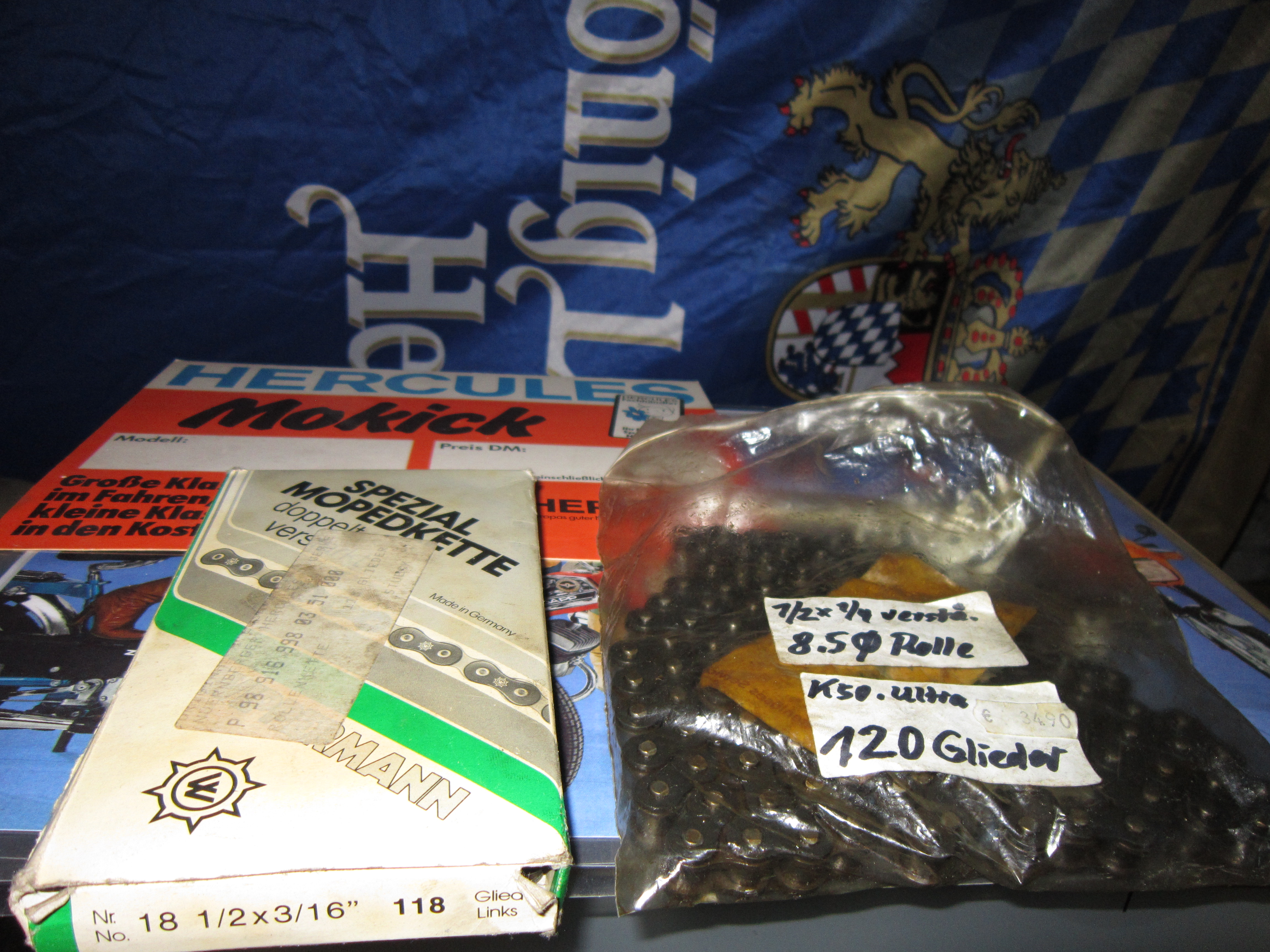

Beitragvon Mopedikürer » 19.11.2019 18:45
Wüppermann Typ 415 spezialverstärkt ist derbe geil, dünn wie ne Fahrradkette und hält und hält und hält....
Ich hatte damals einen großen Verschleiß an Ketten, aber die hat bestimmt 2x bis 3x solange gehalten.
Ob es die in 420 und mit großer Rolle 8,51mm gibt weiß ich nicht.
Aber für ein Mokick wie mk oder kx - sicherlich gerade für die kx oder ne mk mit geschnittenen Haaren ideal.

Beitragvon Sachscupspezi » 19.11.2019 19:20
@ Berend gute Kette. :wink:
Beide Ketten gib es von Wipperman, doppelt verstärkt.
