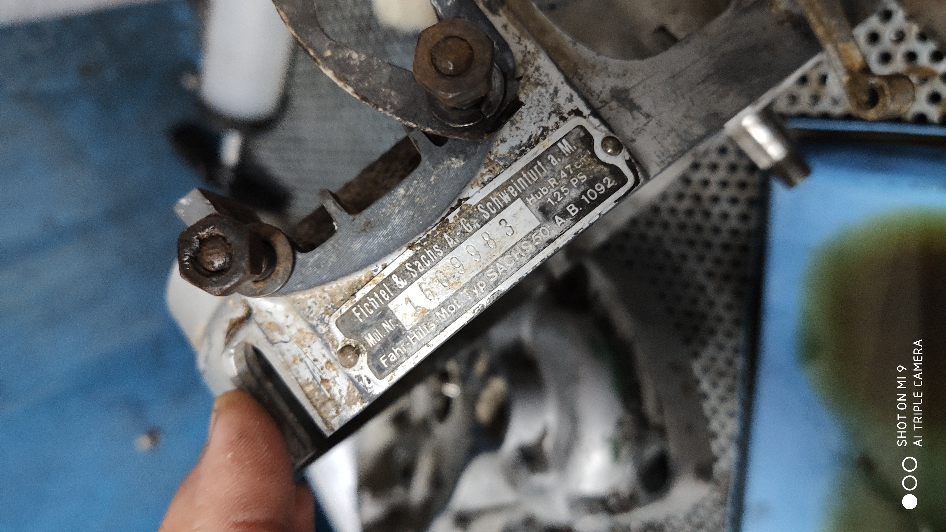

mit deinen angaben kann man recht wenig anfangen.
Was soll das für ein Rep.satz sein?
Hättest zumindest dieses Angebot zur Ansicht hier einstellen können.
Woher soll jemand wissen,was das für Teile sind.
Ein Foto vom Motor Typenschild wäre auch nicht schlecht.
Jan.

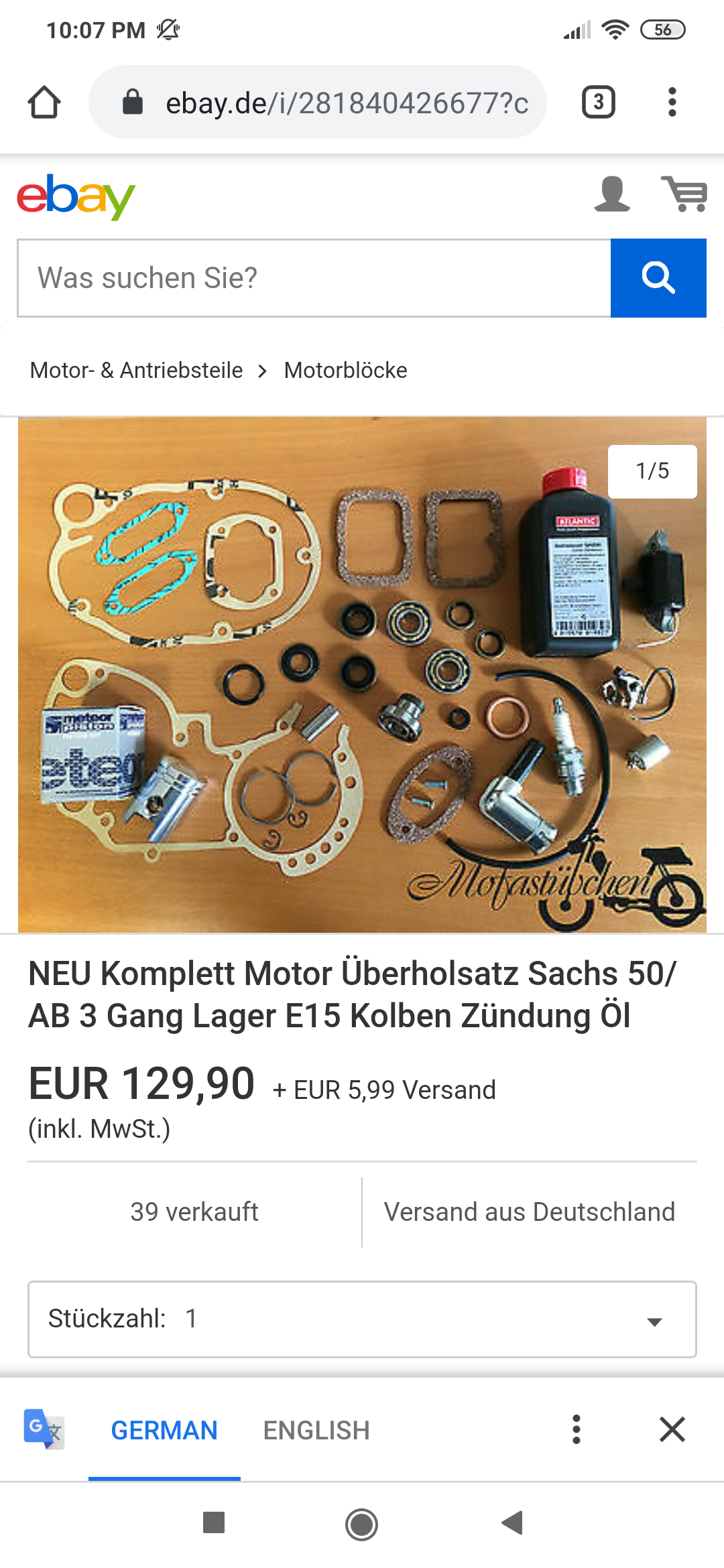

Beitragvon Indigo » 01.11.2019 23:19
Hi, sorry hier sind noch die bilder vom typenschild und von dem repsatz.
Klaus wenn du noch teile für den motor hast würde ich sie dir gerne abkaufen.
Lg Indigo

Beitragvon janko » 02.11.2019 10:23

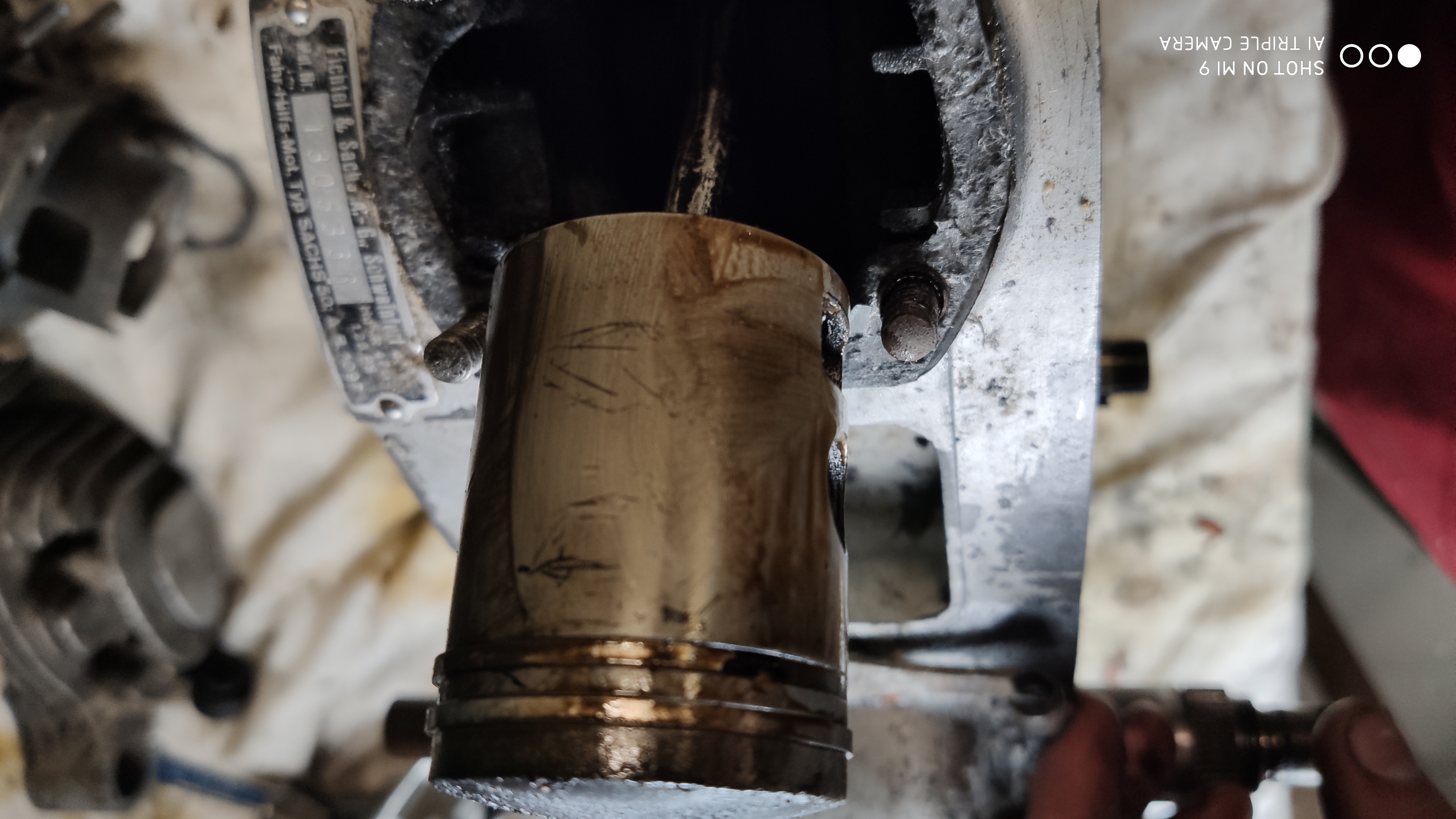

bei diesem Rep.satz sind auch Teile dabei,die du gar nicht brauchen kannst,weil von
späteren Motoren.
Das mit dem Kolben wechseln wird auch nicht funktionieren,du hast ja kein genaues Maß.
Vermutlich wird man auch den Zylinder schleifen müssen,dazu sollte ein genau passender
Kolben her.

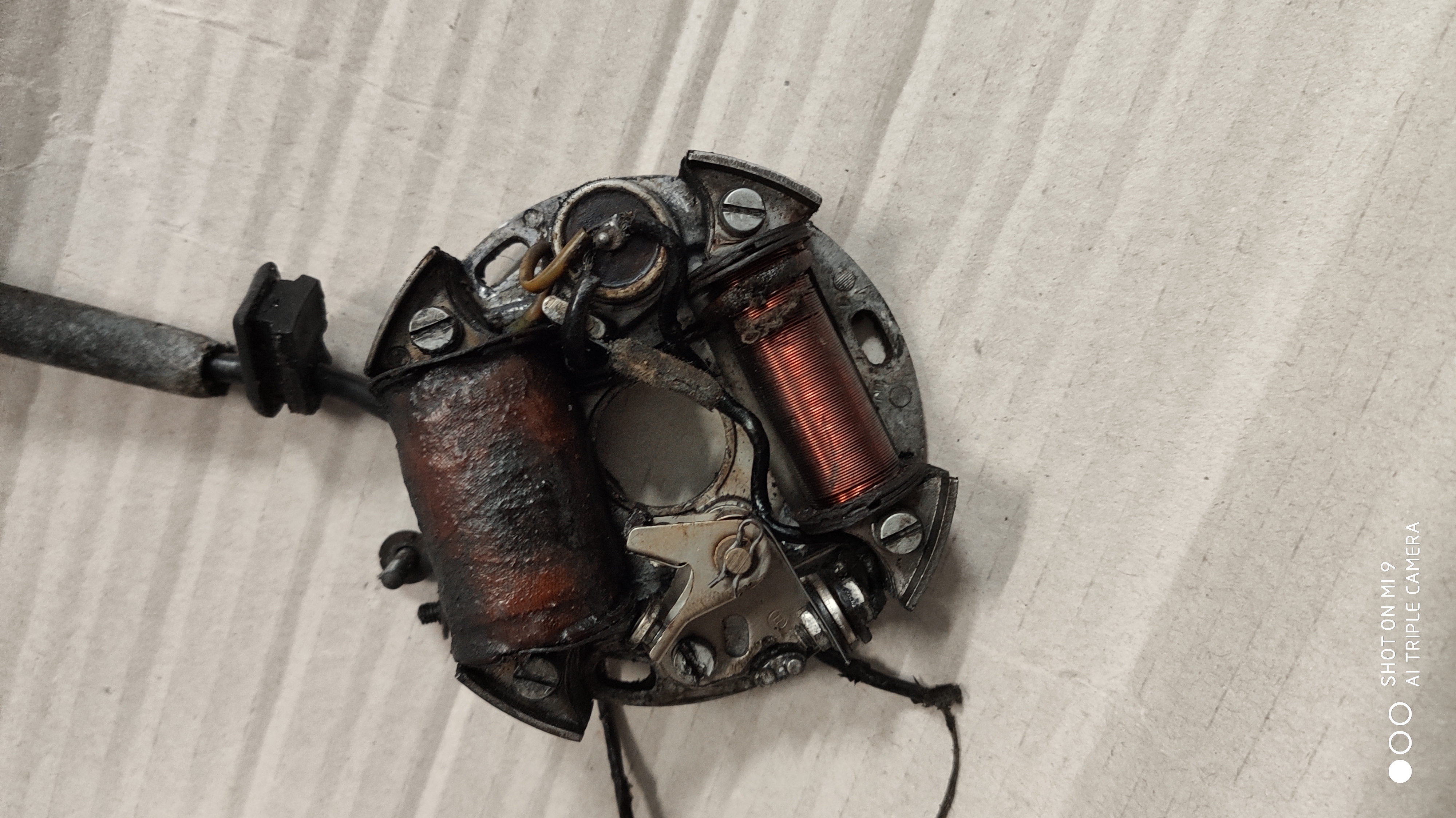

Mit den abgebildeten Kondensator habe ich keine gute Erfahrung gemacht.
Muß aber nicht immer so sein.
Jan.

Beitragvon Indigo » 02.11.2019 11:58
Den rep satz würde es auch ohne den kolben geben den kann ich dann ja auch einzeln bestellen. Würden die lager, dichtungen und simmerringe passen?

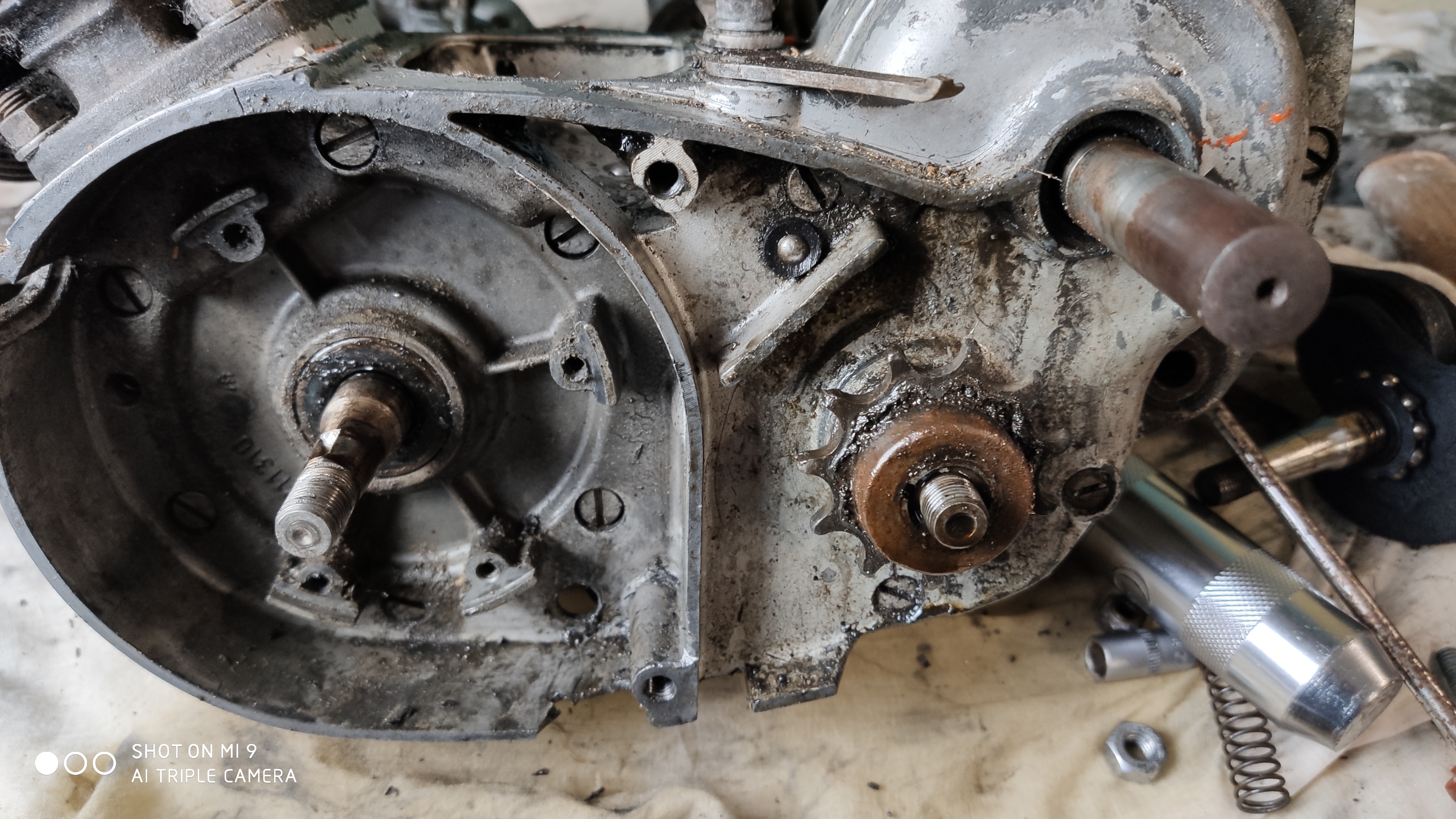

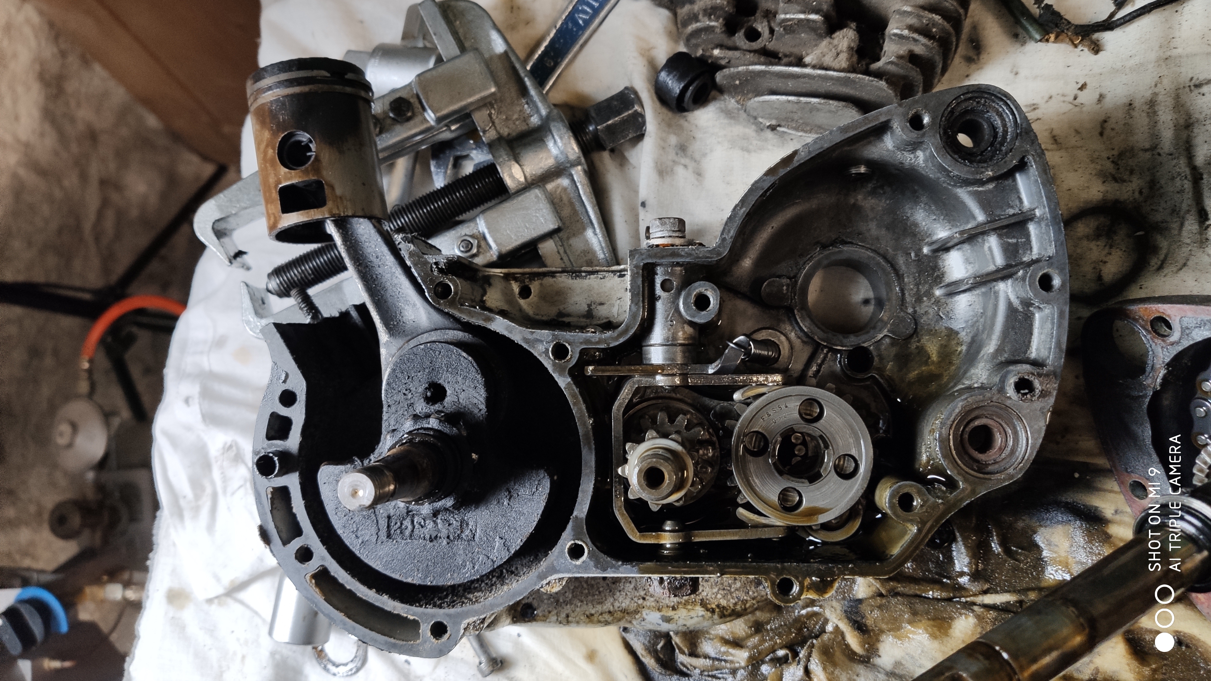

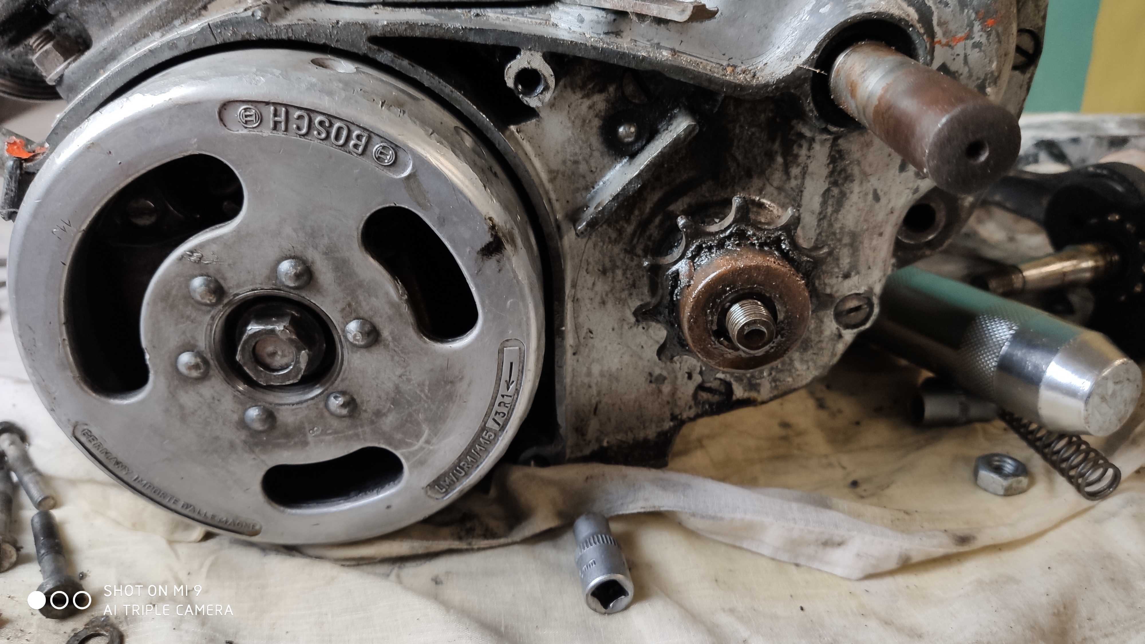

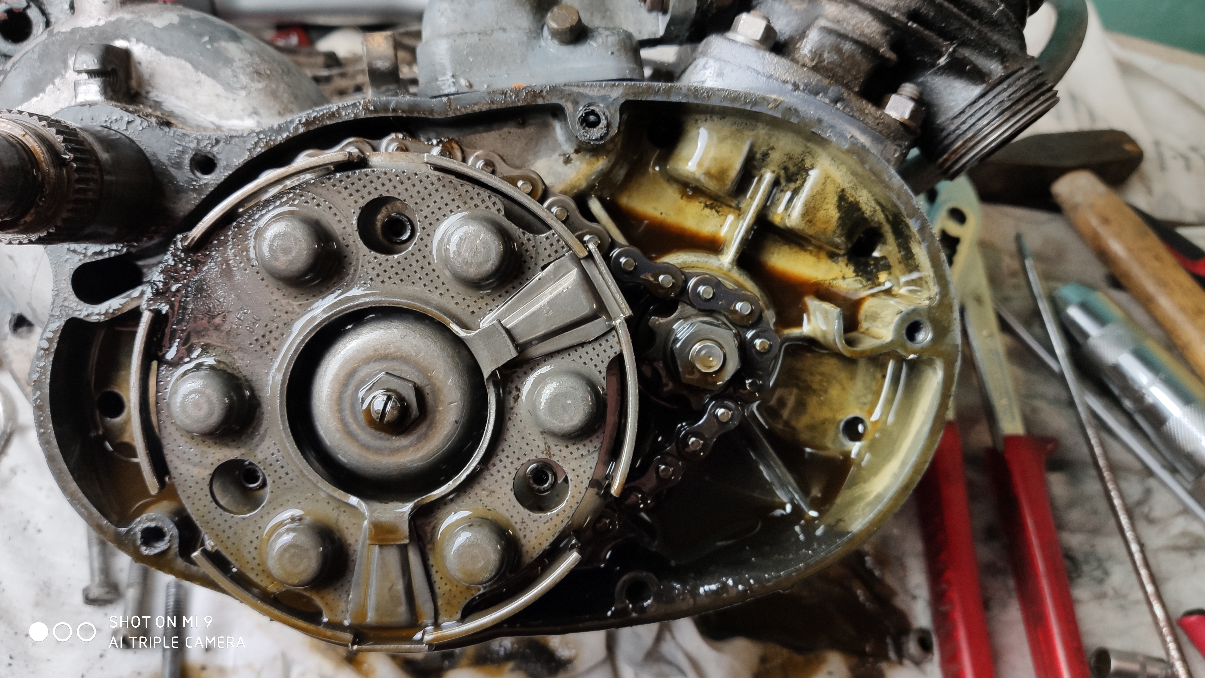

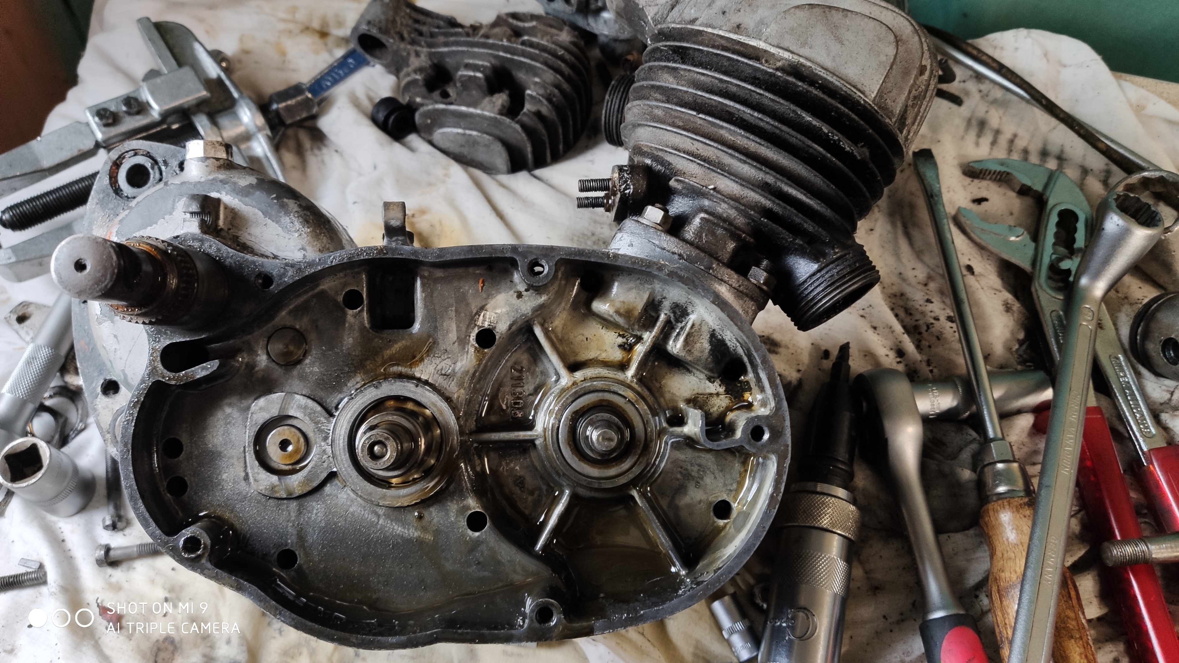

Beitragvon Indigo » 05.11.2019 00:11
Hallo Klaus.
Ich hab den Motor zerlegt hier folgen die Bilder.
Gruß Indigo

Beitragvon Sachscupspezi » 05.11.2019 07:05
https://www.woembi.de/Schulterkugellager-E15YP-SLF
Die Schulterkugellager würde ich hier kaufen. Die sind sehr gut.
Die Dichtungen bei Mofastüchen, hast den Motor ja auseinander und man sieht ja was man braucht. Wellendichtringe Kurbelwelle 15x30x7 Tretwelle 16x24x4 und alle anderen kann man ja messen und dementsprechend bestellen.

Beitragvon janko » 05.11.2019 09:07
etwas Wichtiges vermisse ich bei den Fotos bzw. Zustandsbeschreibung der Teile.
Wie ist denn der Zustand der Kurbelwelle?
Wenn die Verschleiß- Rosterscheinungen hat dürfte das der größte Brocken werden.
Gibt es für diesen Motortypen Nachbauwellen? Wellen mit Alupleuel will niemand instandsetzen.
Jan.

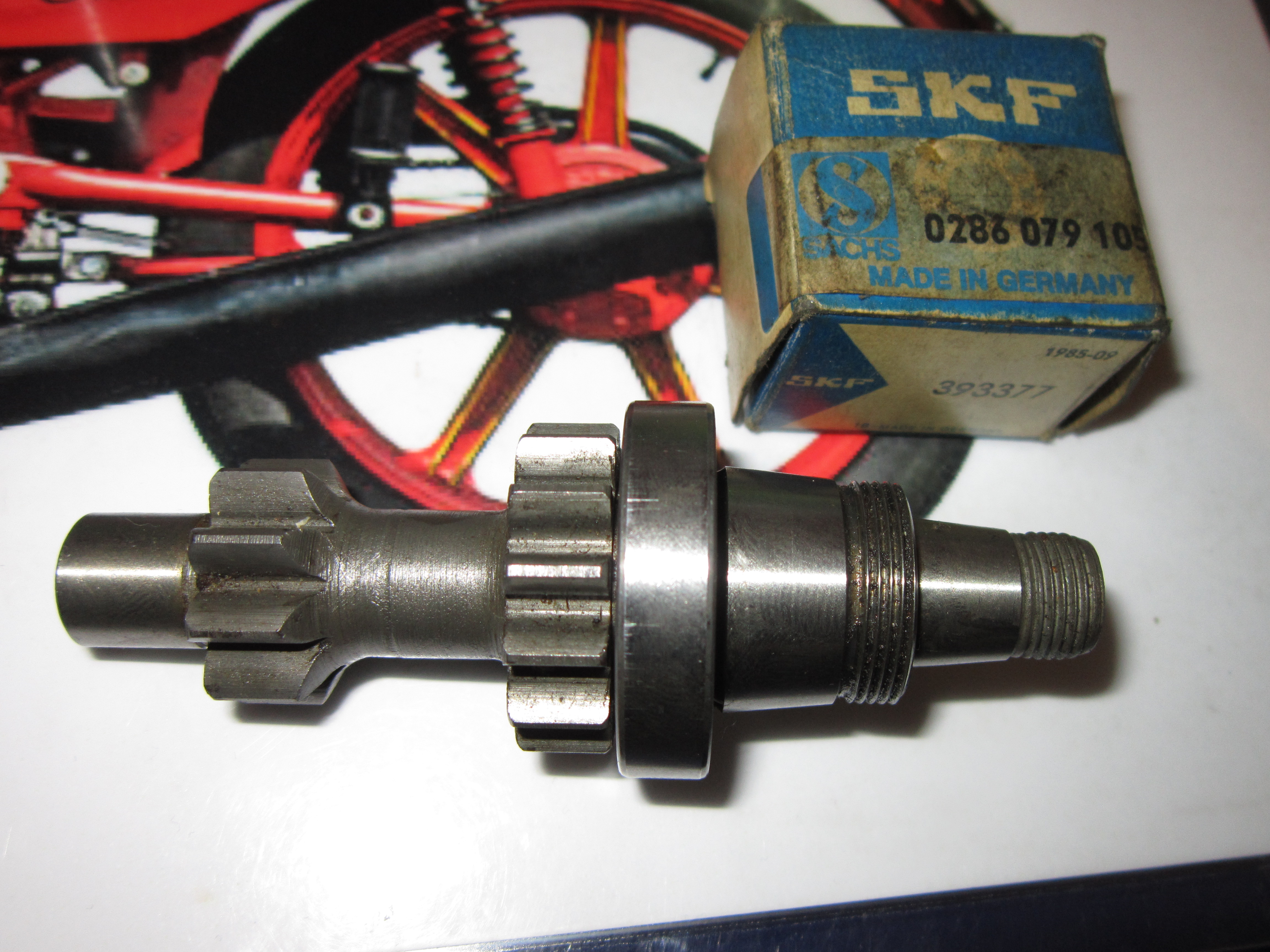

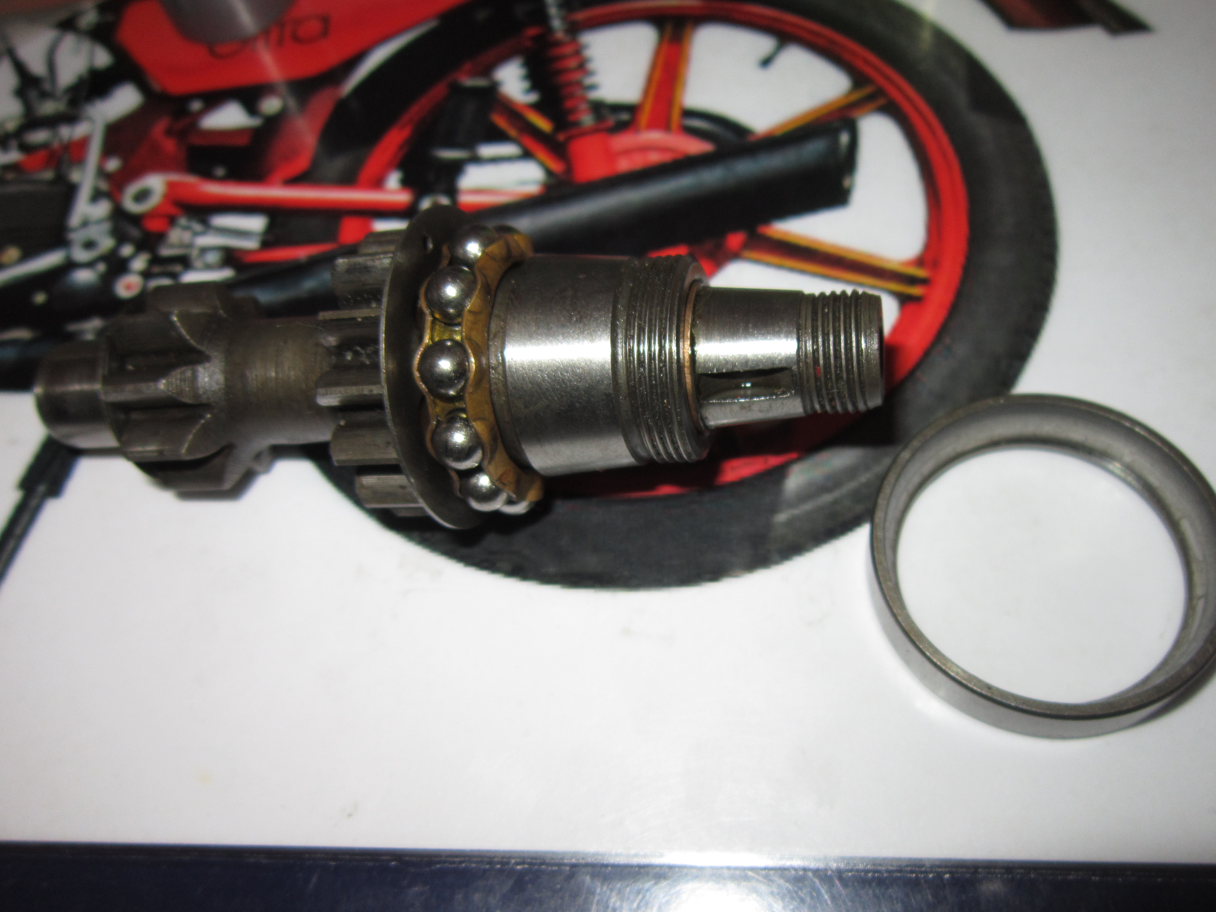

Beitragvon Sachscupspezi » 05.11.2019 09:50
In den älteren Motoren ,wie bei Dir ,ist die Kugellaufbuchse eine Schulterkugelaufbuchse (mehrteiliges Kugellager, Kegelbuchse/ Käfig mit Kugeln und Außenring). Der Außenring und Käfig/Kugeln sind gleich dem E15 Kurbelwellenlager. Bei dieser Bauweise,sitzt auf der Vorgelegewelle eine Abdeckscheibe ,die auch zusätzlich eine Distanzscheibe zum Zahnrad ist. Der Außenring wird ins warme Gehäuse eingepresst.
Bei den jüngeren Sachs 50 Motoren, ist die Kugellaufbuchse, kein mehrteiliges Kugellager( festes Rillenkugellager mit konischer Buchse).Ohne zusätzliche Abdeckscheibe am Zahnrad der Vorgelegewelle,dort sitzt in gleicher dicke eine Ausgleichsscheibe. Die Kugellaufbuchse wird ins warme Motorgehäuse eingepresst.
Diese Buchse 0286 079 105 kann in den älteren Motoren eingebaut werden. Die große Abdeckscheibe sitzen lassen.
Falls Du die Kugellaufbuchse tauschen willst. Auch bei Mofastübchen erhältlich.
-- 05.11.2019 09:59 --
@ Janko
Die Kurbelwelle wird er wohl prüfen,steht auch alles in der Reparaturanleitung.Das sollte man schon machen, bevor man den Motor zusammen schraubt. Zylinder schaut er sich bestimmt auch an. Kurbelwellen Nachbau bekommt man.
-- 05.11.2019 10:08 --
Ps
Die Bronzebuchse auf der Vorgelegewelle sollte nicht eingelaufen sein.Die Kugellaufbuchse eingeölt,sollte saugend ohne zu kippeln drüber gleiten.
