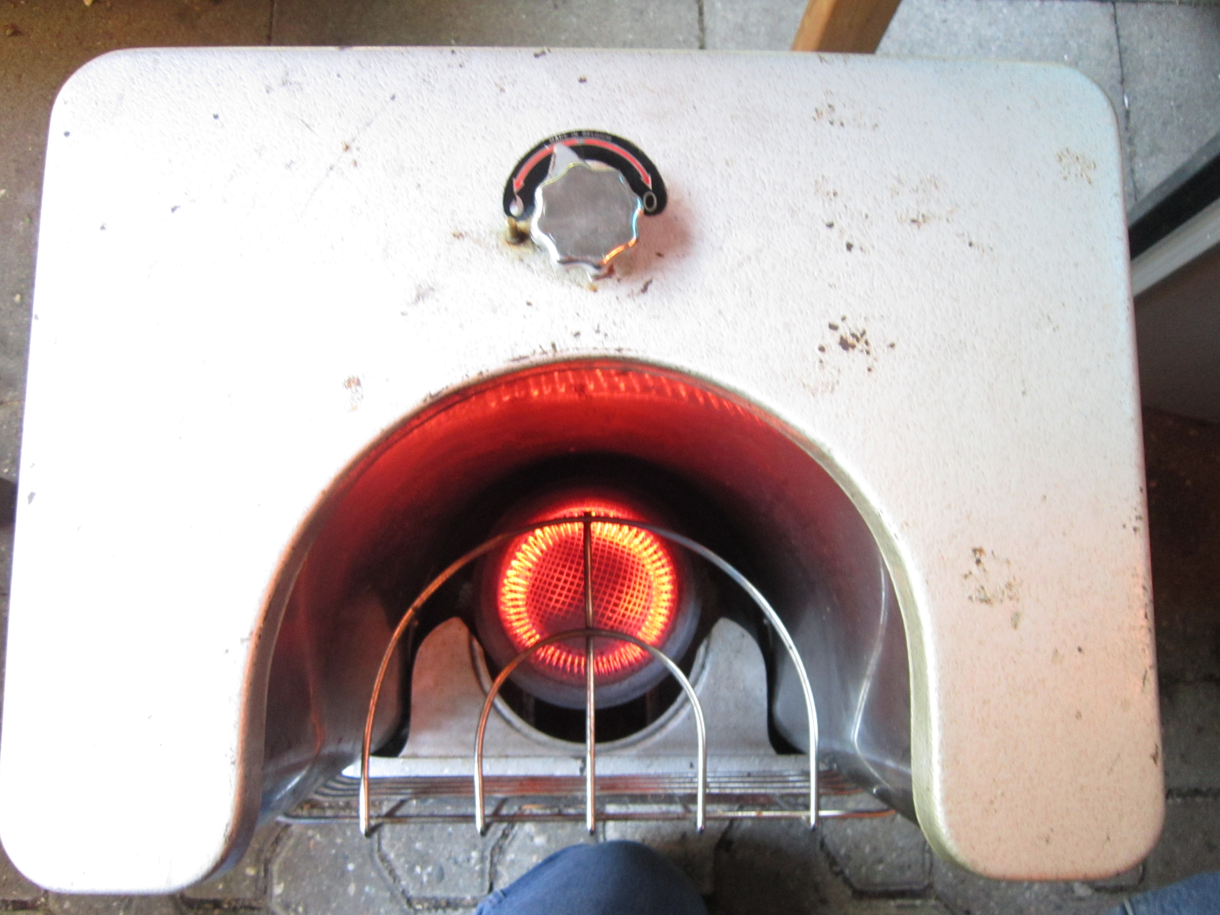

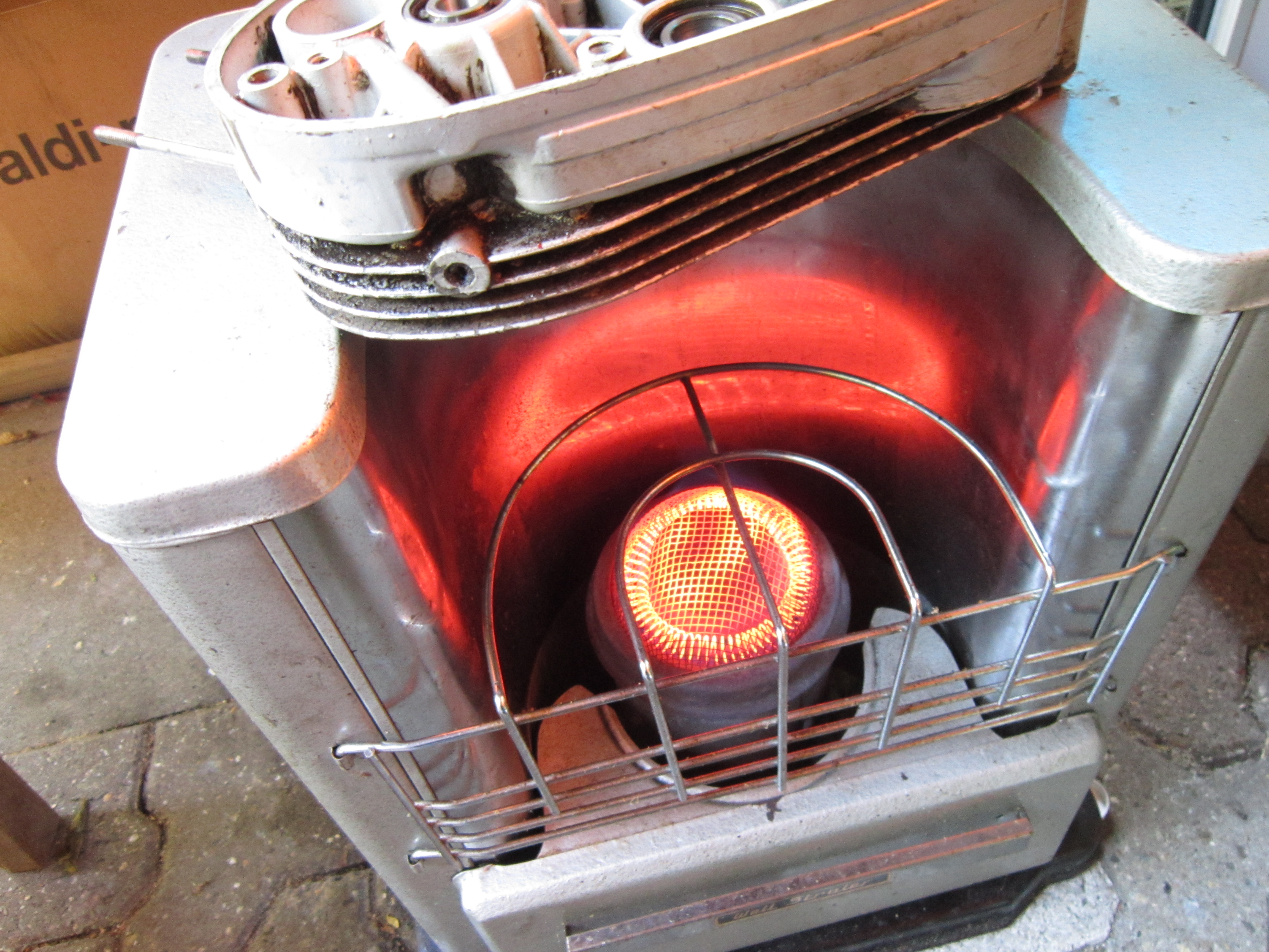

Beitragvon Sachscupspezi » 30.10.2019 14:05
Ich habs mal mit dem regulierbaren Petrolofen getestet.
Das klappt sehr gut .
Schön zu regulieren ,so wie man es braucht. Erwärmt sich relativ gleichmäßig.

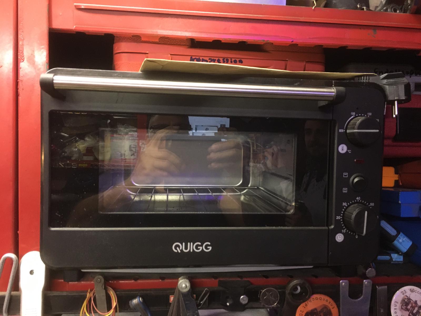

Beitragvon percy » 30.10.2019 18:13
Hallo, habe mir für wenig Geld einen kleinen Ofen gekauft,
kann da Temperatur und Zeit einstellen.
-- 30.10.2019 18:13 --
Da passen gerade mal eine der Gehäusehälften rein

Beitragvon Mopedikürer » 30.10.2019 19:35
Zum Farbe einbrennen Ofen, zum Lager wechseln Herdplatte.
So mach ich das. Auf der Platte kann man auch easily die Lager ausklopfen.

Beitragvon Sachscupspezi » 30.10.2019 21:16
So hat jeder so sein Spielzeug, wenn es funktioniert ist alles prima.
Motorhälften schlage ich auf eine Holzplatte wo eine Gummimatte drauf liegt,die kann man aber weg lassen. Auf Metall mach ich das nicht.
Bis auf die BO17 Außenringe und manchmal das 6201C3 Vorgelege(Auszieher wenn es nicht will), gehen alle Kugellager ja easy raus. Bei schwer festsitzenden BO Außenringe, braucht man schon etwas mehr Temperatur. Vorsichtig mit einer Lötlampe, das ganze gleichmäßig erwärmen ist sehr gut. Habe mich erst dagegen gesträubt,etwas Angst es zu warm zu machen war der Grund. Hab mich hier aber überzeugen lassen, das es so passt. Dieser PETROL OFEN ist echt easy ,der kann richtig Temperatur und man ist mit offener Flamme nicht zu nah am Alu . Erwärmt es schön gleichmäßig.Man braucht nichts in den Händen zu halten,ablegen und fertig. Finde ich besser /einfacher als 1 oder 2 Lötlampen zu bedienen.
-- 30.10.2019 21:28 --
Lötlampe zum Ofen ,Gewinner ist der Ofen,allein von der Sicherheit her.

Beitragvon Sachscupspezi » 31.10.2019 11:41
Herdplatte ist ja i.O ,wie Heizplatte ,die aber von der Fläche meist größer ist als die Herdplatte.
Auf Metall aufschlagen mach ich trotzdem nicht,mag wohl funktionieren.
Mein Petrolofen(kein Backofen) ,ist von allem was ich ausprobiert habe, für mich persönlich ideal.
Die Hitze kommt so ziemlich gleichmäßig, sofort an alle Lagersitze. Besser als mit ner Lötlampe hin und her zu schwenken. E-wie einfach. Soll ja jeder so machen wie er meint. :lol:
