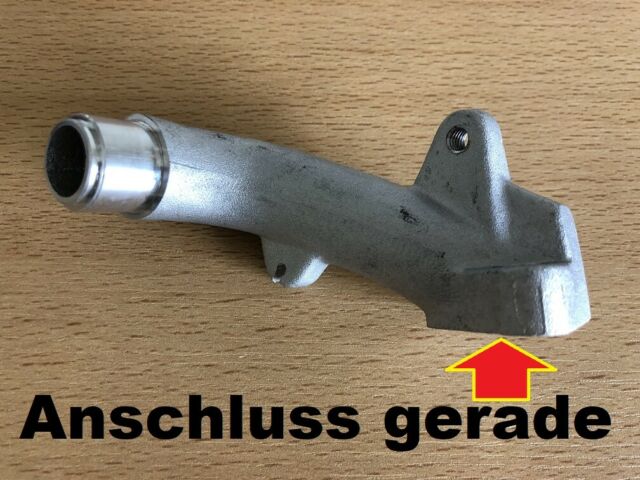

Hier mal ein Bild von dem Athena ASS den ich damals verwendet habe:
Aber es gibt 2 verschiedene. Einen mit geradem (Bild)und einen mit schrägen Anschluss(Zylinderseitig)

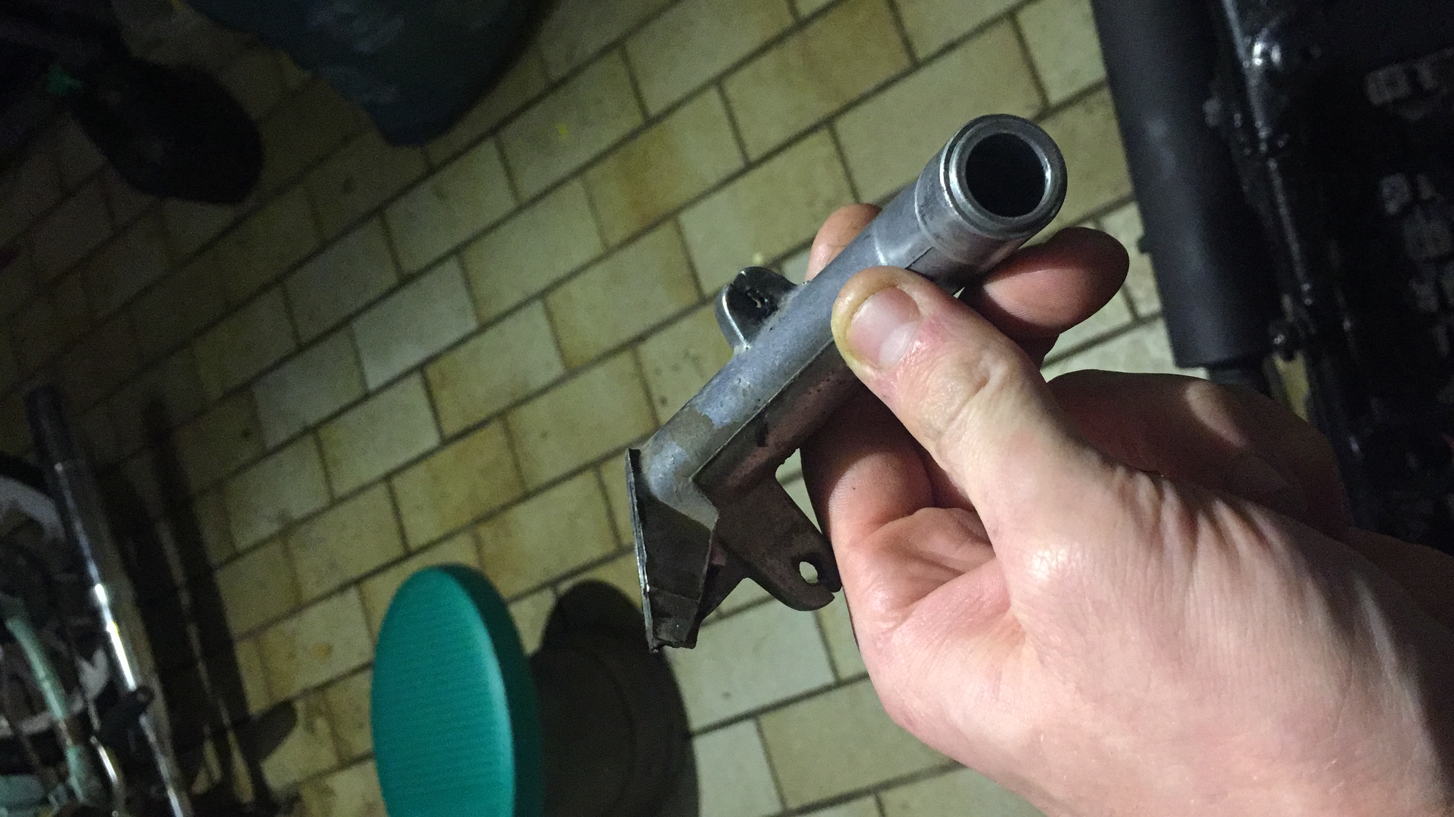

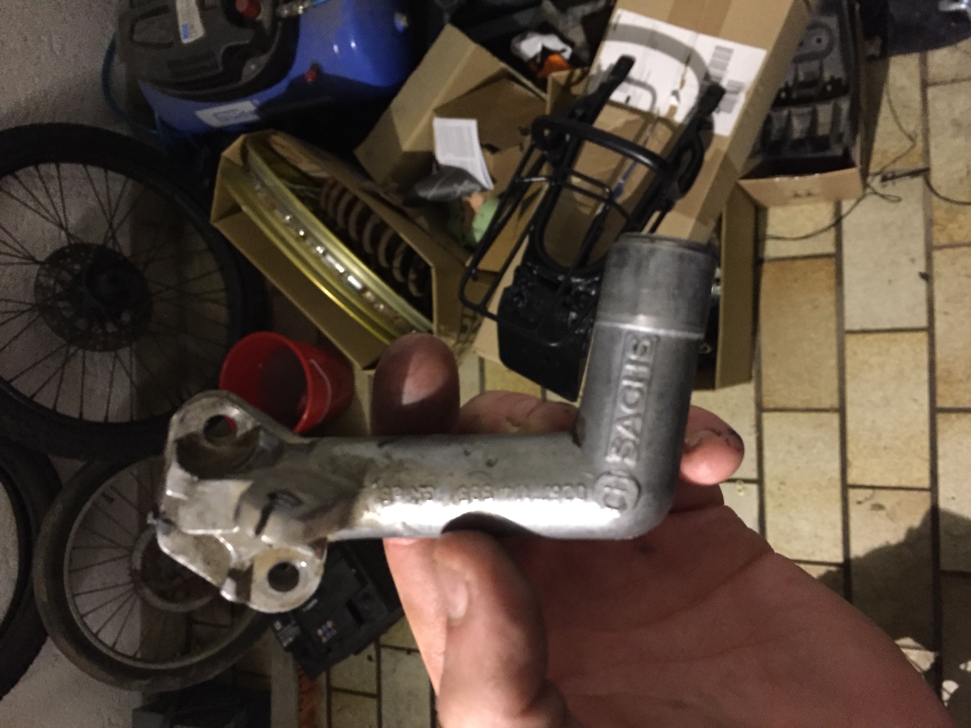

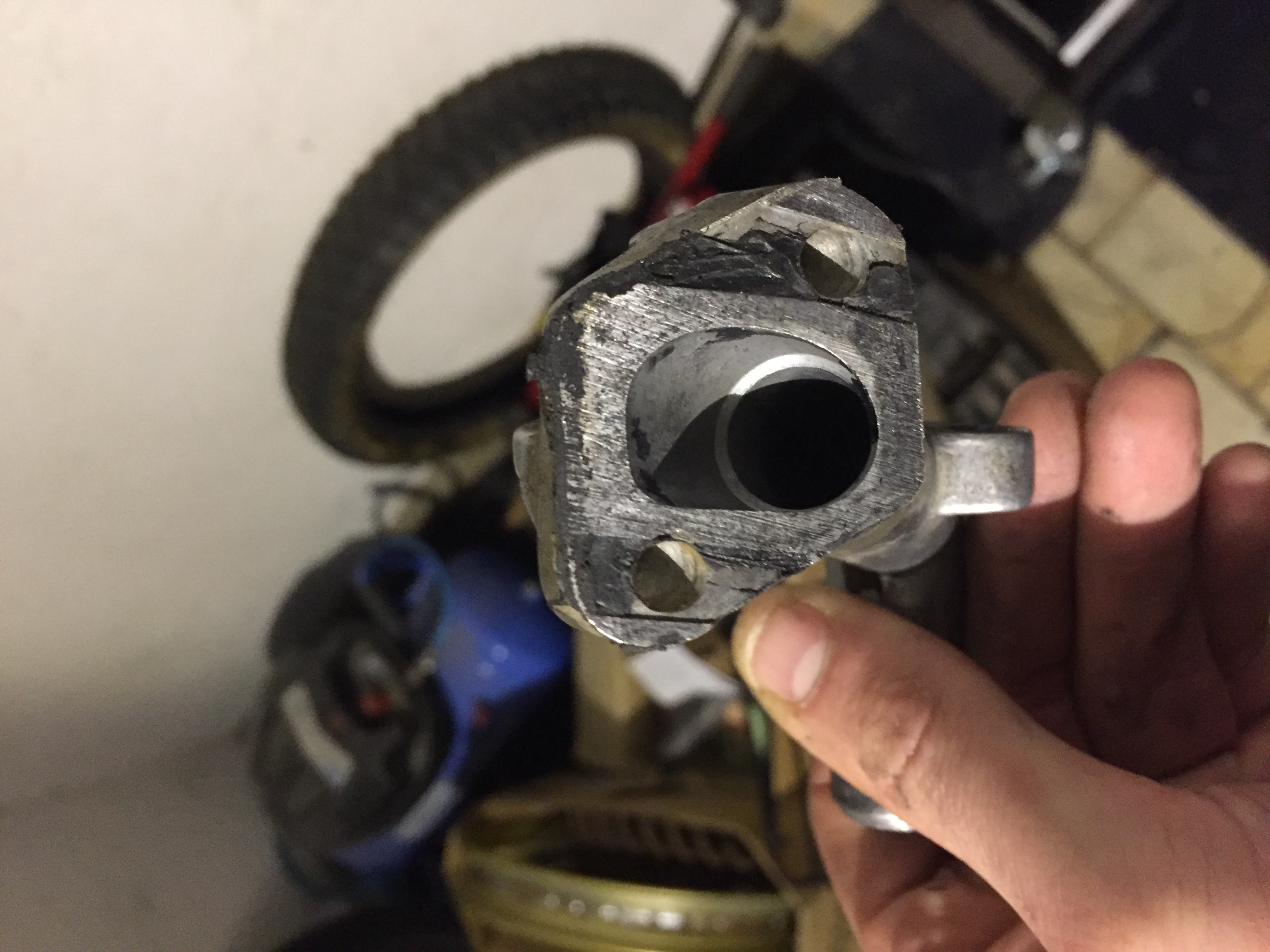

Beitragvon SnakeHat » 21.10.2019 21:20
Also habe mal geguckt . Habe einen 13er ansaugstutzen drauf . Hätte gerne nen 15er aber verstehe nicht ganz ob ich jetzt nen geraden oder schrägen 15er Ass brauch. Das ist der den ich jetzt drauf habe
-- 21.10.2019 22:29 --
Oder den halt aufbohren
Dateianhänge
SnakeHat
Beiträge: 13
Registriert: 22.09.2019
Fahrzeug(e): Yamaha DT50
Beitragvon ingolino » 22.10.2019 12:34
Auf den Fotos sehe ichs nicht 100%ig Manche (Tuning) Zylinder haben einen schrägen (ca.45°) Einlass.
Beim graden wäre die Dichtfläche(am Zylinder) quasi Waagerecht in jede Richtung und beim schrägen wäre die Dichtfläche halt auf einer Seite deutlich höher (schräg halt) . An den Bohrungen im Ass kann man ja auch sehen ob sie im 90 Grad Winkel zur Dichtfläche angebracht sind oder ob sie schräg ca.45° zur Dichtfläche verlaufen.
Aufbohren kannste versuchen ,wird aber schwierig wegen dem Knick
Benutzeravatar
ingolino
Beiträge: 610
Registriert: 28.04.2017
Fahrzeug(e): Aprilia SR 50 Replika , Simson S51, Yamaha RD 80 LC2
Postleitzahl: 52538
Beitragvon SnakeHat » 25.10.2019 09:09
