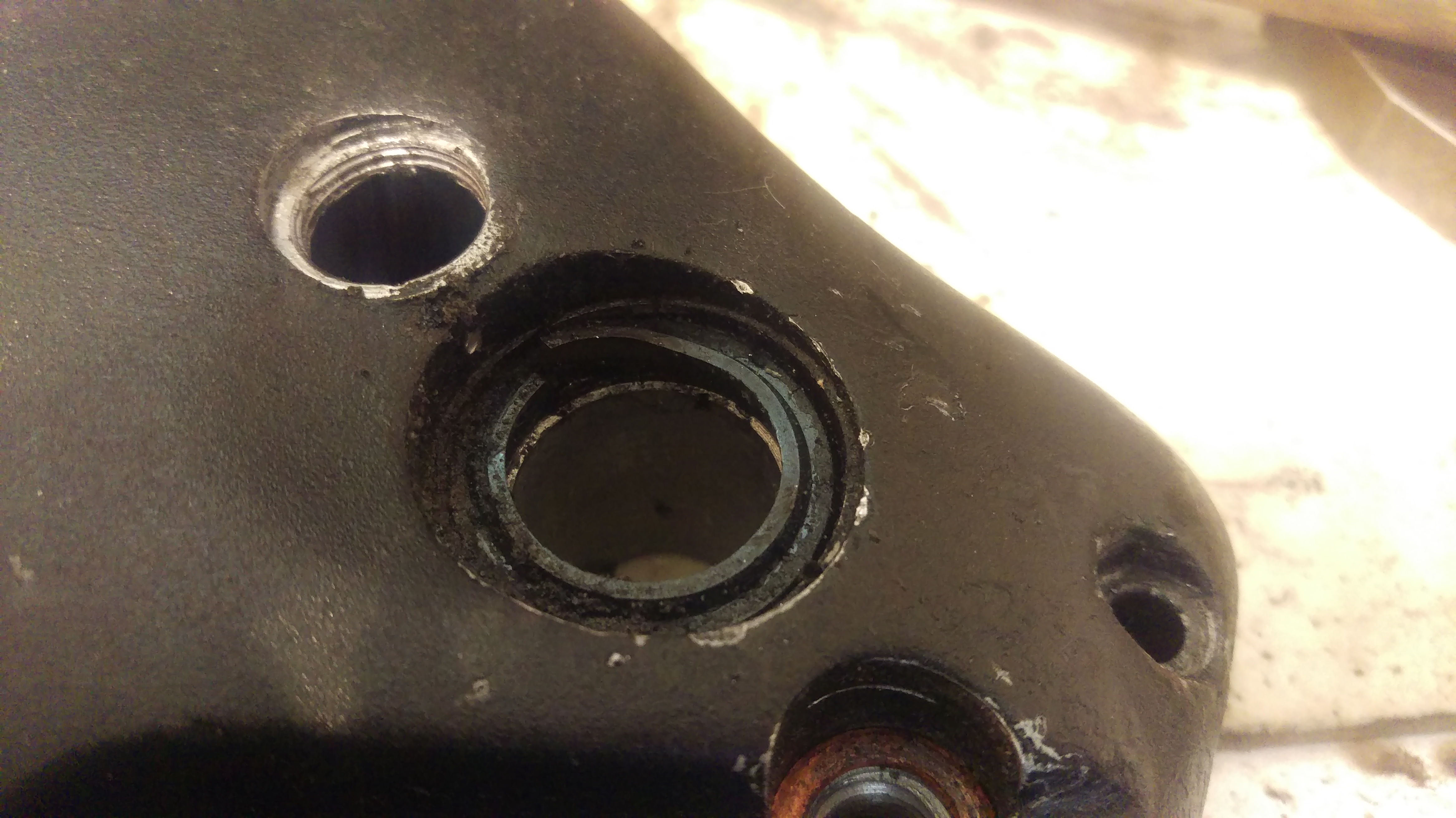

Da fehlen einem echt die Worte........ :x
Der Simmerring wurde falschrum eingetrieben. Wie soll man den wieder rauskriegen??
Wie man nur so dämlich sein kann ist echt unbegreiflich.

Hab ihn mit nem Uhrmacherschraubendreher ausgemeißelt, ein paar mm angehoben rundherum, dann mit nem größerem Dreher rausgehebelt.
Natürlich kriegt der Sitz ein paar kleine Macken bei sowas.
Beklopptes Volk....

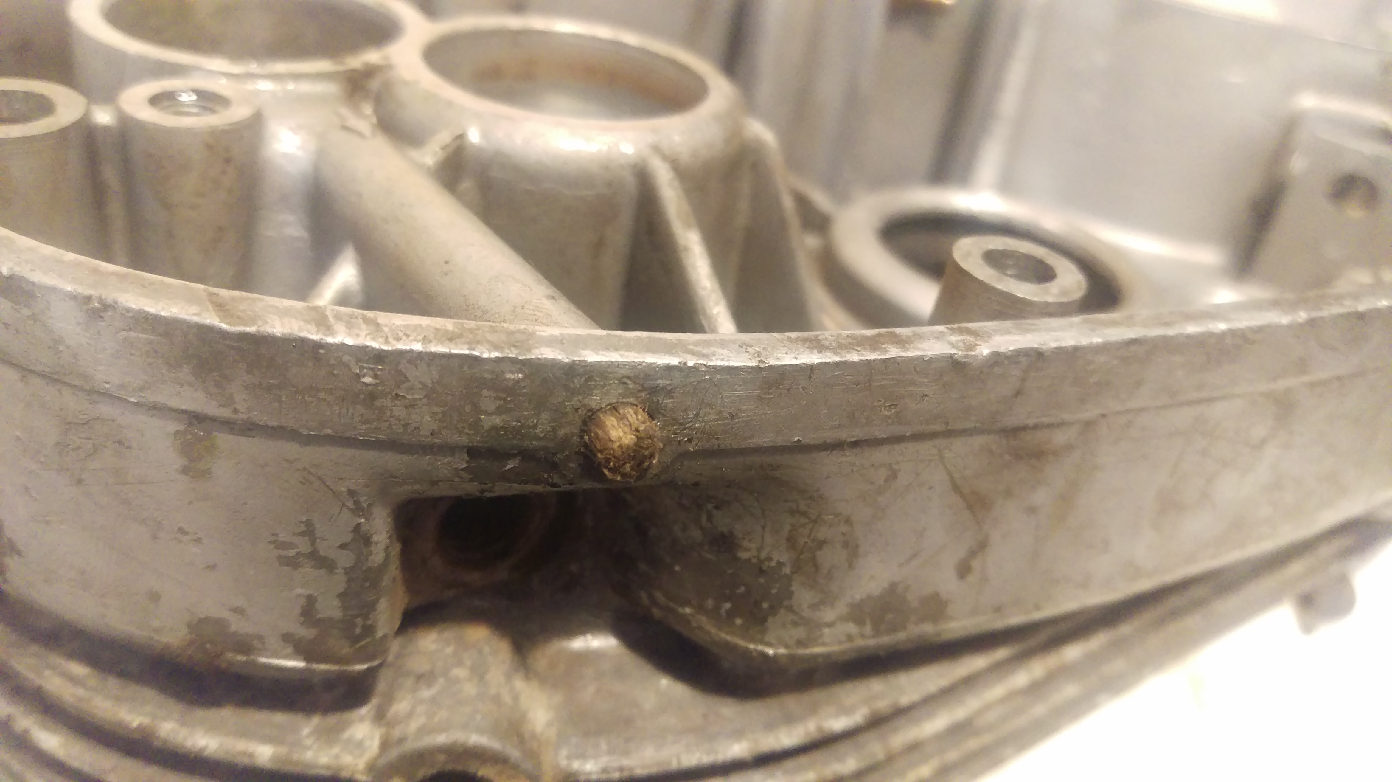

Ohhhh.... der Motor leckt ja aus der Leckwasserbohrung..... :o
Da muss ich mal einen Holzstift eintreiben und abbrechen, damit er ordentlich festquillt!
Vielleicht stopfe ich den Auspuff auch noch zu, dann qualmt die Möhre auch nicht mehr so!
Oder ich schäume ihn aus, dann ist er bestimmt superleise!
Mann muss ich hier dämlich sein..... sonst hält man das echt nicht aus... :x

Die Bilder wurden vertauscht.....
