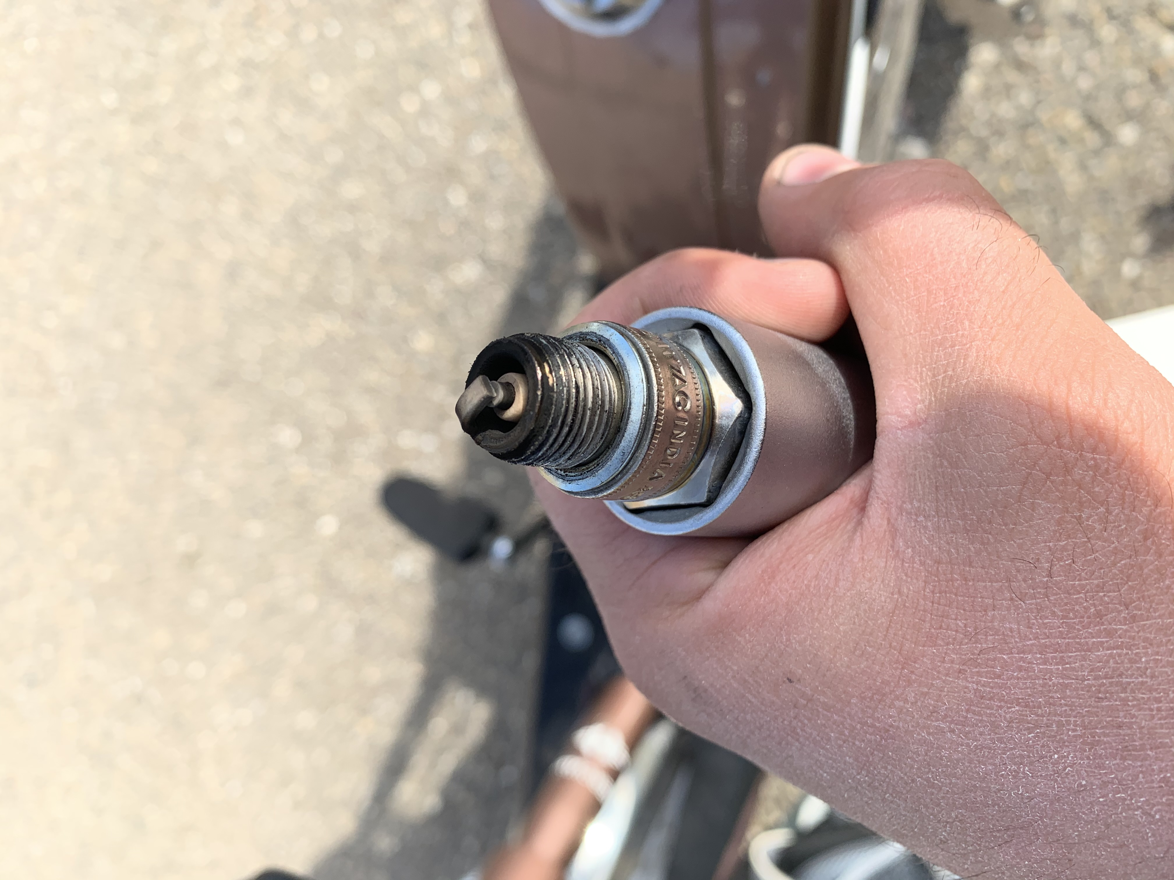

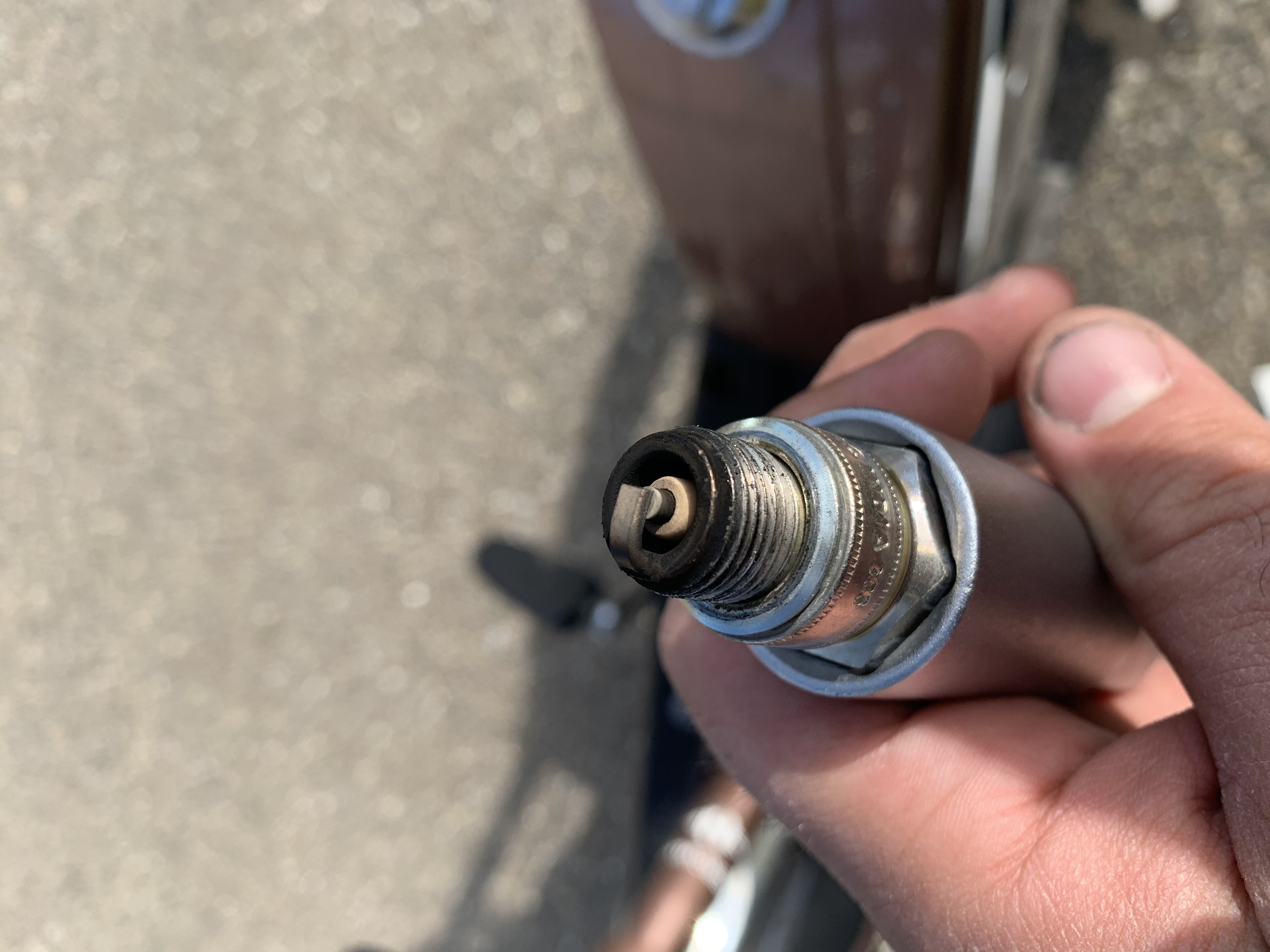

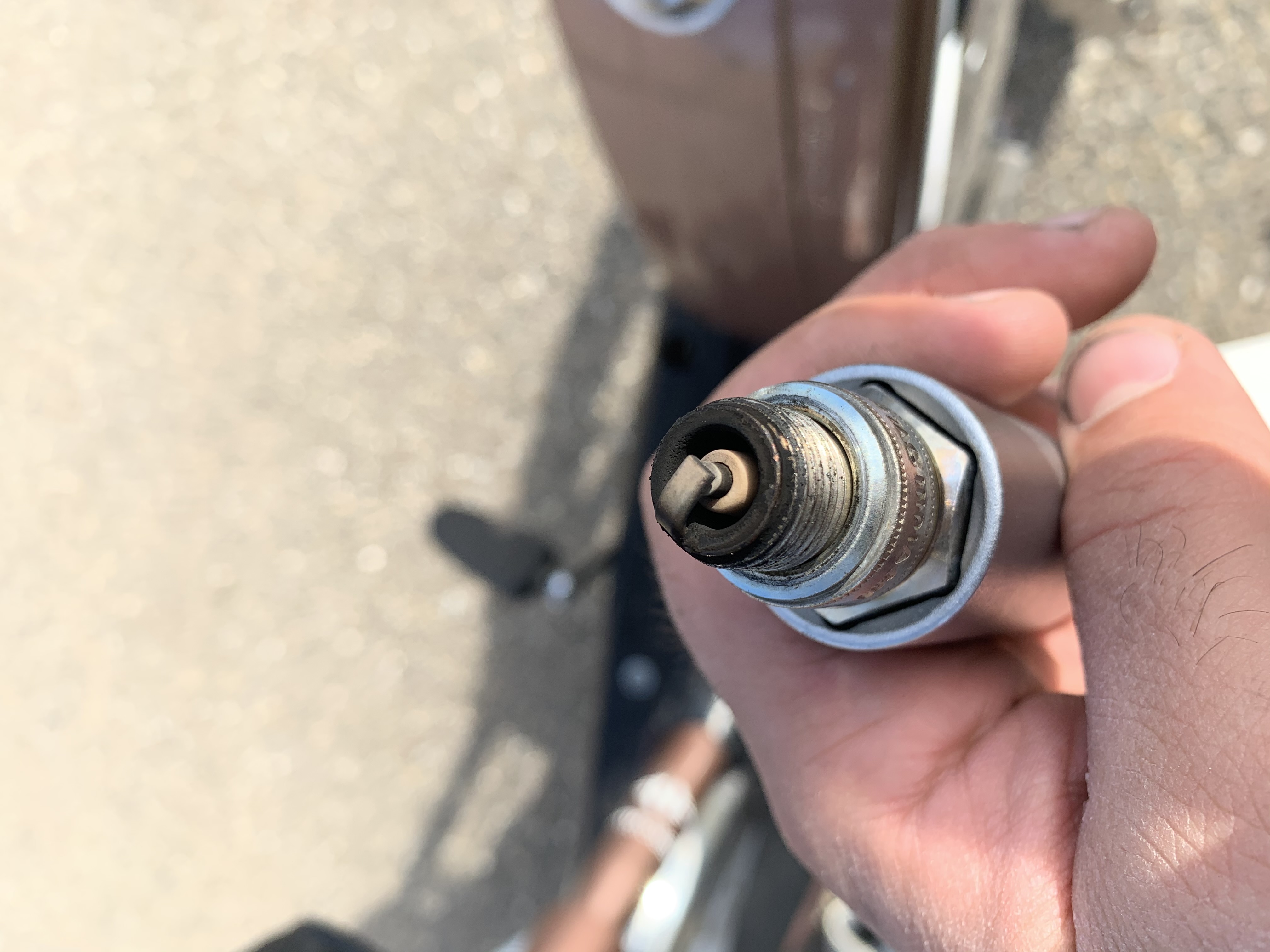

Zündkerzenbild leider noch nicht geprüft
